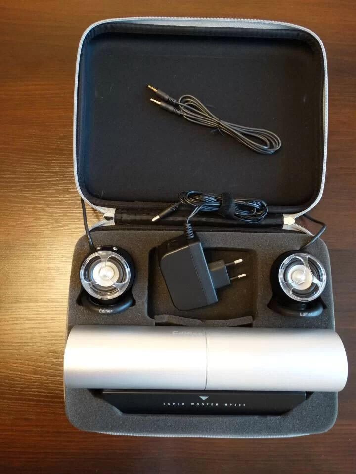

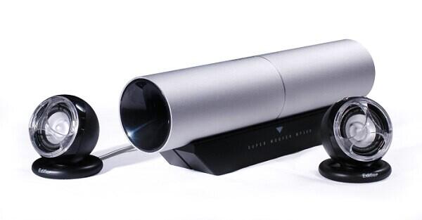

Лет 10 или 15 назад купил я для компьютера портативную акустику формата 2.1.Печать рупорной колонки (микро)
Надо сказать что для своих габаритов звучали они достаточно неплохо, гораздо лучше большинства компьютерной акустики. Позиционировались эта система как переносная акустика для ноутбуковПечать рупорной колонки (микро)
и шла в мягком кофре с поролоновой вставкой Печать рупорной колонки (микро)
Ну а я приобрел её т.к. компьютерные столы того времени имели в большинстве своём такую компоновку, что разместить нормальную акустику было просто негде.Печать рупорной колонки (микро)

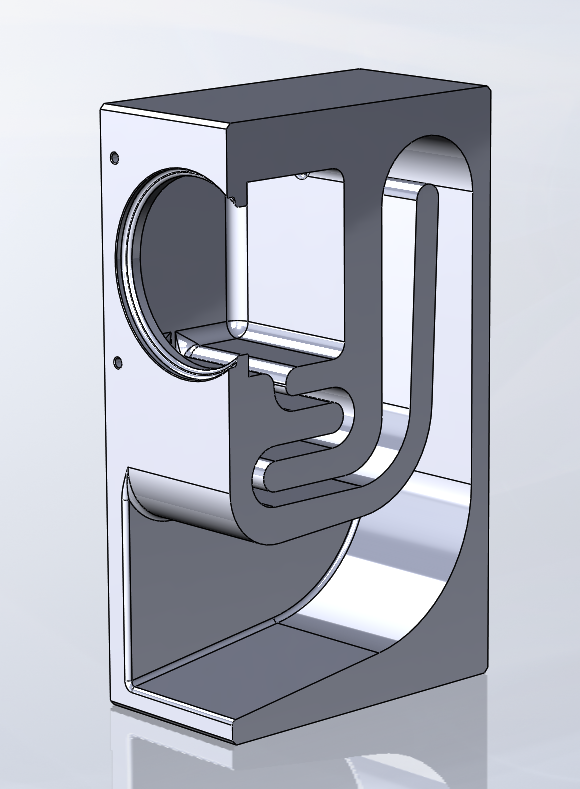

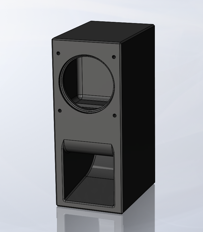

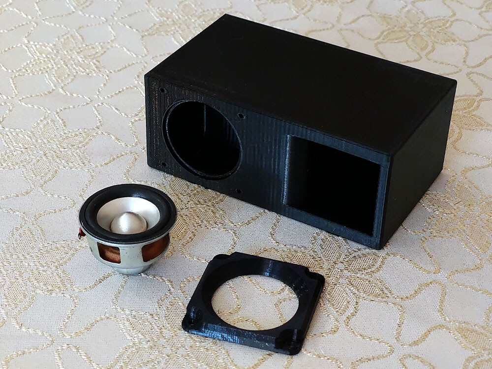

Понятно что для хорошего звучания, форму и длину каналов надо рассчитывать, но учитывая колонка у меня должна получиться микроскопическая, то решил попробовать просто повторив примерно форму канала. В качестве образца выбрал данную колонкуПечать рупорной колонки (микро)
и создал 3д модель Печать рупорной колонки (микро)

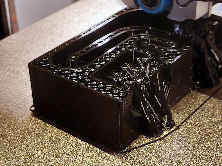

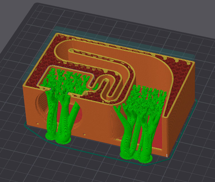

с похожим звуковым каналом Печать рупорной колонки (микро)Делать модель решил неразборную, без откручивающихся боковых стенок. Печаталась модель лёжа на боку с использованием древовидных поддержек в широких частях отверстийПечать рупорной колонки (микро)
Печаталась модель около 6 часов и большую часть времени потратилось на создание древовидной поддержки, особенно верхней её части Печать рупорной колонки (микро)
Ну вот модель напечатана и поддержки удаленыПечать рупорной колонки (микро)

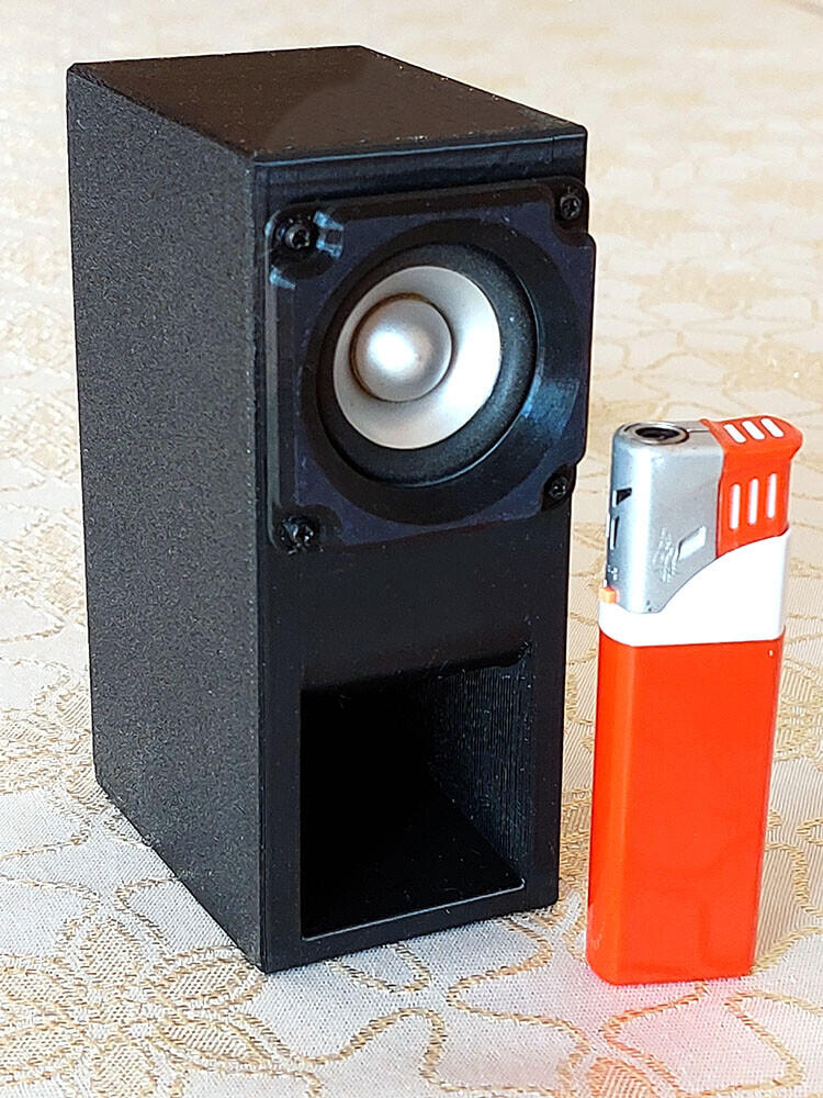

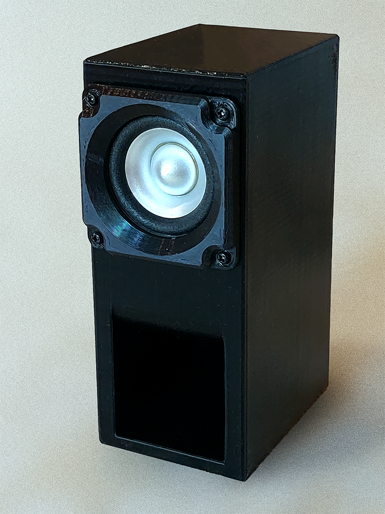

Осталось припаять провод к динамику и проверить как будет звучать сея конструкция.
Для понимания размеров поставил рядом зажигалку Печать рупорной колонки (микро)
Подключив колону стал слушать разные звуковые треки, периодически закрывая рукой звуковой канал в нижней части. Надо сказать что разница в звучании была ощутимой. С открытым каналом звук был громче и я бы сказал более насыщенным, чем когда закрывал его рукой.
Эксперимент можно считать удачным, осталось напечатать второй корпус.
