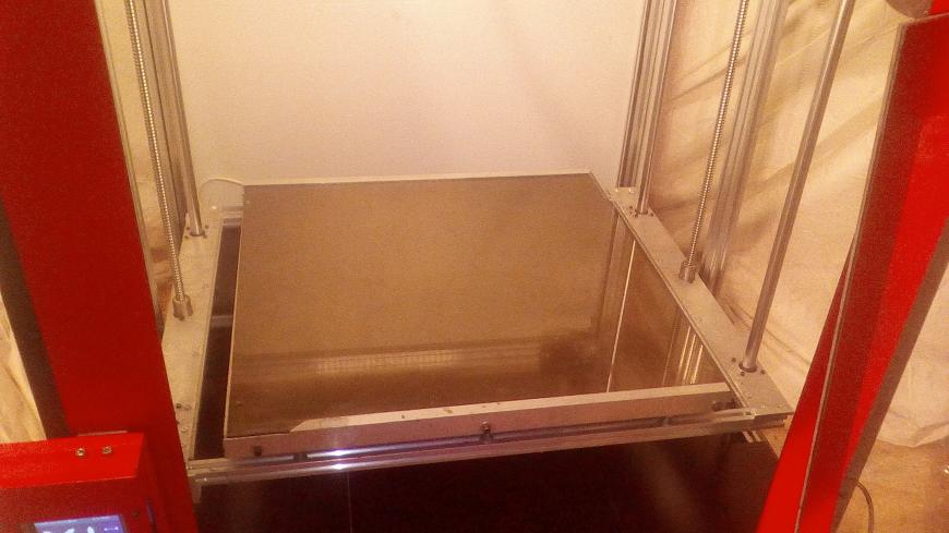

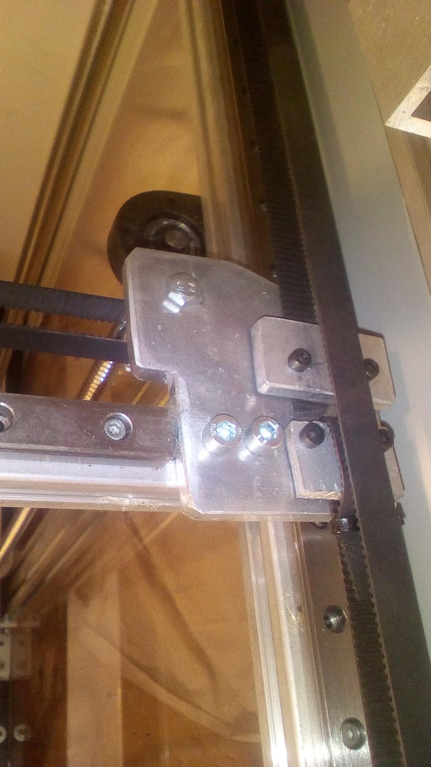

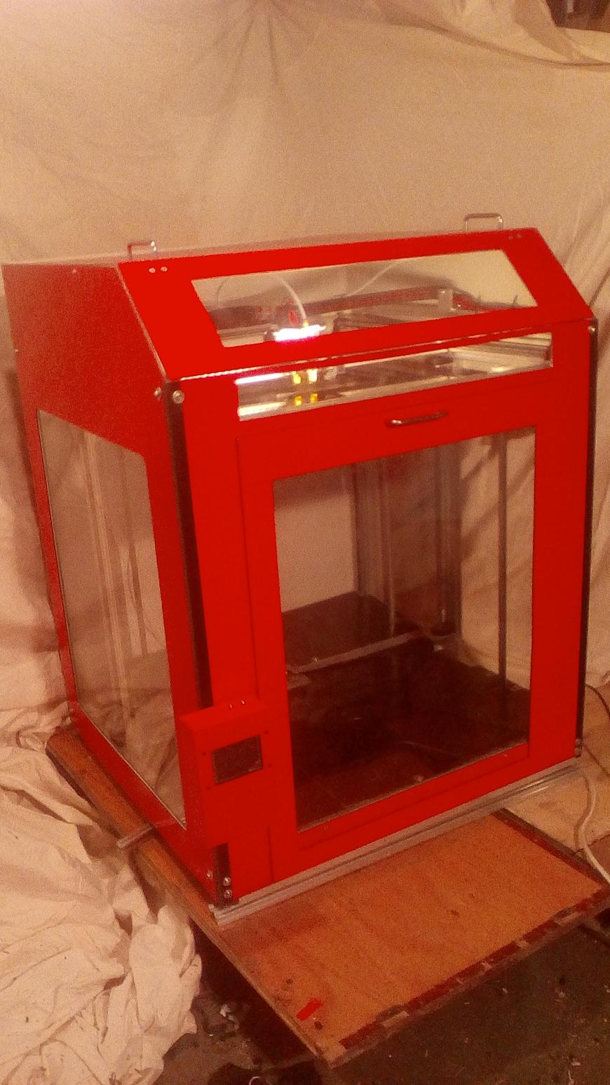

Раньше я выкладывал принтер который собрал, и начал калибровать и настраивать. Для тех кто не в курсе вот некоторые характеристики:
Рабочее поле 52х52х53 см.
Направляющие рельсы mgn12
Винты ШВП 12. 2 шт
Стол грелка 220 2х 300 ват
2х екструдерный.
Мать sbase
Движки nema17 60mm
Дополнительные ключи мосфет.
Для обдува екструдеров.
24 вольт блок питания.
3-ри солид реле.
Одно сопло 1мм второе 0,6 мм.
Стол каленое стекло.
Восстановление печати после сбоя.
Светодиодная лента.
Недокументированная фича удаленное управление :)
Кинематика самая простая но надёжная :)
Закрытый корпус.
Время изготовления 2месяца, 1 месяц ждал детали.
Ну и долго прошывку затачивал.
Если кому надо могу сделать на заказ :)
