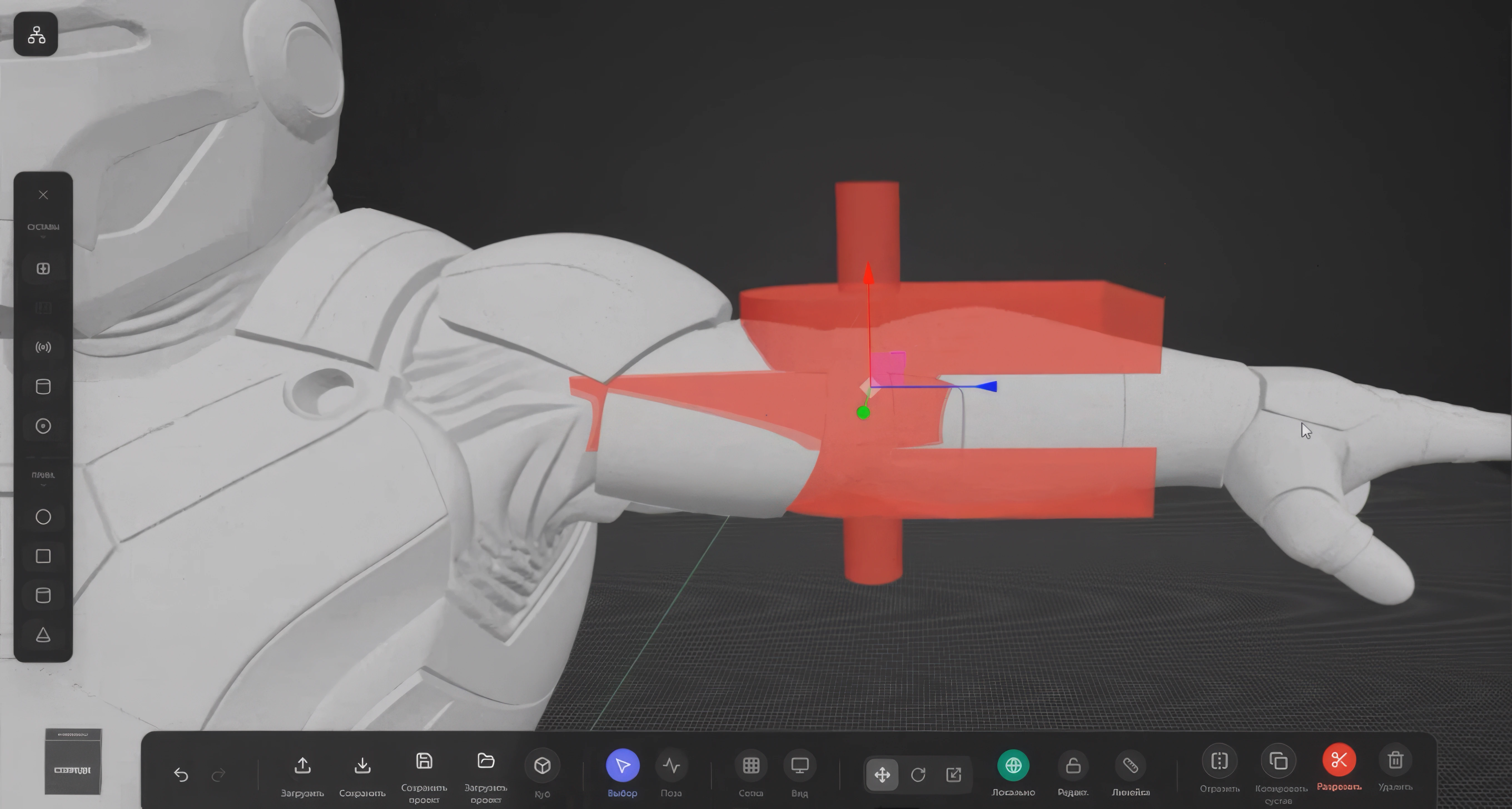

Здесь могут использоваться разные инструменты: классические 3D-редакторы, CAD-системы, специализированные программы для разрезания моделей или полуавтоматические сервисы, которые помогают ускорить создание суставов и соединений. В экосистеме сервиса генерации 3D-моделей AIPRINTGEN доступен инструмент - Riggable, который работает с STL/OBJ-моделями и позволяет готовить их к печати в виде подвижных фигурок.

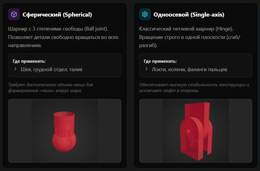

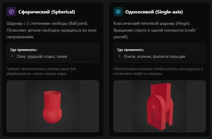

Сферический сустав

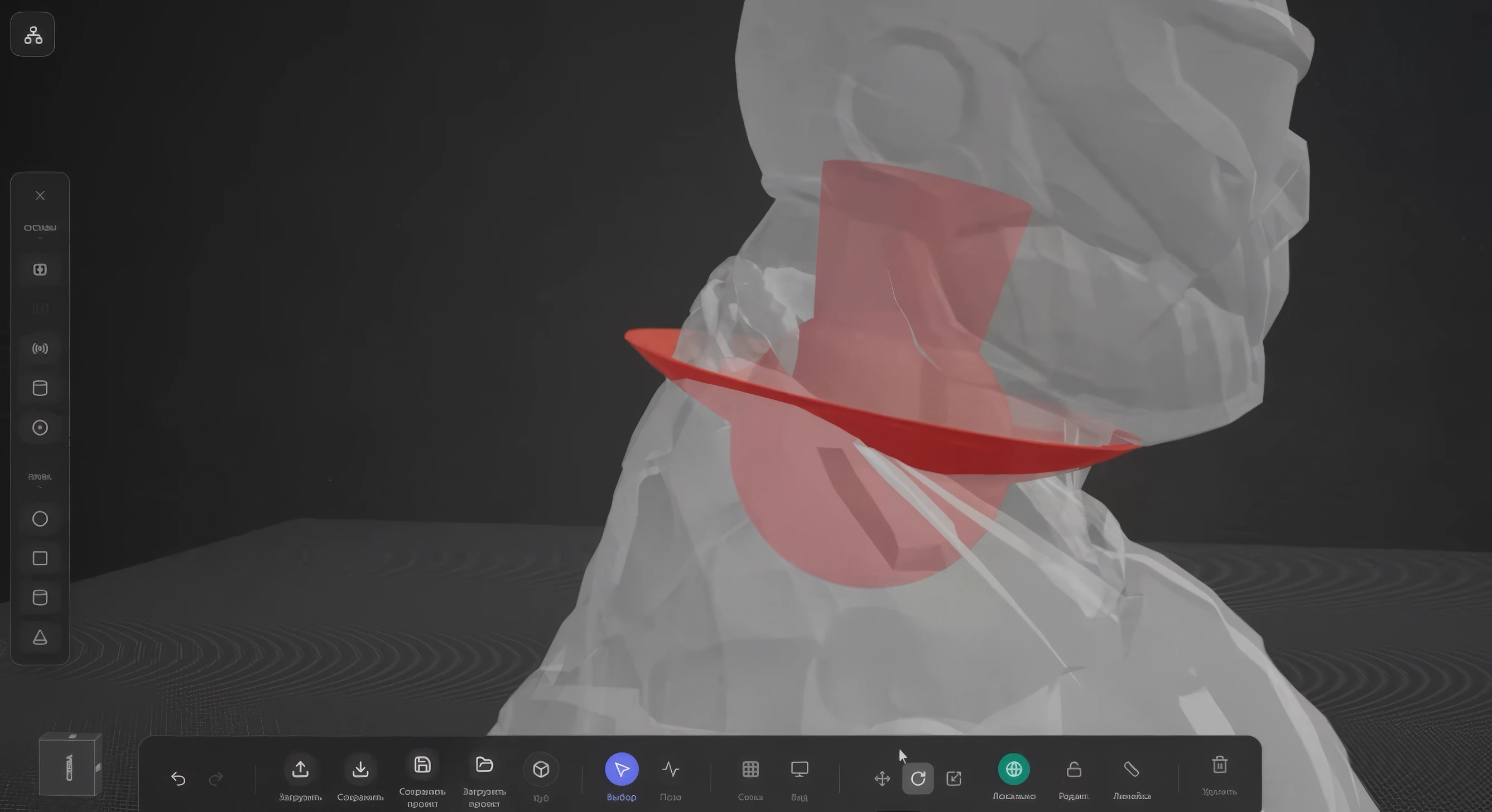

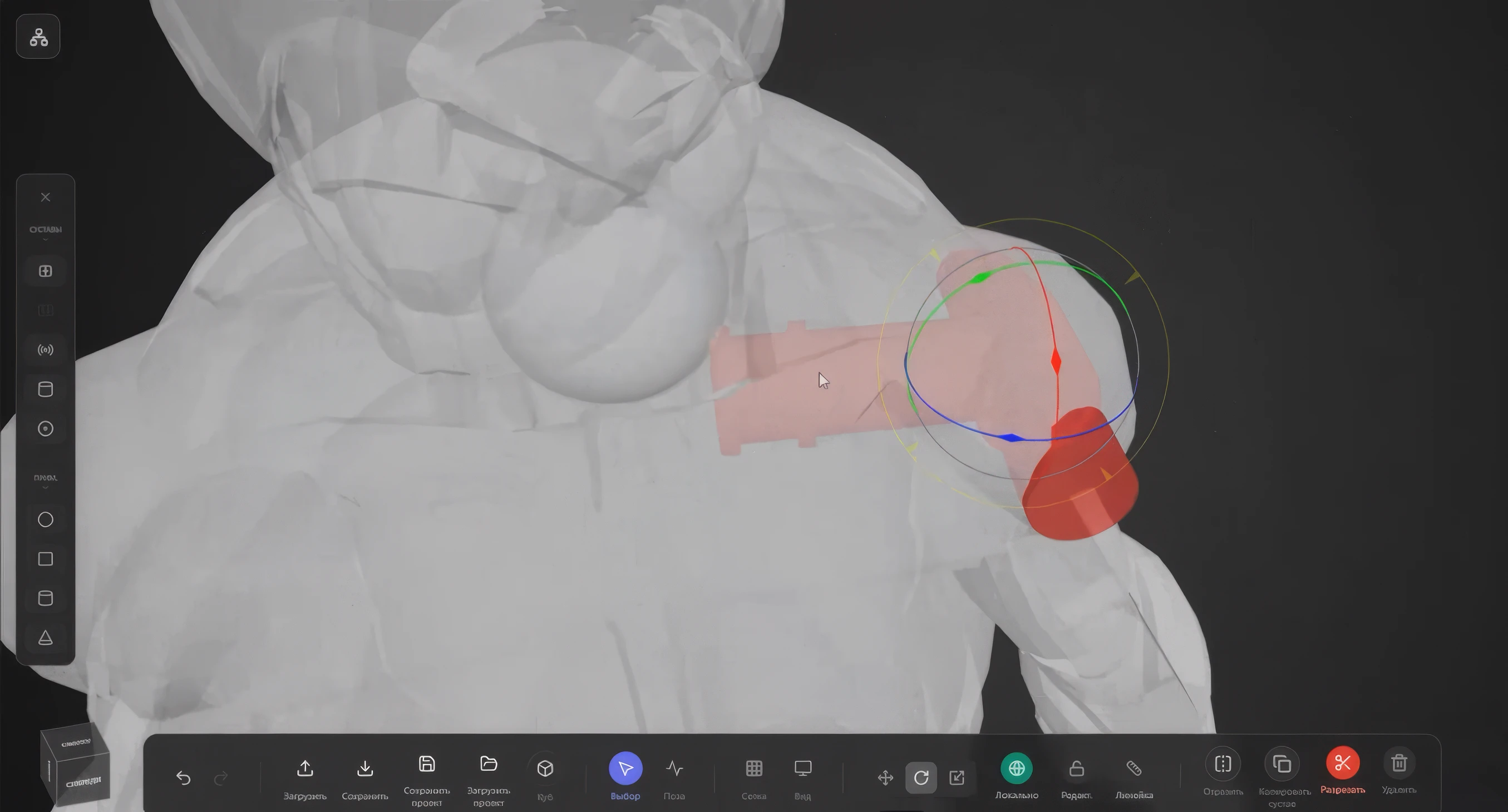

Сферический сустав дает больше свободы движения. Его используют там, где деталь должна отклоняться в разные стороны. Например, такой тип соединения может быть уместен для головы, плечевого сустава, бедра или других участков, где нужна подвижность сразу в нескольких направлениях.Одноосевой сустав
Это соединение для движения в одной плоскости. Его можно сравнить с простым шарниром. Такой вариант подходит там, где деталь должна сгибаться вперед-назад: например, в локте, колене, пальце или похожем механическом узле.
Преимущество такого соединения - предсказуемость движения. Деталь не вращается во все стороны, а работает в заданной плоскости.Но у этого варианта есть ограничение: для нормальной работы требуется достаточно места. Если модель слишком маленькая или геометрия в зоне сустава сложная, соединение может получиться хрупким или неудобным для сборки.

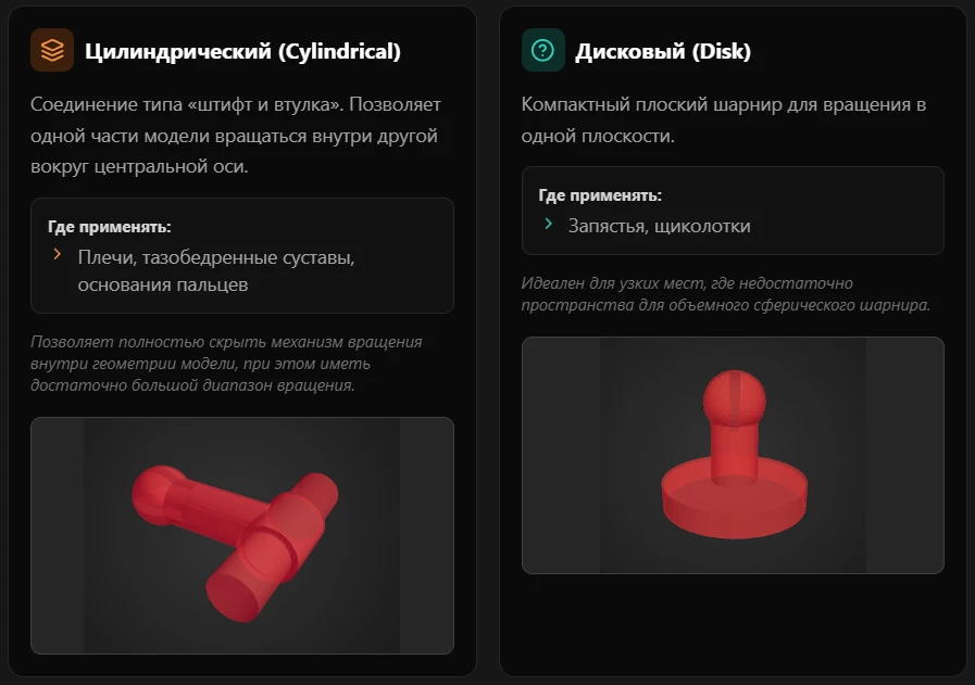

Цилиндрический сустав
Цилиндрическое соединение подходит для ситуаций, где одна часть должна вращаться внутри другой вокруг центральной оси. Это может быть полезно для плеч, оснований конечностей, механических деталей или стилизованных роботов.
Такой тип соединения удобен, когда нужно сохранить вращение, но при этом сделать конструкцию более компактной и закрытой.
Дисковый сустав
Дисковый сустав - более плоский и компактный вариант соединения. Его можно использовать там, где мало места, но нужно обеспечить вращение в одной плоскости. Например, в области запястий, щиколоток или небольших сегментов фигурки.
Этот тип соединения может быть полезен для небольших моделей, но требует аккуратного подбора размеров. При слишком малом масштабе детали могут стать хрупкими.

- Определяются будущие подвижные зоны.
- Модель делится на отдельные части.
- Для каждой зоны выбирается тип соединения.
- Добавляются суставы или посадочные элементы.
- Проверяется, не пересекаются ли детали.

В полуавтоматических инструментах часть этой работы можно ускорить: например, быстрее добавить типовые суставы, сохранить проект и вернуться к нему позже. Но итоговая проверка все равно остается за пользователем. Нельзя полностью полагаться на автоматический результат, особенно если модель сложная.
