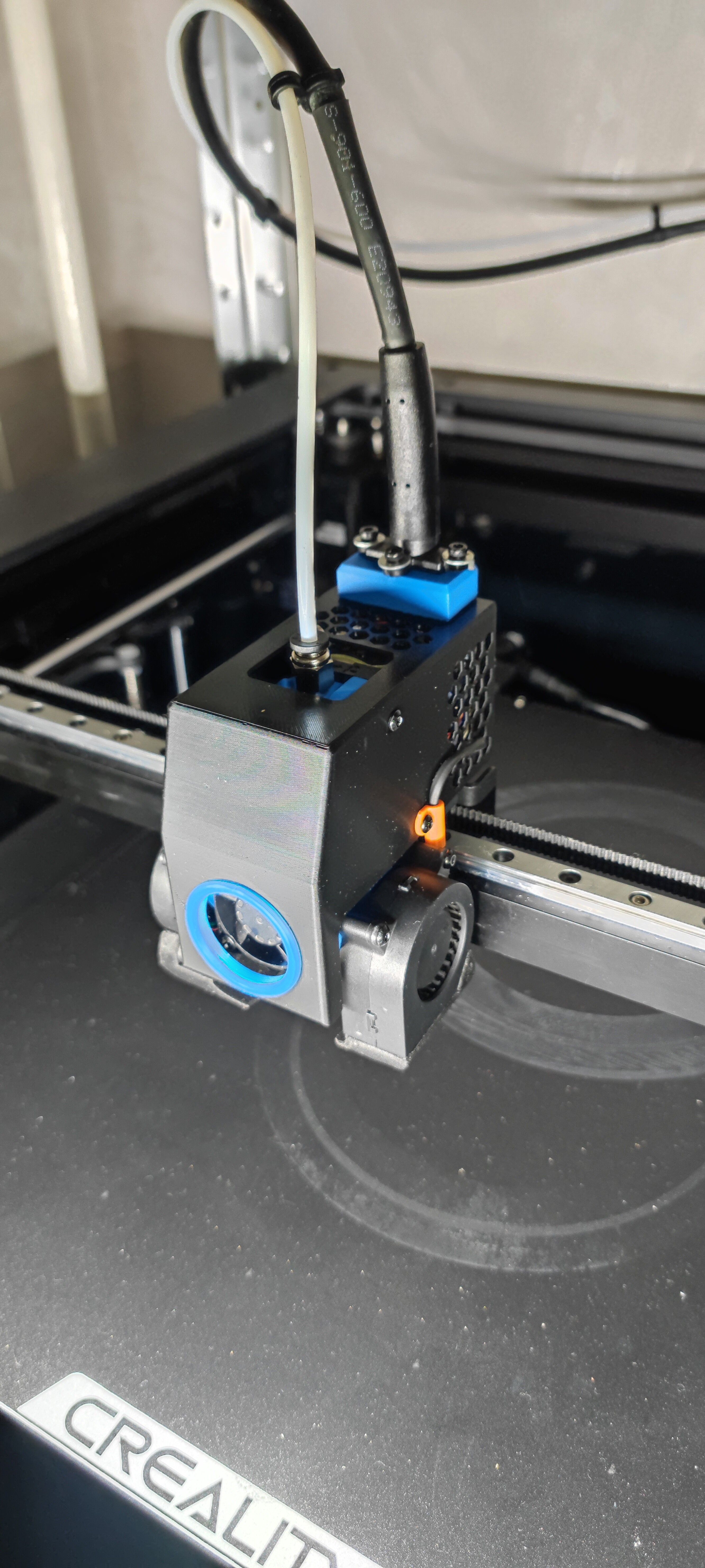

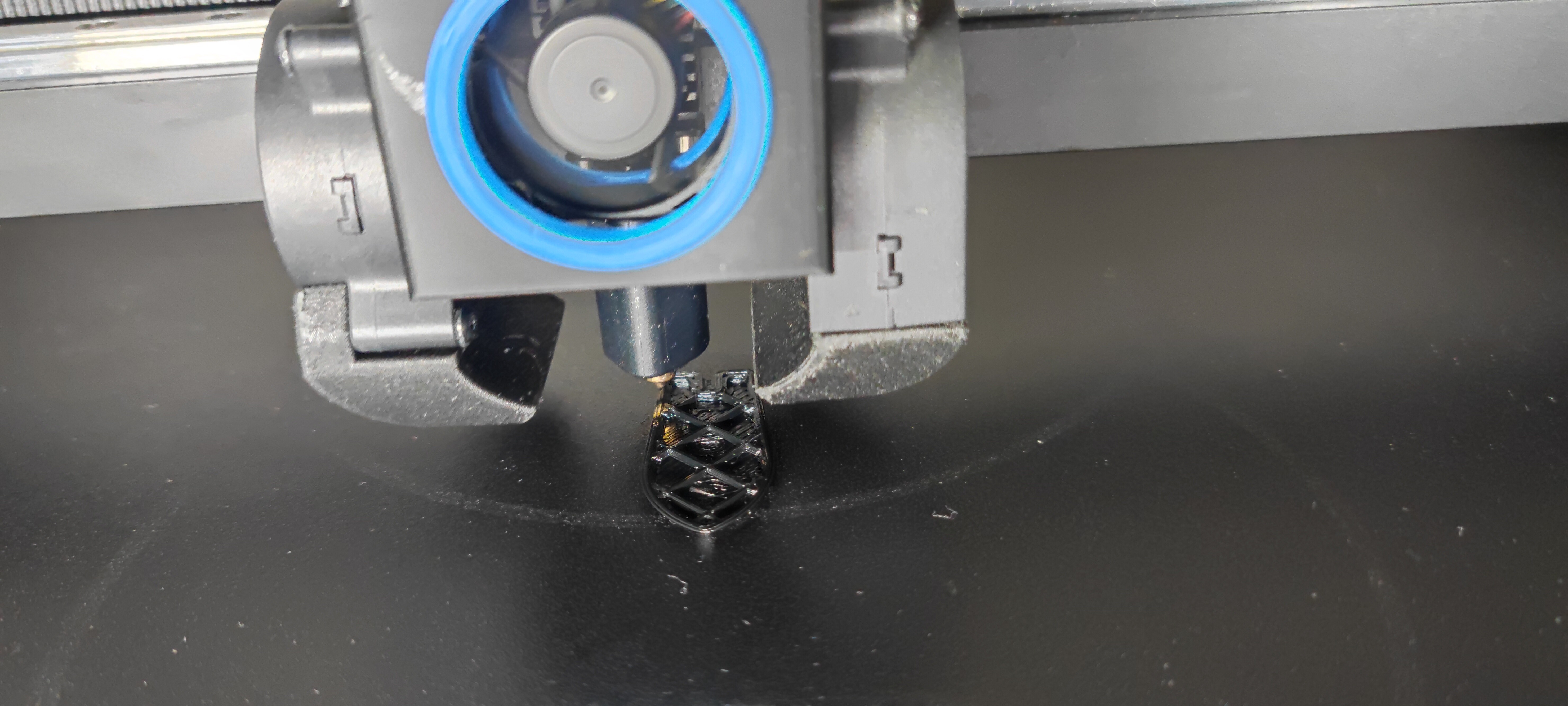

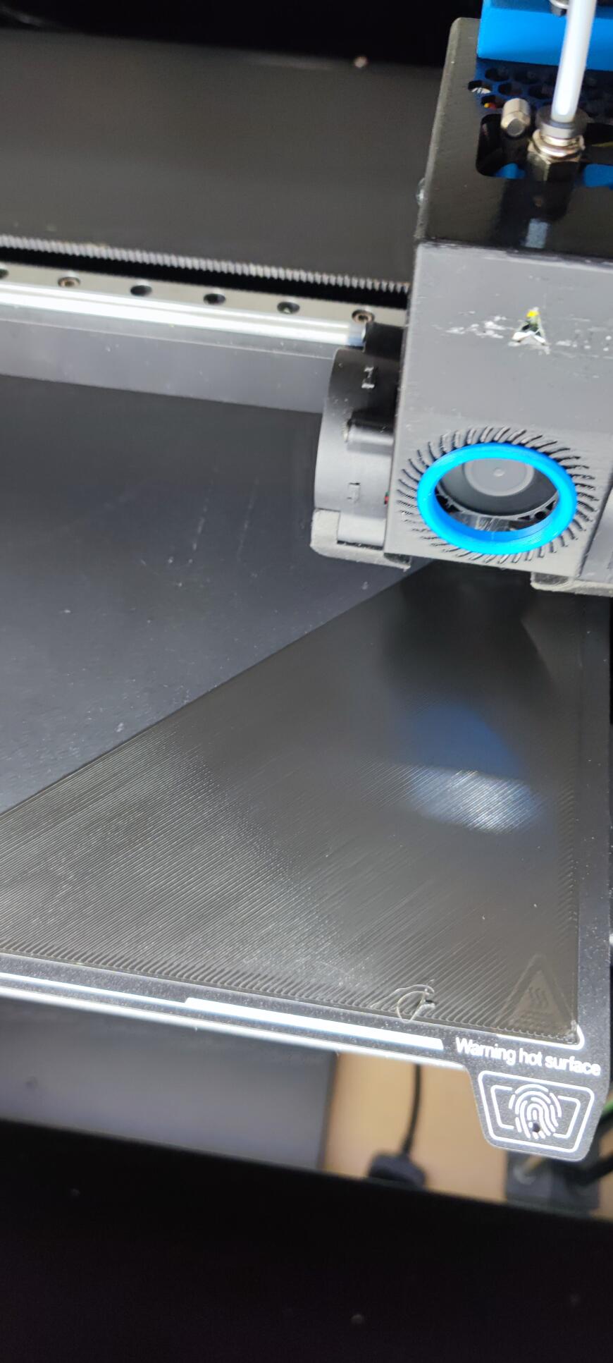

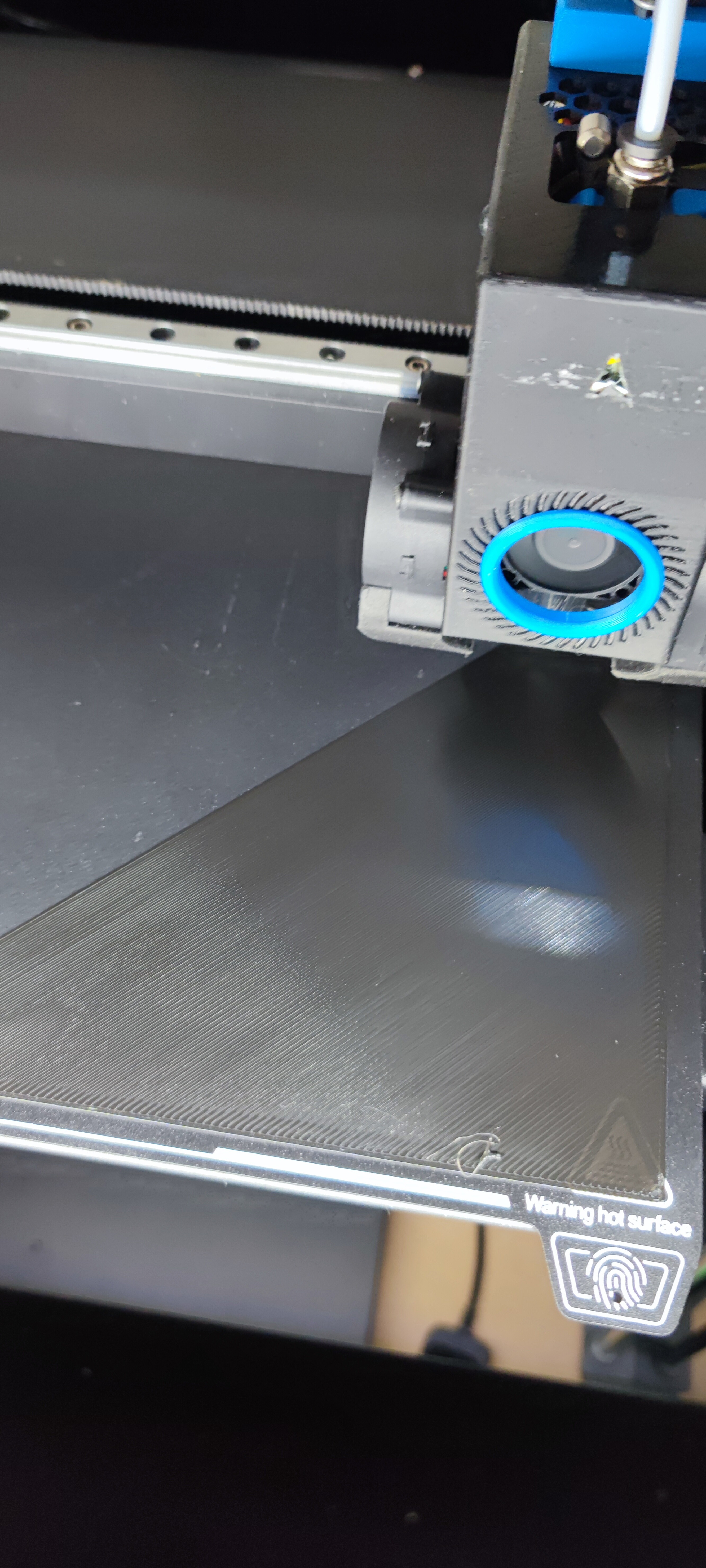

Приветствую вас печатники, любители и профессионалы. Приобрел для своих задач принтер с большой областью печати Эндер-5 Макс. Основные причины выбора, доступная цена, система Core XY, Клиппер на борту. В целом принтер хороший за свои деньги. Есть конечно что можно доработать и куда прилжить сови руки, ну это так сказать для энтузиастов. Лично я докупил к нему штатную обшивку, и штатный обогреватель камеры, ну и камеру наблюдения в довесок. Но захотелось что-то еще сделать с головой, штатная мне не нравилась. Сопла только свои, их надо заказывать, никак не мог нормально настроить ретракты, подтеки в местах соединений, нет обзорного доступа к области печати, неудобно обслуживать и менять сопла, в общем, голова явно просилась на замену или доработку.

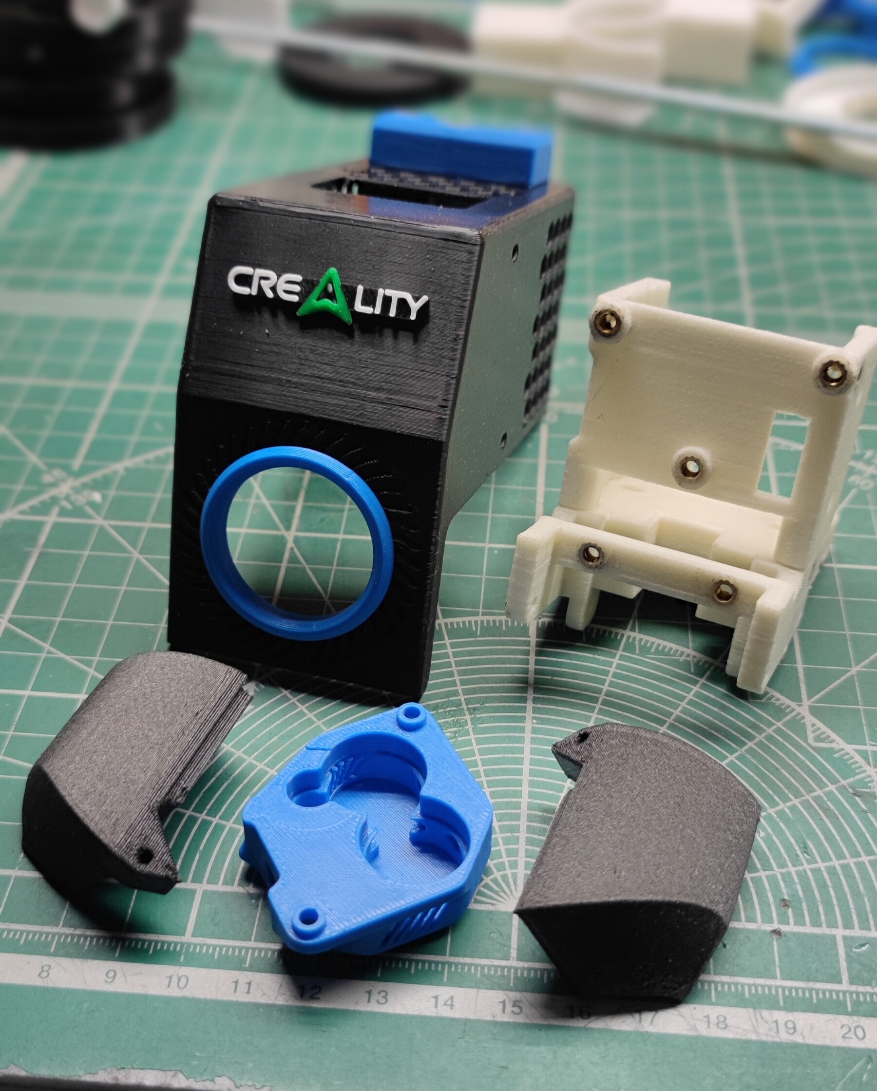

В ходе изучения информации выяснилось что сопло на принтере меняют на Единорога с небольшой доработкой, устанавливают переходное кольцо для радиатора позволяющее поставить это сопло. Попытался я сделать такую муфту, сделал несколько попыток, но ровной муфты у меня так и получалось сделать. Других альтернативных решений и переделки головы я не нашел, или плохо искал. Решил самому что то придумать и поставить весь хотенд от К2 в сборе целиком, но для этого пришлось переделывать голову. Че да как, описывать нету смысла, много технических букв, но в итоге что то получилось.
Полученный результат удовлетворяет мои запросы к голове, решает все проблемные вопросы штатного варианта, все работает отлично, наглядно, просто и удобно пользоваться.
