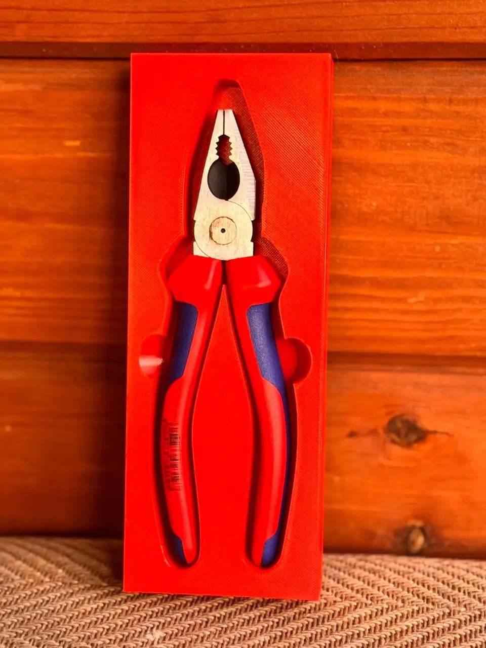

Ложемент - это вставка, вкладыш или форма с вырезом под конкретный предмет. Его используют для хранения, транспортировки, презентации и защиты изделий. Например, ложемент может удерживать набор отверток, фрез, сверл, электронных модулей, ювелирных изделий, косметики, сувениров или деталей для сборки.
Главная задача ложемента - зафиксировать предмет на своем месте. Благодаря этому вещи не перемешиваются, не царапаются, не теряются и выглядят аккуратнее. Для мастерской это помогает навести порядок. Для производства - ускорить сборку и комплектацию. Для упаковки - сделать продукт более презентабельным.
3D-печать хорошо подходит для таких задач, потому что позволяет быстро изготовить индивидуальную вставку под конкретную форму. Не нужно заказывать пресс-форму или ждать сложное производство. Достаточно подготовить модель, напечатать ее на FDM-принтере и проверить посадку предмета.

• создать ложемент под форму конкретного предмета;
• подготовить вставку для хранения инструментов и комплектующих;
• сделать органайзер для мастерской или производственного участка;

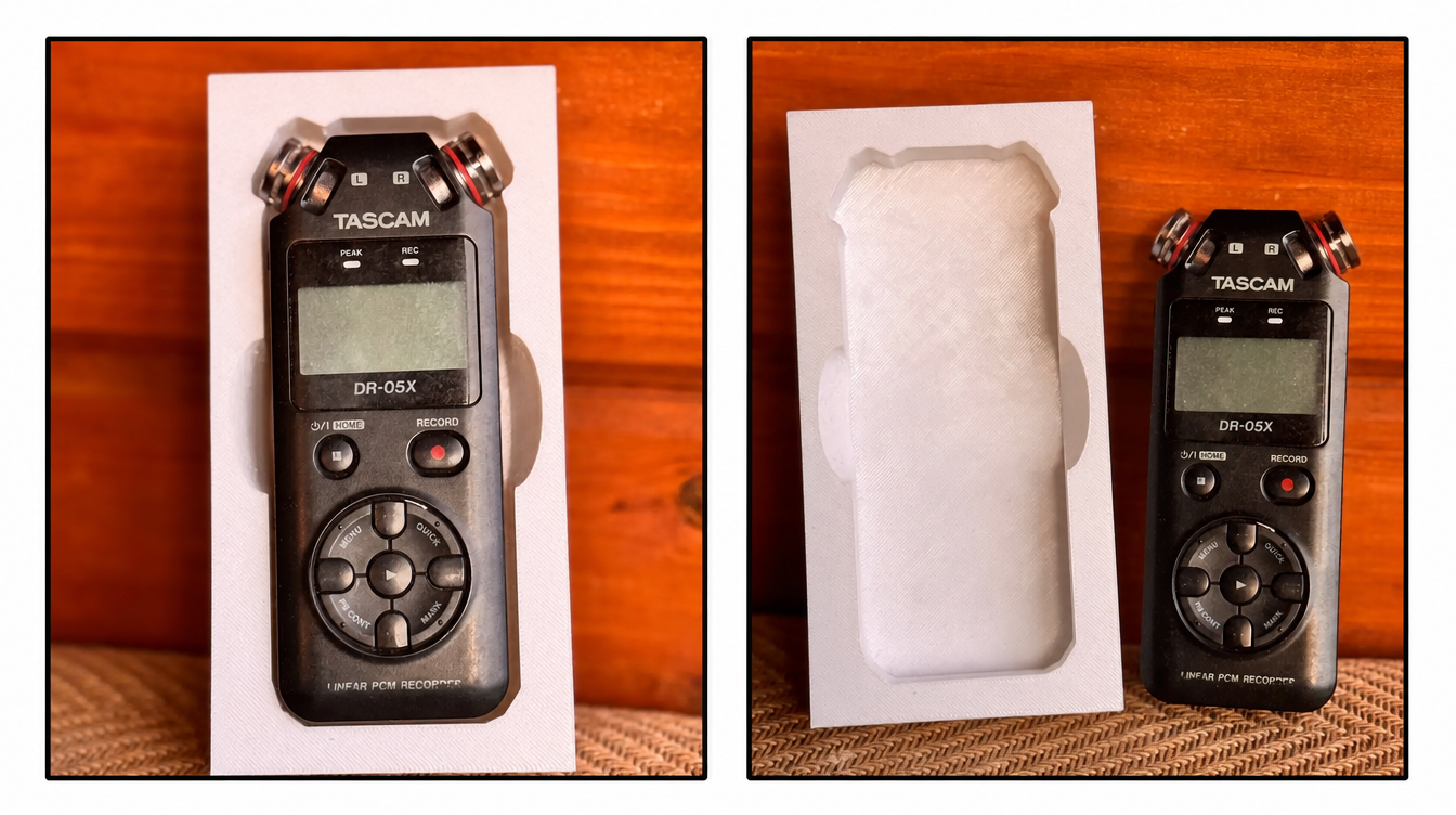

1. Положите предмет на лист A4.
Лист нужен не только как фон, но и как ориентир для масштаба. Сервис может использовать его, чтобы рассчитать реальные размеры предмета в миллиметрах.
2. Сделайте фотографию сверху.
Лучше использовать ровное освещение, контрастный фон и стараться держать камеру параллельно поверхности. Чем чище исходное фото, тем проще системе корректно определить контур.
3. Загрузите фото в Генератор ложементов.
Сервис распознает предметы на изображении и предложит контуры.
4. Уточните выделение.
При необходимости можно выбрать нужный контур, добавить или исключить области, чтобы будущий вырез соответствовал форме предмета.
5. Настройте параметры модели.
После распознавания можно посмотреть 3D-превью, проверить форму, глубину и конструкцию ложемента.
6. Экспортируйте файл.
Готовую модель можно сохранить в нужном формате и дальше открыть в слайсере, CAD-программе или использовать для другого способа изготовления.

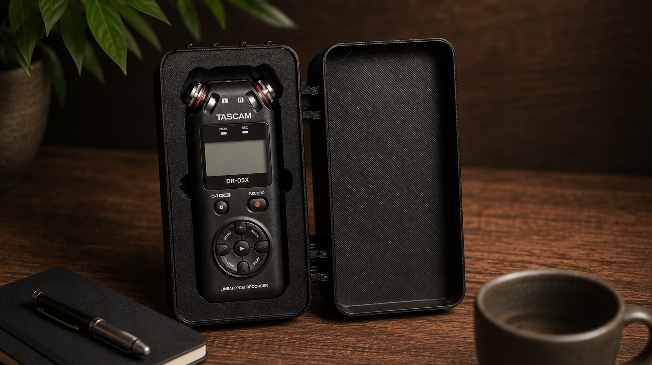

Режим кейса. Помимо простой вставки, можно подготовить корпус с крышкой, бортиком и креплениями. Это полезно для транспортировки, хранения или выездных наборов инструмента.
