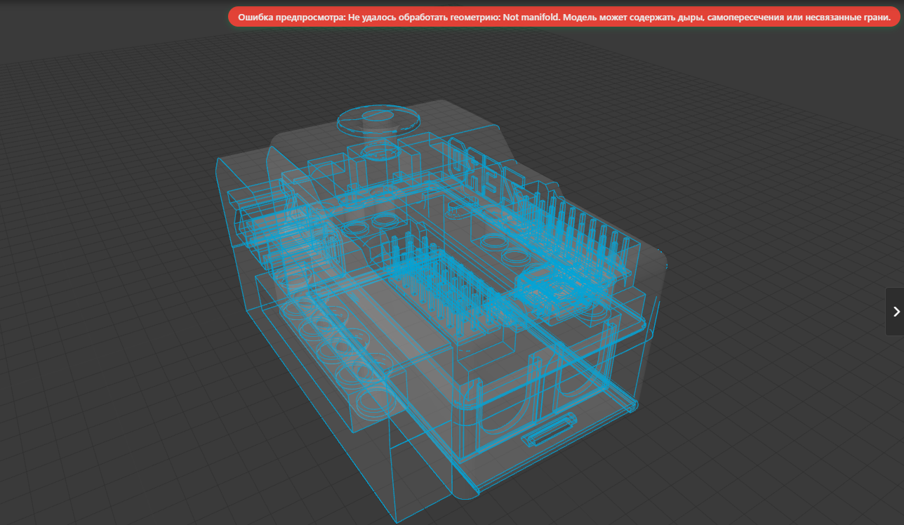

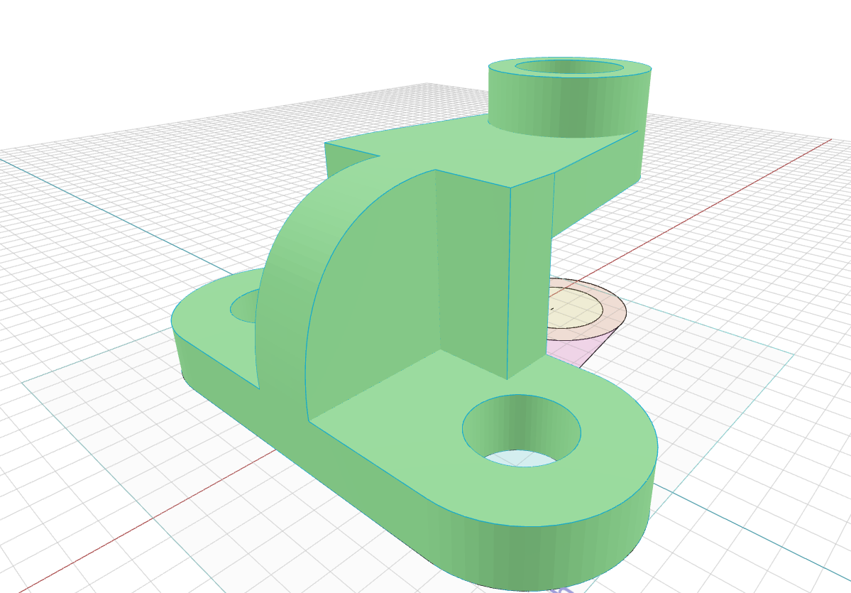

Для начала я решил сделать надежное выдавливание. Стандартное выдавливание в Three.js не гарантирует манифолдный (водонепроницаемый) результат, соответственно, объединение и вычитание с ним работало не всегда.
С появлением выдавливания граней эта проблема стала ещё сильнее напрягать. Вращение вообще по сути было бесполезно, т.к. при угле менее 360 торцы нормально не закрывались. Поэтому я всё-таки решился переписать выдавливание и вращение через библиотеку manifold3d. И, собственно, не понимаю, почему я сразу так не сделал :)

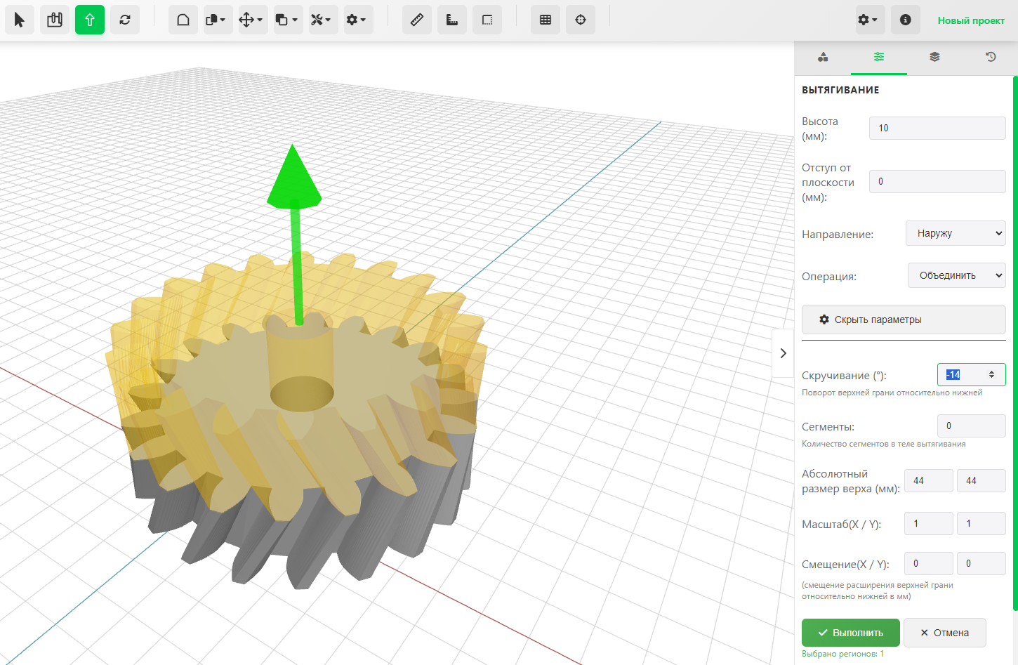

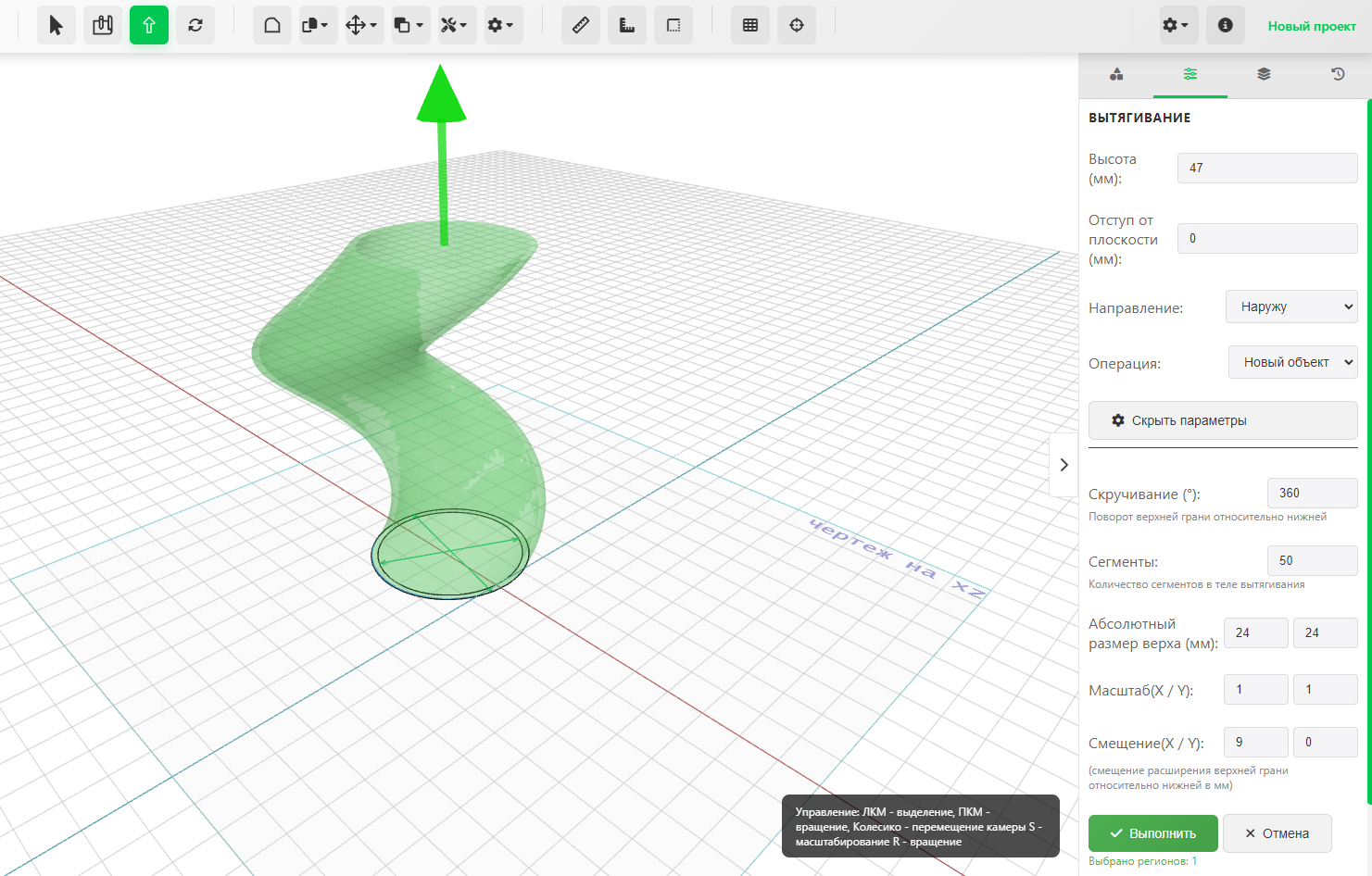

Мало того, что выдавливание теперь гарантировано правильное, так ещё и дополнительные функции появились. Теперь вытягивание поддерживает поворот и расширение верха относительно низа.

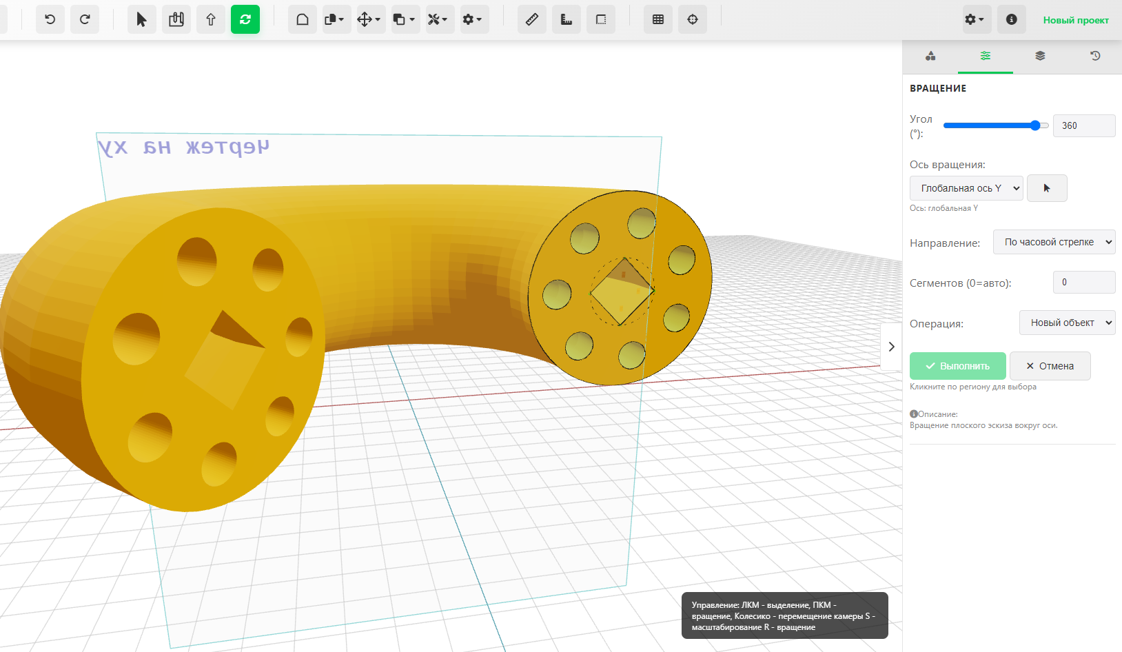

А во вращении закрытие торцов происходит автоматически (и, естественно, тоже гарантированно манифодно), и мне не надо изобретать велосипед с крышками.

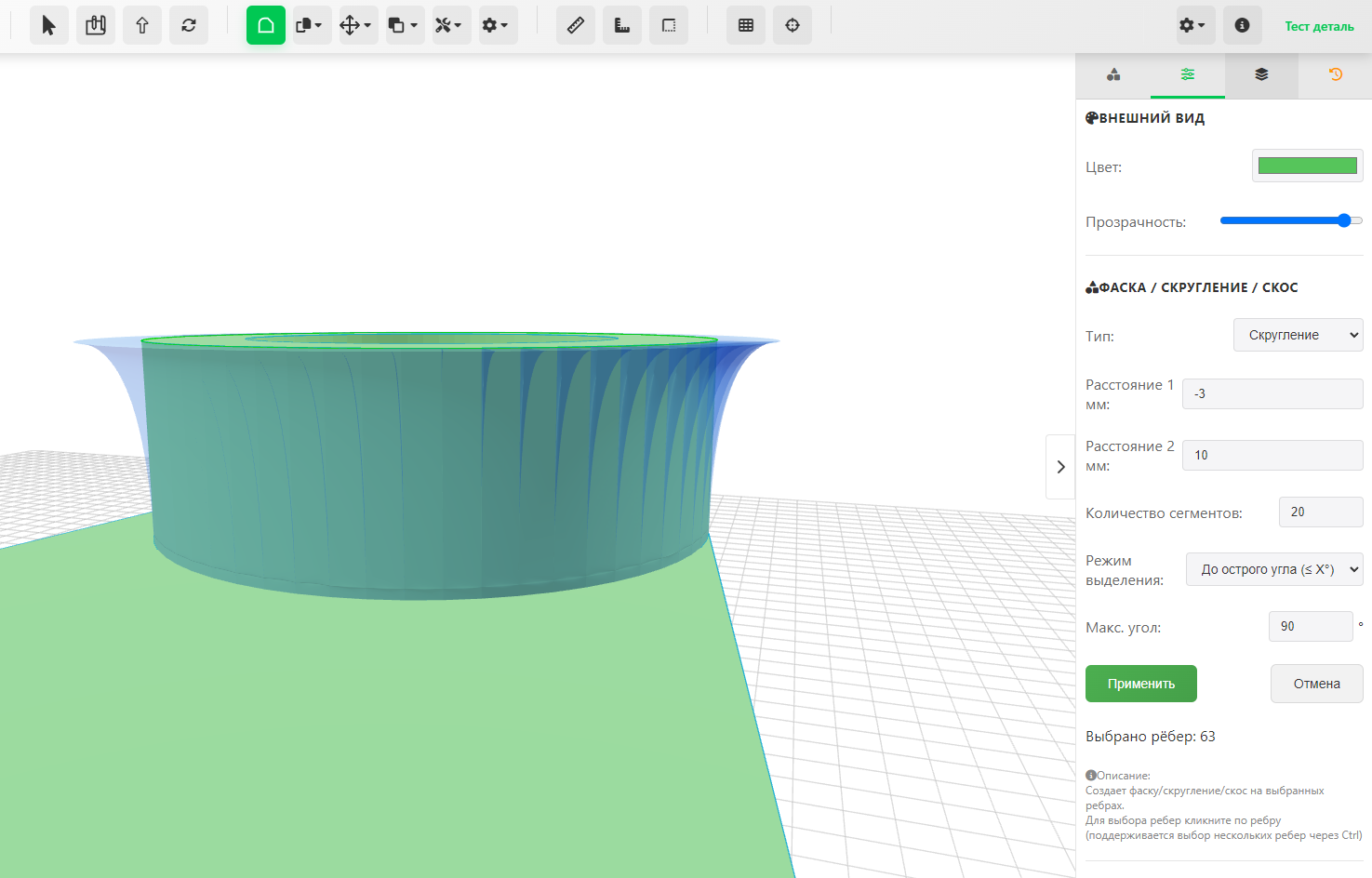

Мультиинструмент теперь поддерживает и скругление!
Скругления, так же как и фаска, поддерживают разные расстояния.
И даже отрицательные расстояния (добавление на острых углах).
В целом, сам алгоритм был доработан, стал намного стабильнее и дает меньше артефактов (но ещё есть, над чем поработать).

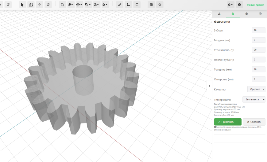

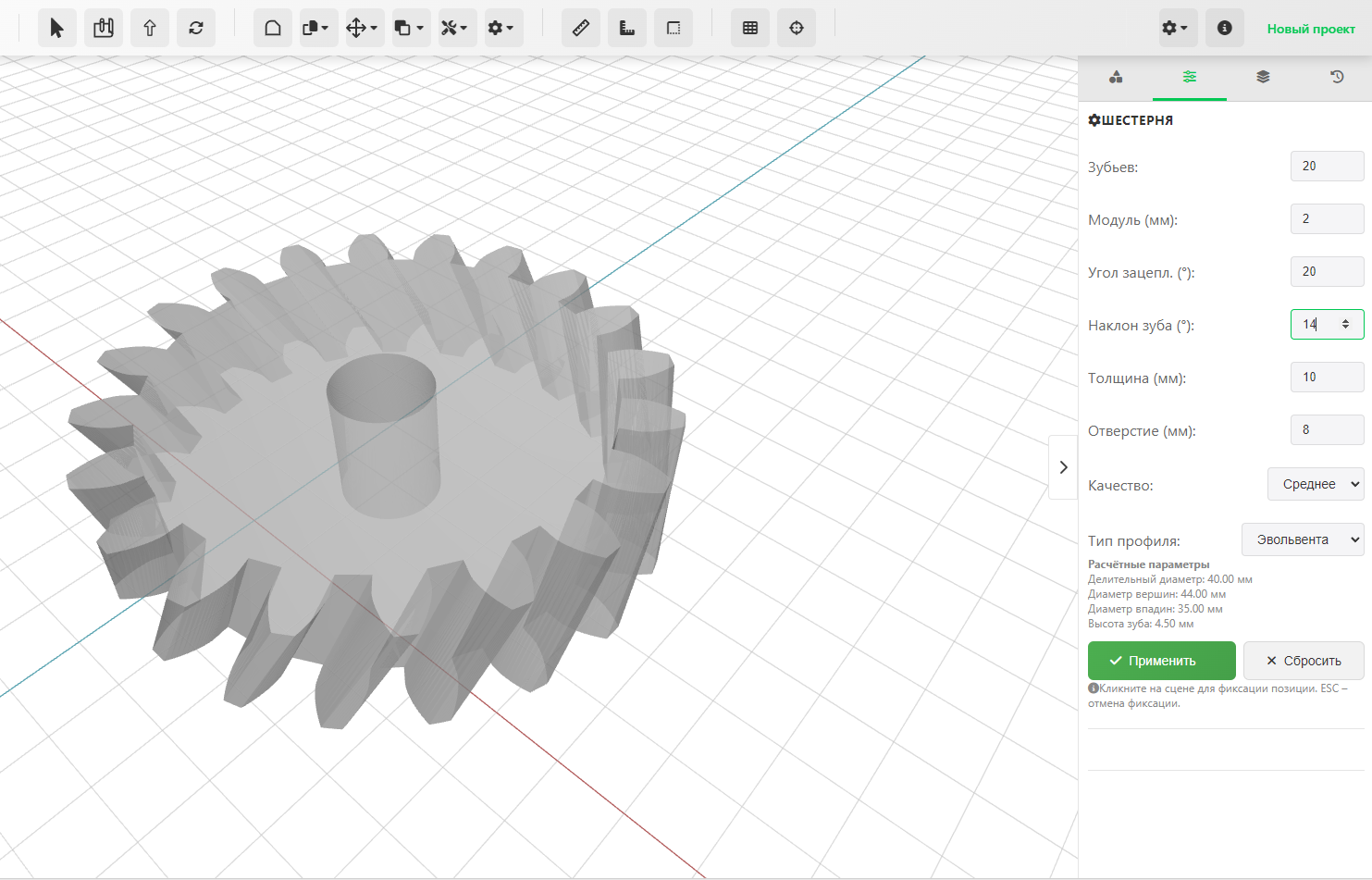

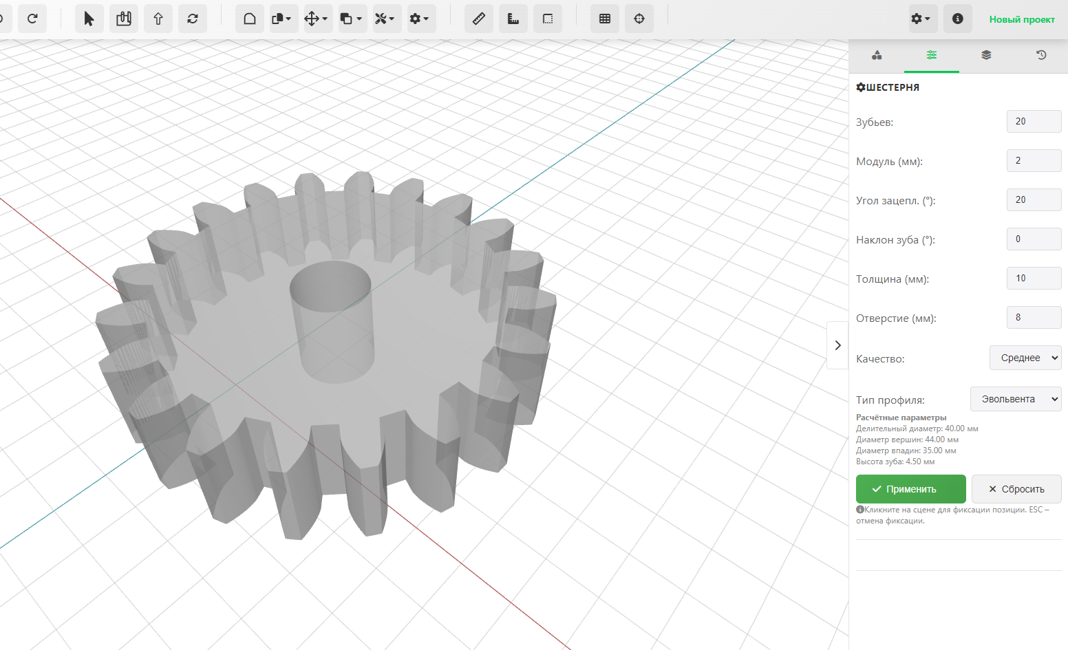

После прошлой статьи вы вполне уместно жаловались на генератор шестернёй. Он был существенно доработан. Теперь прецизионные шестерни генерируются согласно ГОСТ.
Появилась поддержка косозубых шестернёй. А главное, предпросмотр! Можно менять параметры и видеть результат в реальном времени. Очень наглядно!
При помощи дополнительного выдавливания можно создать шевронный тип шестерни (и для этого даже не нужно делать чертеж).

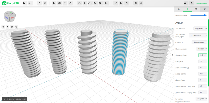

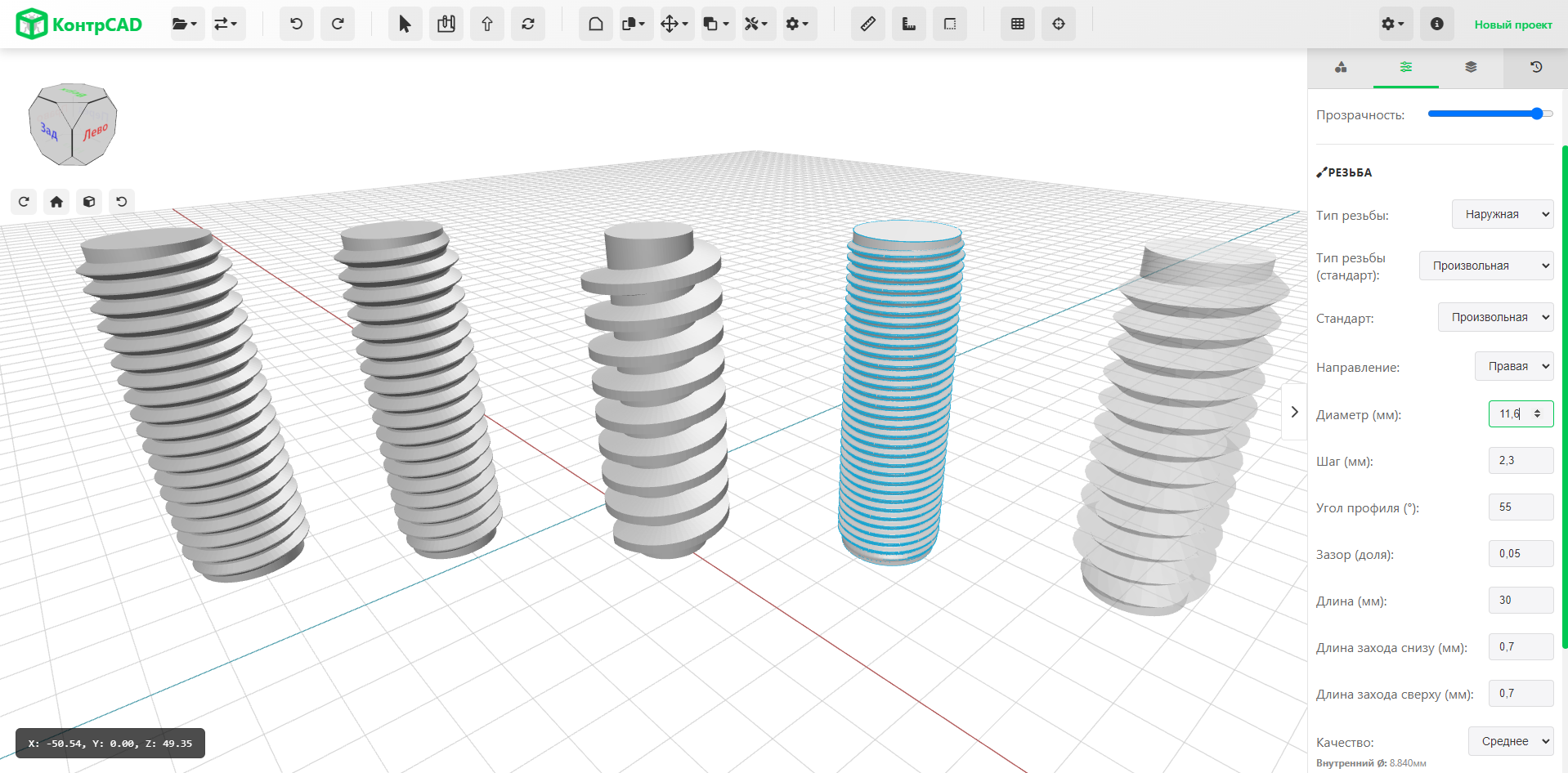

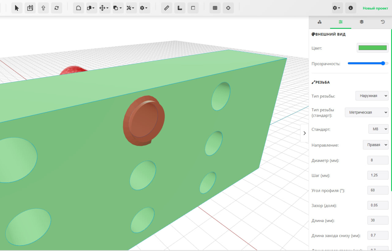

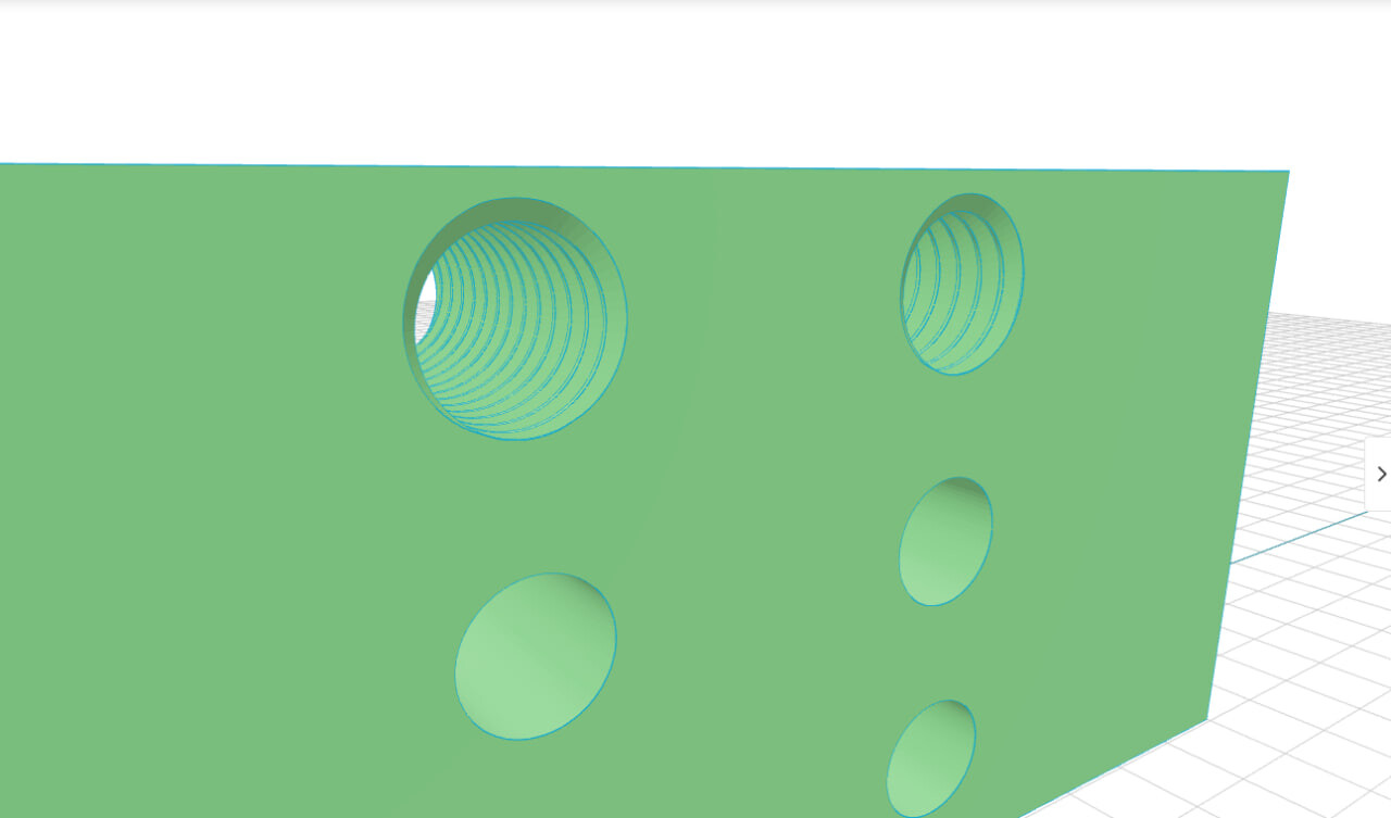

Также существенно доработан и генератор резьбы! Во-первых, он теперь работает :) Тоже появился полноценный предпросмотр. Добавлены четыре профиля с параметрами по ГОСТу и произвольный профиль. Настройка зазора (по умолчанию подобрана под 3d-печать) и остальные параметры.
А также появилась функция нарезания резьбы в отверстиях.

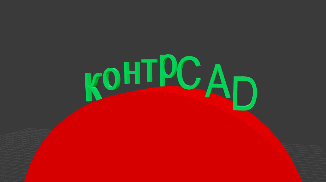

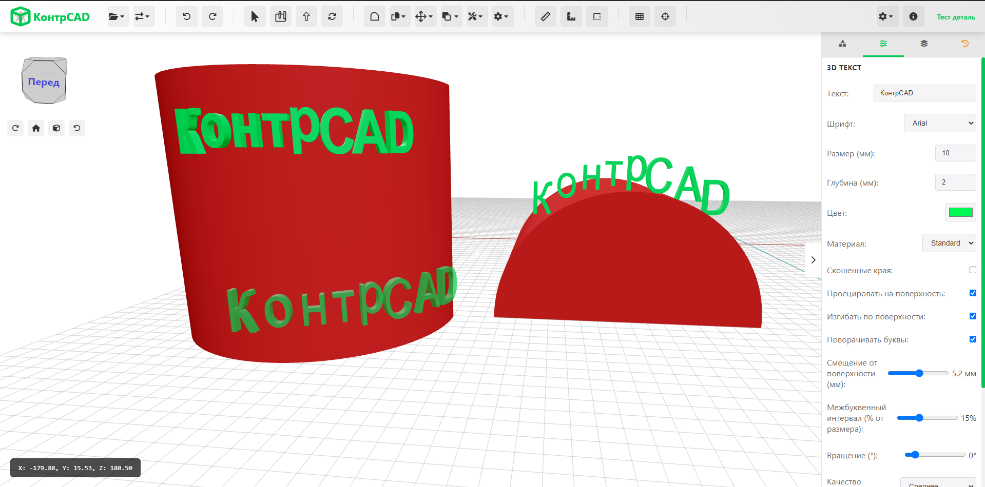

Серьёзно прокачался 3D-текст.
Теперь поддерживается проекция букв на 3D-объекты (с поворотом букв и без), а также добавлена фиксация перед добавлением.

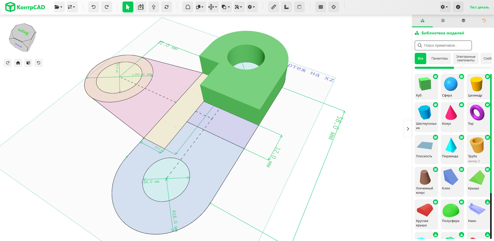

Но главные обновления произошли в чертеже!

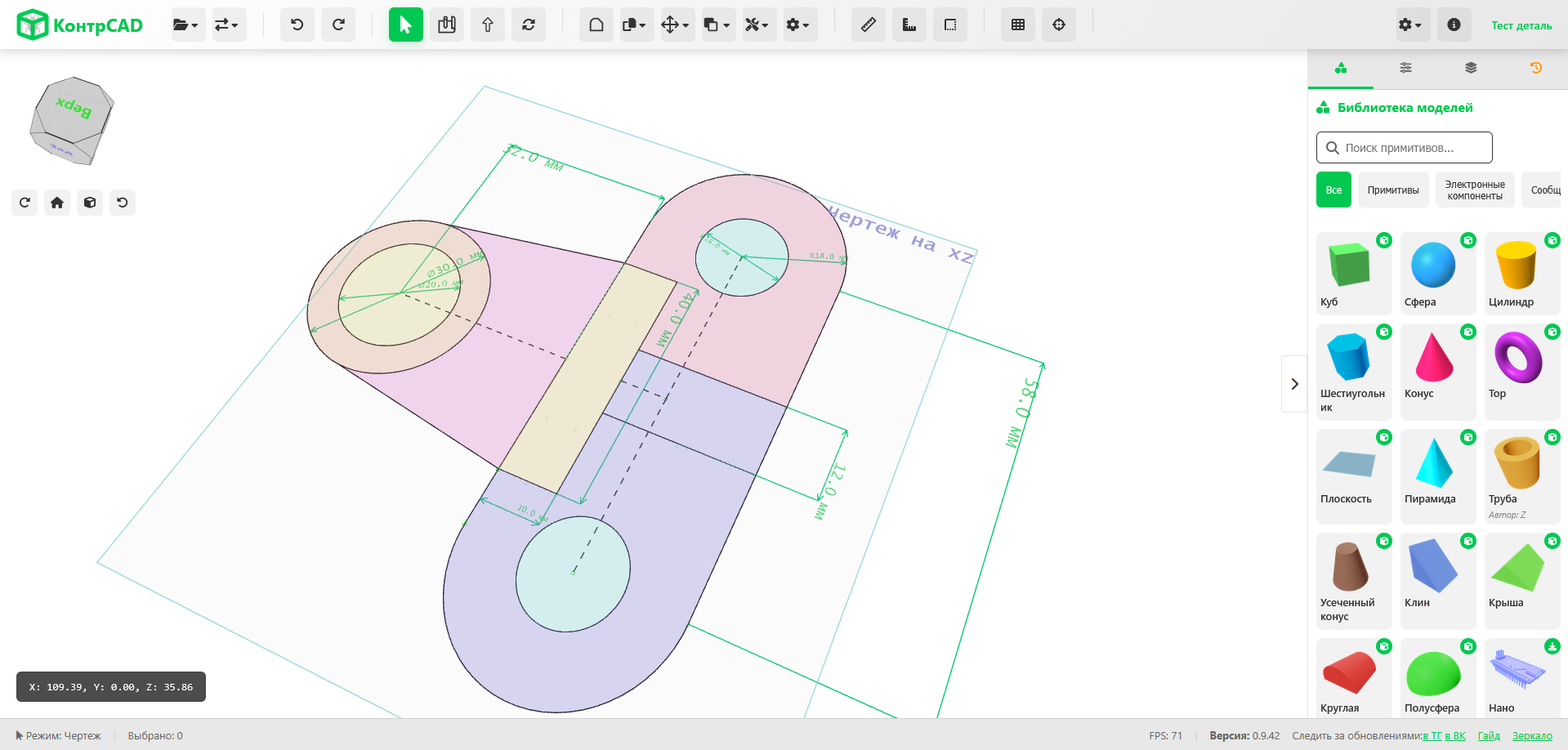

Изначально чертеж подразумевался как простая чертилка без продвинутых возможностей. Но мне в итоге стало не хватать его возможностей. Сначала я попробовал модифицировать то, что есть. Добавил пару новых фигур и поддержку редактирования размеров. После этого пришел к выводу что текущая архитектура не перспективна. Проблема в том, что фигуры были массивами точек, а не примитивов (прямоугольник был отдельной фигурой). Внедрить полноценный решатель было невозможно.
Поэтому я решил полностью переписать чертеж и написать для него полноценный решатель геометрических ограничений.
Система была переписана на несколько базовых сущностей: точка, линия, дуга, окружность, овал и пару кривых. А все имеющиеся фигуры теперь состоят из этих примитивов.

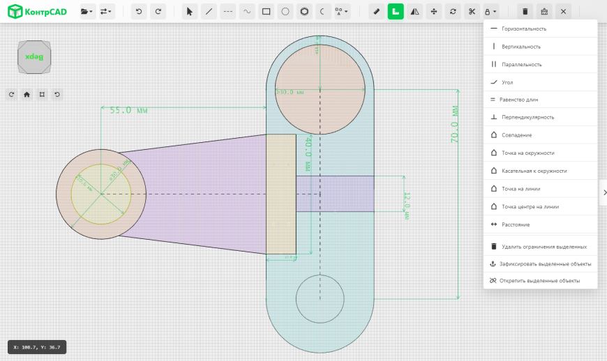

Вот текущий список ограничений:
- Горизонтальность.
- Вертикальность.
- Паралельность.
- Перпендикулярность.
- Угол.
- Совпадение точек.
- Размер элемента.
- Расстояние между двумя точками.
- Расстояние между линией и точкой.
- Расстояние между линиями.
- Совпадение размеров.
- Точка на окружности.
- Точка на линии.
- Точка на середине линии.
- Касательная к окружности.
- Касание двух окружностей.

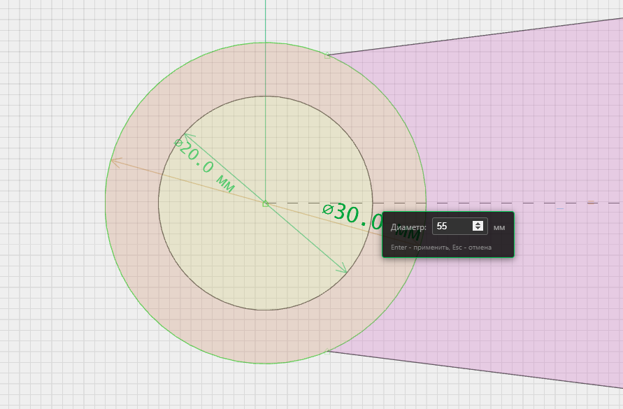

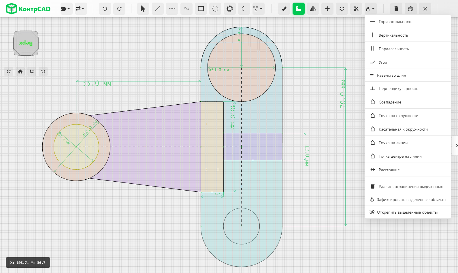

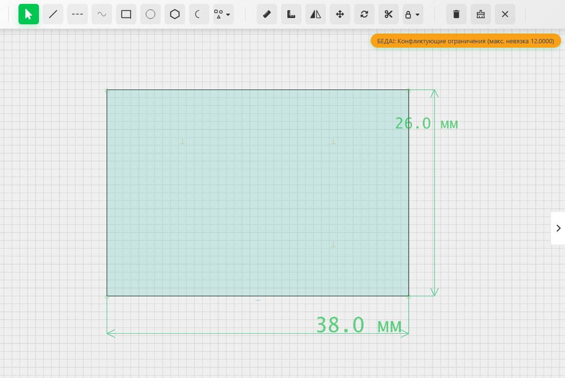

Основные ограничения ставятся автоматически (горизонтальность, вертикальность, перпендикулярность и совпадения). Это сделано специально, чтобы, если вы ребёнок или не шарите, "зачем эти ваши ограничения", они работали, а чертеж не разваливался и мог перестраиваться.

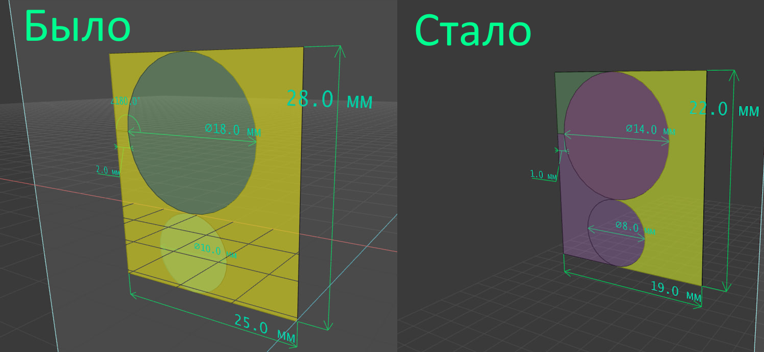

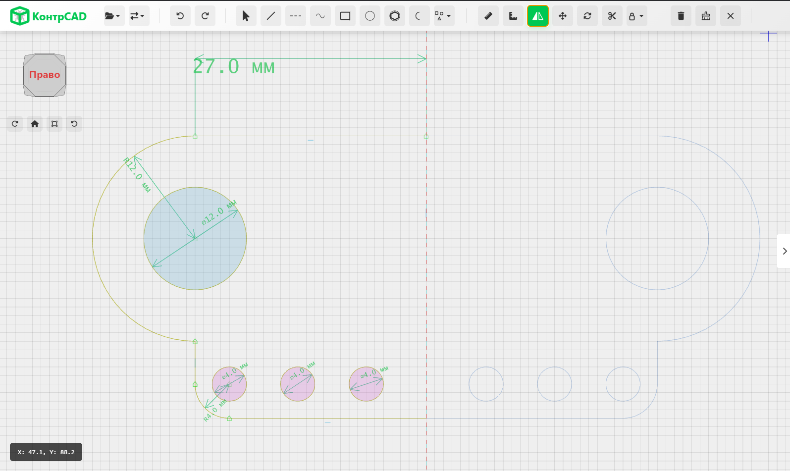

Размерные ограничения (аналогично Fusion 360) ставятся, только если вы ввели значение во всплывающее поле.

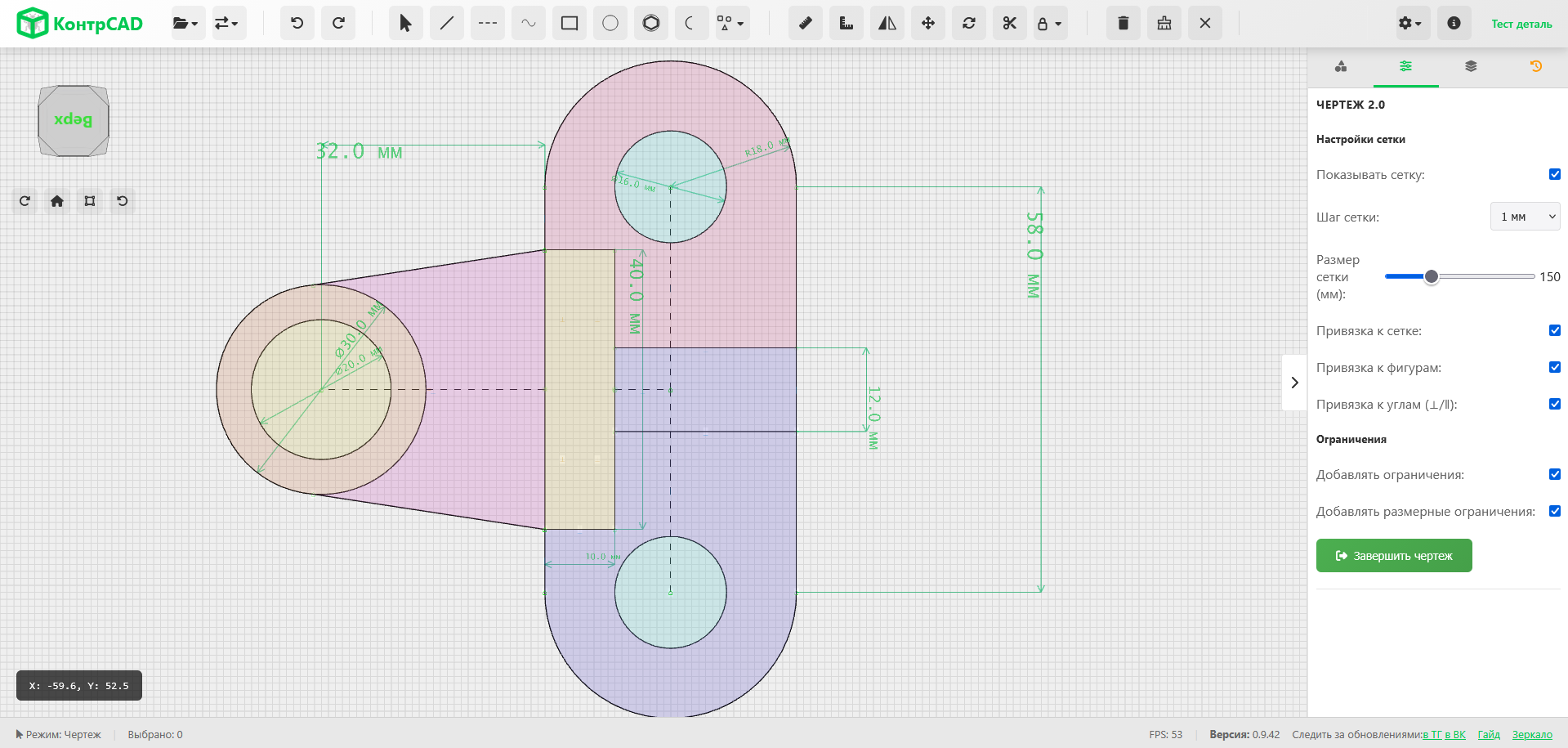

Теперь можно просто изменить нужный размер, и чертеж сам перестроится. Вот, к примеру, тот же чертеж, что и выше, но с парой измененных размеров.
Инструмент "размеры" (как ни странно) теперь позволяет ставить размеры:
- Для примитивов (достаточно просто кликнуть по ним).
- Между двумя точками.
- Между точкой и линией.
- Между двумя линиями.
Также в этом инструменте можно менять вынос размерной линии или поворот для диаметров и радиусов.
Двойным кликом любой размер можно отредактировать.

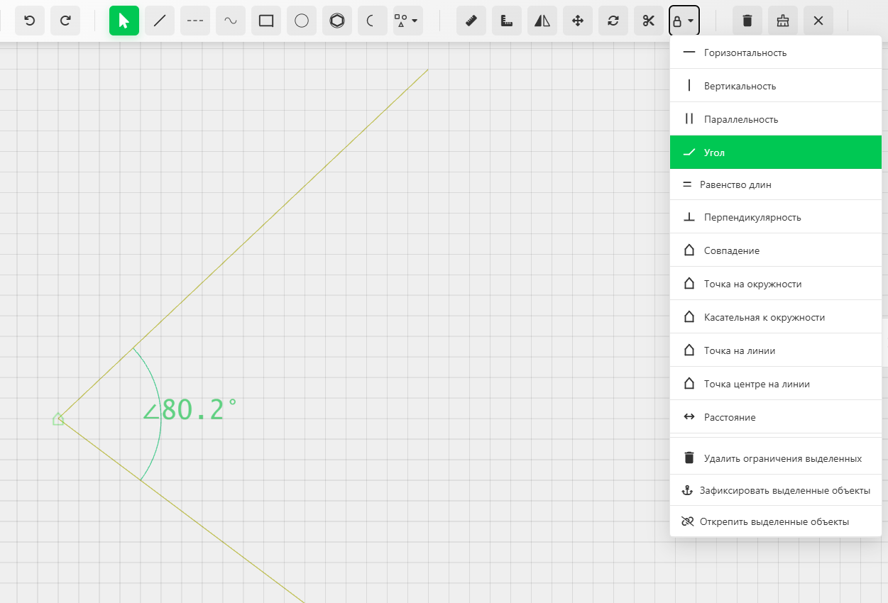

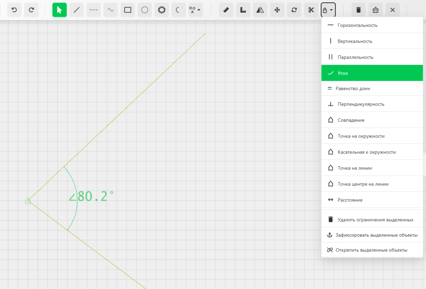

Угловой размер между двумя линиями можно поставить, выделив и нажав кнопку в меню (его тоже можно редактировать двойным кликом). Все остальные ограничения (если нужны) ставятся аналогично (но в ui ещё не все ограничения добавлены).

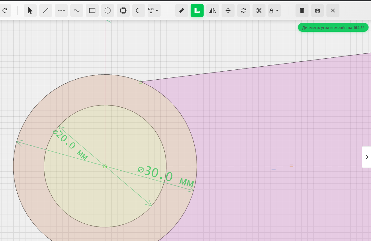

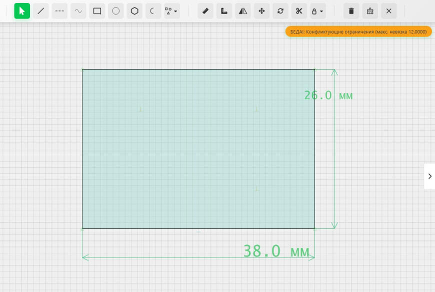

Также добавлен анализ избыточных и противоречивых ограничений (через анализ сходимости и анализ ранга). Вот попытка добавить параллельность к двум перпендикулярным линиям:

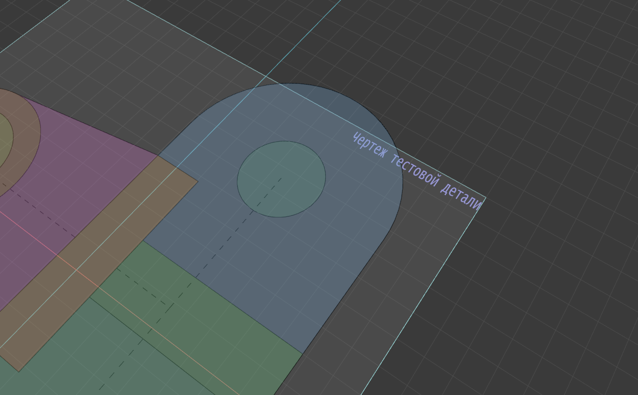

Помимо этого (на самом деле ещё до переработки чертежа) был допилен алгоритм обнаружения регионов (эта та система, которая позволяет выдавить отдельные фигуры, образованные пересечением нескольких фигур).
Первый вариант алгоритма использовал clipper.js для определения пересечений замкнутых цепочек контуров. В текущей реализации я отказался от этого. Теперь алгоритм очень простой и надёжный.
- Все фигуры разбиваются на линии.
- Находятся все пересечения и касания.
- Строится граф и находятся все циклы.
Вообще изначально я хотел реализовать такой алгоритм, но у меня он работал медленно и нестабильно. Поэтому решил переключится на вариант через Clipper. Новый алгоритм проще, надежнее и работает гораздо быстрее. Он определяет цепочки, составленные из любых фигур, включая пересечения и смежные фигуры. И мне за него наконец не стыдно)

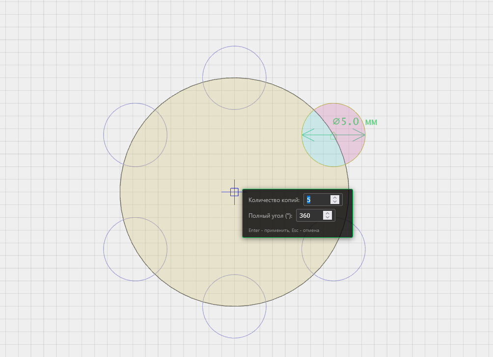

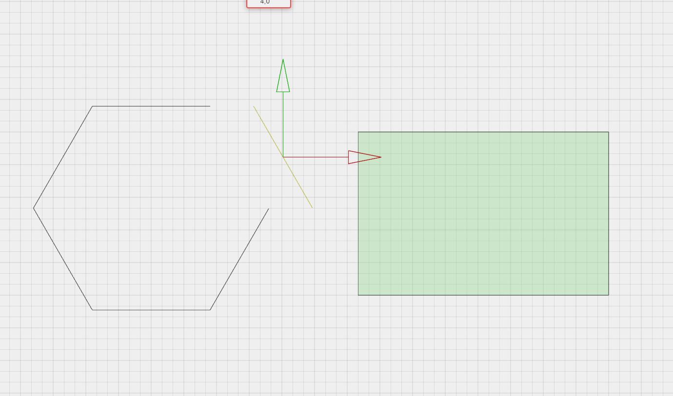

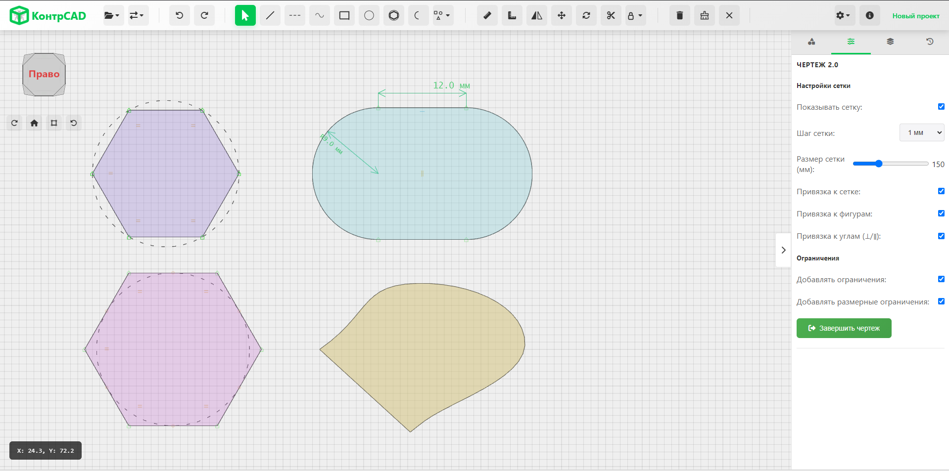

Появилось отражение

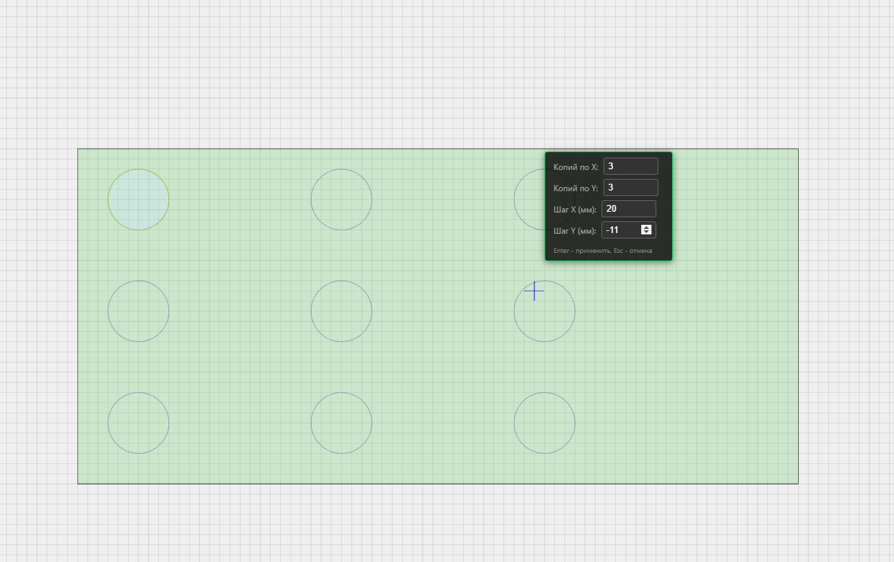

Линейный (хотя скорее квадратный) и круговой массивы
Несколько новых фигур и сглаженная кривая

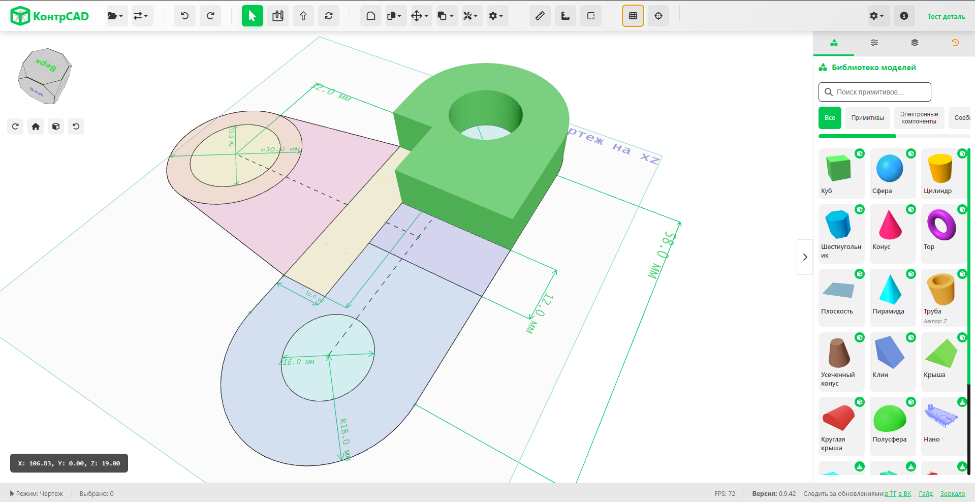

Ассоциативность выдавливания и вращения с чертежом
Помимо продвинутого чертежа, не хватало зависимости выдавленных тел от чертежа. Ранее, из-за проблем с определением регионов, в выдавливании я использовал просто переданные контуры. Теперь же я сделал полноценную зависимость! Выдавливаемая фигура определяется напрямую из чертежа по контурам выделения + по центру масс. А это значит, что можно откатиться по истории до выдавливания, изменить чертеж, и результат выдавливания тоже поменяется (с операцией "вращение" аналогично).
Важно! Возможности такой ассоциативности не безграничны, если чертеж сильно изменится, то может и не сработать.

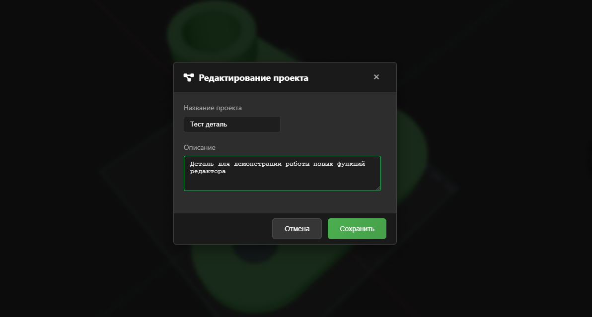

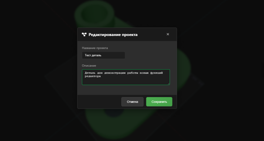

В ui много мелких и не очень изменений. Название и описание проекта теперь тоже можно отредактировать. Появились новые (собственные) формы подтверждения.

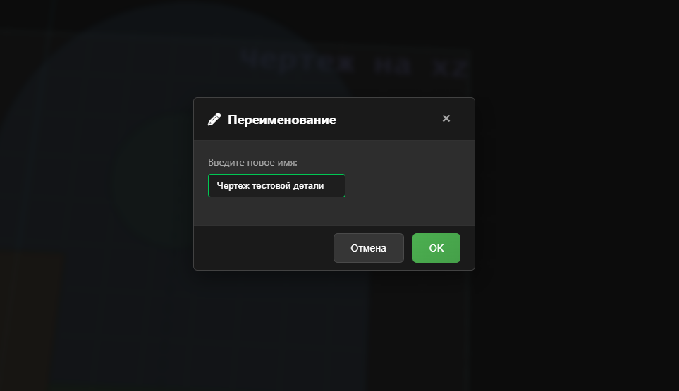

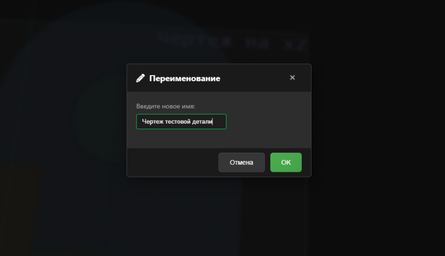

Названия объектов теперь можно редактировать.

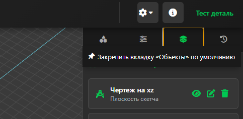

Вкладку по умолчанию можно закрепить. Если не хочется видеть библиотеку, можно просто закрепить список объектов
