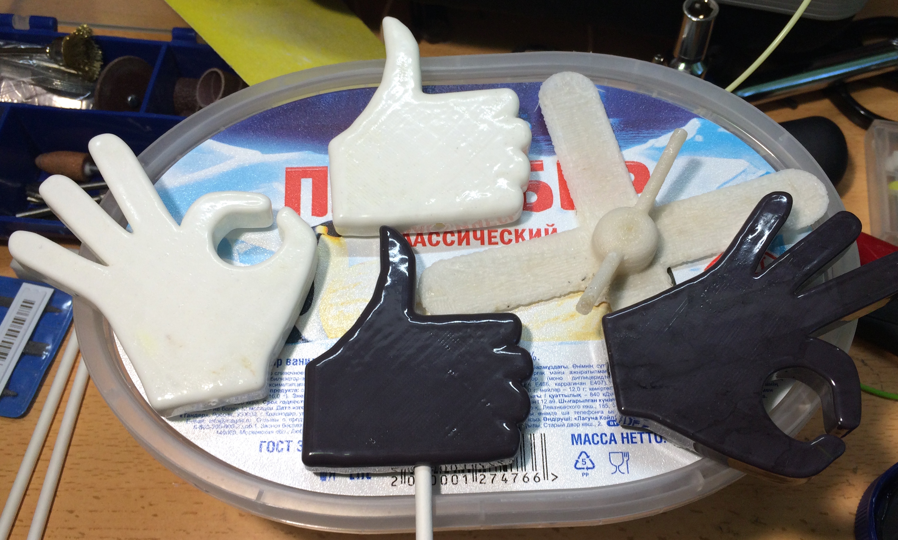

NYLON М2 (PrintProduct), ABS (FDPlast) и ацетон.
Речь же пойдет большей частью о процессе сглаживания и применении в этом процессе детали из нейлона.

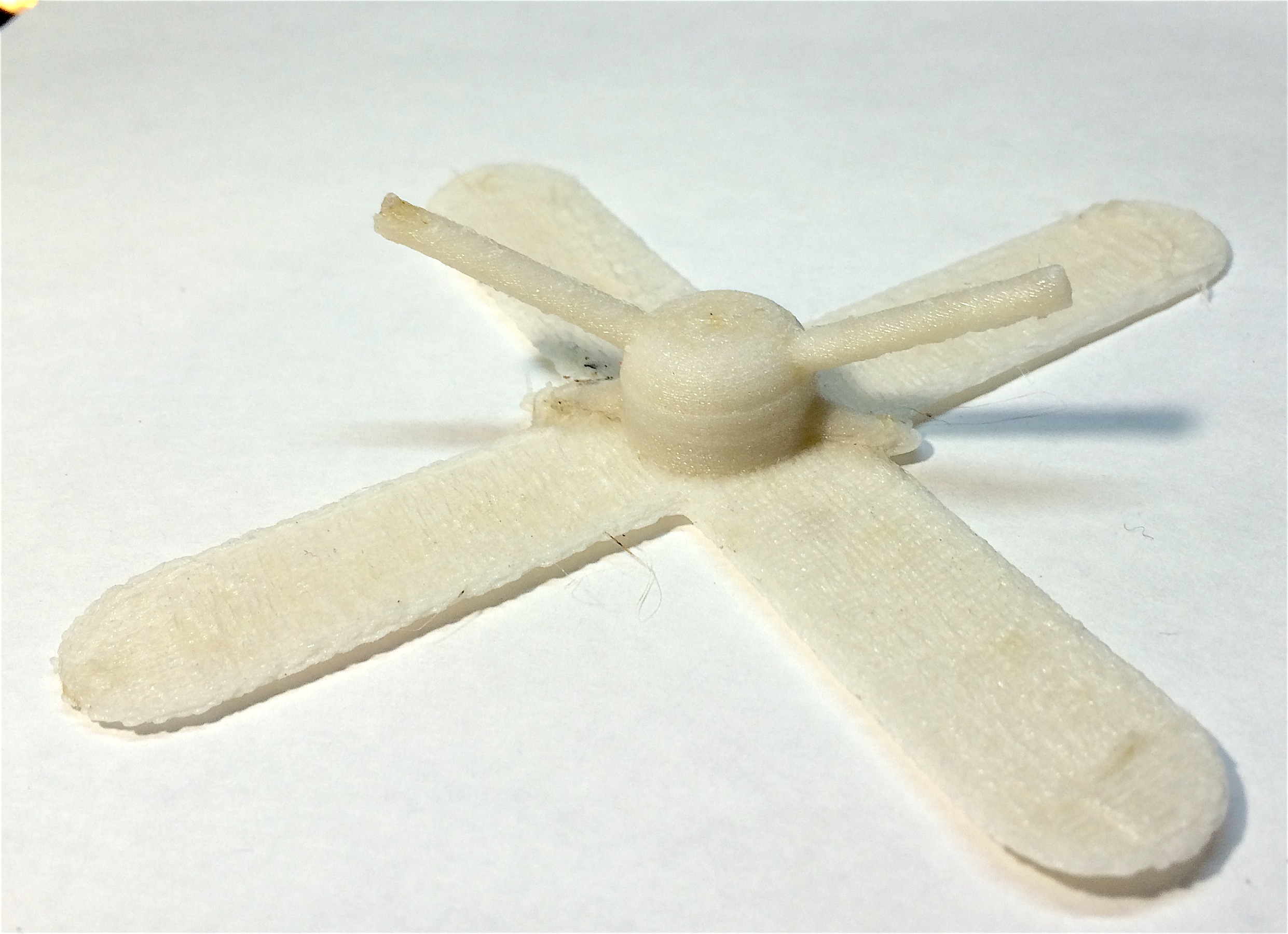

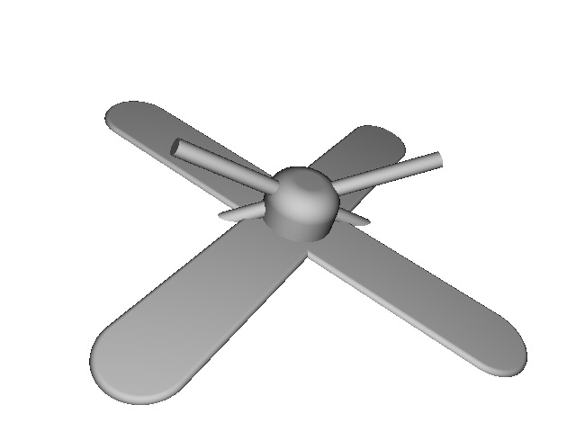

Процес сглаживания в ацетоне решено было проводить в пластиковой банке из под мороженного, т.к. последняя довольно герметична. А вот для держания 'конфеток' пришлось придумать не большое приспособление, куда насаживались изделия.
10 минут рисования и получилась такая модель:Ну и для печати был использован NYLON М2, так как все мы знаем что нейлон не растворяется в ацетоне и вообще очень прочный материал.

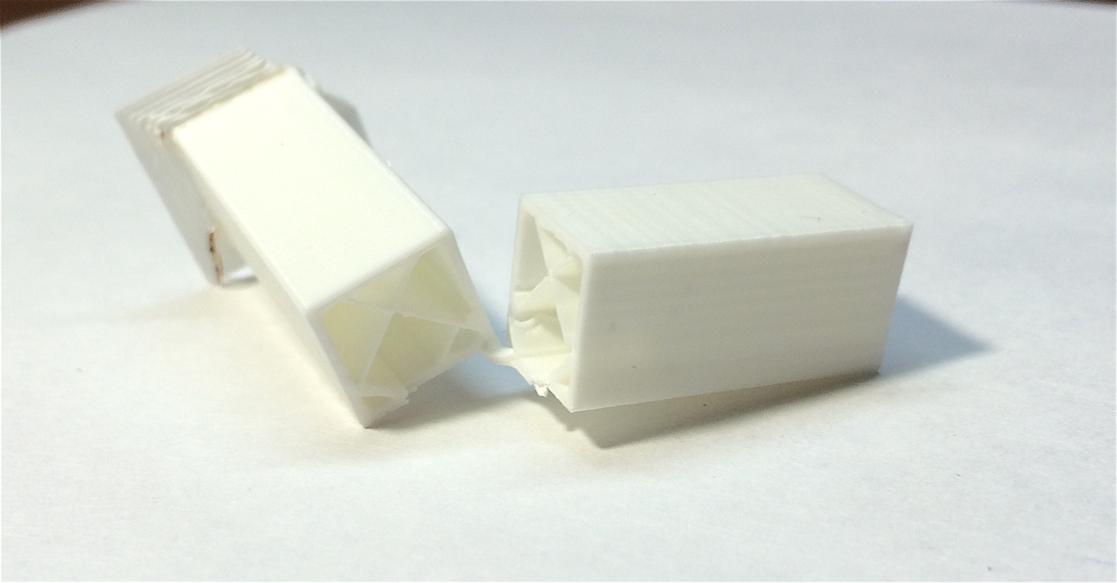

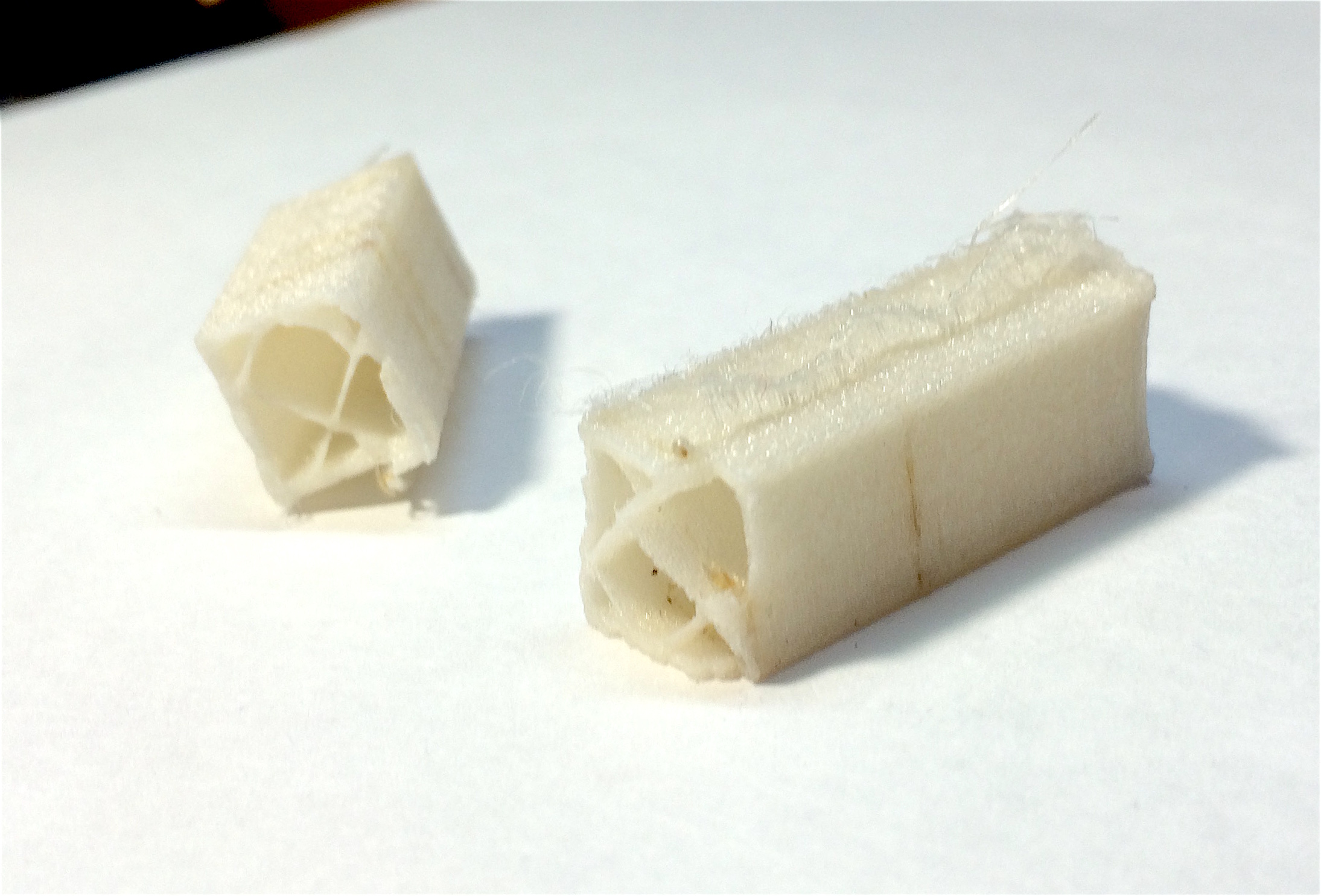

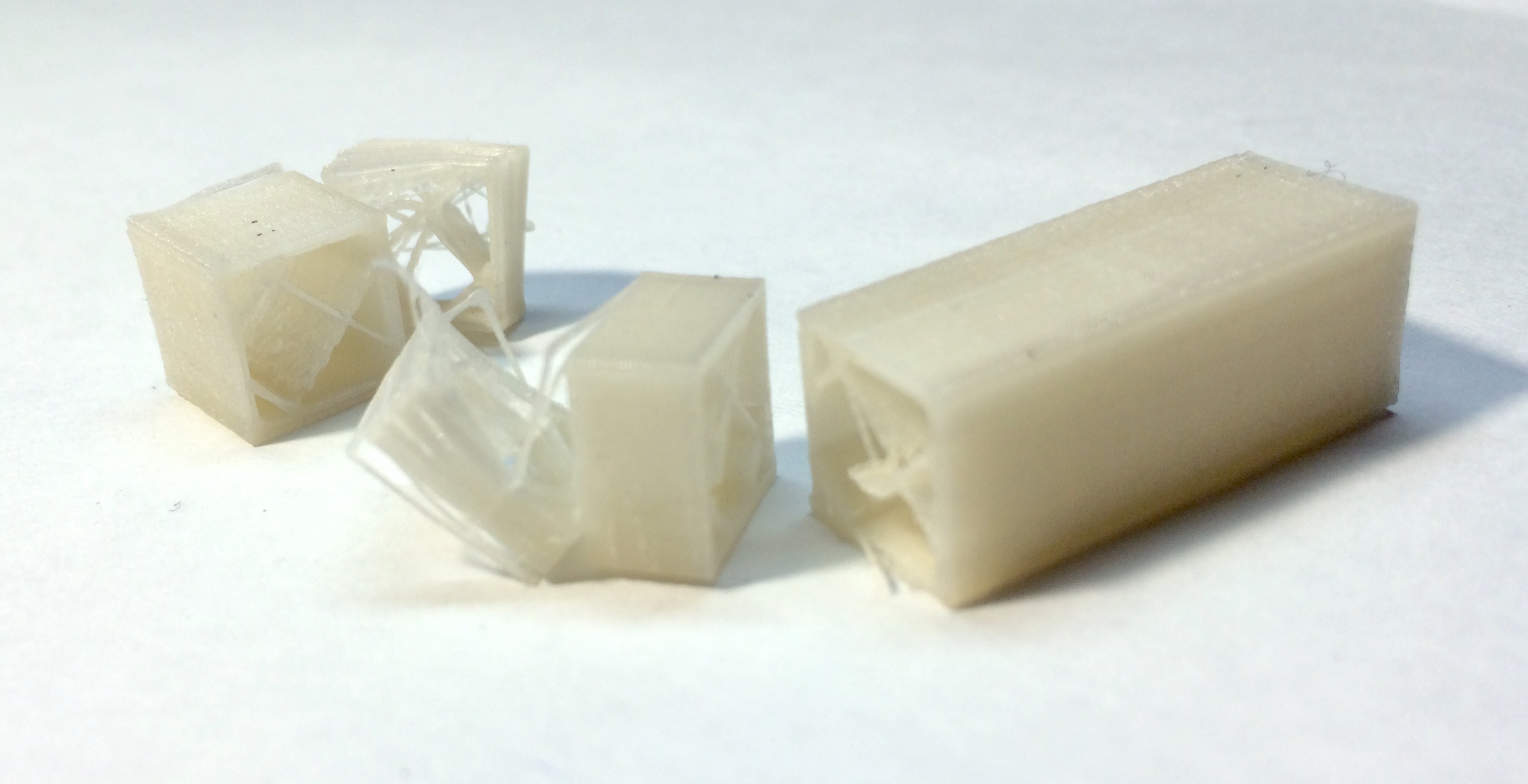

Для начала я решил потестировать нейлон на прочность, свежее на сколько он прочнее ABS пластика в плане скеиваимости слоев.

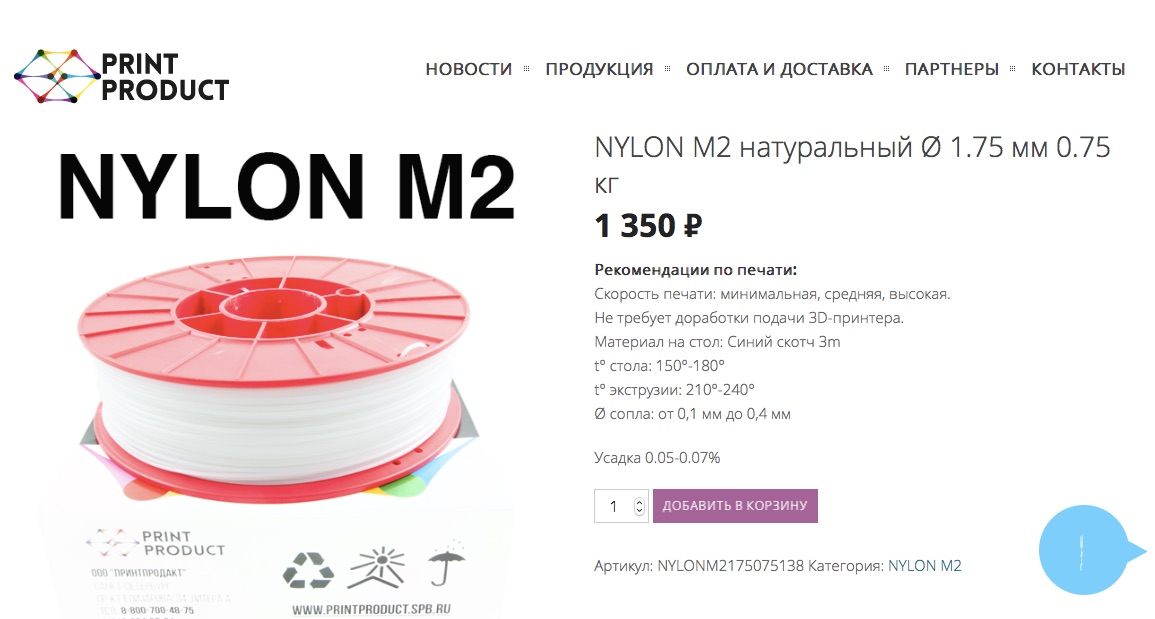

Производитель (PrintProduct) дает следующие рекомендации:Напечатал на скотче, правда не на синем, а на желтом китайском, при температуре стола в 110 градусов, ну а температура экструдера 240, тестовую палочку, сечением 10х10 мм. К скотчу нейлон прилип хорошо, но каково было мое удивление, когда, при съеме со стола эта палочка практически рассыпалась.Причем как видно, она практически размоталась по слоям.
Что ж, придется нарушить рекомендуемые параметры. Печать при температуре экструдера 260 градусов.Вот здесь уже, палочку получилось у меня сломать уже с большим трудом и не с первого раза. Обратите внимание на края излома, он прошел не строго по слоям, а как то хаотично, то есть деламинация слоев отсутствует напроч.
А вот такая же деталька из ABS пластика (FDPlast) сломалась у мена не сказать что бы легко, но с первого раза и строго по слоям.'Научвшись' печатать нейлоном, на печать была отправлена 'подставка для конфет'Поразило, то что при таком наклоне висящие части напечатались без проблем. На фото деталь без обработки.

Результат и выводы:

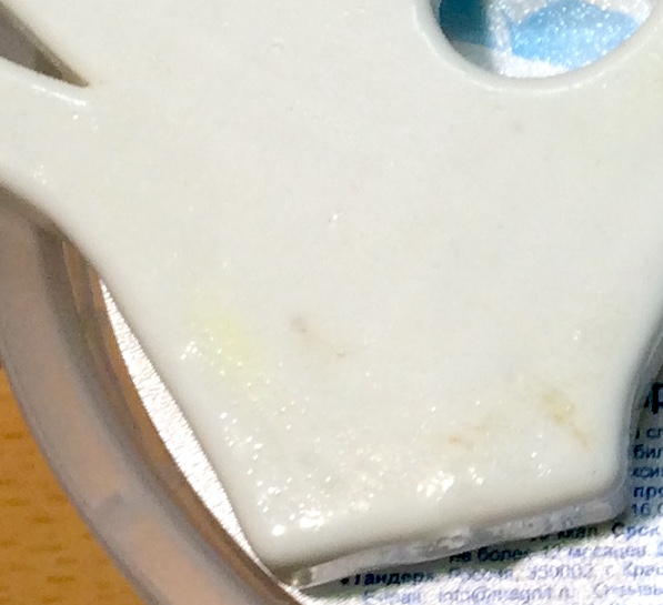

Сгладить ацетоном удалось не плохо (фото в начале поста), но стоит заметить, что на ABS от FDPlasta (белый пластик) появляются какие-то маленькие пузырьки.Чего не наблюдается на ABSe от PrintProducta (темно-коричневый пластик).
Может я что-то делал не так?
А вот нейлоном я остался доволен, в ацетоновой бане он не деформировался и не рассыпался - сохранил все свои свойства. Единственное почему на сайте производителя такие рекомендации для печати?
