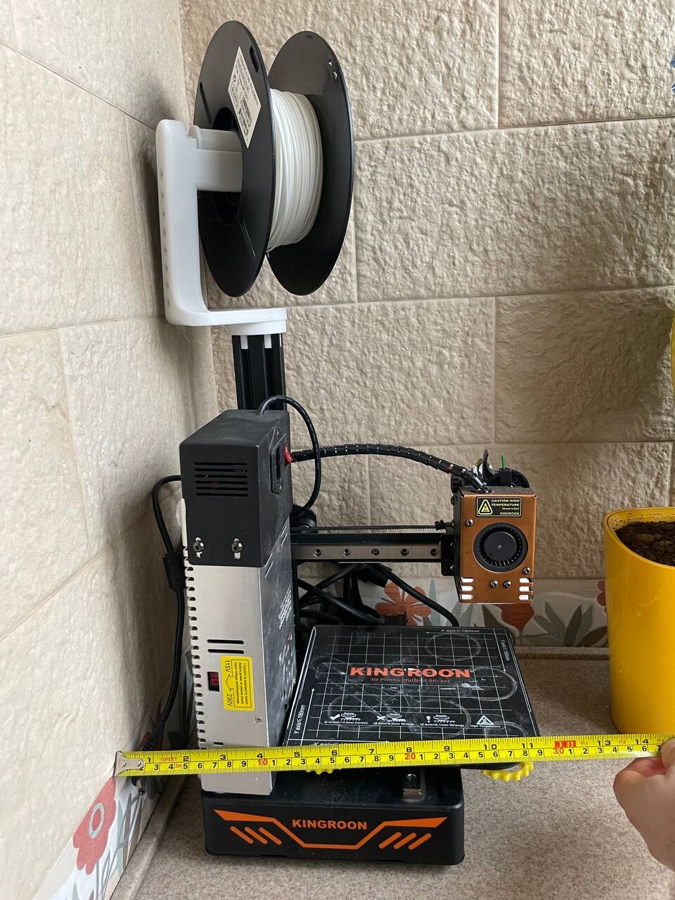

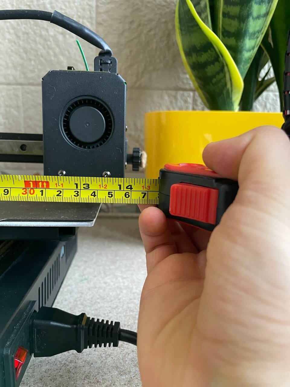

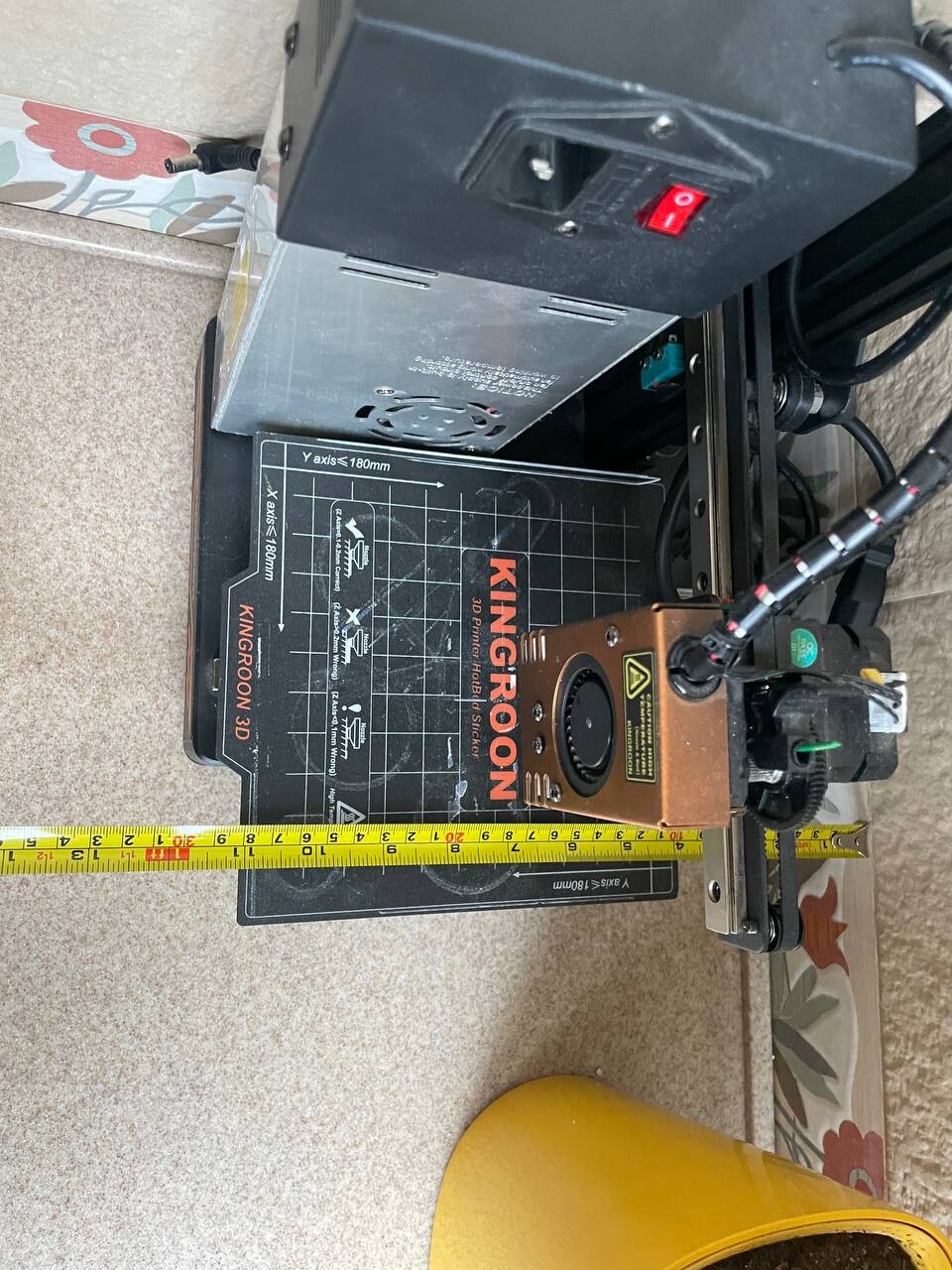

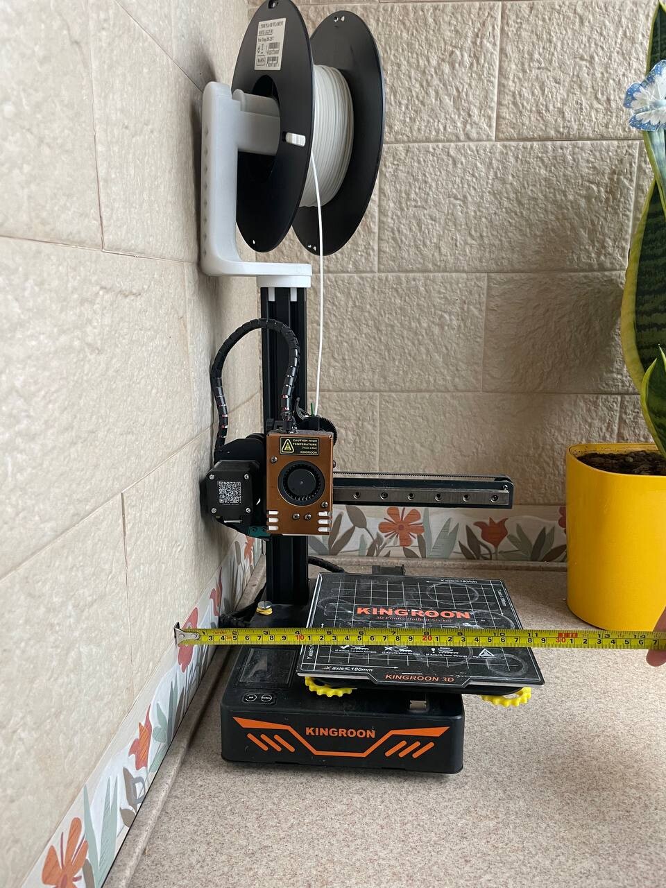

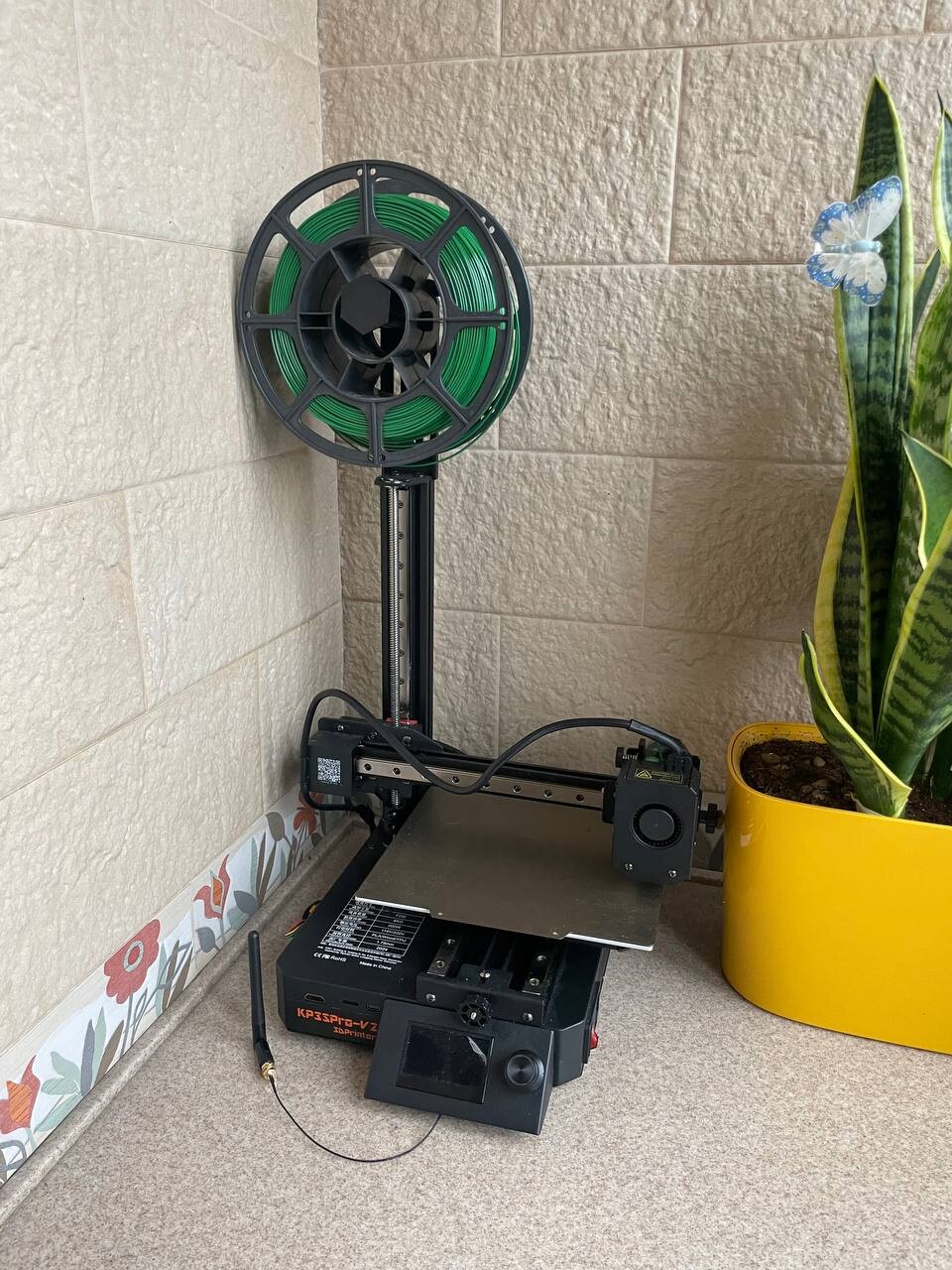

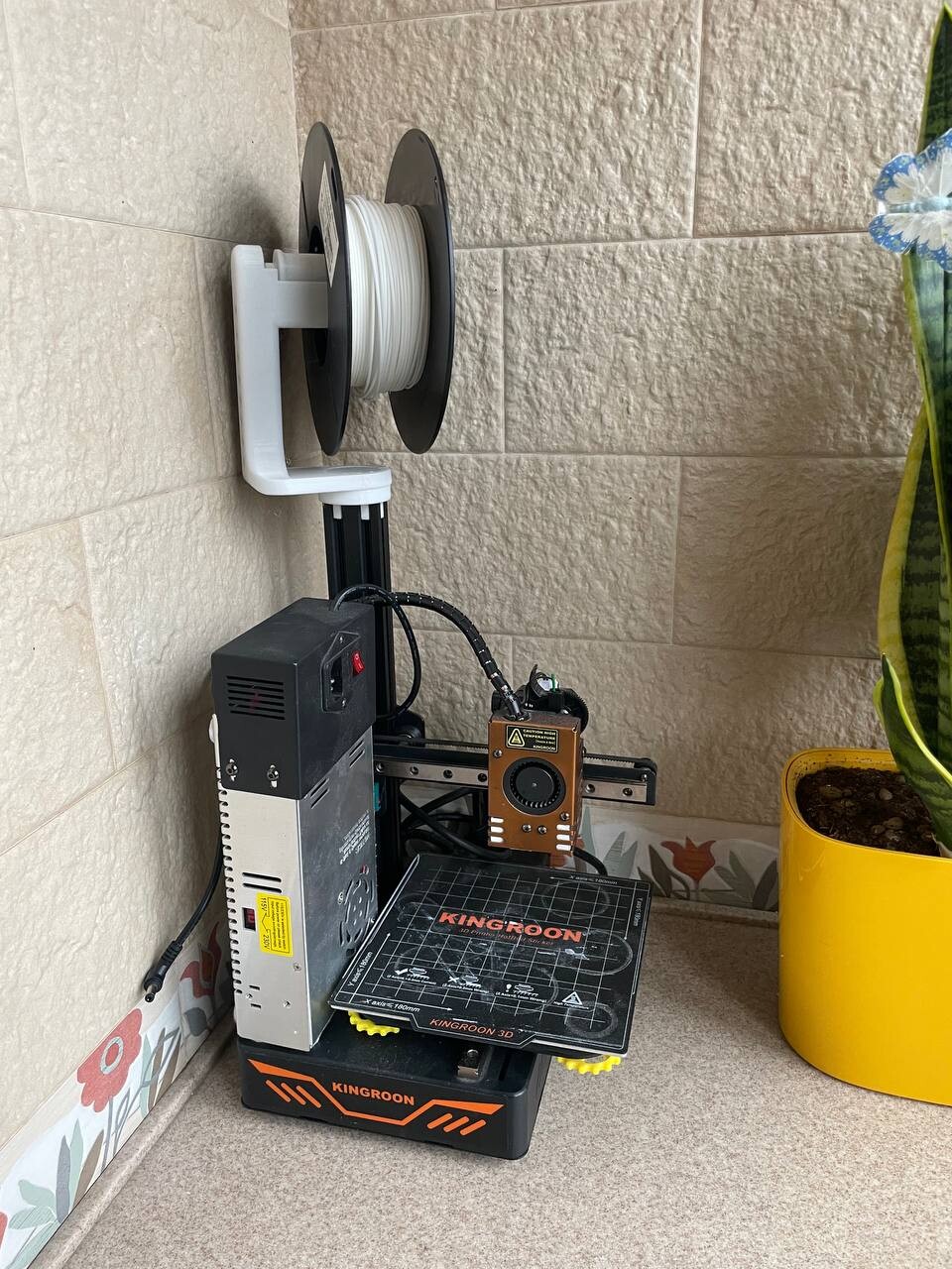

1) Габариты
Для меня было важны габариты принтера в состоянии хранения. У KP3S Pro V2 размер стола больше на 20мм, но размеры самого принтера в ширину  больше на 80мм!!!
Kingroon KP3S Pro V2 не пропорционально больше Kingroon KP3S за счет крепления бабины. Не так компактно хранить его.
Ширина с бабиной  KP3S Pro V2: 370мм
Ширина с бабиной KP3S: 290мм
Длина KP3S Pro V2: 340мм
Длина KP3S:  310мм
Вы можете распечатать держатель бабины как у KP3S, но у  KP3S Pro V2 у держателя бабины есть фиксатор стержня оси Z, что делает его незаменимым. Держатель стержня и держатель бабины у KP3S Pro V2  монолитны.Kingroon KP3S Pro V2  решение проблем и сравнение с Kingroon KP3S
Kingroon KP3S Pro V2  решение проблем и сравнение с Kingroon KP3SKingroon KP3S Pro V2  решение проблем и сравнение с Kingroon KP3SKingroon KP3S Pro V2  решение проблем и сравнение с Kingroon KP3SKingroon KP3S Pro V2  решение проблем и сравнение с Kingroon KP3SKingroon KP3S Pro V2  решение проблем и сравнение с Kingroon KP3S
Kingroon KP3S Pro V2  решение проблем и сравнение с Kingroon KP3SKingroon KP3S Pro V2  решение проблем и сравнение с Kingroon KP3S2) Выпирающие детали

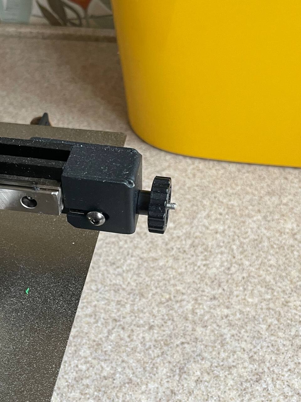

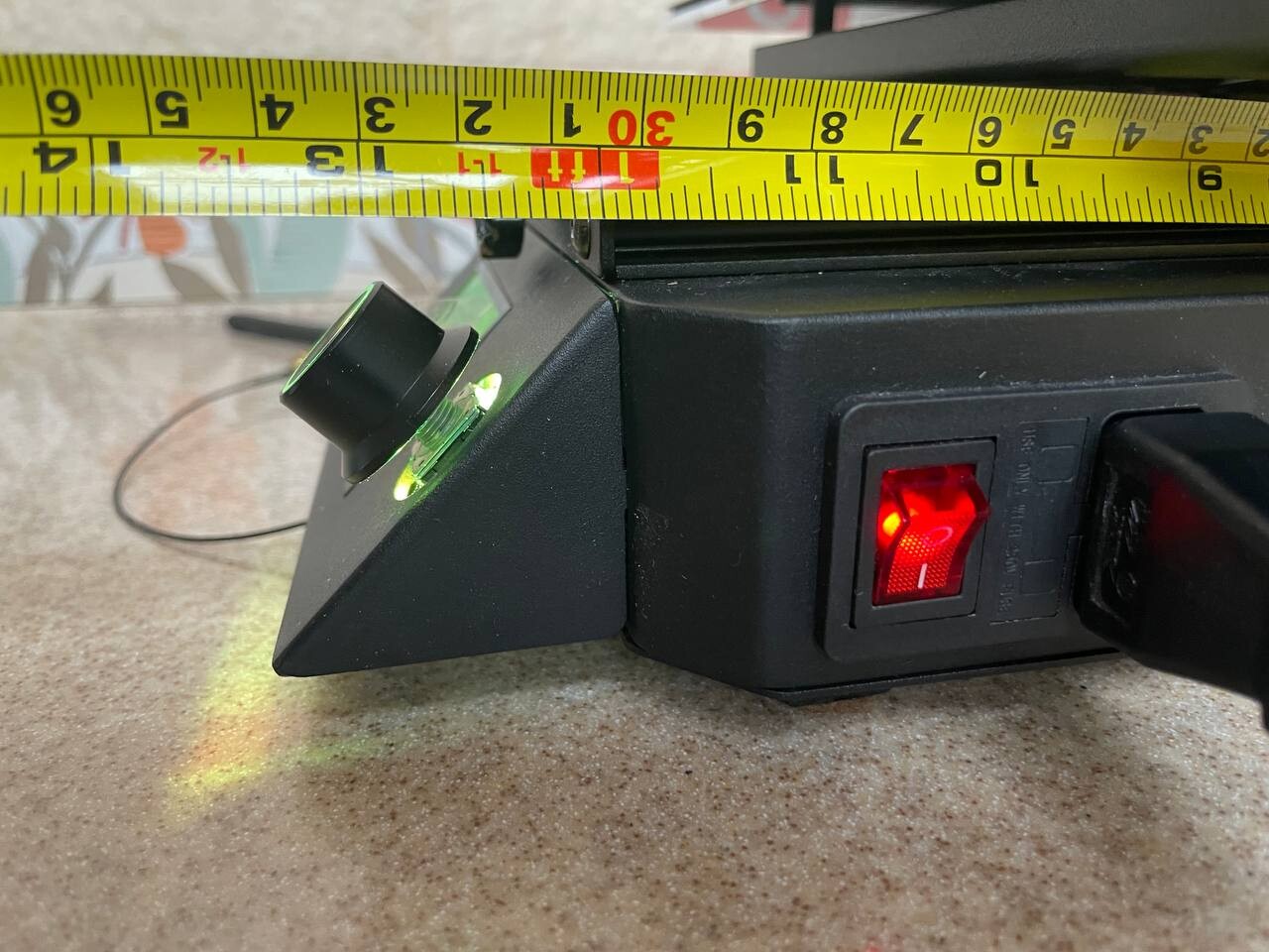

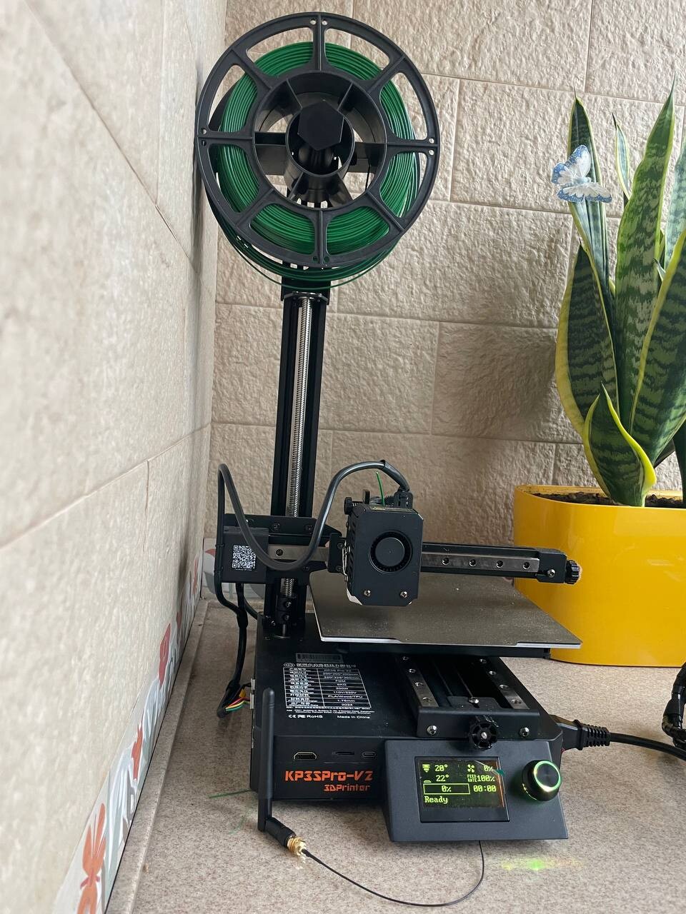

 У KP3S Pro V2: есть по оси X выпирающий стержень. Он будет вам все царапать.
Решение: Я прилепил просто ворсовую наклейку (см фото выше).

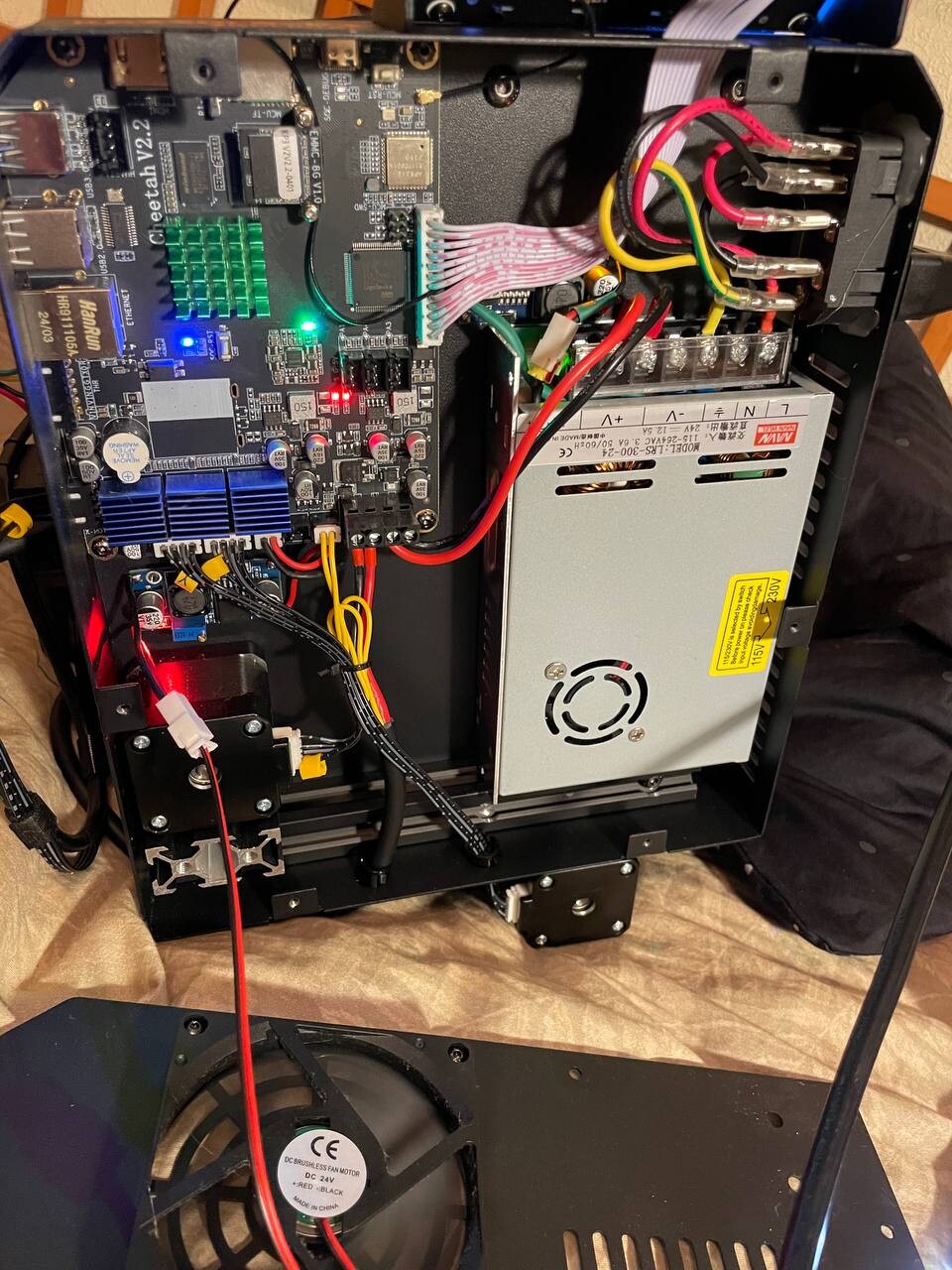

3) Шум
3.0  KP3S я считаю тихим принтером и поэтому никаких модификаций к нему я не применял.
3.1 От одного блогера пошло, что обдув KP3S Pro V2 всегда на максимум работает. Это не правда. Степень обдува можно регулировать в слайсере
3.2 Обдув KP3S Pro V2 шумный не потому что он плохой, а потому что он очень мощный. Потребляет больше 2А при напряжении 24В при 100 процентах.  Но я же заменил по рекомендации блогера на больший обдув, который дует на 1,2А при 24В при 100 процентах. Не сравнивал качества печати. Но меня удовлетворяет такое решение.

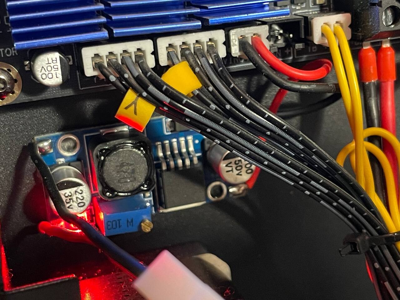

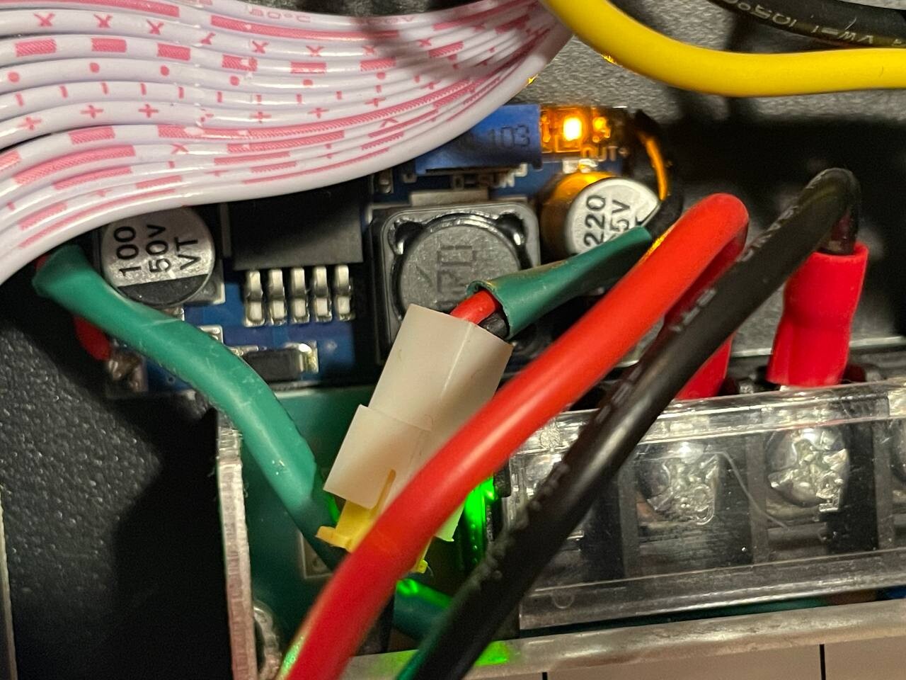

3.3 Вентиляторы у  KP3S Pro V2, которые на процессоре и на блоке питания, значительно шумны, чем у KP3S. Я поставил понижающие модули напряжение и опустил напряжение с 24 вольт до 18 вольт. Все стало прекрасно! А  температура процессора я не заметил, что она изменилась. Использовал классический понижающий DC-DC LM2596S и провод с JST-XH для подключения напрямую к вентиляторам.Kingroon KP3S Pro V2  решение проблем и сравнение с Kingroon KP3SKingroon KP3S Pro V2  решение проблем и сравнение с Kingroon KP3SKingroon KP3S Pro V2  решение проблем и сравнение с Kingroon KP3S

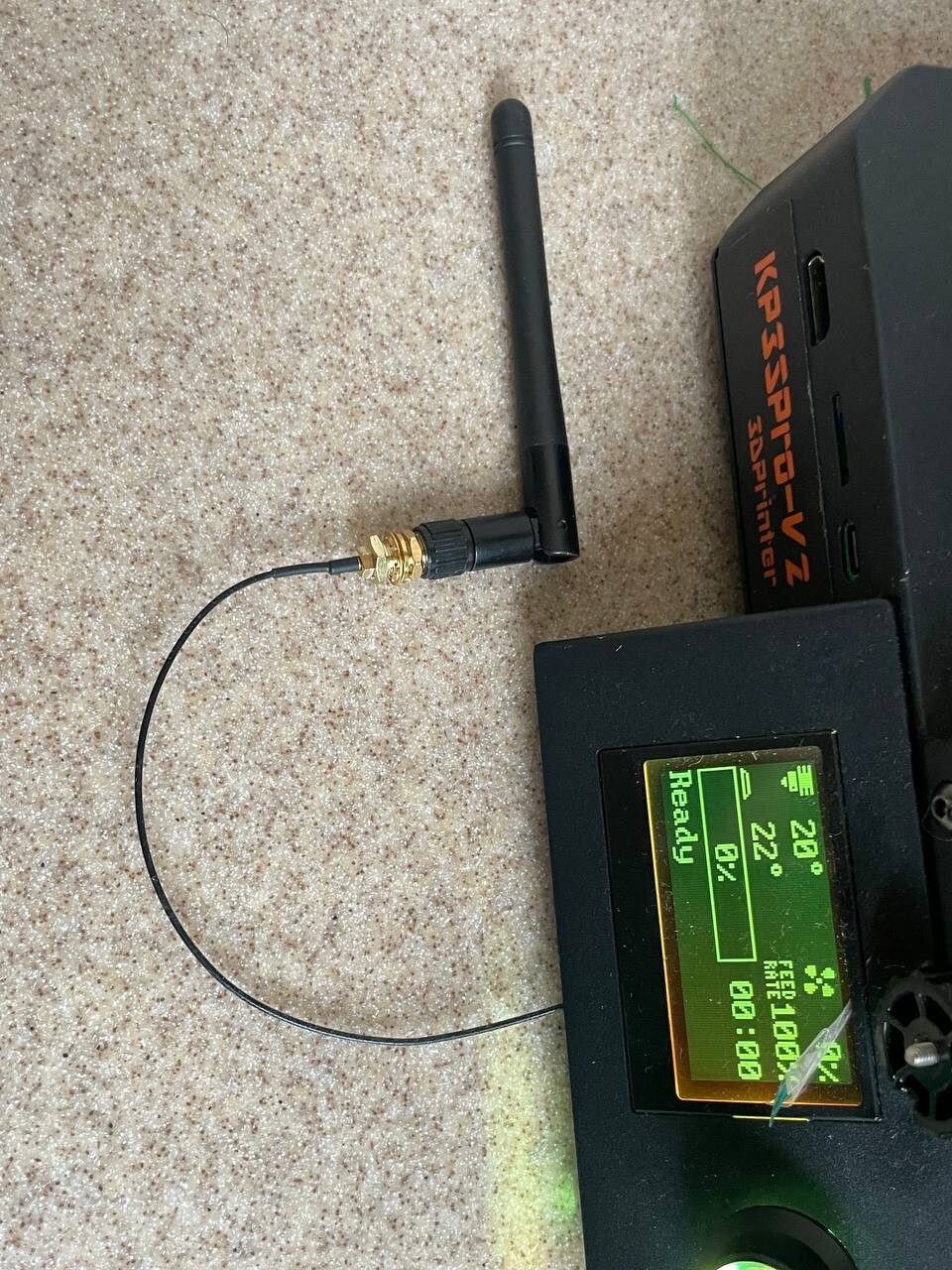

5) Плохая WIFI антенна
 Если вы далеко поставите принтер от роутера, будут проблемы с подключением WIF. Решается проблема путем приобритения выносной антенны IPEX1 U.FL 2.4GHz . (на фото выше можно увидеть пин на плате, куда подключается антена)Kingroon KP3S Pro V2  решение проблем и сравнение с Kingroon KP3S

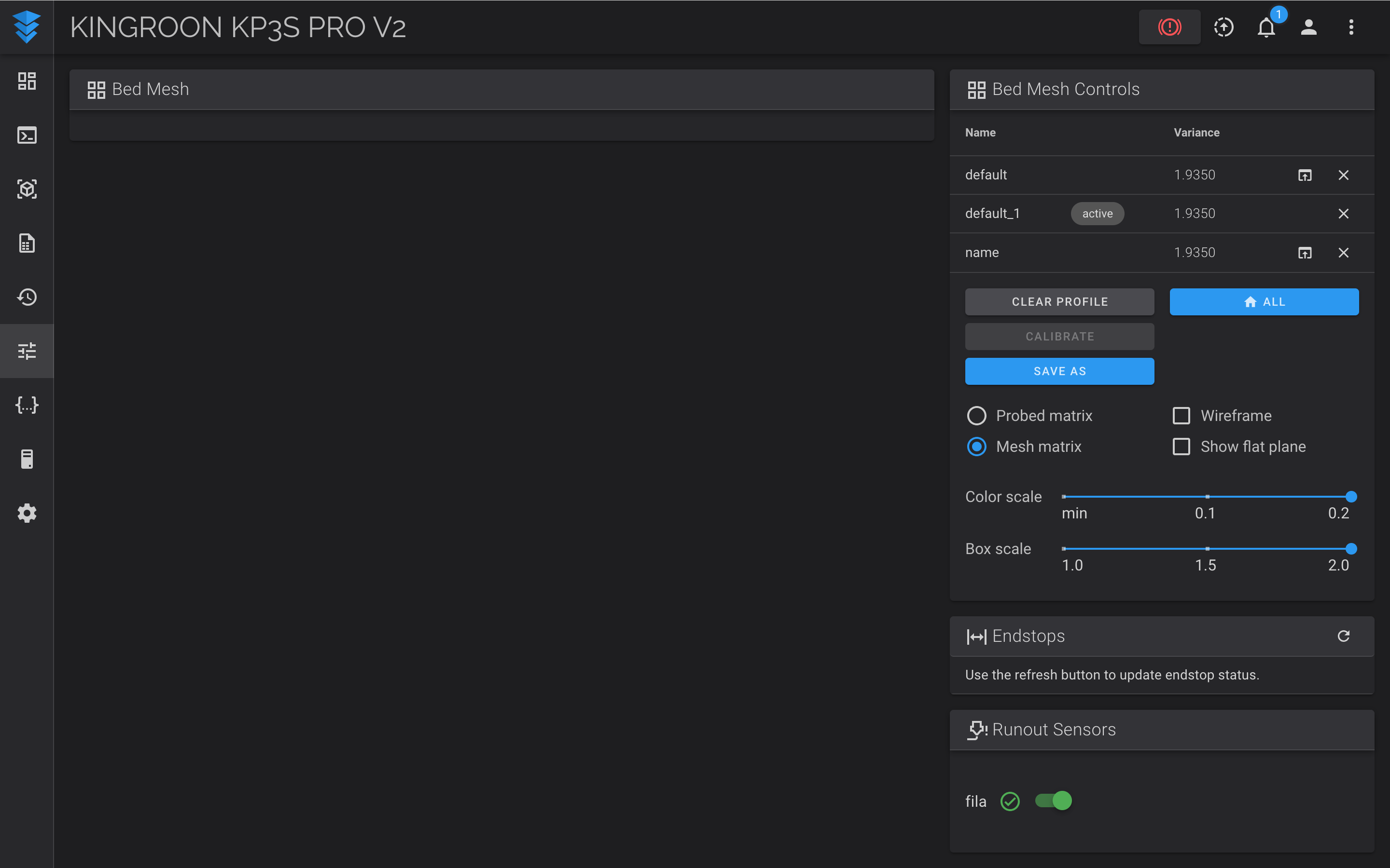

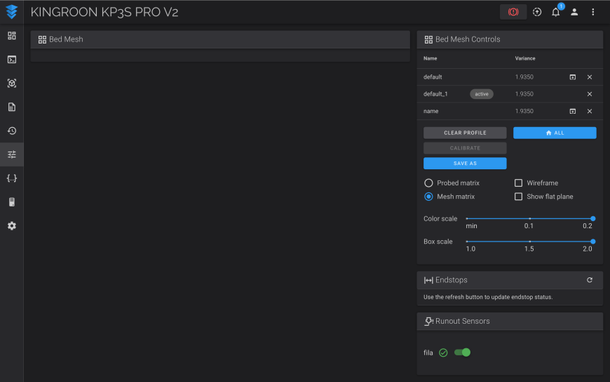

2) Не видно карты высот
Решение: Подключитесь к другому интерфейсу через 81 порт. Это делается так (пример): http://192.168.1.116:81/Описание других способов решения данной проблемы описано здесь:
https://github.com/krom/kingroon_kp3s_pro_v2_wiki/blob/main/known_issues/fluidd_not_show_mesh_ru.md
