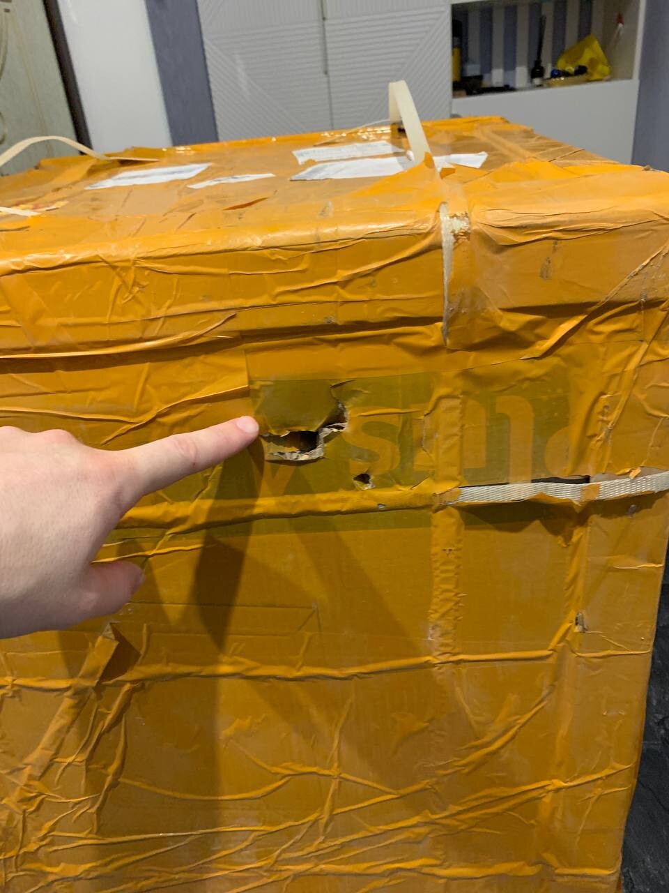

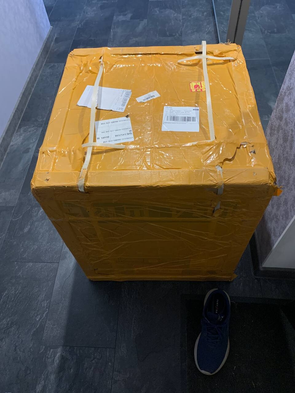

Купил на али у продавца с галочкой и хорошими отзывами из россии с фотографиями, с купоном вышло 68тыс.руб. Пришла посылка через неделю в коробочке с желтым скотчем, компанией СДЭК, которые видимо думают что стрелочки на коробке указывают не на верх а куда ставить (на пол), судя по отзывам не мне единственному посылка пришла перевернутой. Спасибо упаковке - принтер остался невредимым.
В коробке была дырка, но пальпированием было определено, что внутренности не задеты
Кстати тащить пришлось до квартиры самому, тяжело но возможно - держать можно за белую ленту.

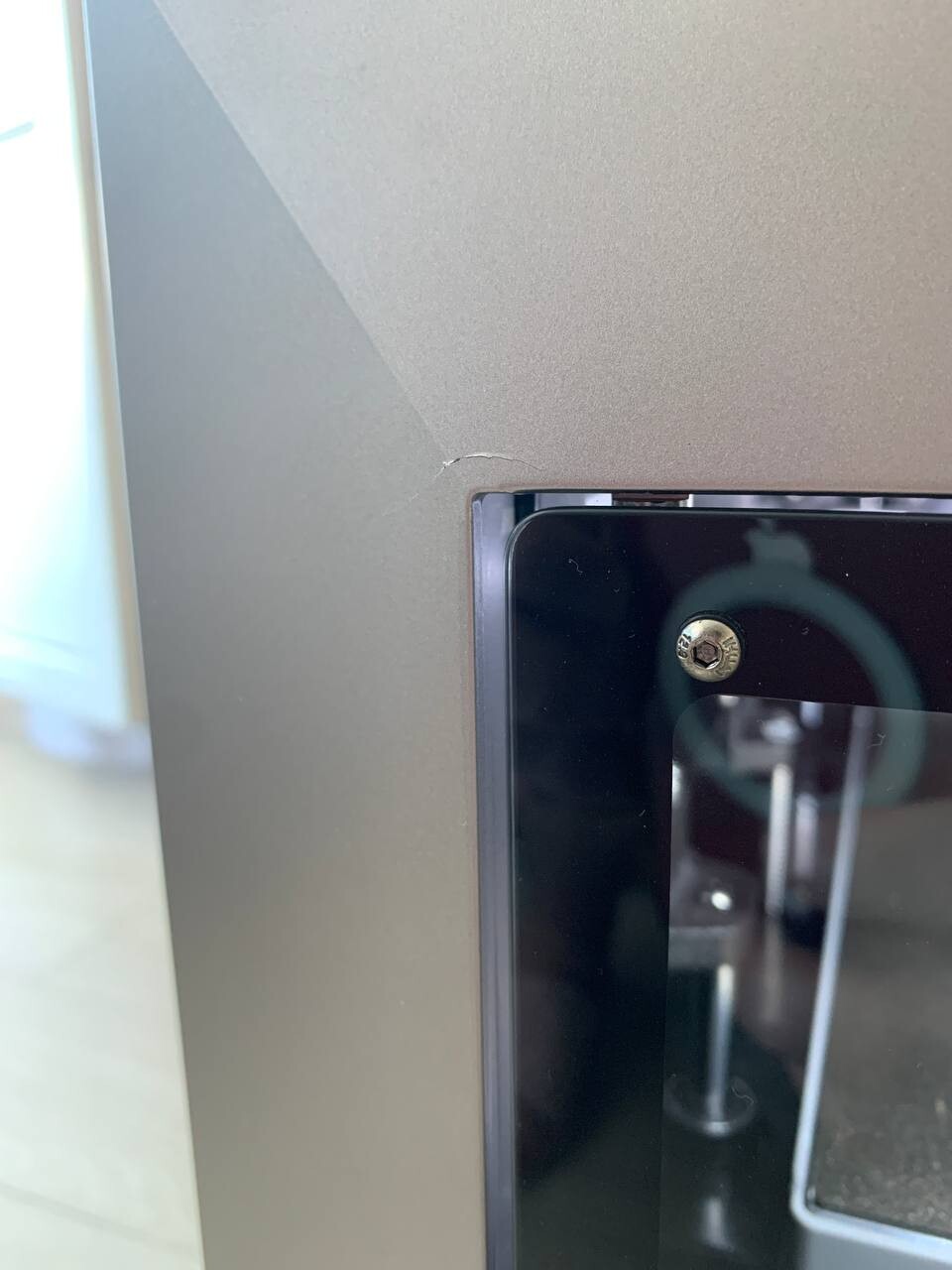

Из косяков - немного потертостей на верхней пластиковой облицовке и царапина:

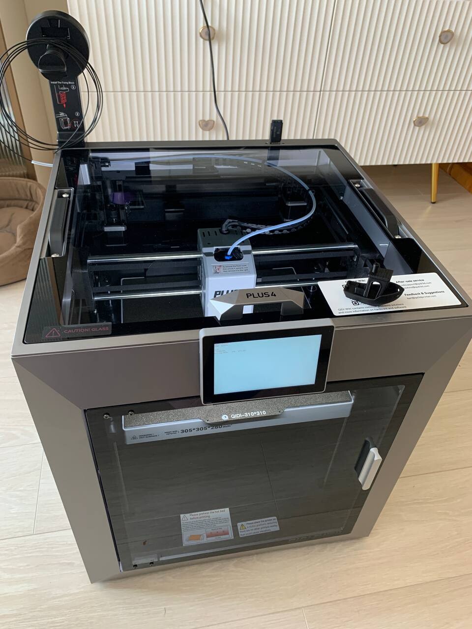

Примерно час мне потребовался чтобы аккуратно распаковать, бегло прочитать инструкцию и запустить тестовую печать, фото без упаковки:

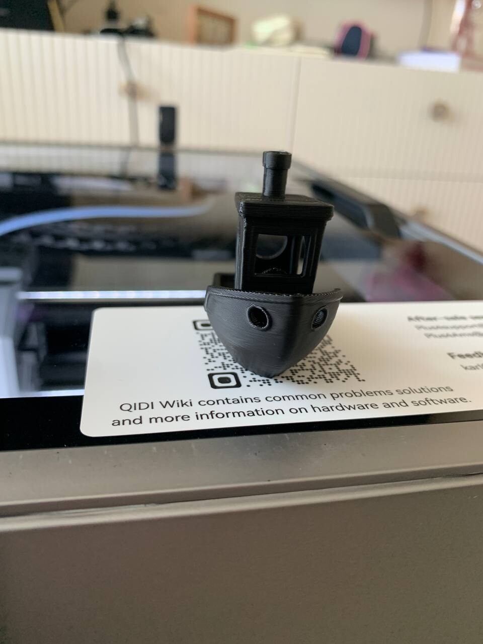

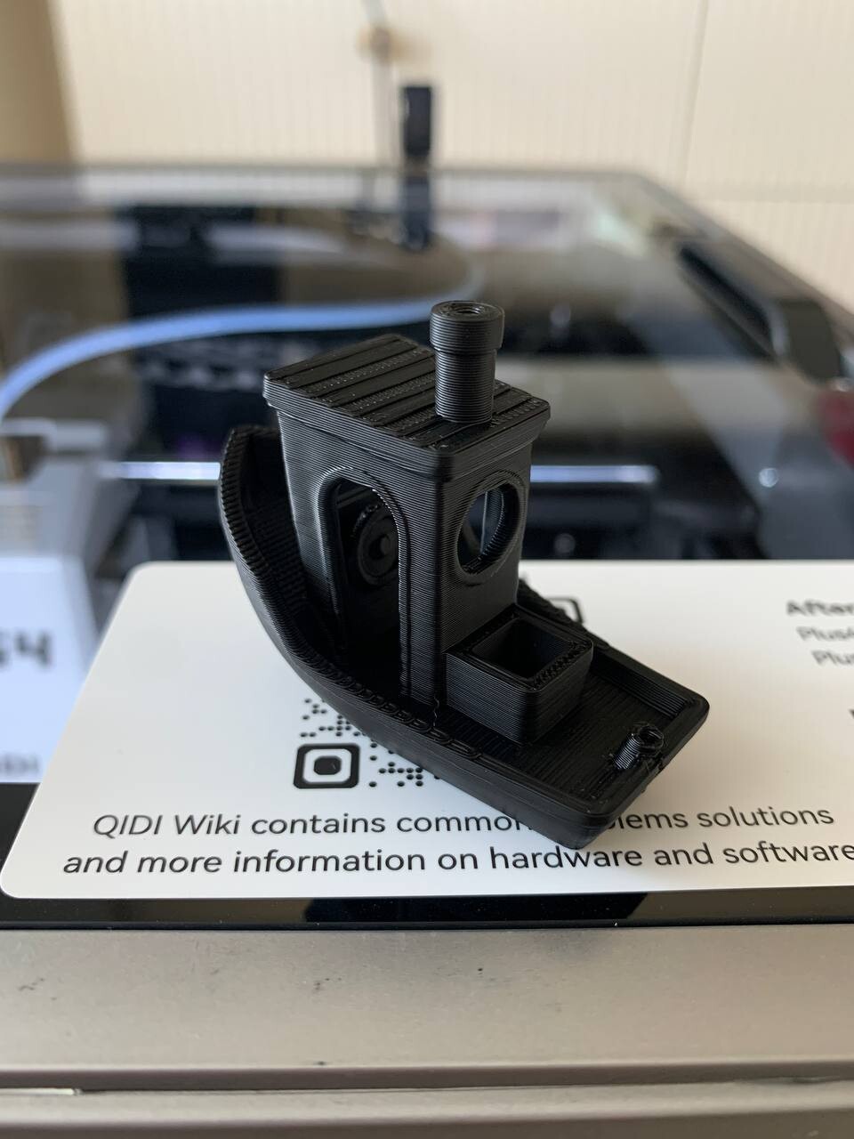

Первая печать.
Вставил пластик, провел калибровку стола и input shaping, запустил печать из менюшки.
Потом неделю ходил с этим корабликом в руках, как с антистрессом )).

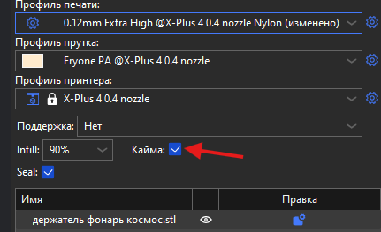

Сегодня забрал пару пластиков - Nylon PA6 (Eryone) и PLA magic (GratKit). С нейлоном (это мой 2й опыт печати) пришлось повозиться, до каонца получилось напечатать только с включенной галочкой "Кайма" в QIDI Slicer.

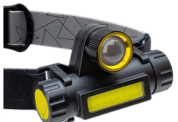

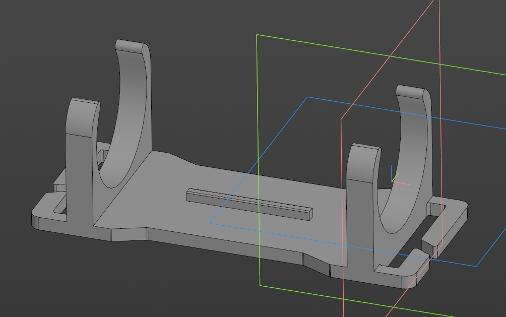

Сделал в компасе модельку для детали от фонарика космос:

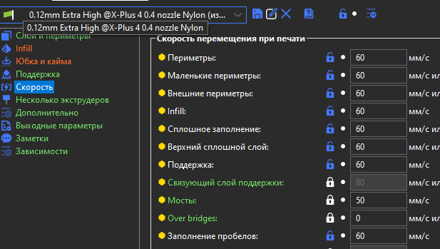

Печать заняла 53мин. Вот результат (с 3й попытки):
Заполнение 50%, слой 0.12, температура 280/110/65 . Через минуту, когда вставил фонарик в это крепление - тонкие ножки отломились. Попробую изменить скорость печати до 60мм по всем параметрам, и буду экспериментировать дальше (до этого было 100-400мм/с):
