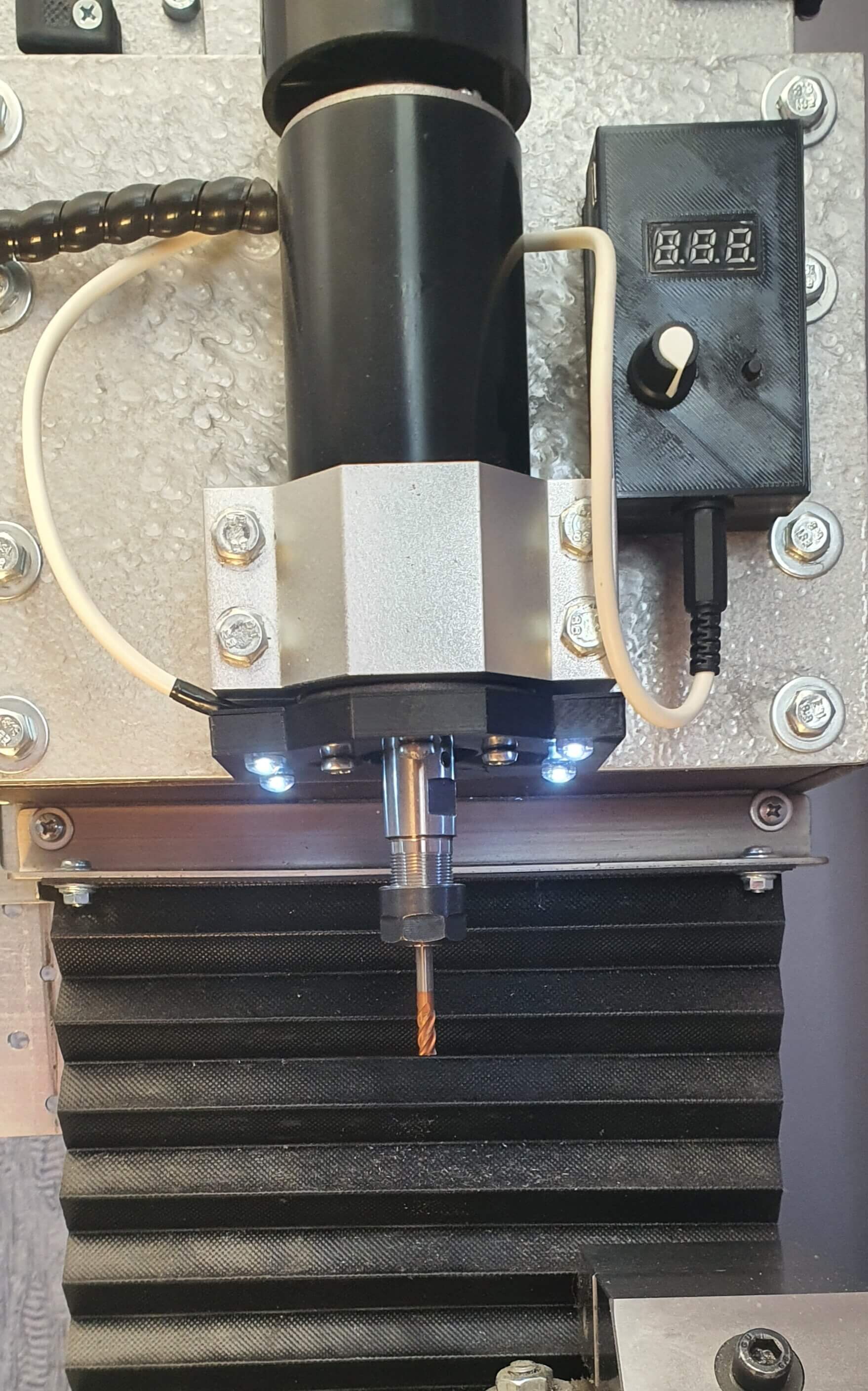

     Светодиодная лампа с аккумуляторным блоком для фрезерного станка.
Светодиодная лампа с аккумуляторным блоком для фрезерного станкаСветодиодная лампа с аккумуляторным блоком для фрезерного станка

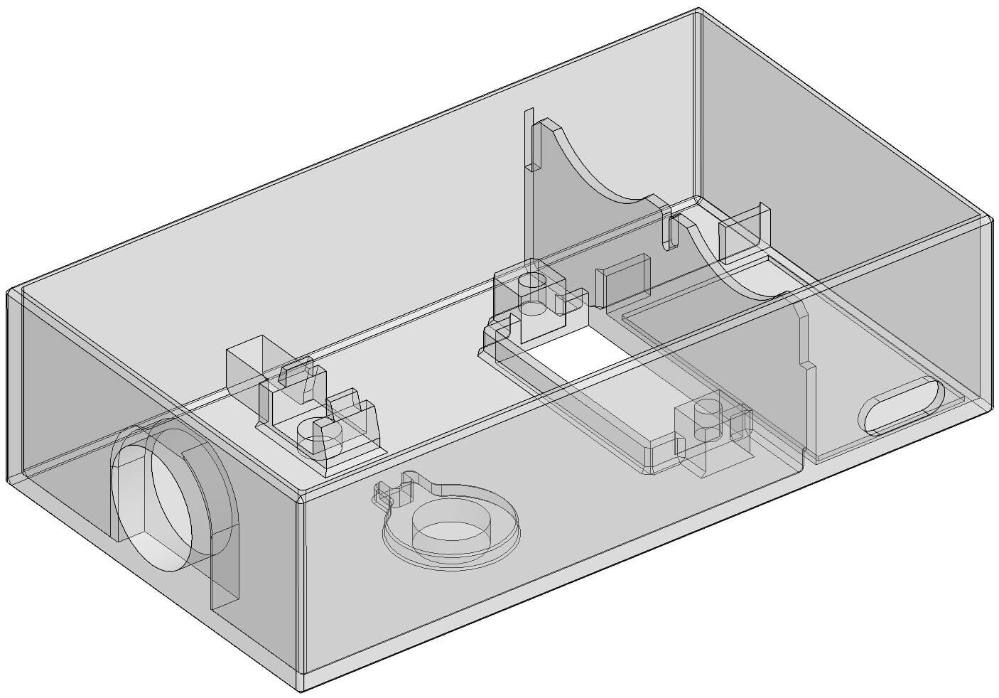

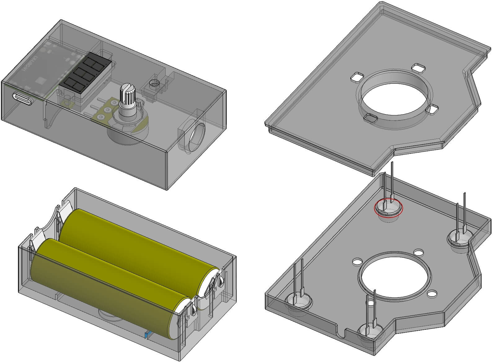

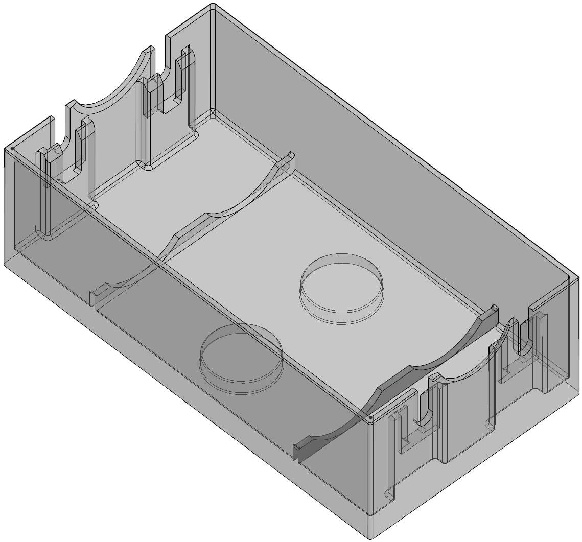

     Состоит из двух отдельных блоков: аккумуляторный блок и блок освещения.
     Спроектировано изначально для возможности отдельного использования аккумулятрного блока для различных устройств с напряжением питания ~ 3В, т.к. есть много аккумуляторов типа 18650, для иных ответных частей аккумуляторного блока.

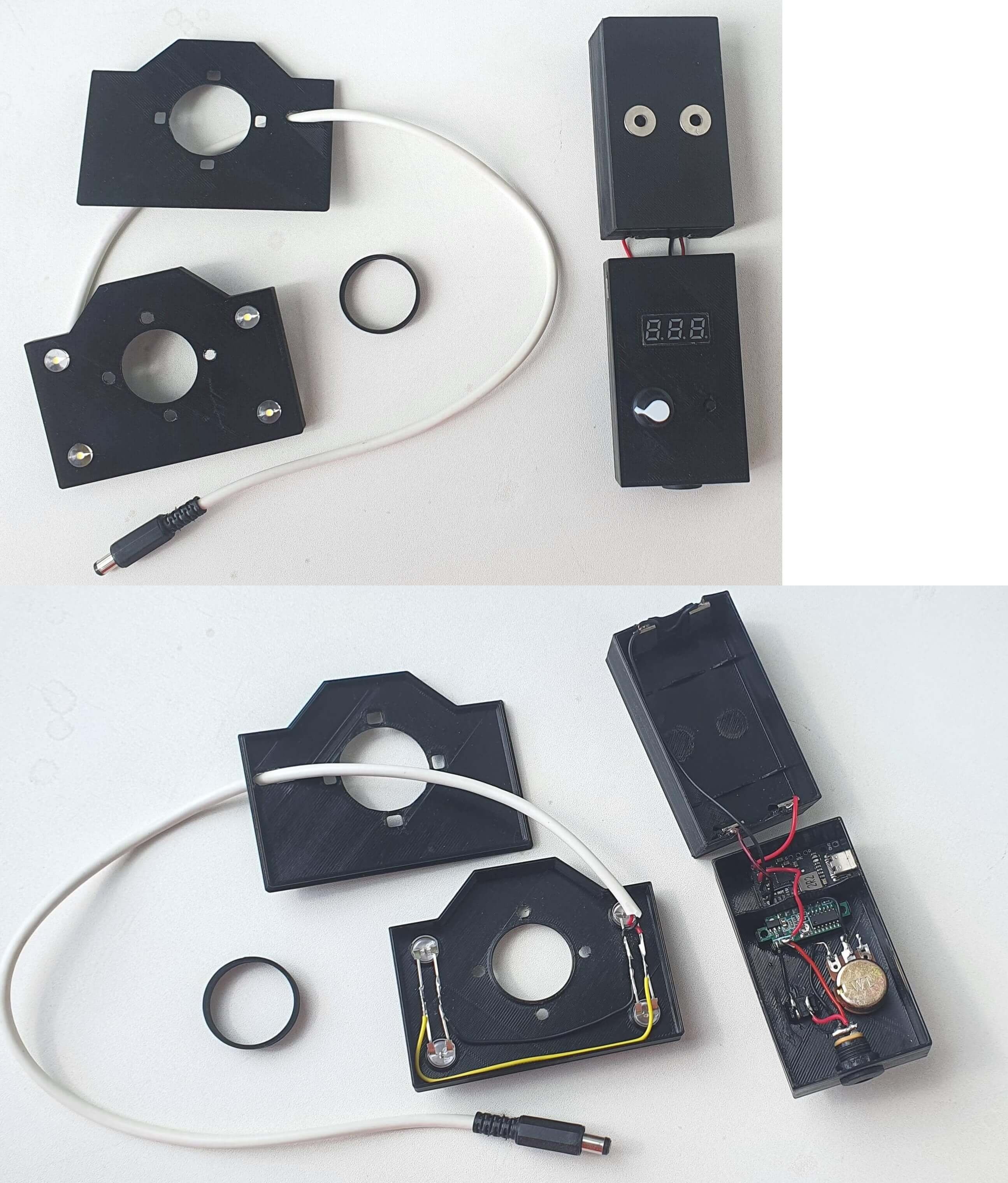

     Устройство содержит:

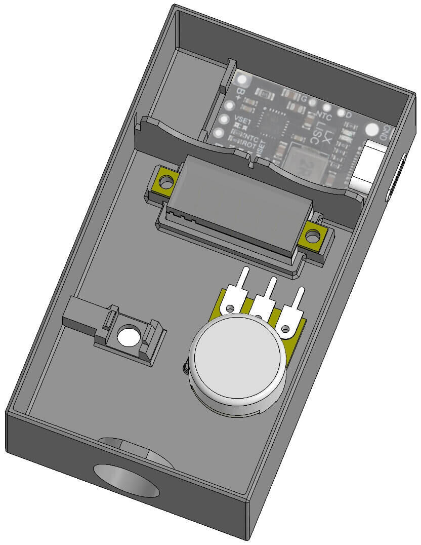

- Корпус аккумуляторного блока, состоящий их основания и крышки: см. правые части общего вида выше, отдельно основание и крышка:

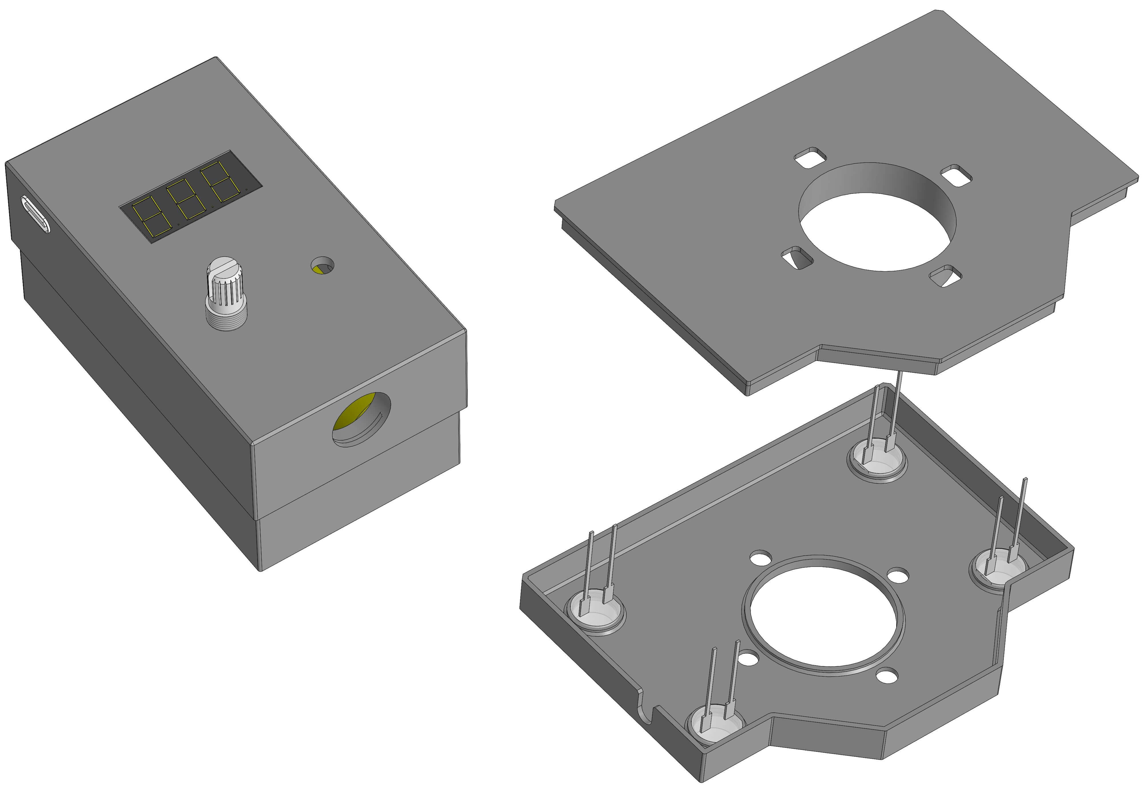

Светодиодная лампа с аккумуляторным блоком для фрезерного станка- корпус блока освещения: см. правые части общего вида выше.

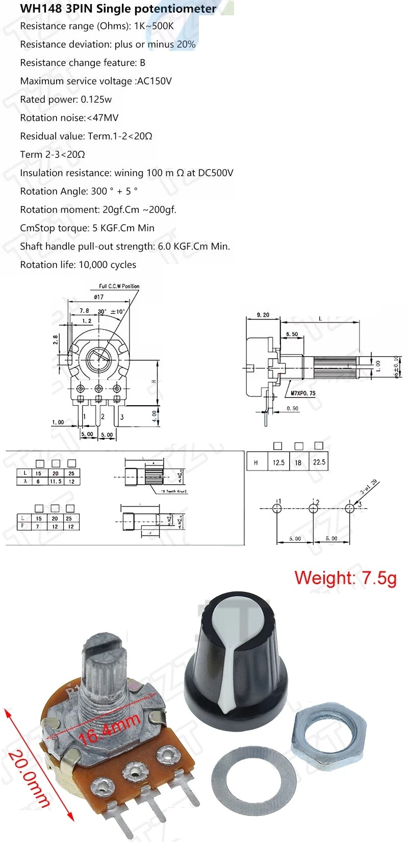

- Потенциометр 1 кОМ, цена 32 р. за 1 шт.:

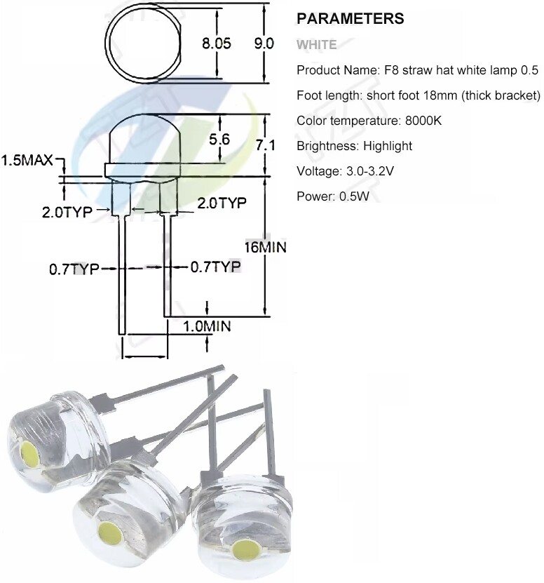

Светодиодная лампа с аккумуляторным блоком для фрезерного станка- Светодиод (4 шт.), цена 39 р. за 10 шт.:

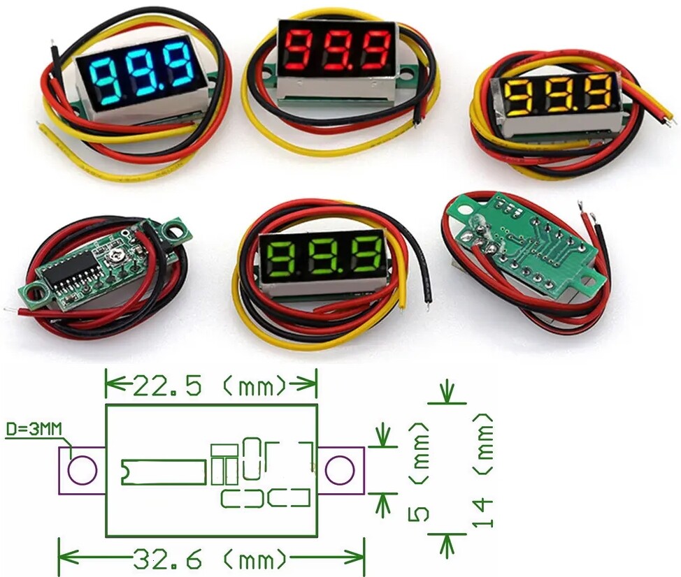

Светодиодная лампа с аккумуляторным блоком для фрезерного станка- Вольтметр 4 - 30 В., двухпроводной (без дополнительного питания), цена 61 р., зелёный дисплей:

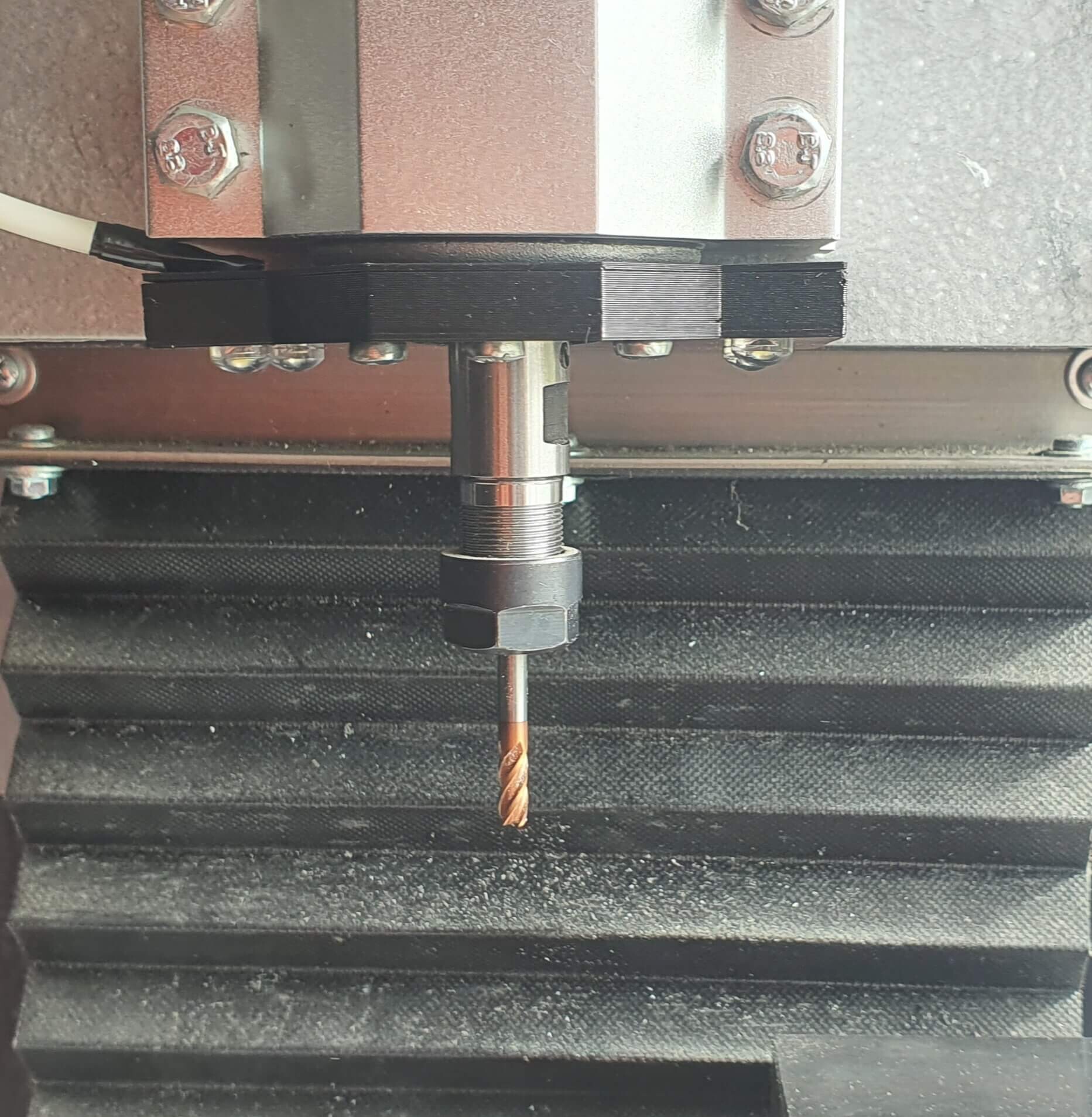

- Винт М4х18 (4 шт.), для крепления блока освещения к штатным резьбовым отверстиям шпинделя;
- Неодимовый круглый магнит диаметром 11.5 и толщиной 2.4. мм (2 шт.), номинальный размер должен был быть 12х3 мм. но конечно же производители/продавцы экономят материал за счет покупателя, обычно размеры только меньше заявленных (больше еще ни разу не видел). Цена 170р. за 10 шт.
     Основания и крышки корпуса аккумуляторного блока и корпуса блока освещения напечатаны из пластика PETG, без поддержек. Напечатанные версии немного отличаются от "STL" моделей.
     "STL" модели исправлены от небольших выявленных недочетов, а для напечатанных мною изначально частей использованы кусачки в паре мест, а также напечатано отдельно кольцо для блока освещения. Кольцо нужно для возможности нормальной затяжки винтов при креплению к шпинделю и прочности конструкции.

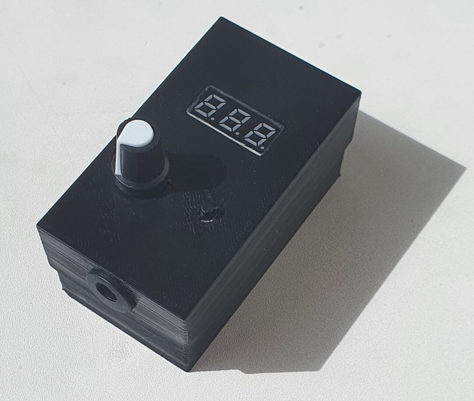

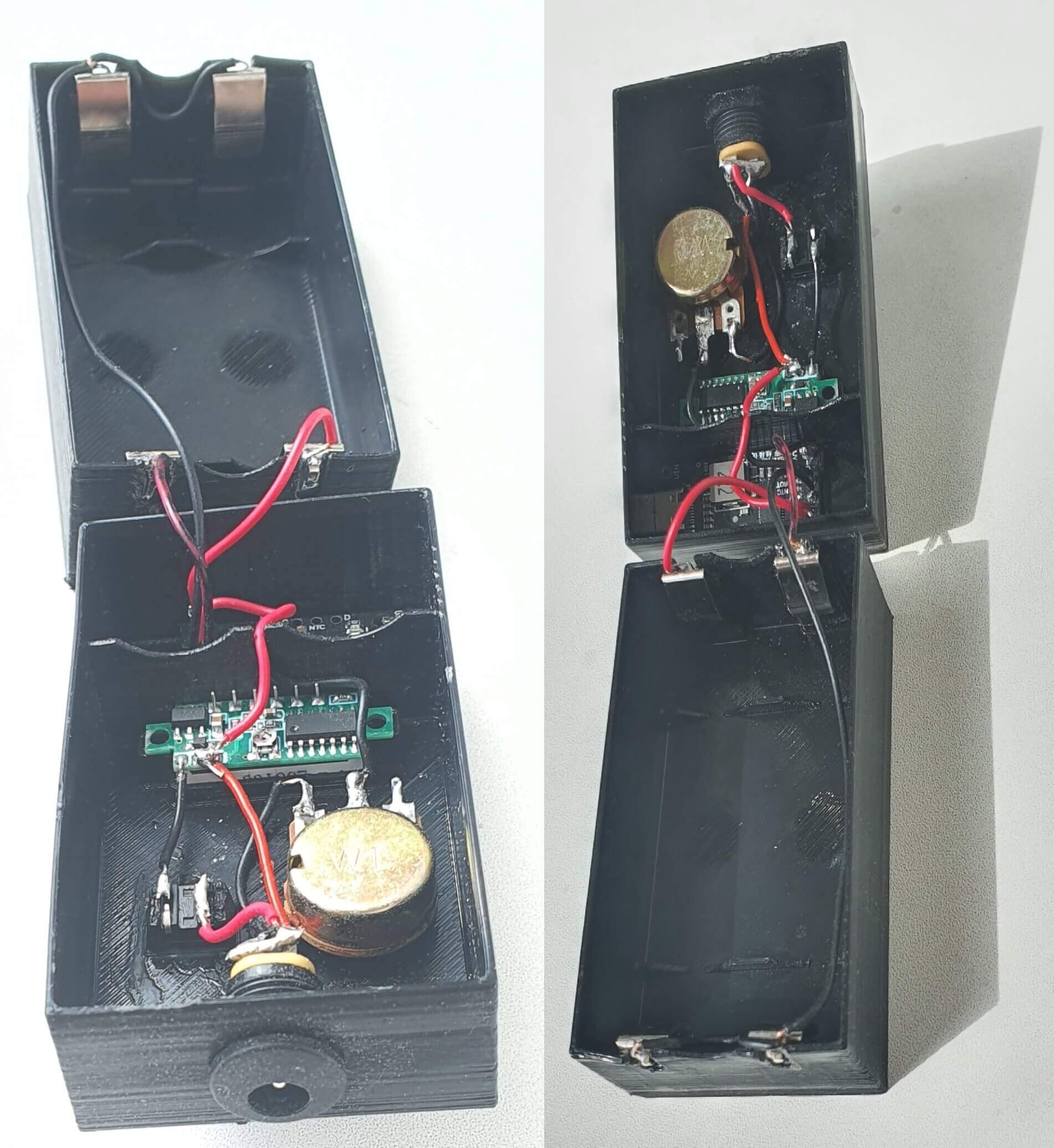

     Крепление кнопки для вольтметра переделыватось, на фото, в первом исполнении, кнопку пришлось вклеивать на суперклей, который конечно же просочился в неё. Затем её вынимал, и ставил новую.

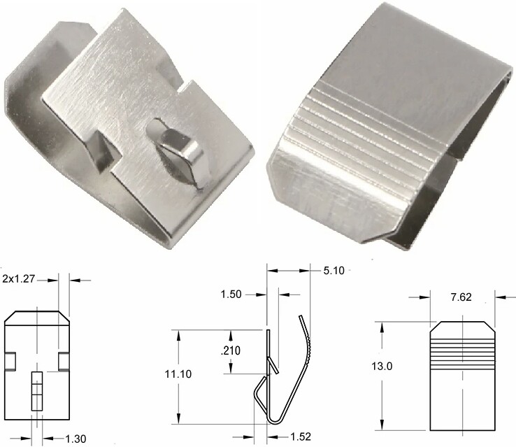

     У контактов аккумулятора (4 шт.), перед установкой в корпус, для облегчения вставки подрезаны углы под 45° у вставляемой части (ножницами по металлу). Пайку проводов нужно производить до установки в корпус.
     Соединения проводов видно на общих фото. Соединение светодиодов - параллельное, таким образом подаваемое на них питание (вольтаж) не суммируется, и составляет около 3 В. Меняя напряжение питания потенциометром можно изменять яркость освещения. Для выключения можно либо пользоваться потенциометром, либо разъединять блоки с помощью разъема. При предварительном соединении использовал мультиметр, для контроля сопротивления на выводах потенциометра и напряжения на разных участках.

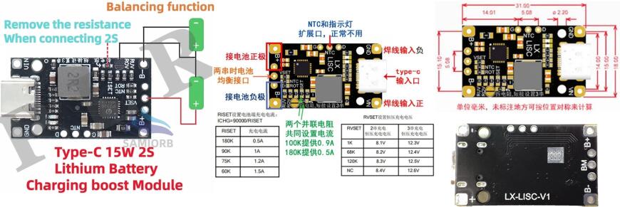

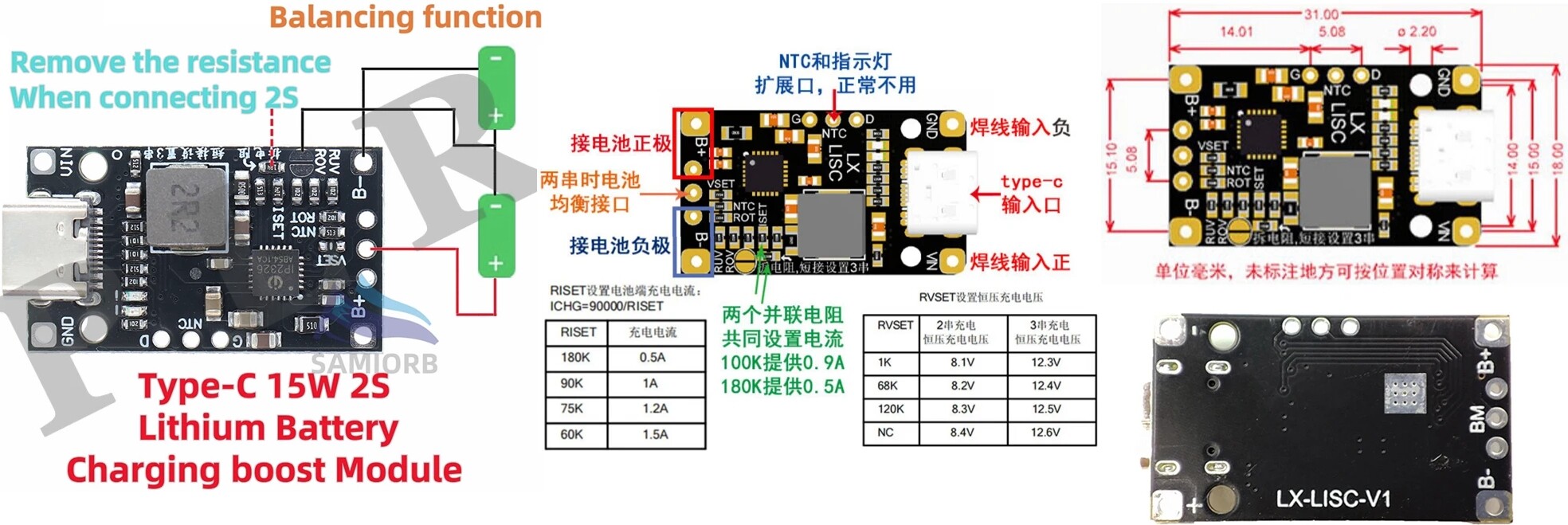

     Для подзарядки аккумуляторов используется зарядная плата с балансировкой либо сторонняя зарядка для аккумуляторов типа 18650 (вынимаются из корпуса). У платы по описанию продавца нужно выпаивать резистор (показан на рис.) и к контакту рядом припаивать вывод от контакта, располагающийся между двух аккумуляторов. Если сразу туда припаять провод то будет короткое замыкание (проверено, этот провод нагрелся, изоляция расплавилась за пару секунд и обожгла палец). В итоге я припаял балансировочный провод к среднему контакту (между плюсами и минусами для батарей) с маркировкой "B", по идее, как мне кажется, он там должен быть, и их схемой подключения не пользовался. Зачем продавец придумал выпаивание резистора и лишние контакты, если он и так продает зарядную плату с балансировкой для двух (и трёх, там схема иная) непонятно.

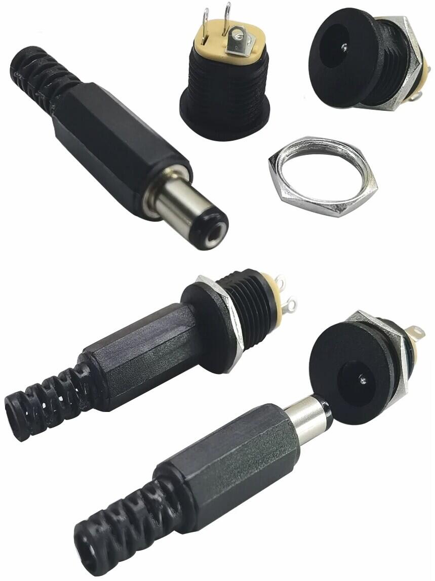

     С разъемом питания получилось тоже не без фокусов. Разъем имеет 3 контакта - один плюс посередине (штырь) и минусовой контакт (обхватывающий), но с обратной стороны 3 вывода. Прозвонкой по мультиметру нашел "+", припаял, нашел минус, припаял, сопротивление на потенциометре выствил, собрал, включил - не работает .... В чём дело .... вольтметром проверил - на двух минусовых выводах разное напряжение, и вывод на блок освещения не имел достаточного напряжения. Сам разъём не разламывал, как они там криво соединили эти минусовые контакты, просто зашунтировал их вместе (спаял) и все заработало.

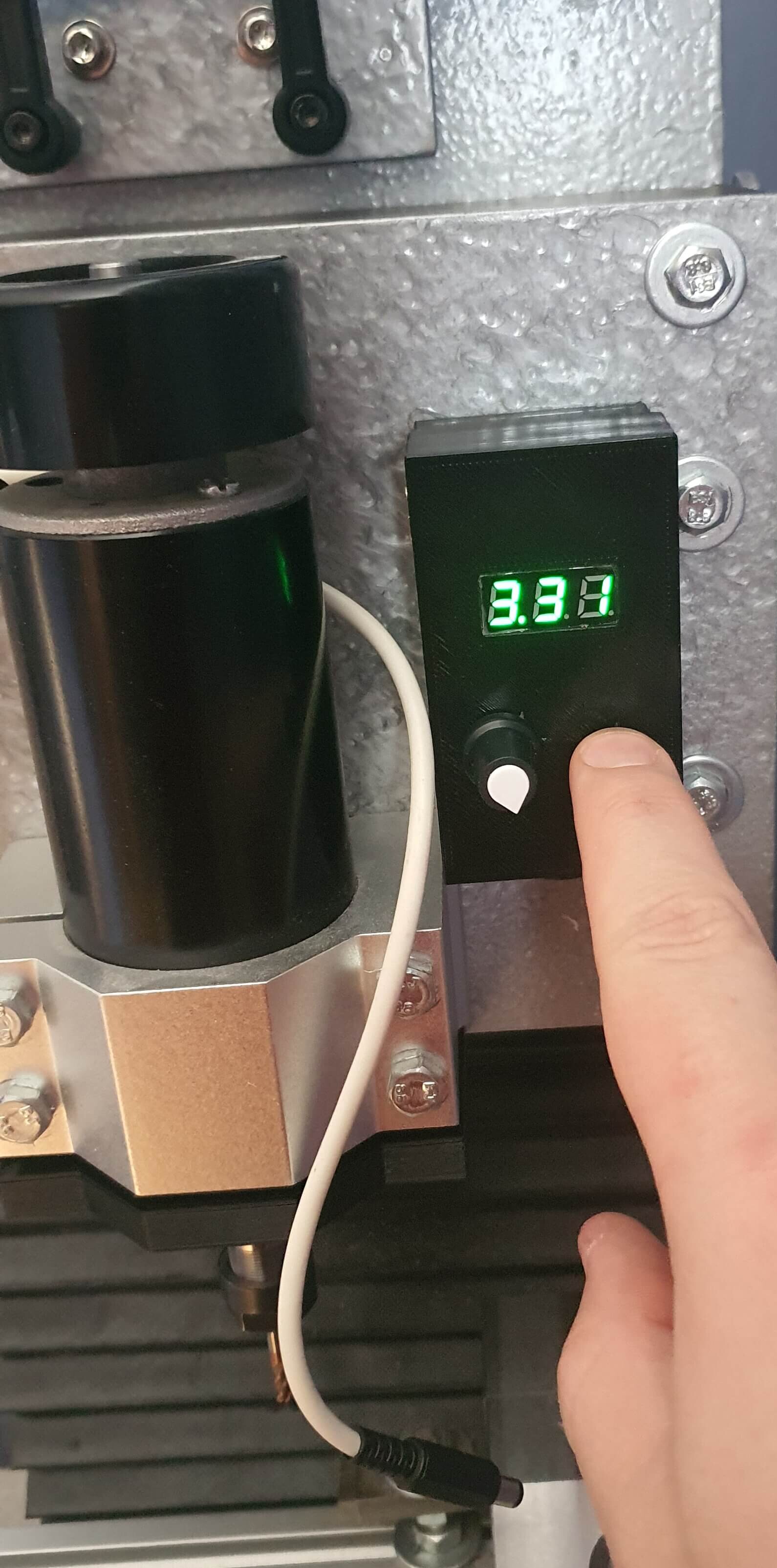

     Вольтметр работает при нажатии кнопки и отключённой нагрузке (блок освещения), "+" и "-" у него нужно соблюдать (иначе не работает, отрицательное напряжение не показывает). Вольтметр использован двух контактный с заявленным измерением 4-30 В (реально измеряет от ~ 3 В. и при этом сам тоже потребляет).  Напряжение "из коробки" показывает немного занижено, имеет подстроечный резистор. Трёх контактный с доп. питанием имеет расшиненный диаппазон измерений 0 - 100 В, но его не использовал в этой конструкции.

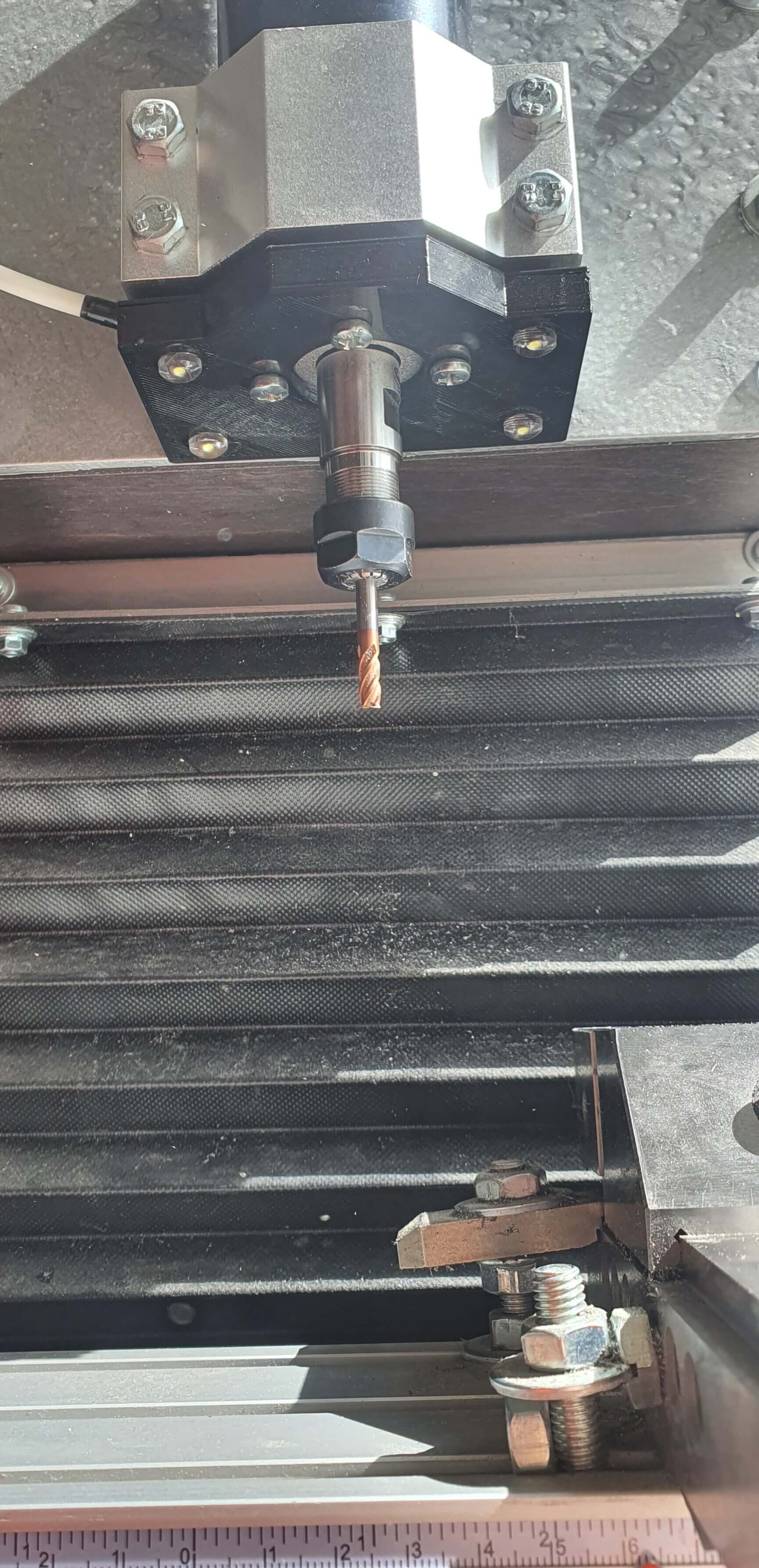

     Светодиоды использовал белого света (8000К), напряжение питания для них должно быть ~ 3В, яркость можно регулировать потенциометром. Светят нормально, нельзя сказать что прямо ярко (на фото их свет видно в солнечный день), но для блока освещения расположенного непосредственно над фрезой - мне пока вроде как хватает и глаза не режет резким светом.
     Соединительный провод длиной порядка 40 см., отдельно не покупался, использовал имеющийся.

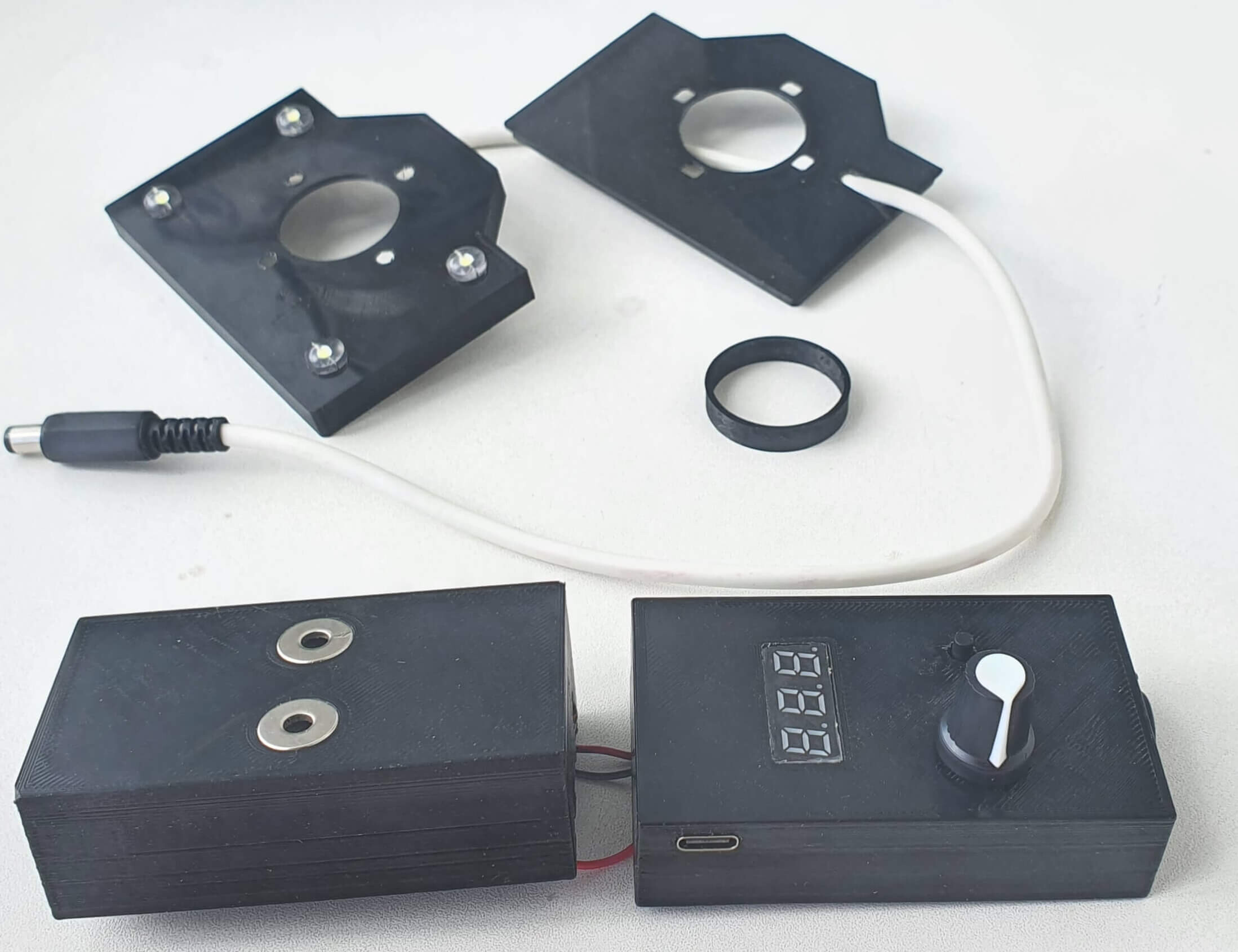

     Двух магнитов, вклеенных в основание копруса суперклеем, хватает для удержания блока аккумуляторов на стальной пластине толщиной 5 мм., но при вибрации возможен сдвиг, поэтому снизу и сбоку есть элементы конструкции каретки фрезерного станка, на которые он опирается.

     "STL" модели с максимально допустимым углом между нормалями смежных треугольных граней поверхности равным 1°, максимальное линейное отклонение 0.1 мм. Скачать.
