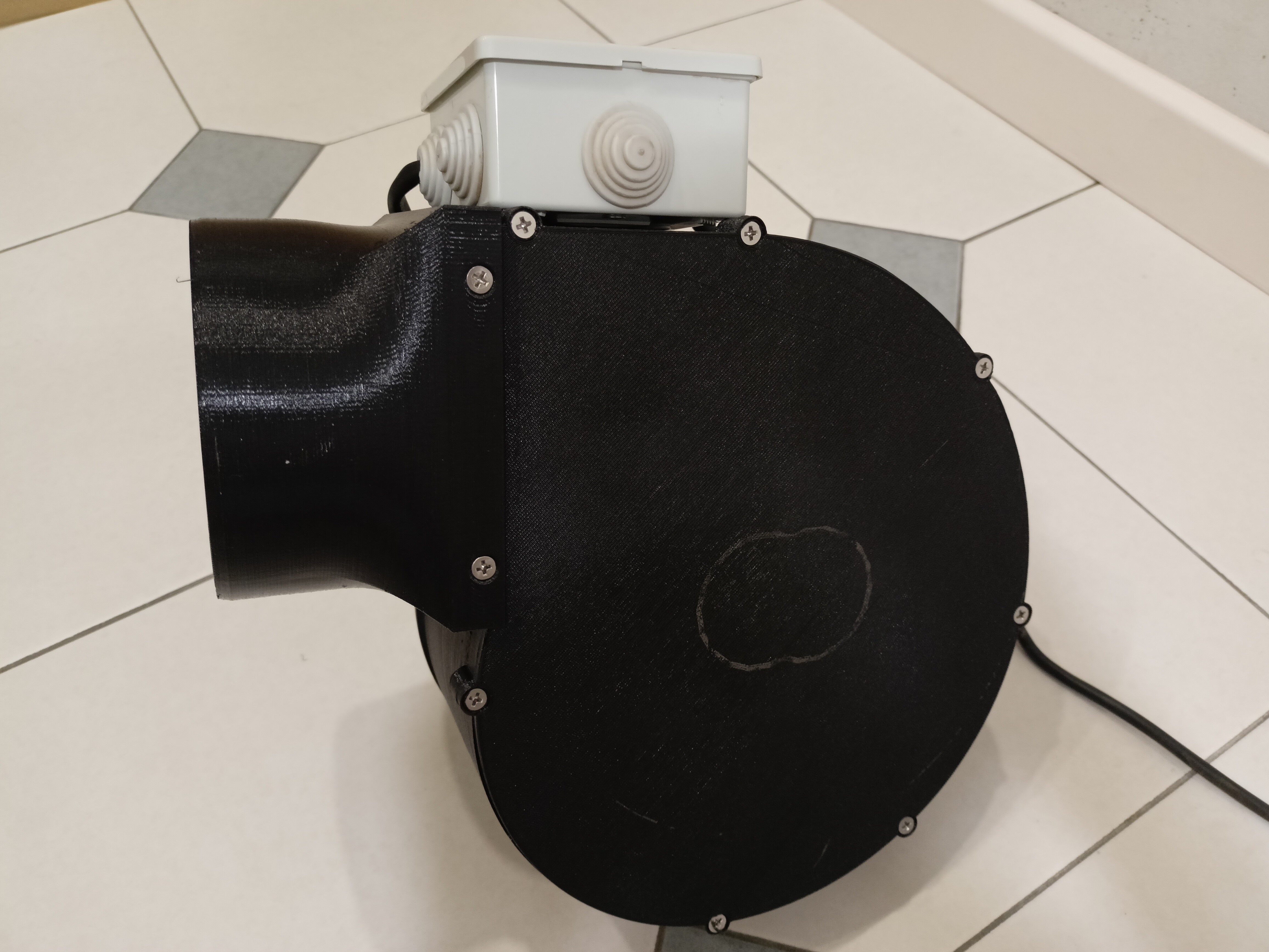

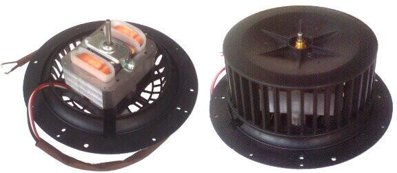

Задумал я сделать в подвале гаража принудительную вентиляцию, чтобы избавиться от влаги. Для этой цели как нельзя лучше подходил мотор с крыльчаткой от старой кухонной вытяжки, который лежал у меня без дела.
Но без корпуса это практически бесполезная вещь, поэтому я сел за моделирование.

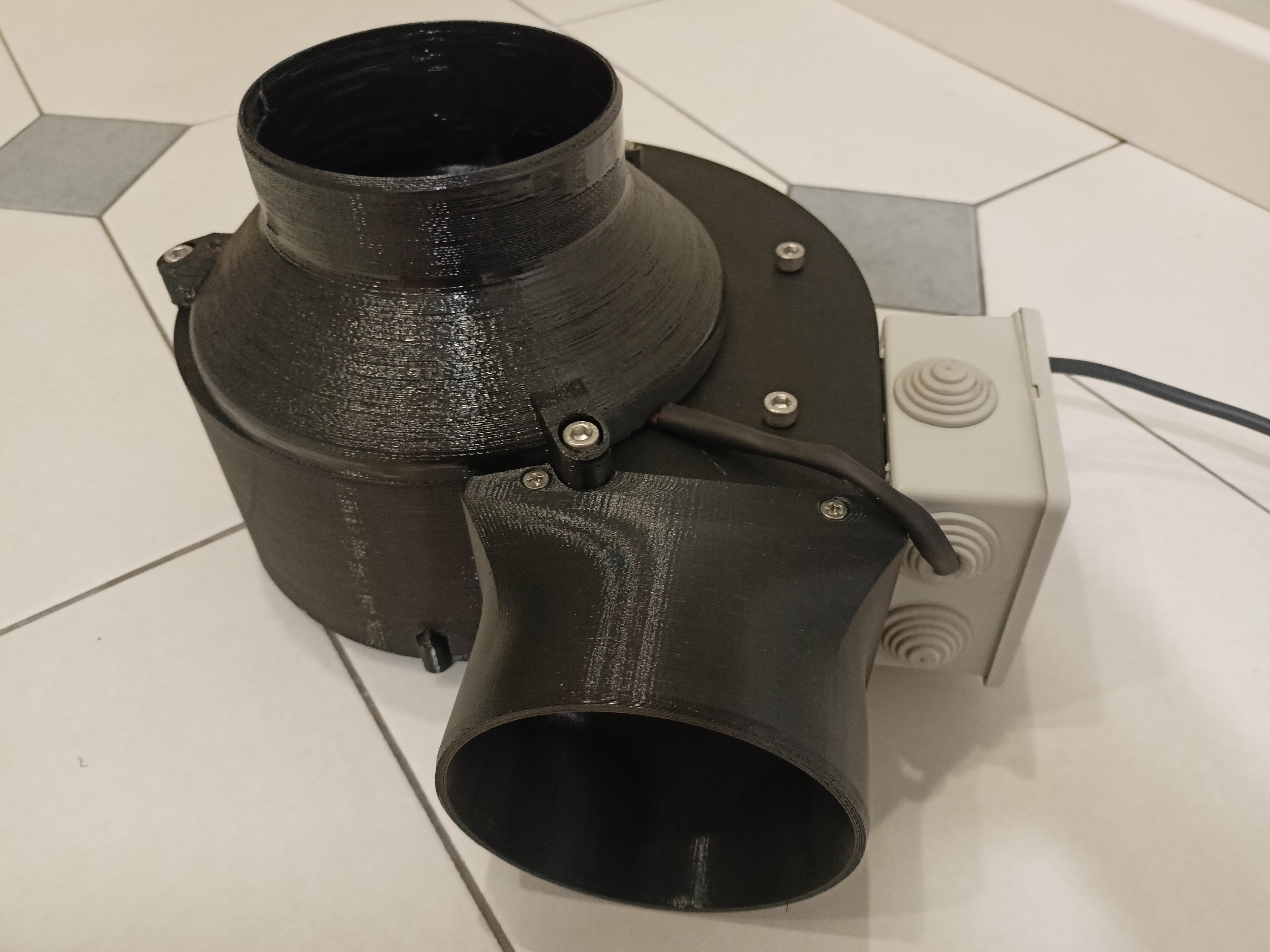

Получилось всего четыре детали: корпус (улитка), задняя крышка и два переходника под стандартную канализационную трубу диаметром 110 мм (вход и выход), которые в последствии напечатаны пластиком PETg, всего пластика ушло 410 грамм. Что произошло при печати одной из деталей и как я это победил подробно описано в статье Спасаем модель с недоэкструзией от мусорного ведра
Все детали крепятся меду собой нержавеющими винтами, вкрученными прямо в тело модели.
Мотор с крыльчаткой присоединяется к корпусу стандартным для него способом - тремя выступами с последующим поворотом. В общем, конструкция получилась крепкой и надёжной.

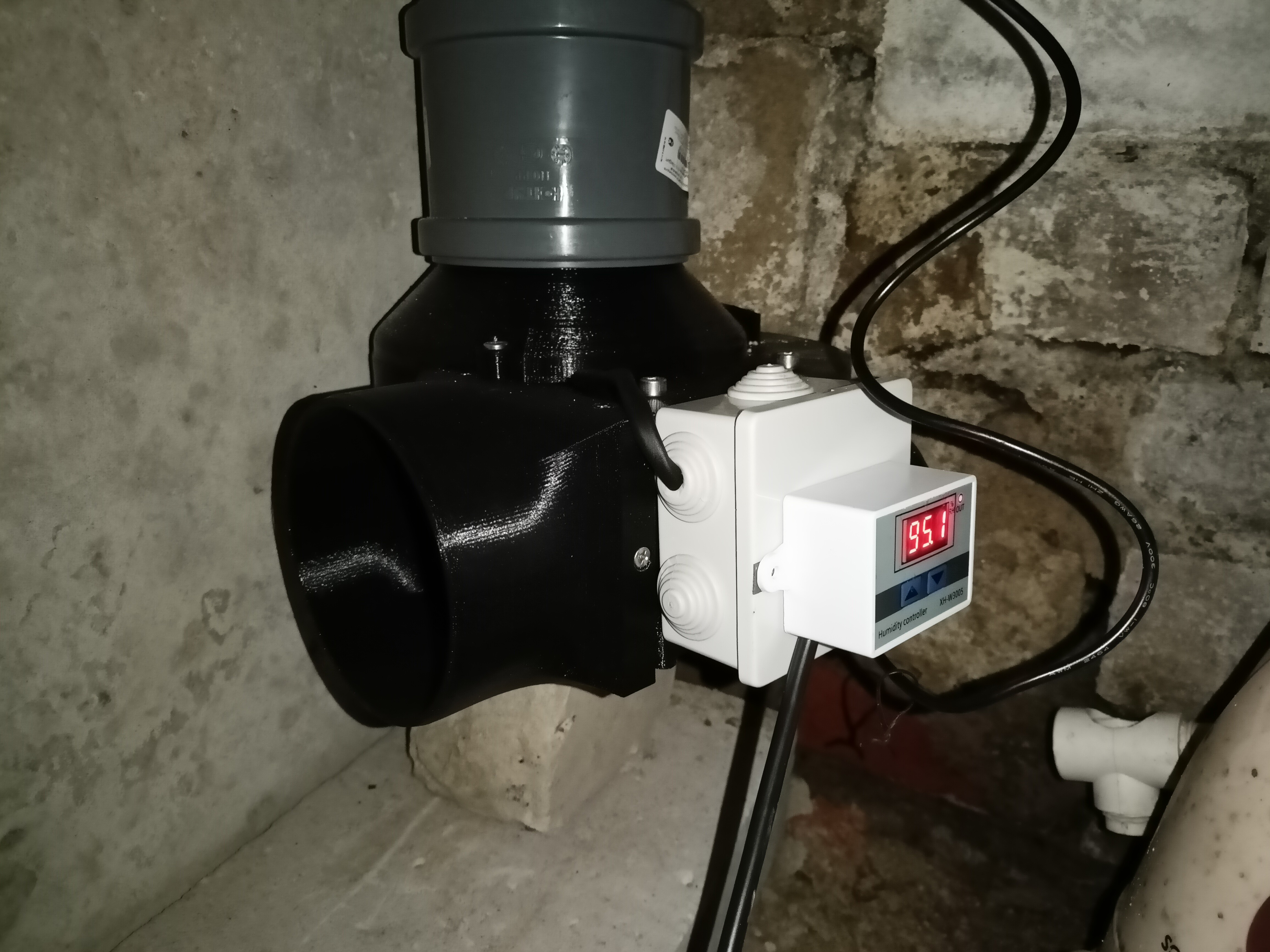

После того, как все было собрано, конструкцию дополнило реле контроля влажности, которое запускает вентилятор при достижении заданной уставки.
Таким путём вентилятор был установлен на своём рабочем месте, правда временным образом)
Работает данная конструкция исправно, мощности вполне хватает, к тому же есть возможность выбрать одну из трех скоростей и, соответственно, мощностей.
