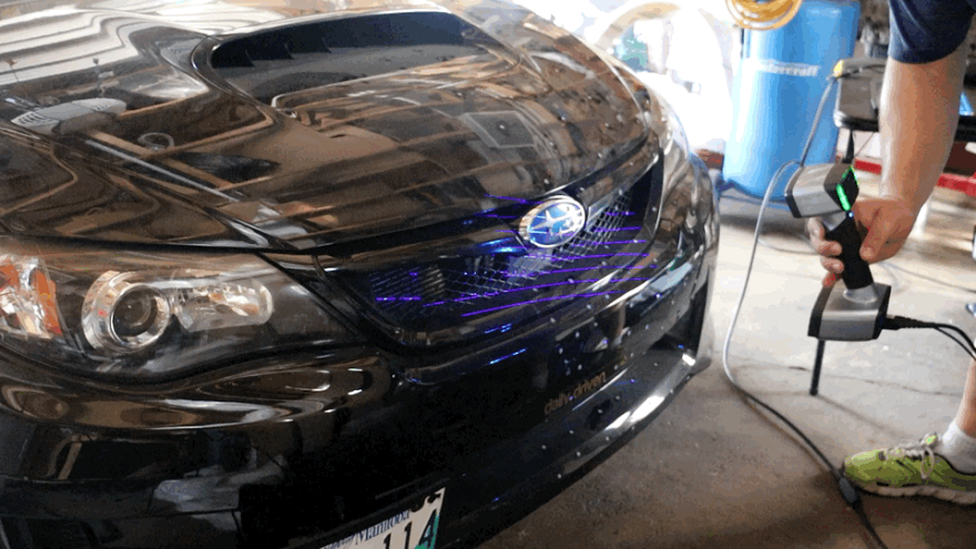

Некоторые проекты удивляют не сложностью исполнения, а наоборот, простотой. Этой работой поделился канадский специалист по 3D-сканированию и 3D-печати Эдвард ван Зейл, получивший заказ на кастомизацию автомобиля. Заказчик пожелал переделать машину в спортивный автомобиль, а это потребовало расширения кузова, чтобы колеса плавно вписывались в обводы. Владелец посчитал, что было бы интересно выполнить кастомизацию с помощью цифровых технологий, что и привело его к Эдварду.
Компания Эдварда под названием Dreamworks 3D Printing незадолго до этого приобрела ручной 3D-сканер EinScan HX, который и использовали в проекте. Этот 3D-сканер идеально подходит для оцифровки сложных объектов, в том числе крупногабаритных, выстраивая облака точек с высоким разрешением и субмиллиметровой точностью. Система подходит для сканирования темных и отражающих поверхностей, что оказалось как нельзя кстати при оцифровке глянцевого черного кузова. Дополнительно перед 3D-сканированием на кузов нанесли маркеры.
Хотя для проекта требовалось оцифровать крылья, чтобы спроектировать новые фендеры, команда настолько увлеклась, что отсканировала весь кузов и даже двигатель.
«Мы решили, что будет интересно проверить, справится ли 3D-сканер с оцифровкой всего автомобиля, хотя для нашей работы требовались только данные по обводам вокруг колесных ниш. Все получилось, EinScan HX показал себя с наилучшей стороны, быстро собрав данные с такого большого и сложного объекта», — рассказал Эдвард.
Полученные данные экспортировали во Fusion 360 и Blender. Взяв за основу оригинальные обводы, специалисты нарастили крылья в цифровой модели и напечатали фендеры на 3D-принтере. Затем фендеры установили на места и сняли с полученной конструкции матрицу, по которой изготовили уже конечные детали из стеклопластика. Новый дизайн значительно улучшит аэродинамику и даже будет создавать небольшое дополнительное прижимное усилие при езде на высоких скоростях.
«Без 3D-сканирования нам пришлось бы создавать 3D-модели с нуля, а это потребовало бы намного больше времени. Мы покажем эту машину на автосалоне, чтобы показать всем возможности 3D-сканирования и 3D-печати. Мы считаем, что эти процессы играют важную роль в спортивном тюнинге», — резюмирует Эдвард.
