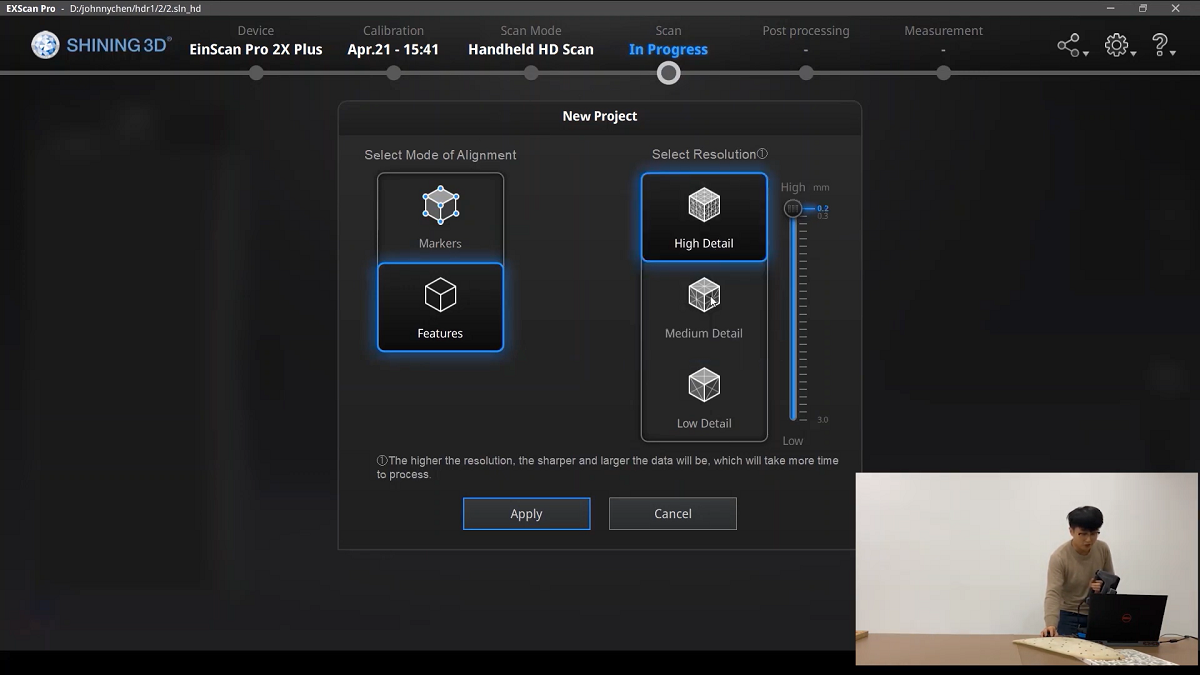

В сравнении со стандартным, «классическим» режимом (Classic), режим высокой детализации (High Detail) дает более высокое качество. Обратная сторона медали в том, что при работе в этом режиме область сканирования уменьшается примерно вдвое.

Ради повышения качества размер области сканирования в режиме высокой детализации меньше, чем в обычном режиме — на иллюстрации ниже зеленым цветом выделена рабочая область в режиме высокой детализации на фоне кадра, выполненного в обычном режиме.

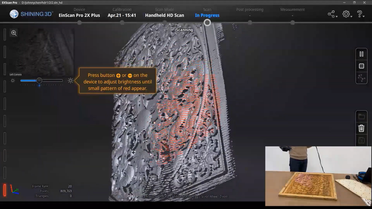

1. При ручном 3D-сканировании больших объектов (когда работать в стационарном режиме неудобно) с высокими требованиями к детализации (например, при оцифровке статуи), отдельные участки (например, лицо) можно отсканировать отдельно в режиме высокой детализации.
2. Малые и средние объекты эффективнее оцифровывать в стационарном режиме — работать с небольшими предметами в ручном режиме несколько неудобно.
3. Оцифровывать большие объекты целиком в режиме высокой детализации не рекомендуется по двум причинам. Во-первых, это займет больше времени. Во-вторых, размер файла сильно вырастет, как и нагрузка на вычислительные мощности компьютера — вплоть до возможных вылетов программного обеспечения.
4. При сканировании объектов, в основном состоящих из более-менее гладких поверхностей, самый эффективный вариант — выполнить первоначальную оцифровку в обычном, «классическом» режиме, а затем пройтись по участкам с мелкими деталями в режиме высокой детализации.
