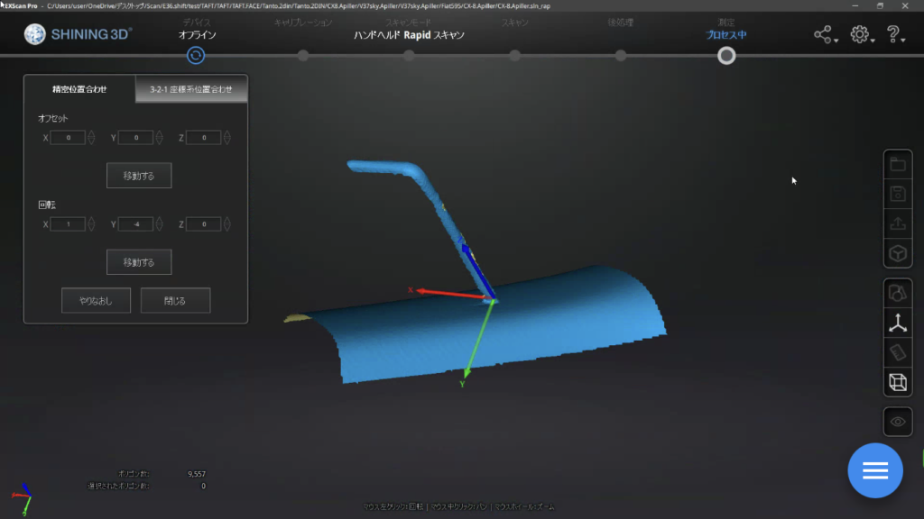

В работе с 3D-сканерами есть множество нюансов. Один из них — зачастую проблематичный захват темных поверхностей, но в случае с EinScan Pro 2X эта проблема решается регулировкой яркости. В нашем примере оцифровка стойки заняла примерно пять минут.
Изготовление кастомного твитера с помощью 3D-сканера EinScan Pro 2X
Так как речь идет об установке маленького динамика, достаточно отсканировать небольшой участок стойки и получить данные необходимой точности для последующей работы во Fusion 360.

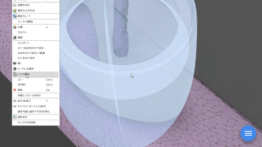

Теперь модель корпуса можно обрезать так, чтобы он идеально стыковался с изогнутой поверхностью стойки. Для этого используем функцию Split Body.
Сначала необходимо поставить галочку в Extend Split Tool, затем выбрать корпус как делимое тело (Body to Split) и использовать поверхность стойки в качестве сечения (Split Tool). Подтверждаем операцию, и компьютер начинает вычисления.
Получаем стойку и корпус динамика с обрезанной «попкой».

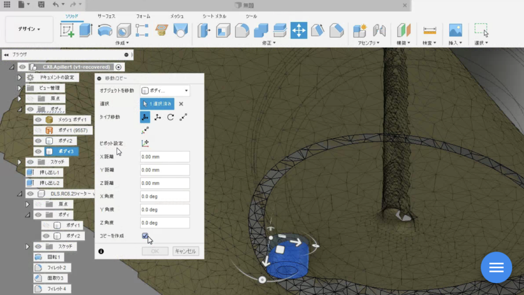

Рисуем на поверхности тела отверстия необходимого диаметра в зависимости от используемых крепежных элементов. Твердотельные объемные модели можно получить вытягиванием эскиза. Отверстие необходимо оформить как отдельное тело, это пригодится чуть позже.
При распределении отверстий необходимо учитывать не только расположение, но и наклон, чтобы при монтаже до них можно было дотянуться отверткой или шуруповертом внутри корпуса.

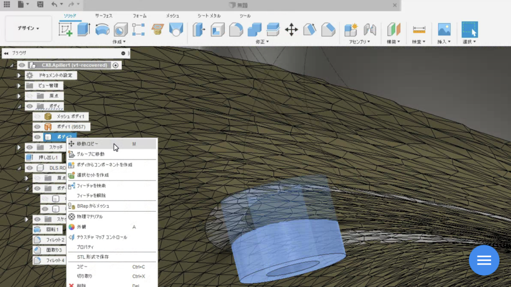

Теперь полученную модель крепежного отверстия можно скопировать и размножить (Move Copy) по периметру соединения.
Если понадобится изменить углы наклона отверстий, включите функцию Pivot Settings, затем поменяйте ориентацию цилиндра, а потом подтвердите новую позицию в Pivot Settings.
