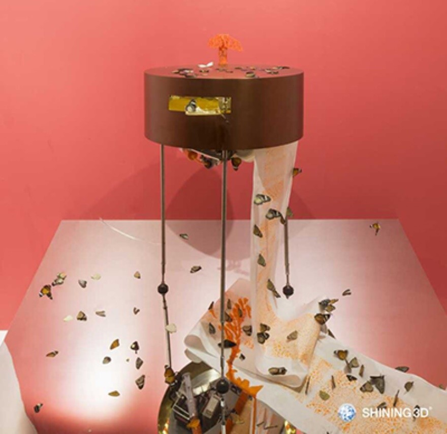

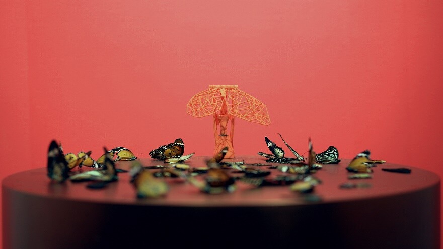

Реплика бабочки поверх инсталляции изготовлена по технологии 3D-печати и механизирована: она постоянно машет крыльями в контраст окружающим экземплярам, создавая ощущение трагедии.

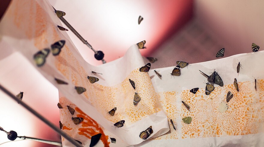

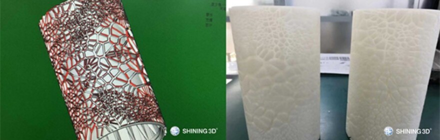

Узорный валик тоже изготовлен методом 3D-печати. Его поверхность покрыта рельефным рисунком, имитирующим структуру крыльев бабочек. Может быть, когда-нибудь такие узоры станут модными и появятся на молодежной одежде и аксессуарах. Инсталляция должна передавать сущность городского культа потребления, вытесняющего природу искусственными имитациями.

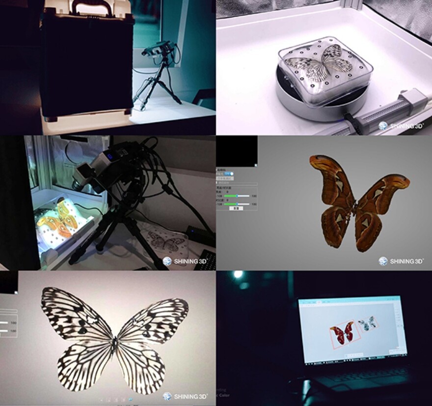

3D-сканирование бабочек
Необходимо было максимально реалистично передать красоту бабочек. Бабочки — одно из самых красивых творений природы, и для реализации проекта важно уловить их суть — запечатлеть и воссоздать в реалистичной манере яркие цвета и уникальную форму.
3D-сканирование и 3D-печать в создании инсталляции «Неестественный отбор»
Для оцифровки бабочек студия использовала настольный 3D-сканер EinScan-SP с модулем Discovery Pack. Режим фиксированного сканирования с поворотным столом позволил быстро и легко выполнить процесс, в то время как 12-мегапиксельные камеры Discovery Pack передали красочную расцветку и детализацию. Весь процесс создания 3D-скана и реалистичной 3D-модели занял всего несколько минут. Полученные данные использовались в качестве эталона и основы для 3D-модели, по которой можно печатать на 3D-принтерах реплики бабочек разных размеров и цветов.

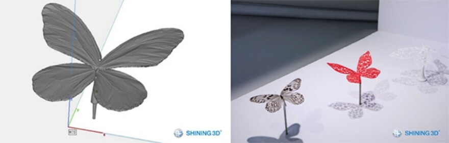

3D-печать реплики бабочки
Завершающим этапом креативного процесса стала подготовка цифровой модели к 3D-печати. Печать выполнена нейлоном по технологии селективного лазерного спекания, позволяющей выстраивать комплексные структуры. Красота бабочки навсегда заморожена во времени наукой и техникой: увековечена 3D-сканером и сохранена 3D-принтером.

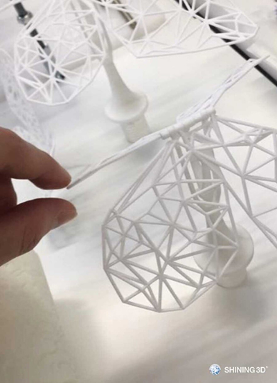

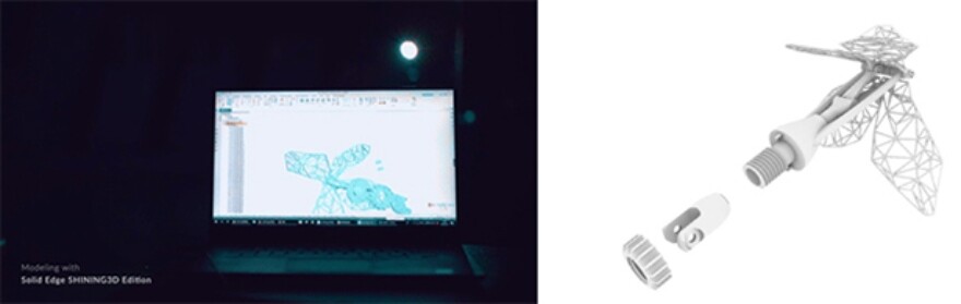

Дизайн механической модели бабочки
3D-печатная механическая модель бабочки из нейлона

Дизайн 3D-печатного узорного ролика

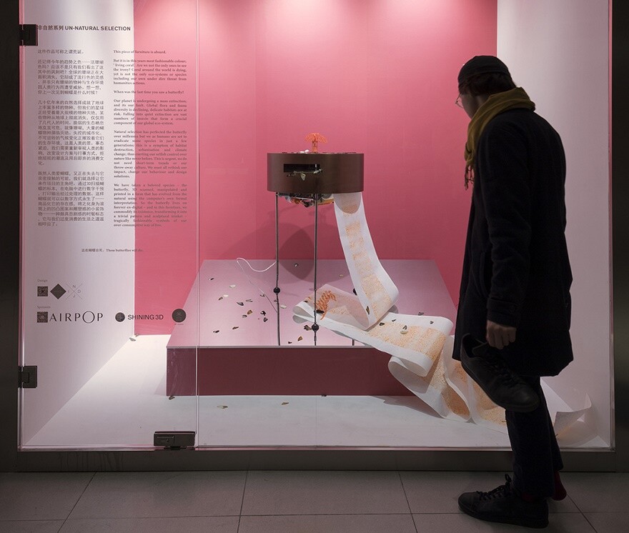

Готовая инсталляция
Технология 3D-оцифровки позволяет навсегда сохранять красоту бабочек, но красоту жизни от рождения до смерти воспроизвести невозможно. SHINING 3D надеется работать с дизайнерами, чтобы переосмыслить отношения между людьми и природой.
