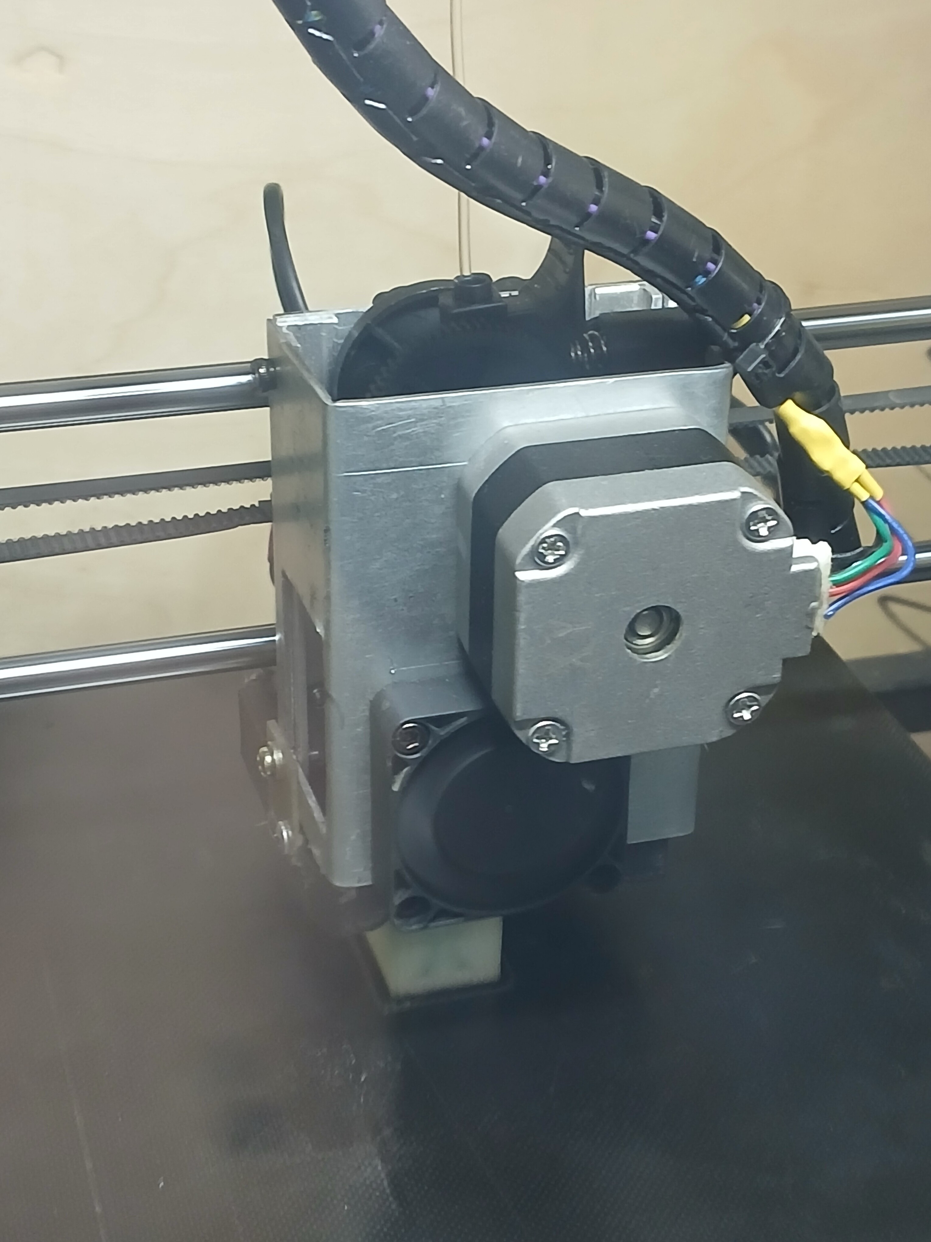

Решил вот переделать принтер под директ экструдер, после печальной пробы печати TPU филаментом.Разобрал экструдер,посмотрел как бы его соединить с хотендом и понял что радиатор хотенда идеально вставляется в экструдер если из экструдера удалить алюминиевую втулку.После некоторых раздумий стало понятно что придется изготовить самостоятельно корпус будущего экструдера. Пришлось конечно повозиться с подгонкой и навеской вентиляторов и хотенда.Также пришлось переделать узел натяжения ремня и удлинить кабель на экструдер.В результате не пришлось ничего покупать.После переделки качество печати улучшилось,замена филамента тоже не вызывает трудности.Если кому то будет интересно пишите,постараюсь помочь.
