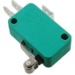

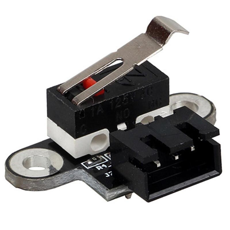

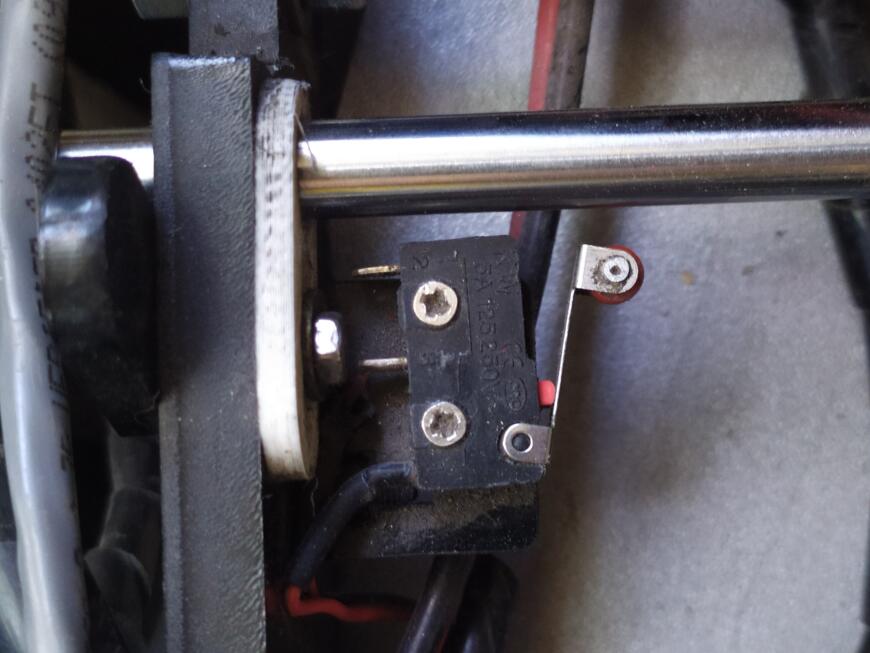

Вот сколько лет уже процветает принтеростроение, а механические концевики присутствуют в большинстве принтеров.
Много разговоров на тему точности концевиков, а вот бревно в глазу не заметно сразу.
Хвост концевика перемещается на большее расстояние чем его толкатель, ведь это банальный рычаг. Точность хуже в разы при таком варианте.
И ведь на каждом развале такие концевики предлагаются для 3д принтеров. Вредительство, не иначе.
В общем, пошел я удалять этот вредный рудимент...... Удачи.
