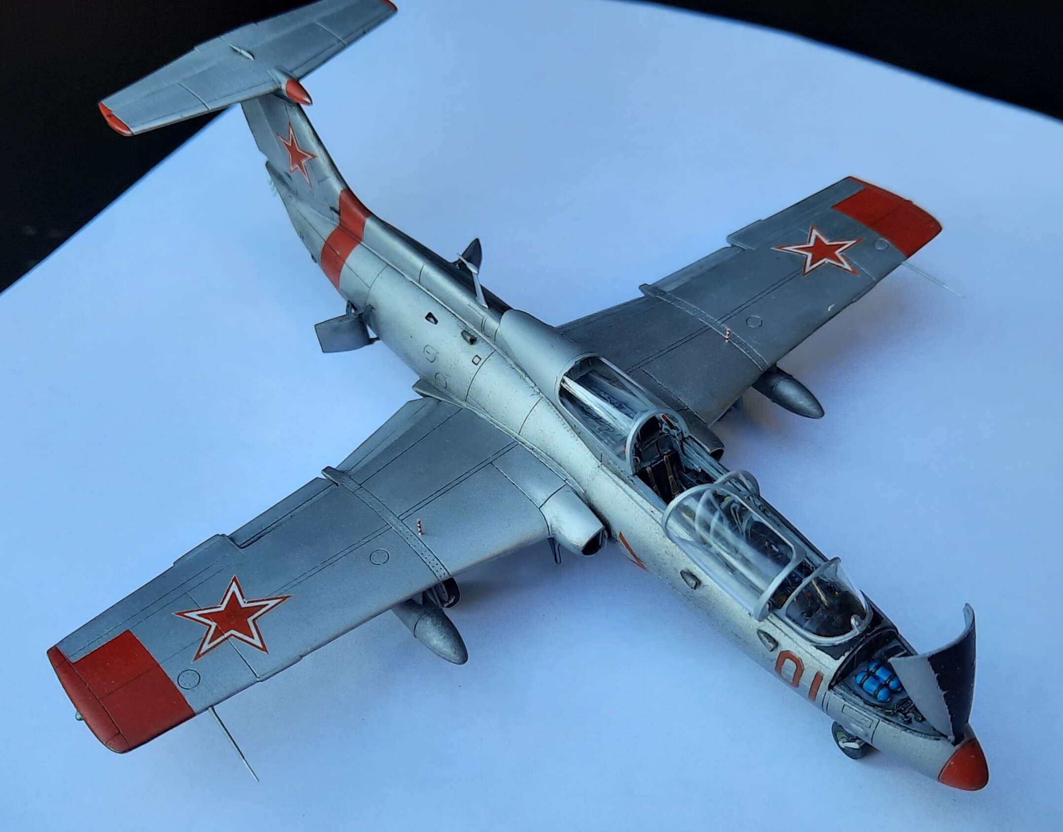

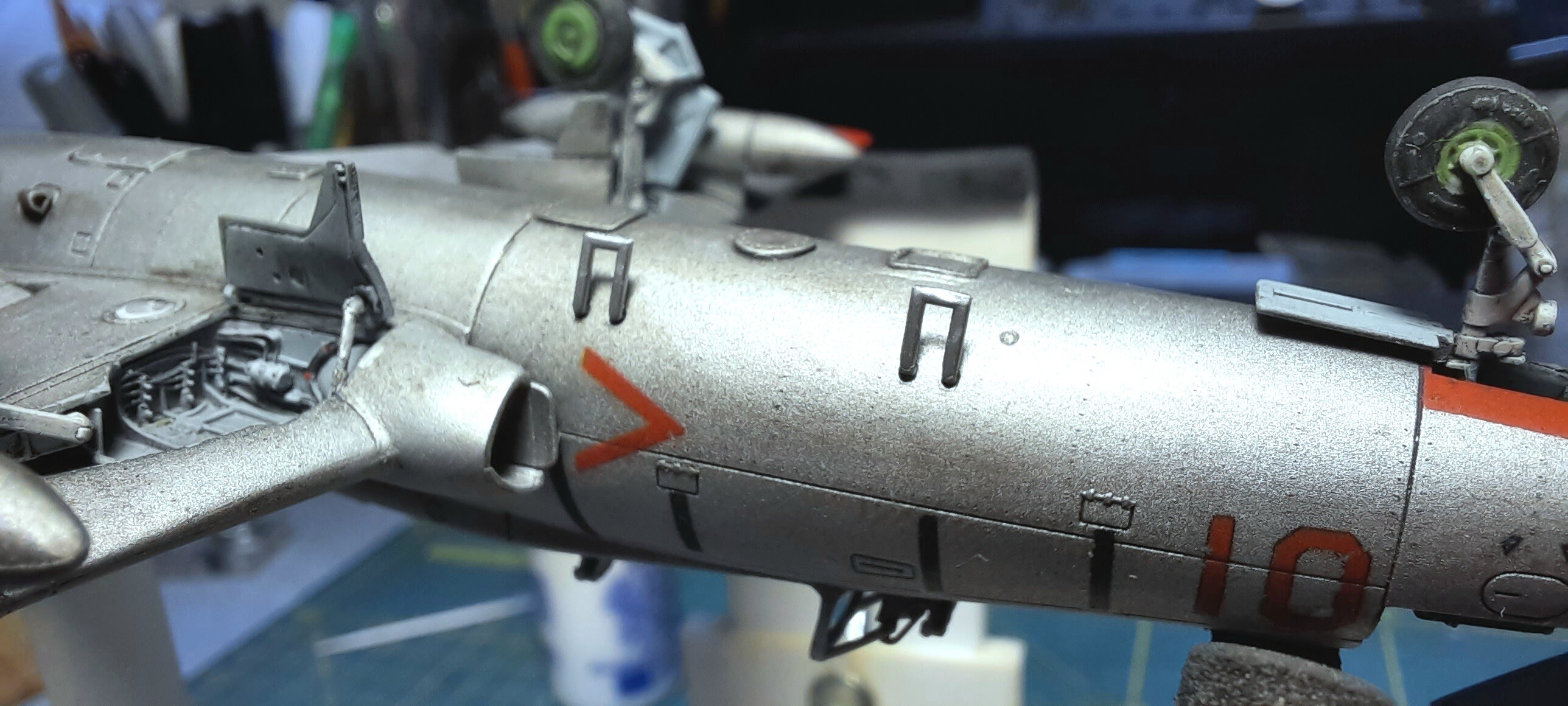

Приветствую друзья. Хочу поделиться применением 3D печати на службе моделиста. Поставил себе задачу сделать модель самолёта в масштабе 1/72. Но не просто сделать, а сделать этих моделей несколько десятков штук. Для данного проекта были выбраны доступные на рынке детали и из них были подготовлены "мастера" для литья из смолы. Но готового решения по нишам шасси не нашёл. Решил смоделировать и напечатать, а уж напечатанную деталь уже интегрировать на место. На фото сам процесс и что в результате получилось. На службе моделизмаНа службе моделизмаНа службе моделизмаНа службе моделизмаНа службе моделизмаНа службе моделизмаНа службе моделизмаНа службе моделизмаНа службе моделизмаНа службе моделизмаНа службе моделизмаНа службе моделизмаНа службе моделизмаНа службе моделизмаНа службе моделизмаНа службе моделизмаНа службе моделизмаНа службе моделизмаНа службе моделизмаНа службе моделизмаНа службе моделизмаНа службе моделизмаНа службе моделизмаНа службе моделизмаНа службе моделизмаНа службе моделизмаНа службе моделизмаНа службе моделизмаНа службе моделизмаНа службе моделизмаНа службе моделизмаНа службе моделизмаНа службе моделизмаНа службе моделизма
