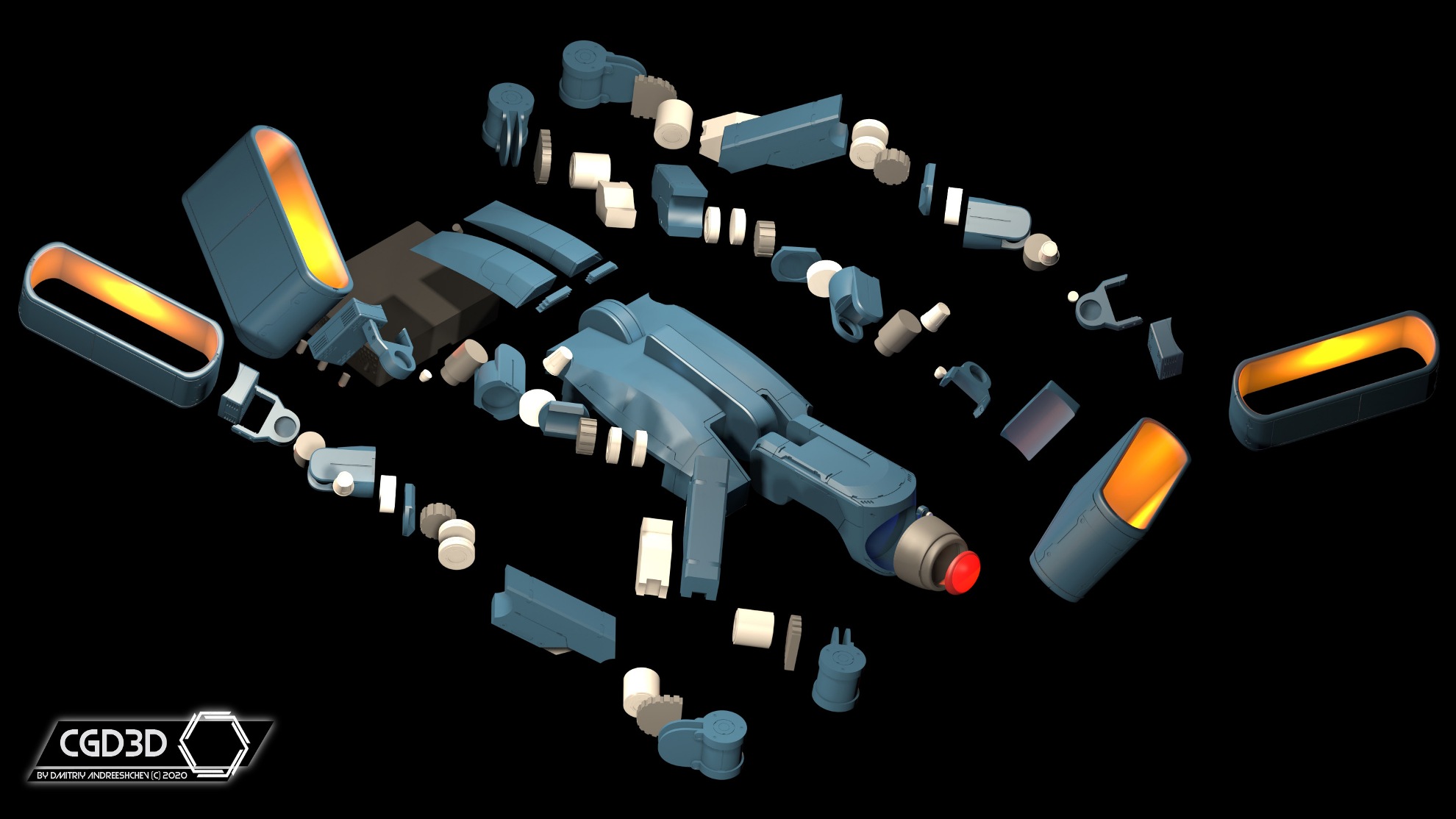

Спустя пару дней неторопливой работы, появился вот такой дрон.Дрон из Deus Ex - мой первый опыт создания сборной моделиТут необходимо отметить один ключевой момент. Дело в том, что до этого, какое-то время назад, я по долгу работы создавал масштабные модели кораблей, где многое было упрощено и большинство соединений было реализовано по принципу "поверхность на поверхность", без каких-либо отверстий, шипов, втулок и подобного. Проектируя же этого дрона, я мысленно поставил себе задачу сделать так, чтобы каждая подвижная или функционально отдельная деталь имела, по возможности, ответные поверхности или даже внутренние оси - это было скорее перфекционистской прихотью, чем реальной необходимостью. В итоге, если разбить всю модель на детали, выглядело это примерно так.Дрон из Deus Ex - мой первый опыт создания сборной моделиРазумеется, последствия этого были ожидаемы - как человек, ковыряющий сборные модельки с ранних лет, и владеющий Anycubic Photon, я сразу преисполнился неистовым желанием напечатать полученное, но об этом - чуть позже. После этого, я оставил дрона на какое-то время, перейдя к другим 3D-проектам. Тем не менее, спустя почти месяц я вернулся к нему, решив доделать элемент, который был опущен в первой версии - вооружение. Потратив на это вечер, я окончательно завершил 3D-модель. Дрон из Deus Ex - мой первый опыт создания сборной моделиДрон из Deus Ex - мой первый опыт создания сборной моделиДрон из Deus Ex - мой первый опыт создания сборной модели

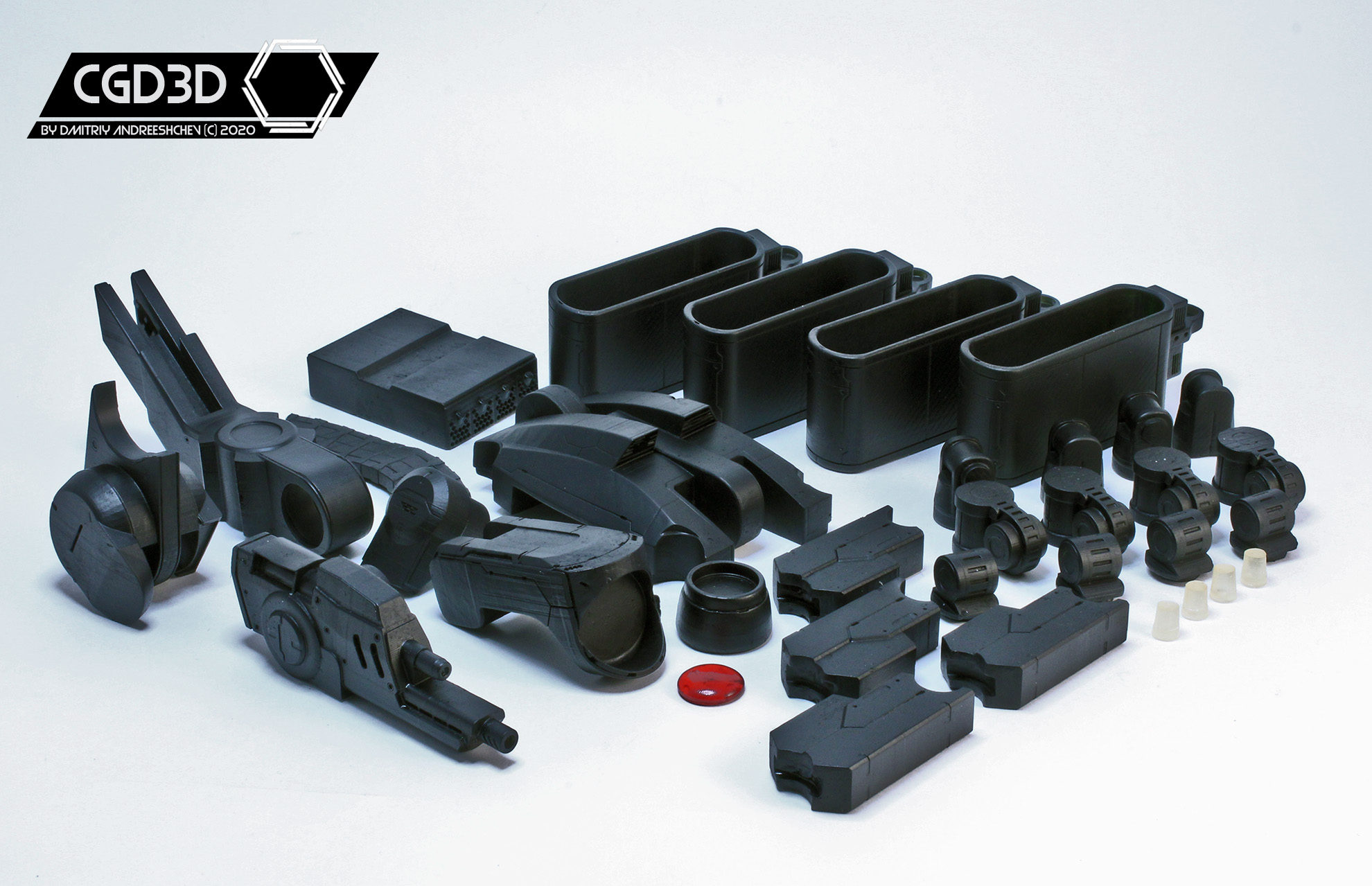

Как я уже отметил выше, желание напечатать модель появилось сразу после создания первой версии. Я не стал долго ждать - разбил ее на несколько собранных модулей, отслайсил в Chitubox и закинул на Photon S. Запасы серой смолы у меня уже тогда были в дефиците, поэтому печатал зеленой, родной кубиковской. А еще пленка в ванне уже дышала на ладан, поэтому можно наблюдать определенные дефекты.Первая деталь готова!Дрон из Deus Ex - мой первый опыт создания сборной моделиПосле того, как весь комплект был напечатан, я собрал дрона, отгрунтовал, полюбовался и оставил на полке. Как можно видеть, я даже не стал заморачиваться с пост-обработкой - мне по-настоящему интересно было лишь ощутить в руках собственную модель, а вот ее вид меня особо не волновал.Дрон из Deus Ex - мой первый опыт создания сборной модели
Однако, после создания финальной 3D-модели, я загорелся желанием сделать большую, уже более подробно разбитую модель, которую по плану предстояло не только напечатать, но также собрать и полноценно покрасить. К сожалению, со смолой на тот момент было уже совсем все плохо, равно как и пленку заменить все руки не доходили, поэтому печать шла не очень гладко, однако, я был слишком занят другими делами, чтобы уделять этим моментам много внимания (ну-ну). Замечу, что главная проблема, с которой столкнулся в процессе - это усадка смолы, которая не влияет на общий вид модели, но делает практически невозможным соединение деталей там, где паз входит в отверстие, или плоскость зажимается между двумя - пришлось потратить достаточно много времени на подгонку и обработку данных мест. Для себя же я усвоил на будущее, что надо делать допуски между поверхностями во избежание повторения подобной истории. В итоге, после всех подгонок, детали были загрунтованы и подготовлены к финальной покраске - и сборке.Дрон из Deus Ex - мой первый опыт создания сборной модели
