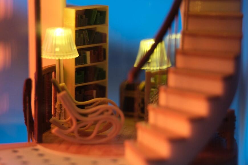

Я - фанат маяков. Геометрически правильные формы, функциональность, философия - в них все сплелось в идеальную форму.
Маяки притягивают меня, как магниты. И это я ещё не выходила в море! Наверное, с корабля я не отрывала бы взгляд от них никогда.
Этот проект был не про то, как устроен реальный маяк, а про уют одиночества. Про то, что свет очень нужен людям вокруг маяка.
Первый пробный маяк выглядел так:
Он уехал светить в Санкт-Петербург.

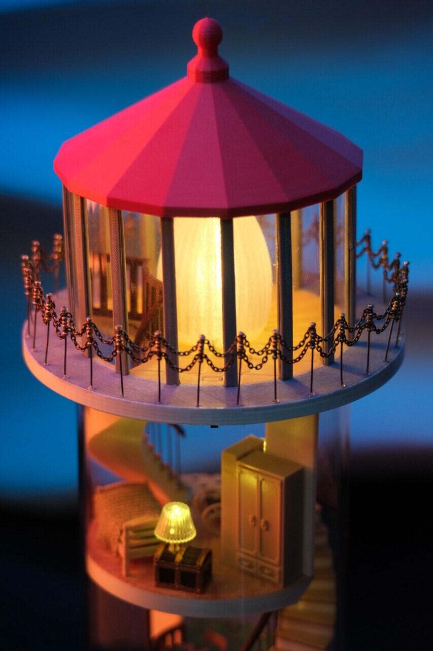

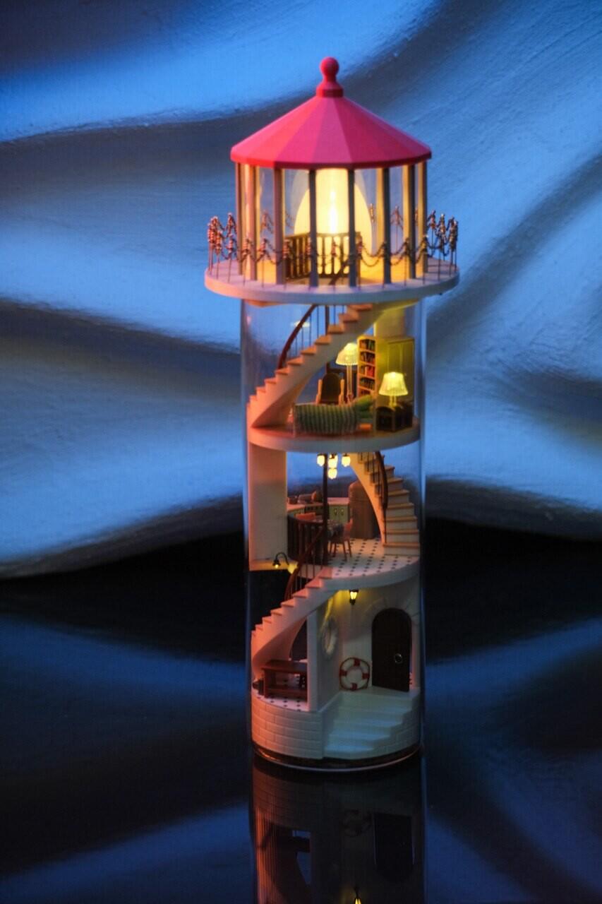

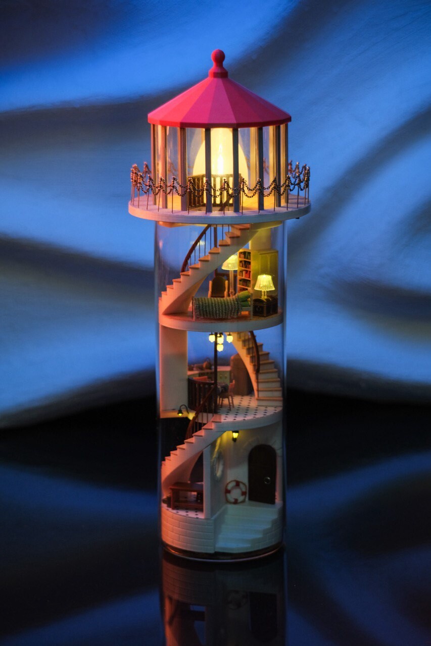

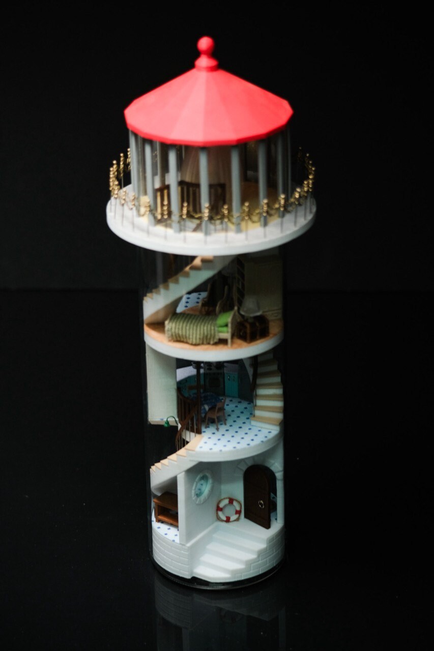

А второй я делала для себя. По традиции, модель я, конечно, перерисовала. (Кстати, это полностью моя модель — я ее придумала, нарисовала, напечатала, собрала, спаяла освещение, раскрасила, сделала аксессуары и мебель.) Изменила пропорции, теперь масштаб одинаковый для всех элементов — 1:40 и методику сборки, добавила мебель, переделала ступеньки.
Теперь немного технических деталей:
Внешний диаметр колбы 11.5см
Высота колбы 30.3см
Полная высота маяка 45см
Максимальный диаметр 14см
Точек света 13 штук.
Если пересчитать масштаб, то диаметр комнат будет 4,4м, высота потолка примерно 3м, высота ступеньки 28см. Вполне пригодно для жизни.
Использовала около 20 цветов PLA-пластика.
Опоры для перил — металл. Окошко на первом этаже пластиковое. Дверь открывается. Отсек для батареек спрятан в фундаменте, выключатель — под перекрытием последнего этажа.
Маяк собирался последовательно, начиная с нижнего яруса. Полости для точек спайки проводов спрятаны под первыми ступеньками каждой из лестниц. Разобрать все это можно, но не хотелось бы.

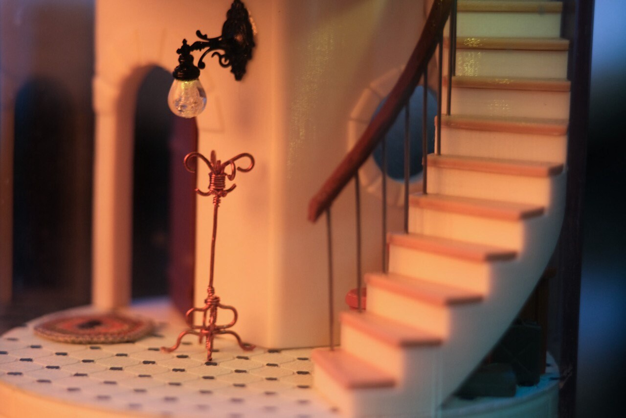

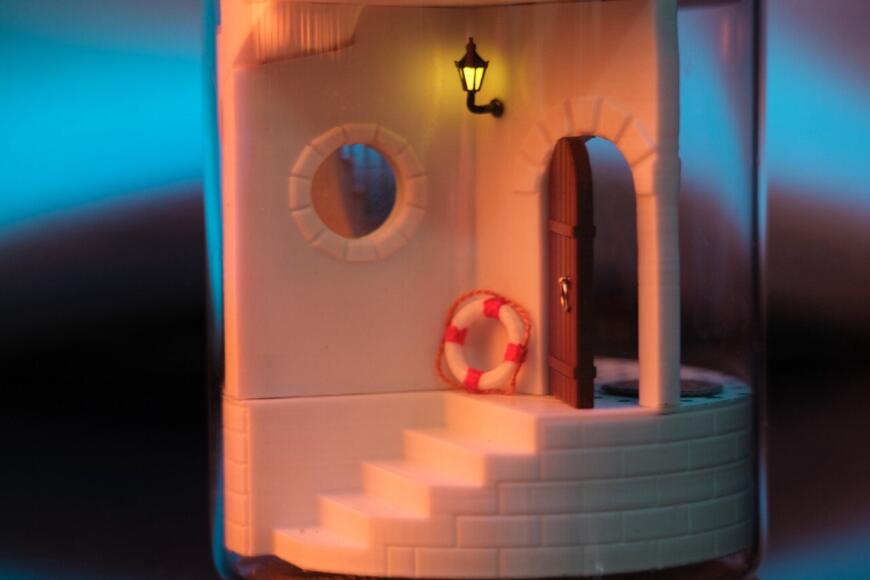

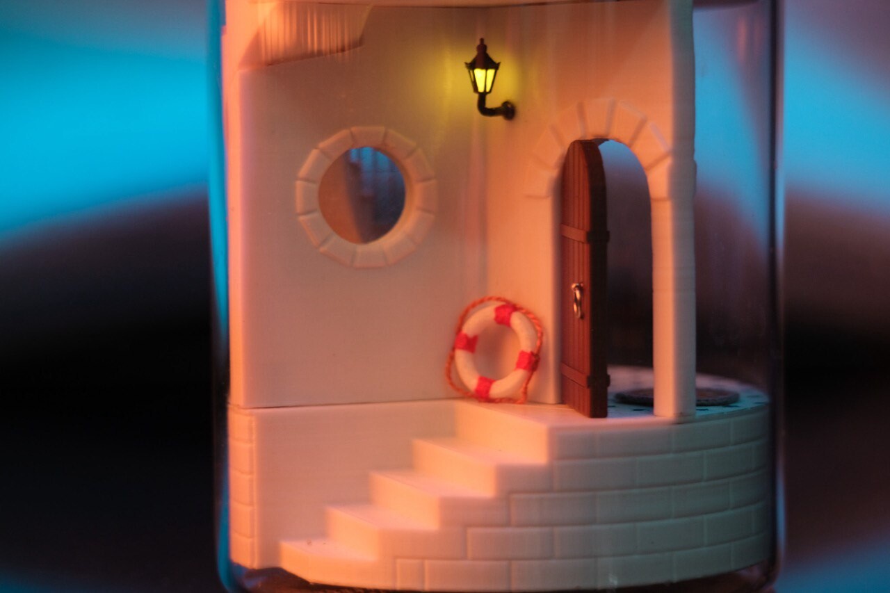

Первый этаж — прихожая и мастерская с верстаком под лестницей. Пол здесь кафельный.

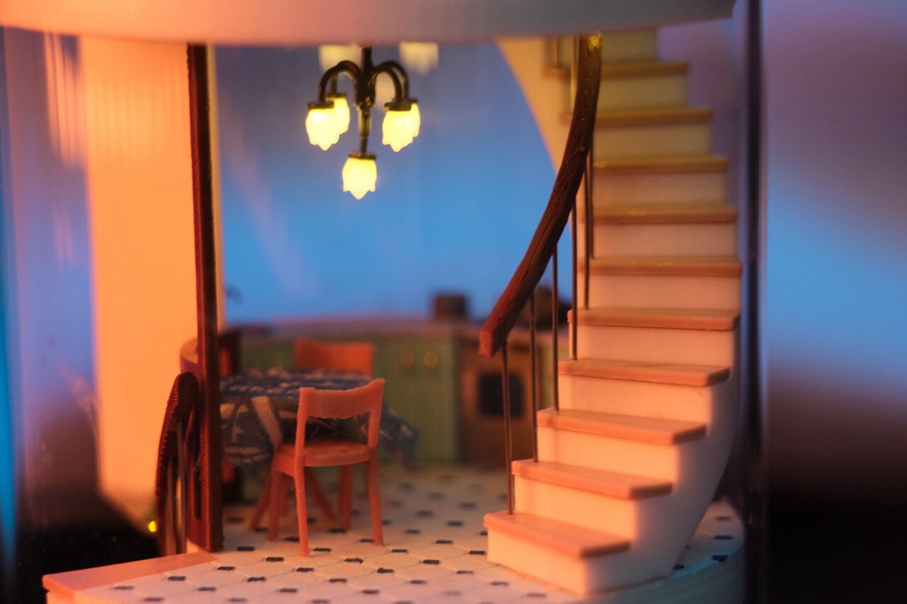

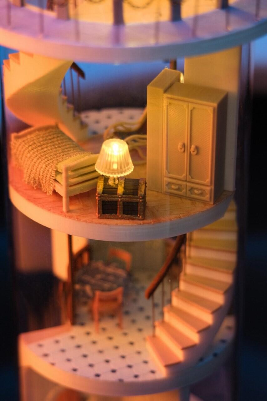

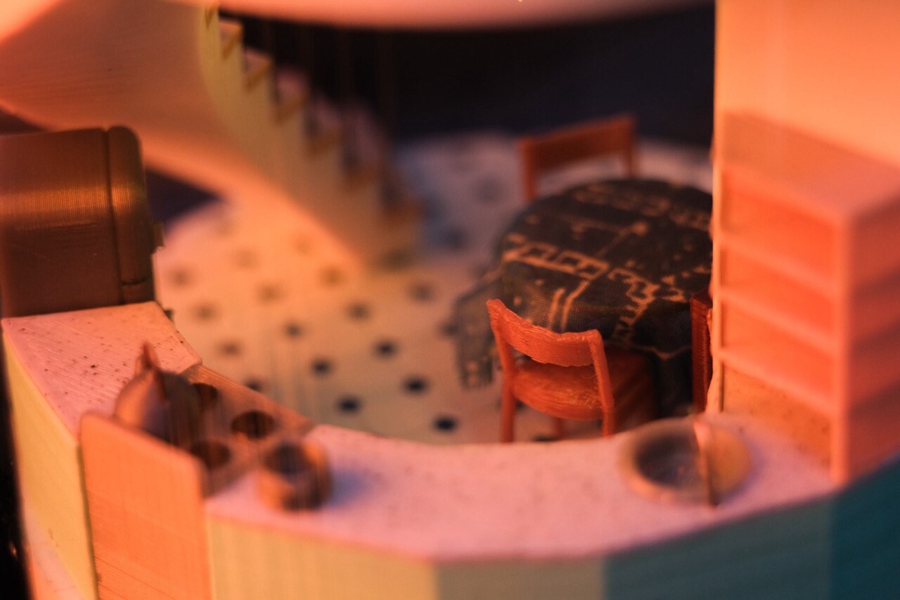

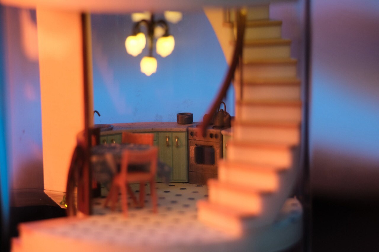

Второй этаж — кухня-гостинная. Холодильник, плита, кухонный гарнитур, раковина, столик со стульями. На полу плитка, как и на первом этаже.

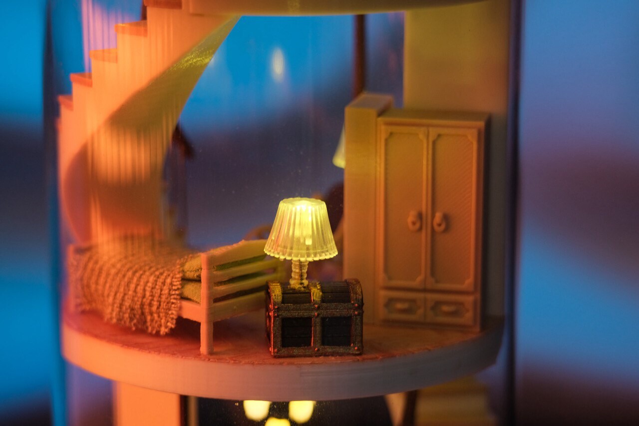

Третий этаж — спальня. Кровать, большой шкаф, книжный стеллаж, сундучок и кресло-качалка. На полу паркет, но проход вдоль стены к фанарному этажу выложен кафелем, чтоб в ненастье не пачкалось деревянное покрытие.
Четвертый этаж — сам маяк. Яркая лампа, перила-цепи и красная крыша. Этот отсек закрыт пластиковой колбой, так что пыль внутрь маяка не попадает, смотритель может обслуживать лампу в любую погоду.
Я знаю, что не хватает санузла. И да, то, что маяк не является жилым домом, а смотритель жил, как правило, в пристроечке, я тоже знаю. Но ничего не могу с собой поделать, мой маяк обязан быть вот таким).
Надеюсь, еще вернусь к этому пректу. Хочу добавить рыбацкую сеть, удочки на первом этаже, картины кораблей и фото в рамочках на торцы лестниц, клетчатый плед на кресло-качалку, интструсент и посуду. Быть может...
Не судите строго и не воспринимайте модель как реальное жилище.
