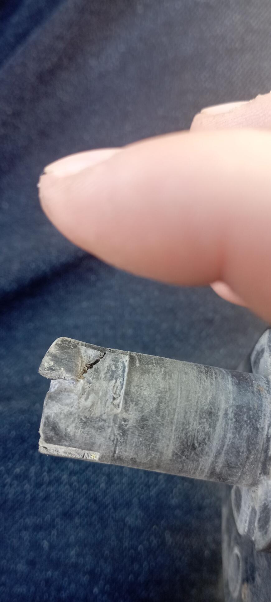

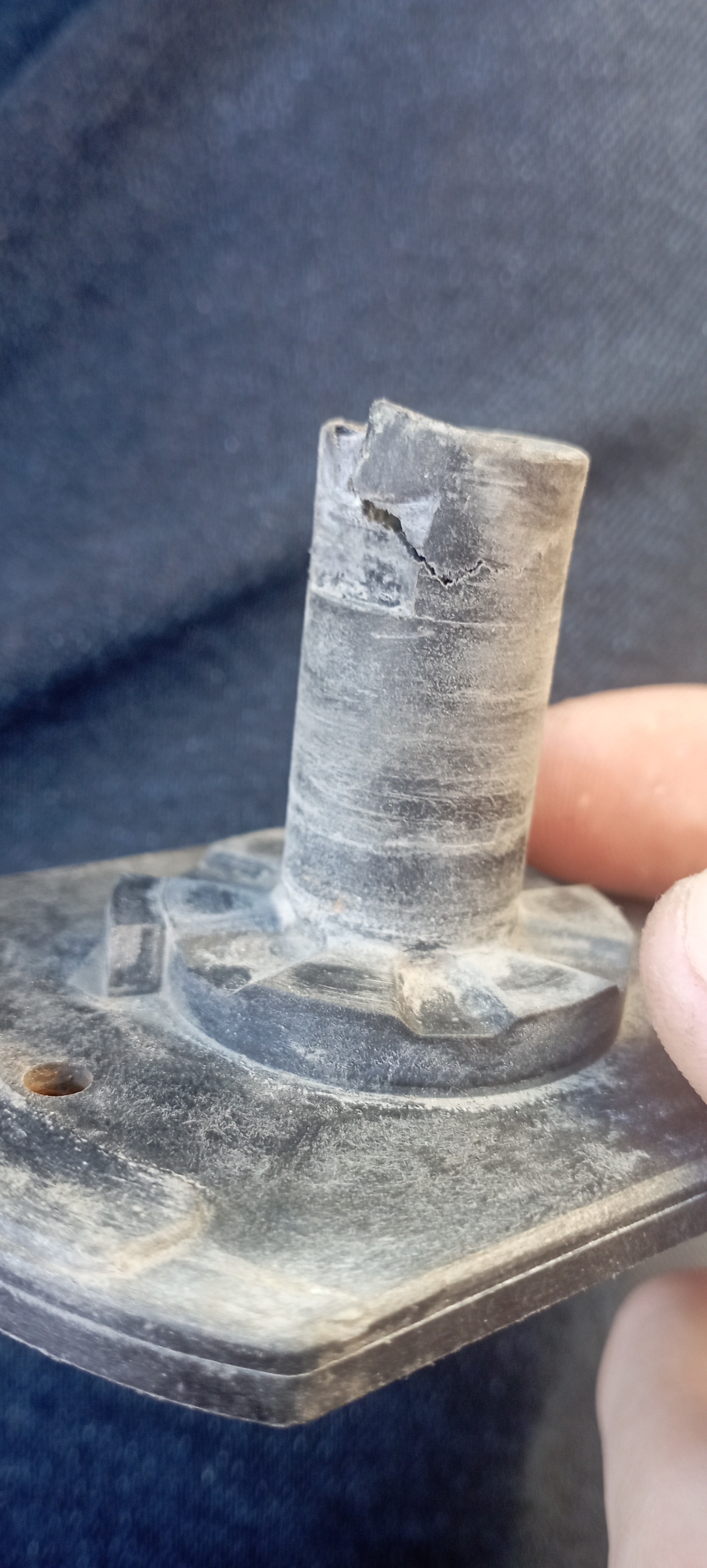

столкнулся с такой проблемой, что правое (пассажирское) зеркало отвалилось по причине выламывания пальца и дальнейшего отстрела шплинта пружиной, на фото видна серьезность проблемы, ремонтировать нет смысла, пытался найти артикул запчасти, не нашёл, только зеркало целиком, а оно стоит 10000₽ (на APEX), как то дорого подумал я.

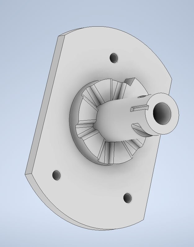

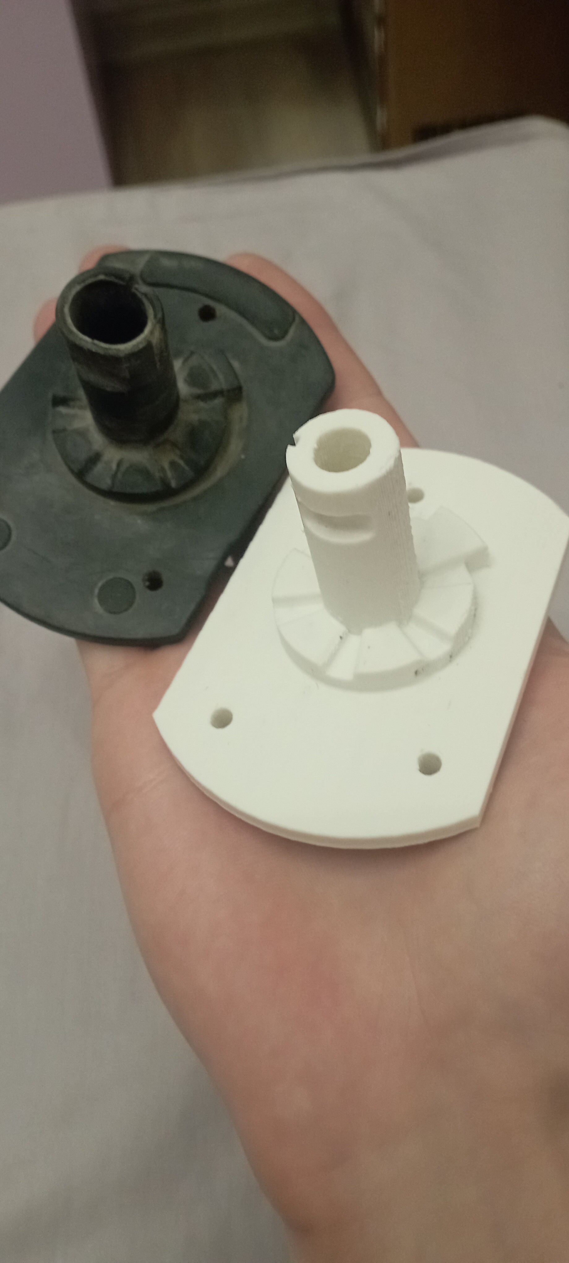

У меня есть определенные навыки в 3д моделировании и есть 3д принтер и я подумал, почему бы не напечатать эту деталь. Написано на пальце, что он из нейлона сделан, задача не из простых, нейлоном печатать. Подумал что и АБС хватит, сделал 3д модель и распечатал.
Не то чтобы всё получилось с первого раза…(понадобилось 4 попытки печати и исправления 3д модели). Деталь печатается 3 часа, кому интересно.
на фото представлена не самая конечная модель если что))
кому нужно я могу напечатать и отправить вам в любую точку России.
Цена вопроса: 500₽
