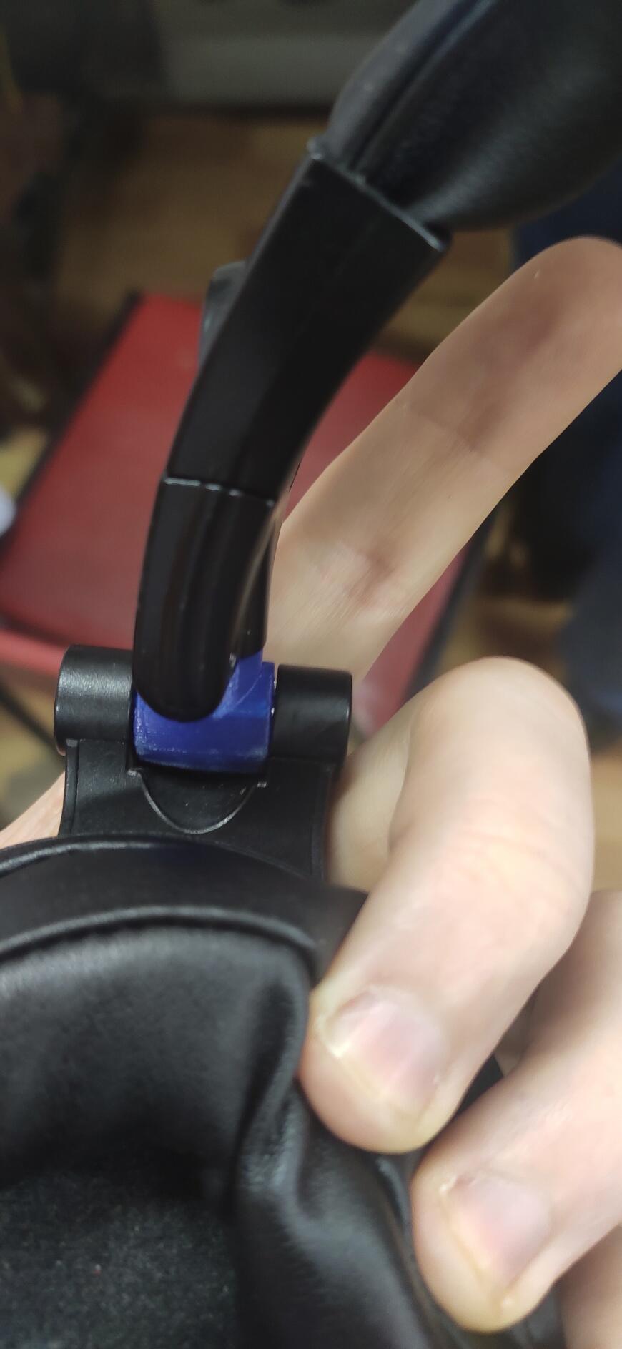

Добрый день. Наушники брал года 3 назад, служат без нареканий,свою цену полностью отбили, но вот 5 месяцев назад случился казус , и держатель левого уха оторвался. Взял штангель циркуль, отрисовал 3д модель, отпечатал синим petg , все хорошо.
Замена конечно вызвала некоторые сложности , пришлось порвать все провода проходящие через эот наушник , и заменить их на тоненький мгтф 0.07мм , и засунут ьместо спайки в термоусадку. Благо места внутри крепежа достаточно.
После сборки, првоерил . все хорошо .
Проходит недели 2, и ломается тот же наушник в том же месте. просмотрев понял что толщина стенок была недостаточна (фото не сохранилось) , увеличил толщину, но на тот момент у меня fdm принтер сдох , оторвался провод нагревателя и ждал новый. Отпечатал на фотополимерном anycubic photon s.
Установил, никакой пост обработки не понадобилось , думал что все превосходно. Прошло 3 месяца и бац , я понял почему фотополимераная смола не подходит для этих целей, опять тоже ухо оторвалось, но в этот раз в разы хуже. Все же застывшая смола по свойствам похожа на стекло , твердая но хрупкая.К этому моменту fdm уже починил распечатал из tpu пластика , заменил, и сразу понял , что идея с самого начала хуже чем была при печати из фотополимерной смолы. наушник не держался на голове и выгибался в обратную сторону без особых усилий, слишком мягкая резина.Перепечатал деталь из черного petg , при 90% заполнении, посмотрим сколько он теперь продержится.
Ну и на по следок , фото правого наушника, где такой же держатель не сломался.
