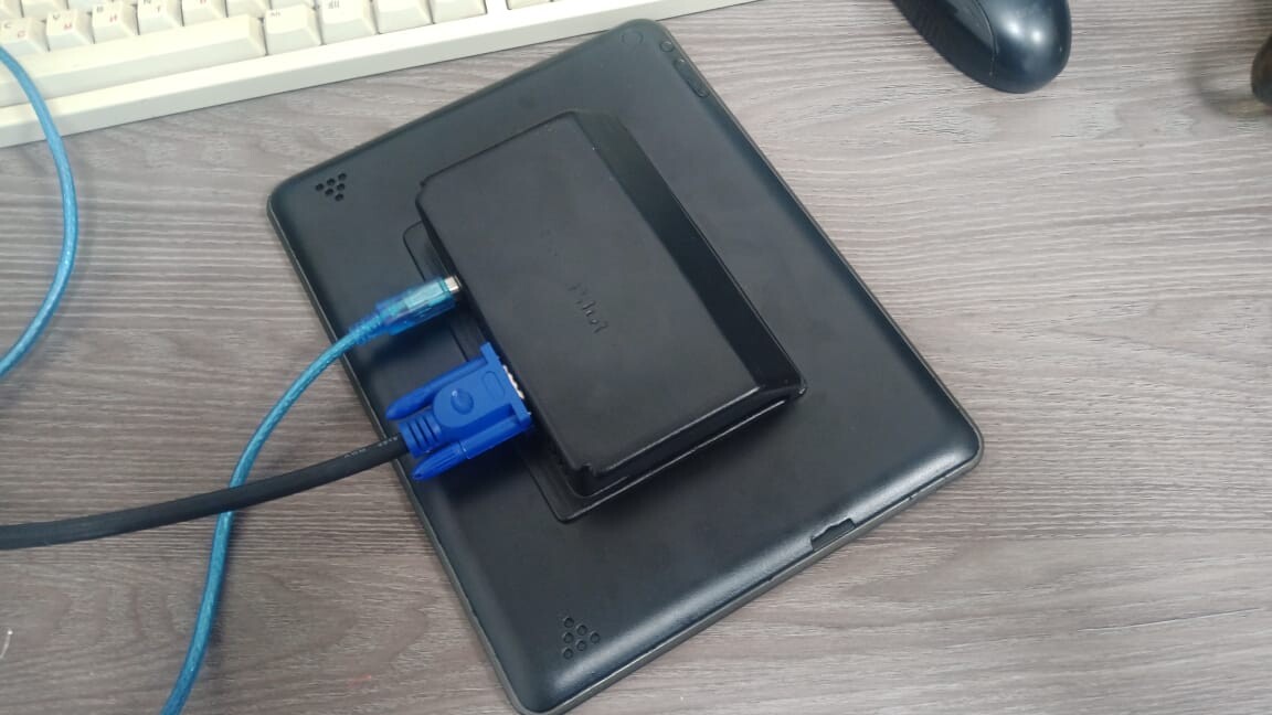

Доброго времени.
Появилась минутка, что бы пару слов черкнуть о применении 3д печати в станкостроении.
В свободное от работы время я оснащаю свои металлообрабатывающие станки системами ЧПУ.
Давно хотел избавиться от клавиатур и мышей т.к. очень не удобно пользоваться всем этим, гораздо удобнее использовать сенсорную панель. За основу панели был взят корпус с экраном от планшета Bliss Pad с размером диаганали 10",
На алиэкспресс был куплен универсальный TTL LVDS контроллер типа такого:
На базе ардуино был собран контроллер тачскрина. Корпус напчатан из ABS пластика. Качество печати получилось не очень, но перепечатывать не захотел - функционал не пострадал.
