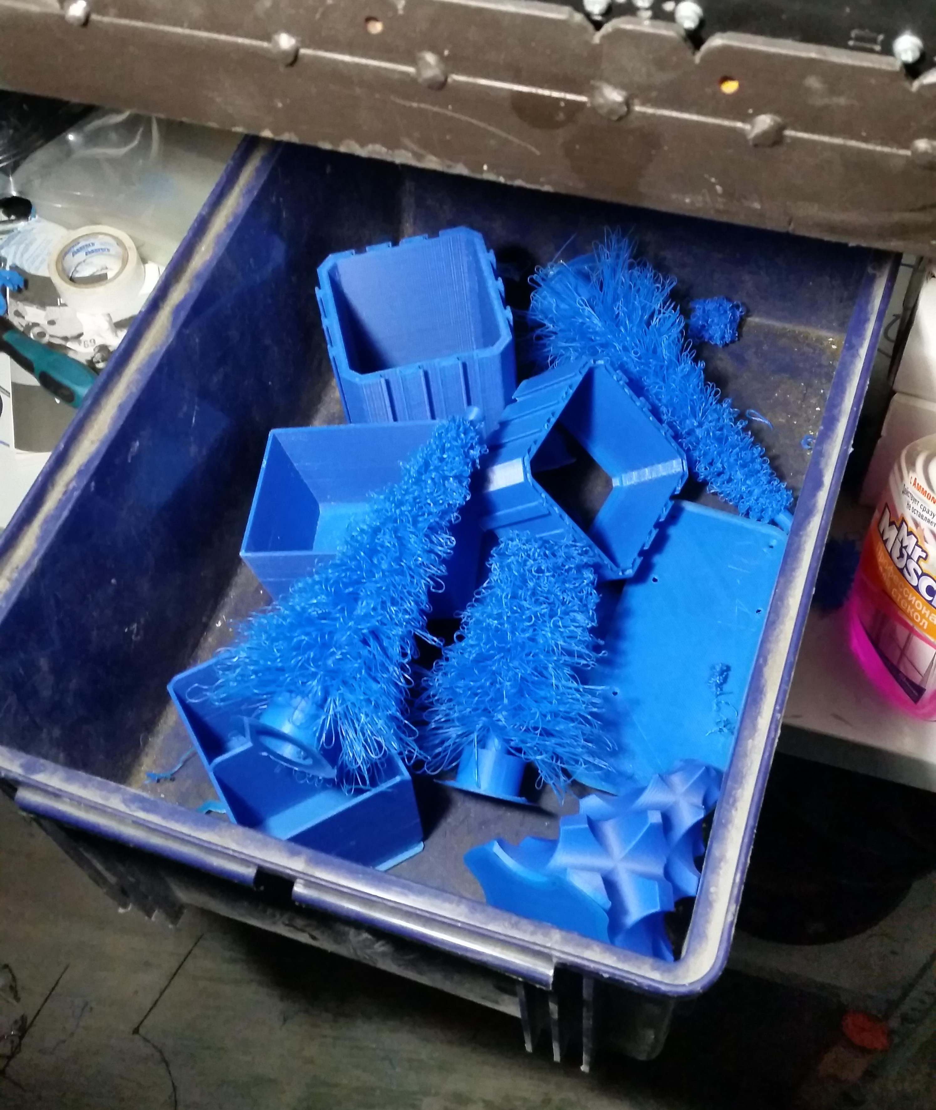

Всё началось с желания провести нон-стоп испытания спроектированного стола. О чем я и сообщил уважаемому сообществу. Для тех кто не в курсе и лень читать, то испытание простое. Запускаем непрерывную печать без участия человека: греем стол, калибруем, печатаем, остываем, скидываем и так по кругу. Перед этим, 'помучил' коллег на предмет того, что печатать. И чтобы тестирование было, и чтобы 'жаба' была довольна. В результат был выбран шкафчик для мелочевки. И вот, я погрузился в новогоднюю негу, мечтательно представляя, как я разложу всякие мелочи в новый шкафчик.
Новогодние приключения русских мужиков
А получил вот такой
А теперь насыпайте попкорн и погружайтесь в волшебный мир тестирования BlackRussianBed анархосиндикалистами. Обо всем по порядку.
Я тоже хотел с попкорном, но не дело отдыхать, когда творятся такие дела. Началось с филамента. Я так рвал мозг окружающих про цвет, что обнаружил печать черным филаментом на черном столу! А потому что забыли купить другой цвет, хотя обсудили до нюансов. Поиски обнаружили катушку голубого филамента, которому больше двух лет. Теперь, почти израсходовав всю катушку, можно с уверенностью сказать, что наши филаментисты растут качественного. За что спасибо им и конкуренции.

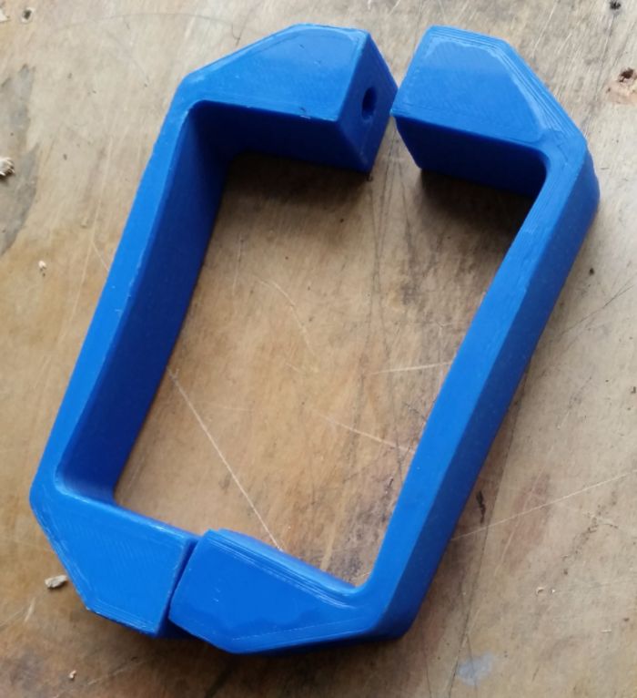

Дальше события развивались по сценарию 'если написано ABS, то...'. Мы в начале пинали на наши крякозяблоручки и их модели, пока не додумались, что не чистым ABS печатаем. Опустили температуру стола на 10 градусов и дела пошли. Справа модель с более высокой температурой стола - 'большой непроклей'.

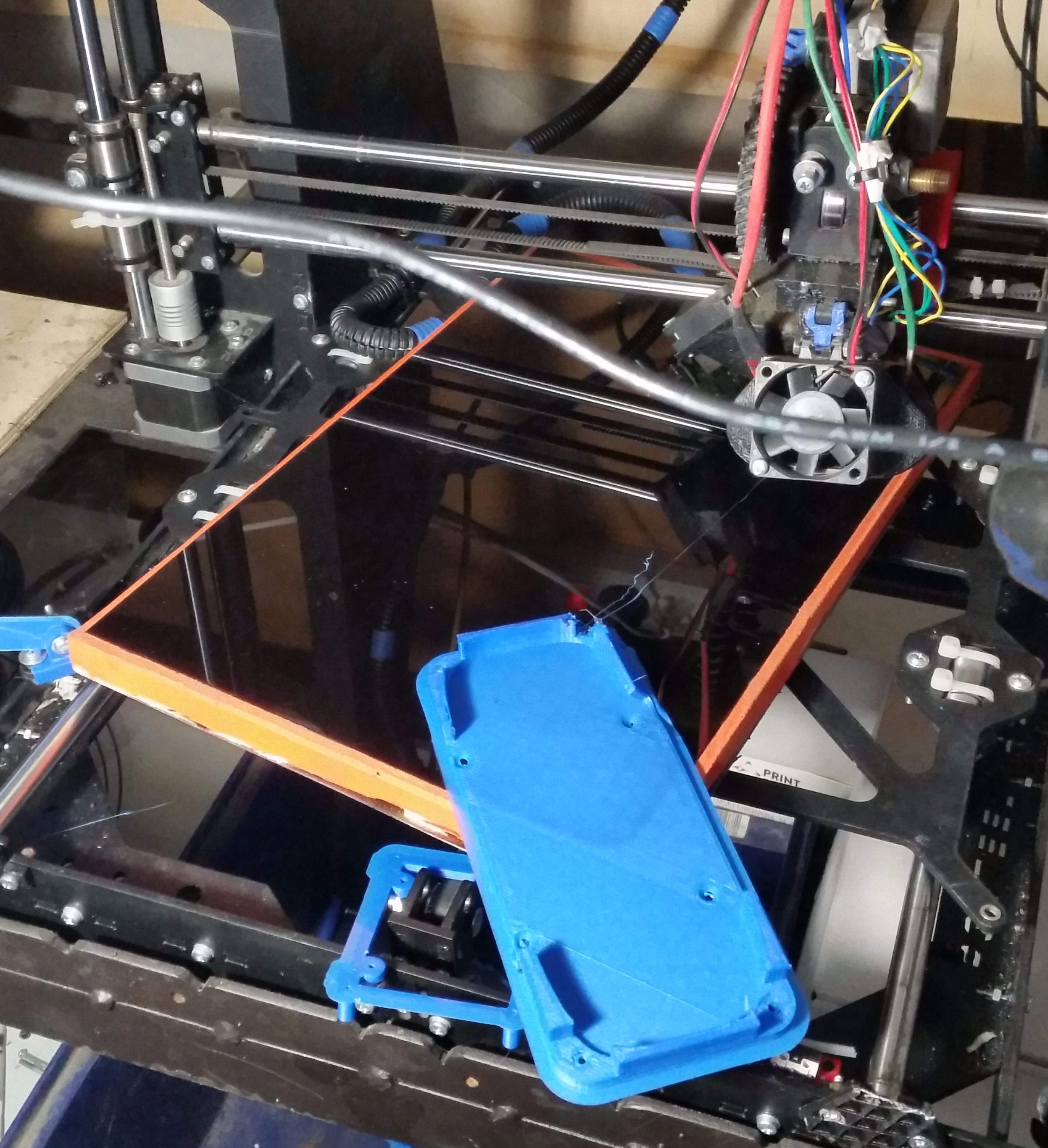

Кто следил за моими повествования, помнит, что я просил, чтобы модели были выше двух сантиметров. И сейчас вы поймете почему. Нервным не смотреть. Честно говоря, я тоже не видел событие в прямом эфире. Вся эта история для меня началась вот с такого резюме:
А вот видеорепортаж с места события:
Кому интересно, могут посмотреть все видео с канала P&UРезультат новогодних праздников:
