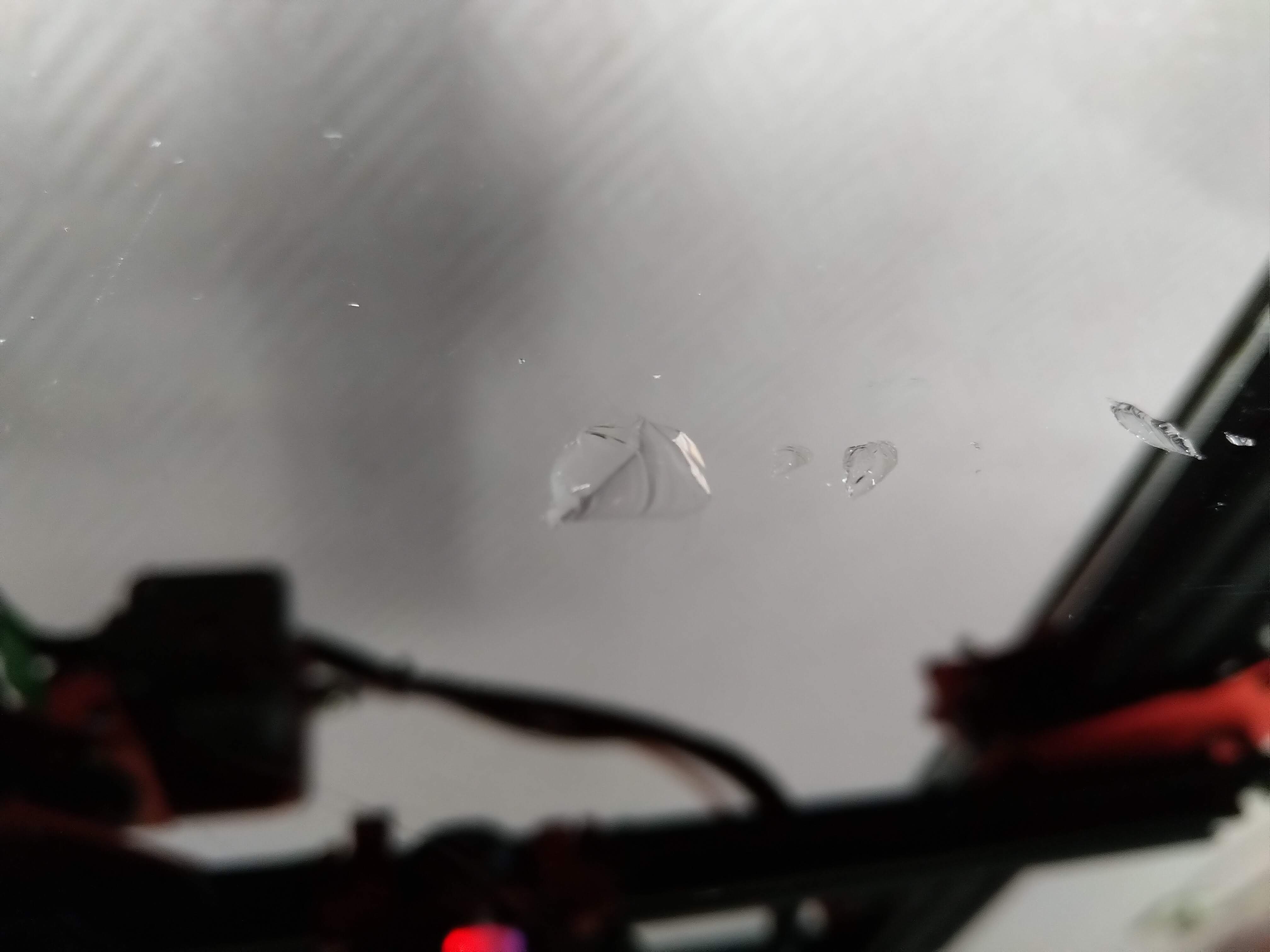

Однако, радовался я недолго. Закончив печатать корпус для малинки, снял его вместе с куском стола. Очень расстроился. Принтер новый, отпечатал всего-то 100г пластика и всё... Написал в гарантию - обещали выслать новый стол в сборе, так как само стекло отклеить практически невозможно. В целом принтером очень доволен. Хотя он оказался несколько более шумный по сравнению с тем 'кадавром' который собирал сам на базе MKS Gen 1.4 и клонов TMC2208. В основном шумит экструдер при ретрактах, но тут я ещё тольком не приноровился.

- стол (видимо мне попался бракованный, так как юлить не стали, просто предложили замену). Подозреваю либо дефект закалки либо плохо наклеили, так как при нагреве была заметна кривизна именно там, где откололось.
