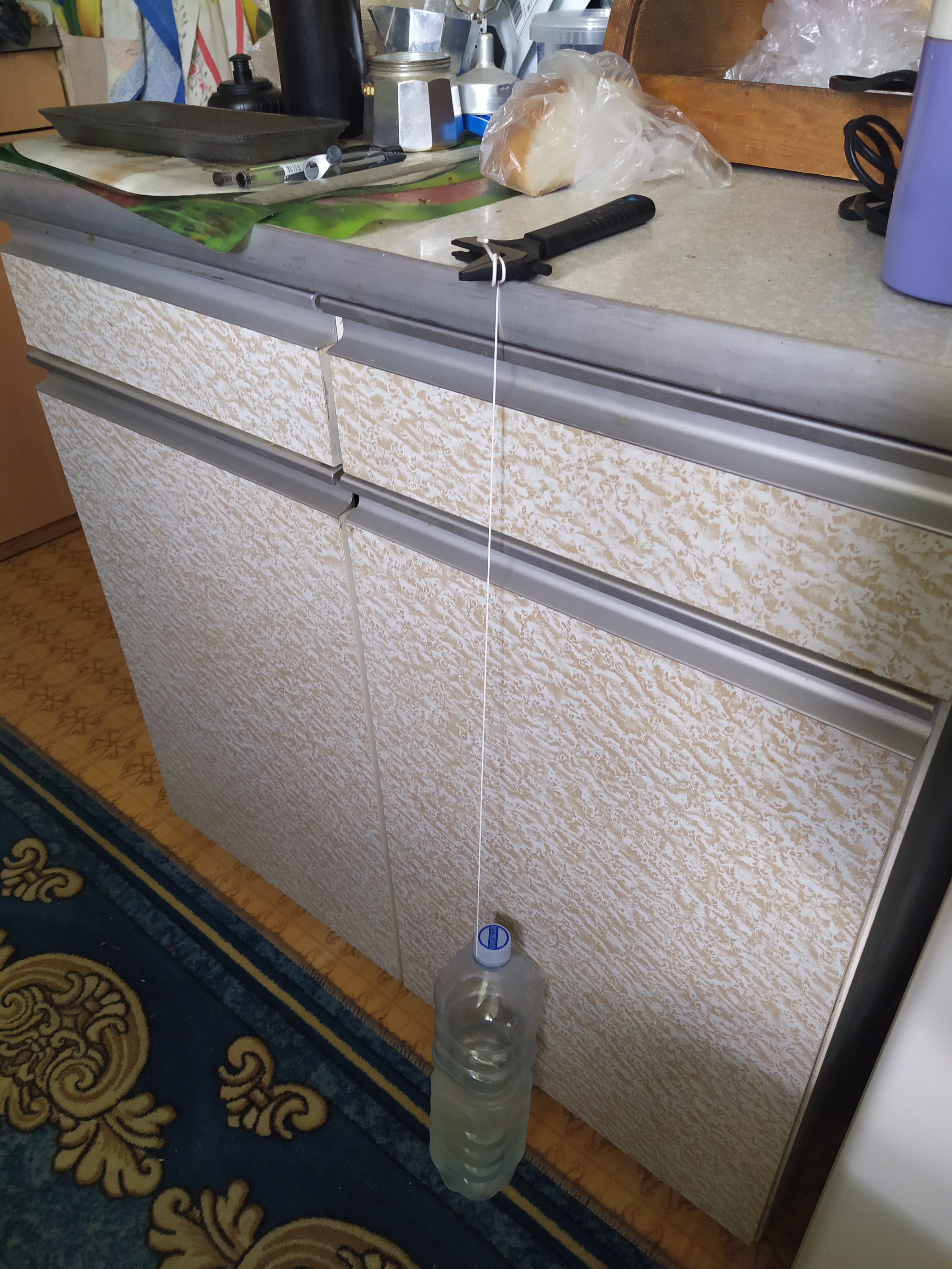

Сначала хотелось по науке. Отрезать 100мм филамента, потянуть..... Но ТПУ штука скользкая и тянется с не малым усилием. А вот с каким, Вы сможете посчитать сами далее.
В итоге для экспериментов взял бутылку с водой. Взвесил
Нагрузка 979г.

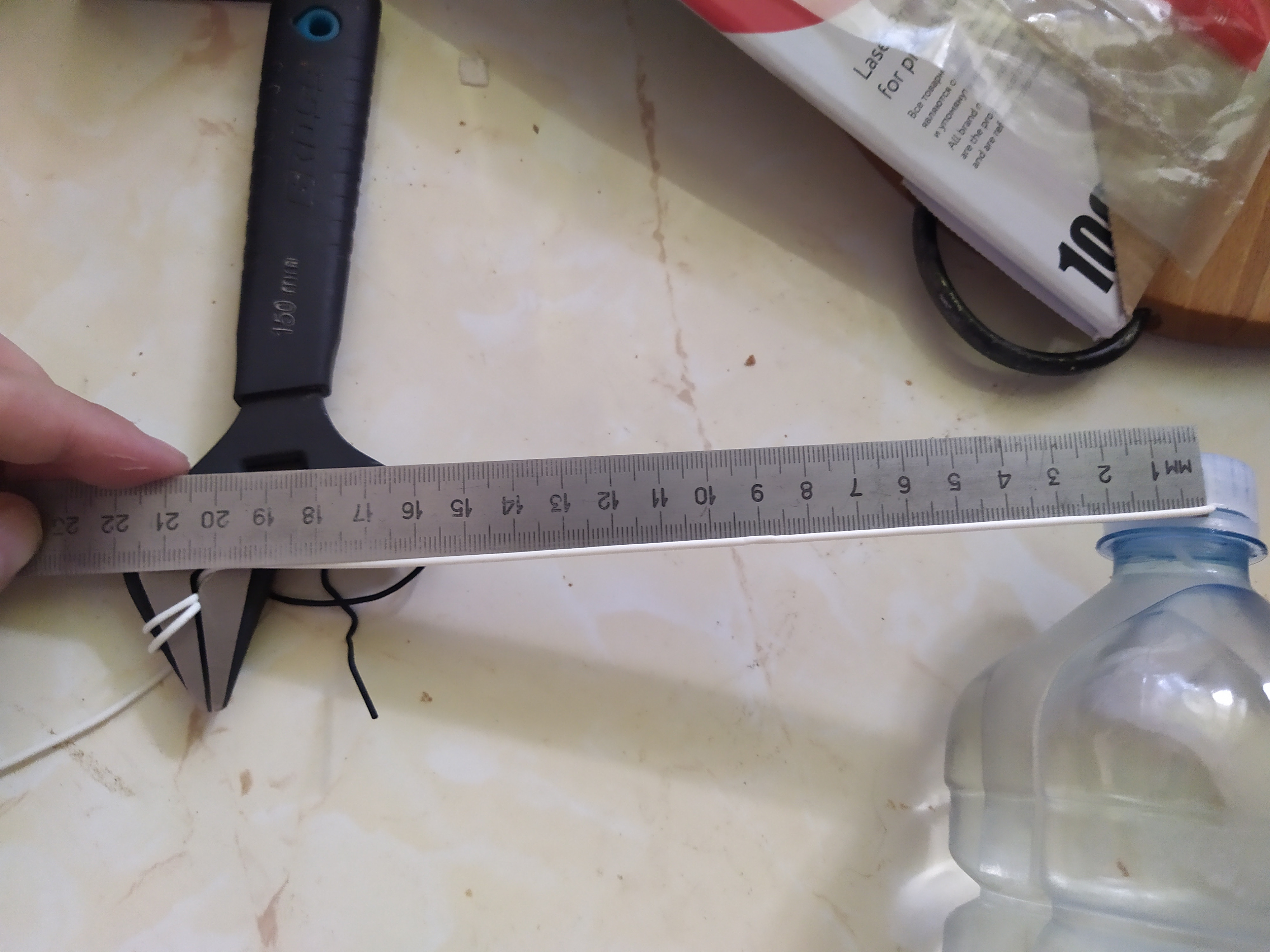

Долго мучался с закреплением. Филамент очень скользкий и все узлы развязываются, а скотч не липнет.
В итоге получилось так. Один конец под крышку бутылки, другой намотал и зажал в разводном ключе.
По показаниям ГОСТированной в СССР линеки длина филамента 205мм (линейка ГОСТ 427-56)
Ну и всю конструкцию на "стенд"
Измеряемая часть растянулась до 553 мм.
Бутылка висела в воздухе. Через некоторое время она всетаки добралась до пола.
В таком положении система оставалась около 6 часов.
После снятия нагрузки измеряемая часть практически мгновенно сжалась до 305 мм.
Пока брал в руки телефон и фоткал уже 295 и ползло на глазах.
В течении следующих 5 минут длина уменьшилась до 245 мм. Активное сжатие прекратилось.
Через 9 часов после снятия нагрузки длина составила 230 мм.
На этом эксперимент был закончен.
