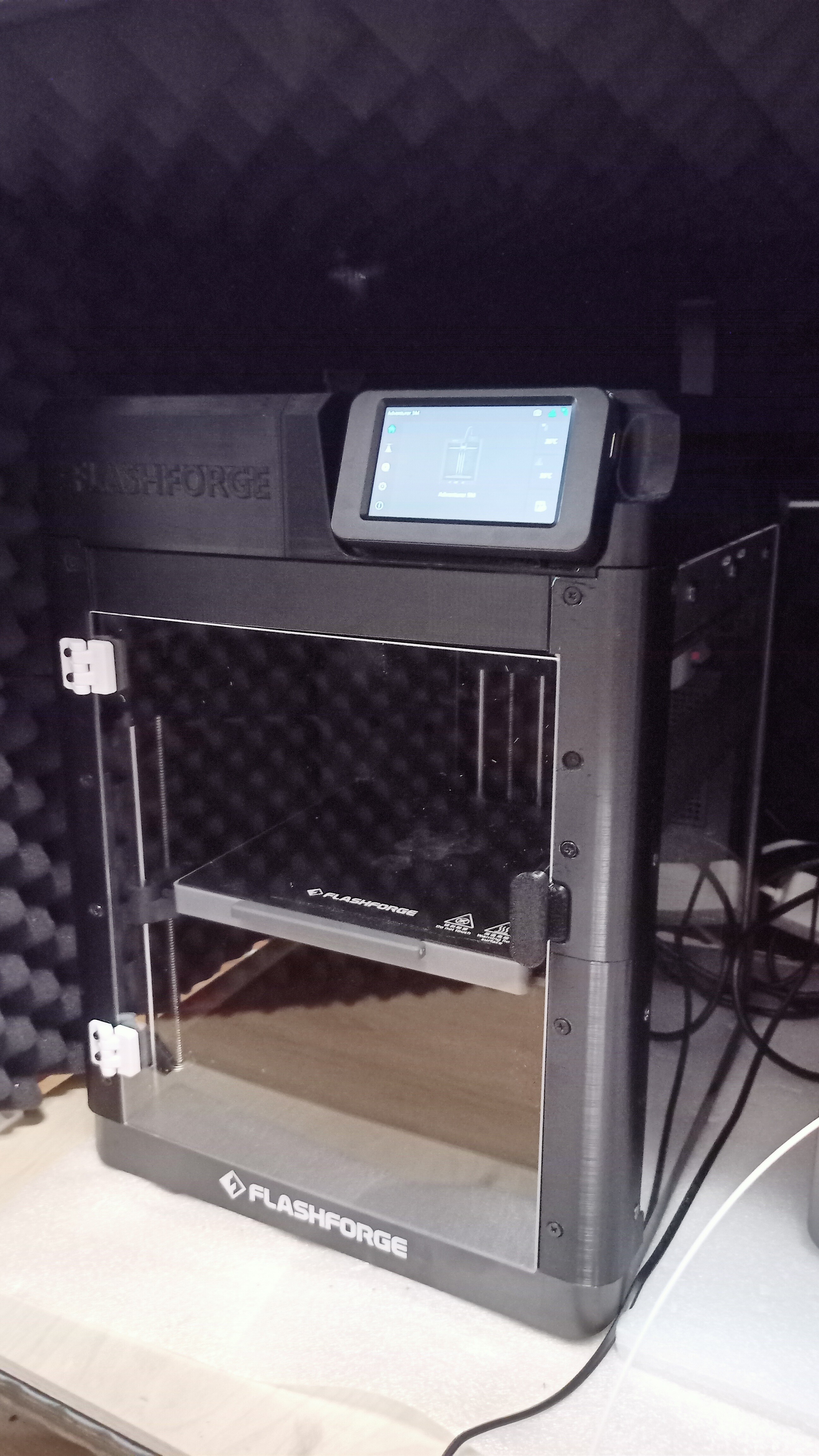

Закрытый корпус для adventurer 5m
Так как в закрытом корпусе принтер работает значительно тише, решил вписаться в эту тему.
Для облегчения процесса, заказал официальный набор от Flashforge со всеми непечатными элементами, приехало довольно быстро, со склада в Москве. Я так понял, у флеша там ЗИП какой то есть, что довольно приятно, довольно быстро получается все доставлять.
Что же касается самой сборки, то неожиданно уровень любительского проекта, хотя от полуофициального мода ожидал чуть лучшего качества.
Не импортируйте весь проект, вернее, импортируйте, но не печатайте, сперва убедитесь что у вас правильный датчик наличия филамента. Я так понял, их два вида, один постарее, был другой формы и новые принтеры с другим датчиком не совместимы с держателем катушки. В файлах проекта есть stl с обновленной скошенной версией.
Я напечатал ту что была в проекте, так как не знал такого нюанса и проиграл. Пришлось выкинуть полностью функциональную деталь, так как она не подходила.
Ещё с петлями намучался, petg от liderv в какой то момент никак не хотел печататься, то отлипал, то пузырился, петли прикипали и не двигались.
Советую печатать их отдельно, поштучно.
В целом, после небольшого допилинга корпус удалось собрать. Немного кривой, щели там, тут, со шлейфом для монитора, вообще намаялся, но собрать получилось. Значительно тише теперь работает. Правда, не пробовал ничего высокотемпературного печатать, но уверен, он справится
