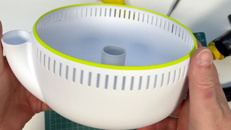

Изначально я планировал печатать её из PETG, но в тот момент в AMS были загружены белый и жёлто-зелёный PLA, и я решил остановиться на них. Комбинация оказалась на мой взгляд удачной, по крайней мере, лично мне нравится, как сочетаются эти цвета. Я вообще питаю слабость к белому и зелёному, так что выбор был именно таковым.

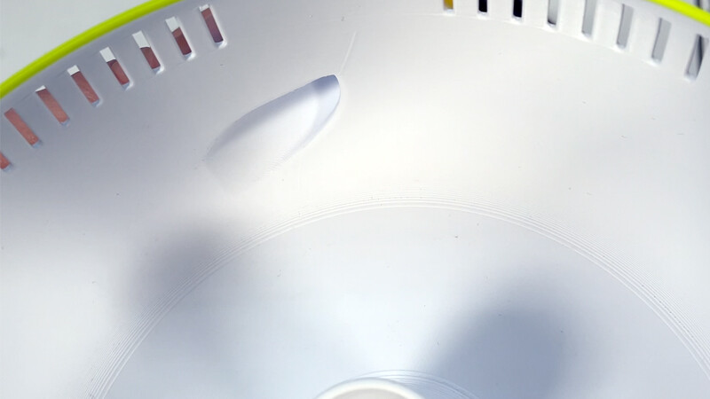

Печать прошла без сложностей. Древовидные поддержки отлично удержали форму дна, но обращаю ваше внимание, — они довольно плотные в моем файле в формате 3MF. Если вы предпочитаете иные параметры — замените. На видео видно, что я слегка отшлифовал поверхность — не до идеала, но для такой утилитарной вещи это и не требуется.

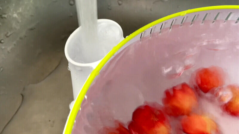

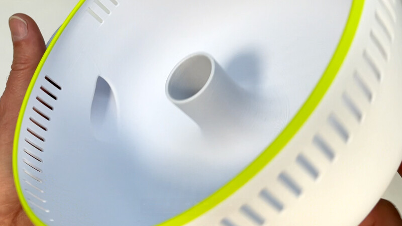

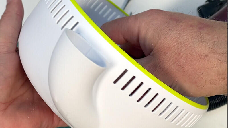

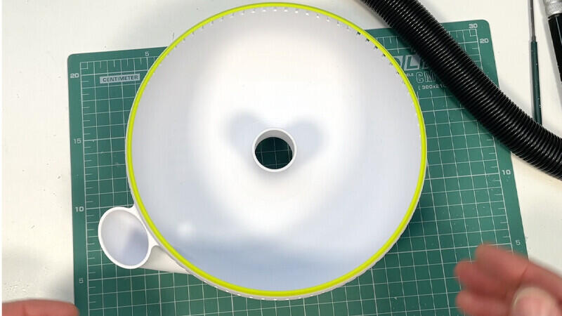

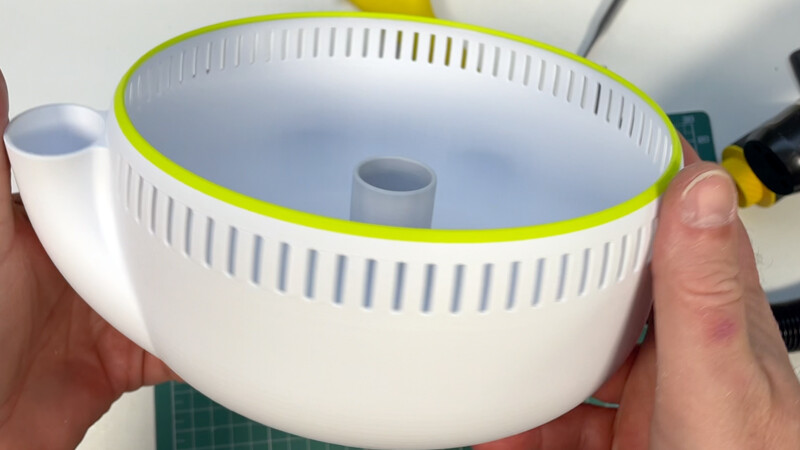

Входной канал воды я сделал достаточно крутым — в инженерном смысле. То есть, спуск резкий, с хорошим уклоном. Это даёт сильный поток даже при среднем напоре воды из-под крана. Несмотря на довольно большой диаметр чаши (19 см), вихрь получается мощный, ягоды и фрукты хорошо промываются за счёт активного вращения потока.

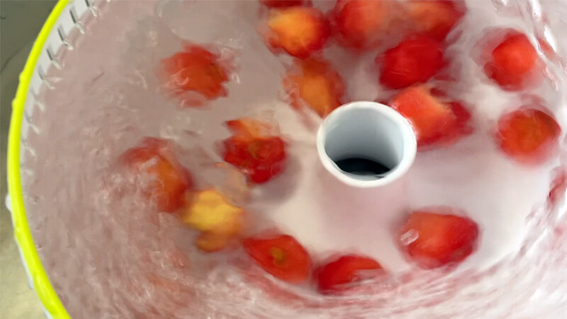

Обращу внимание на центральную трубку. Во многих моделях она сверху закрыта — и, на мой взгляд, это ошибка. У меня она намеренно открытая и расположена чуть ниже, чем прорези по краю чаши. Это позволяет потоку уносить в центр весь мелкий мусор и взвеси. Избыток воды уходит через прорези, но они при этом не забиваются. Центр работает как естественный слив в раковину — всё логично и эффективно.
