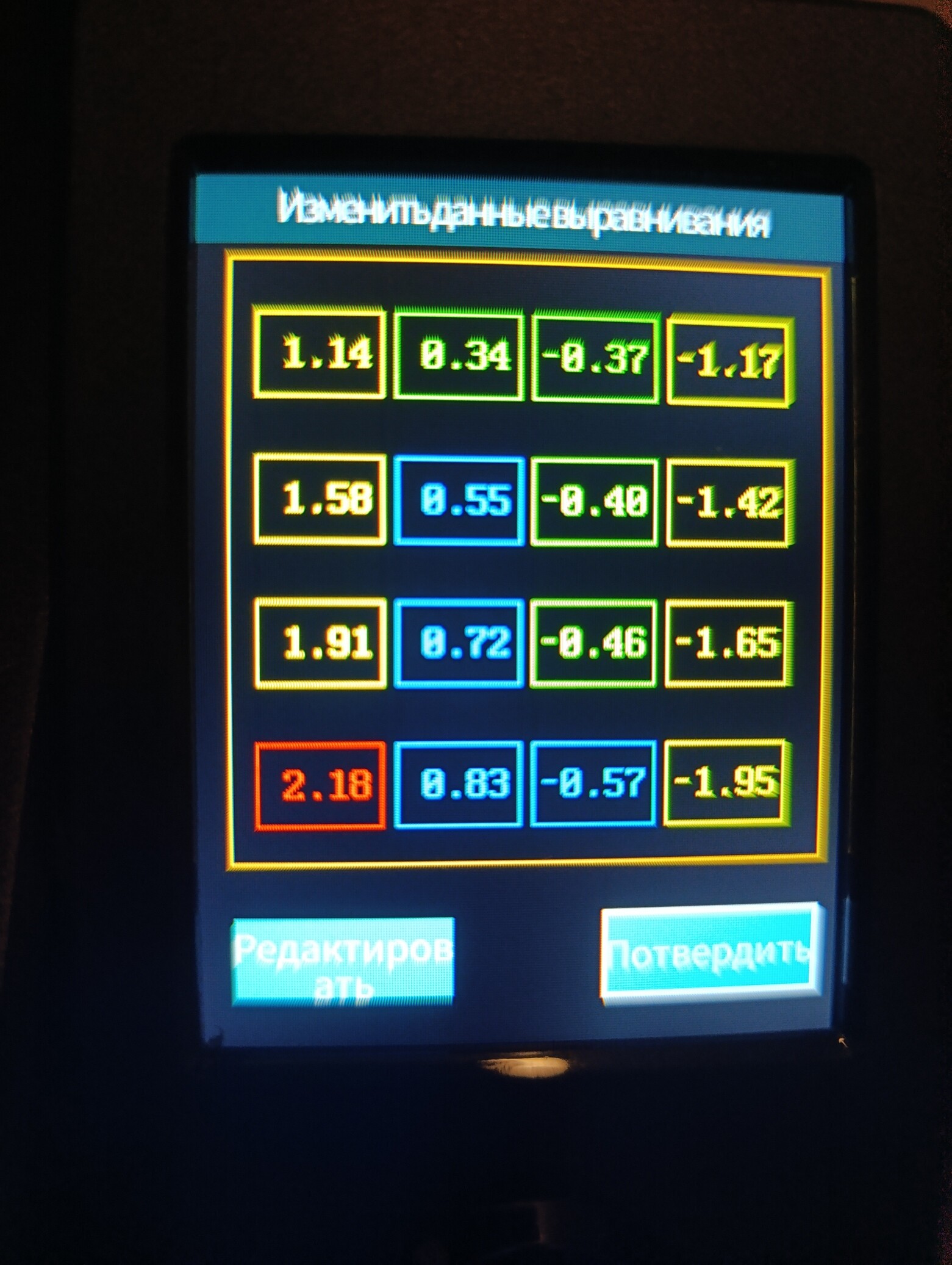

Изначально с завода калибровочная таблица выглядела так.Силиконовые проставки.
Потом я их тусовал местами, одну сточил об наждачку на 2 мм, но стол был все равно кривой.

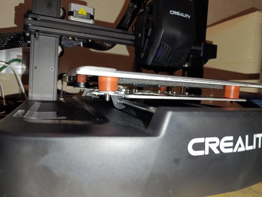

У принтера есть допуски, выходя за которые он вообще не будет калиброваться и понимая это, когда я поставил силиконовые проставки изначально высоту я выставлял по старым пластиковым проставкам.Силиконовые проставки.
Одна проставка короче остальных-это в то место, где крепится кабель, а то народ на Озоне продавца г***м поливает, не разобравшись в вопросе.

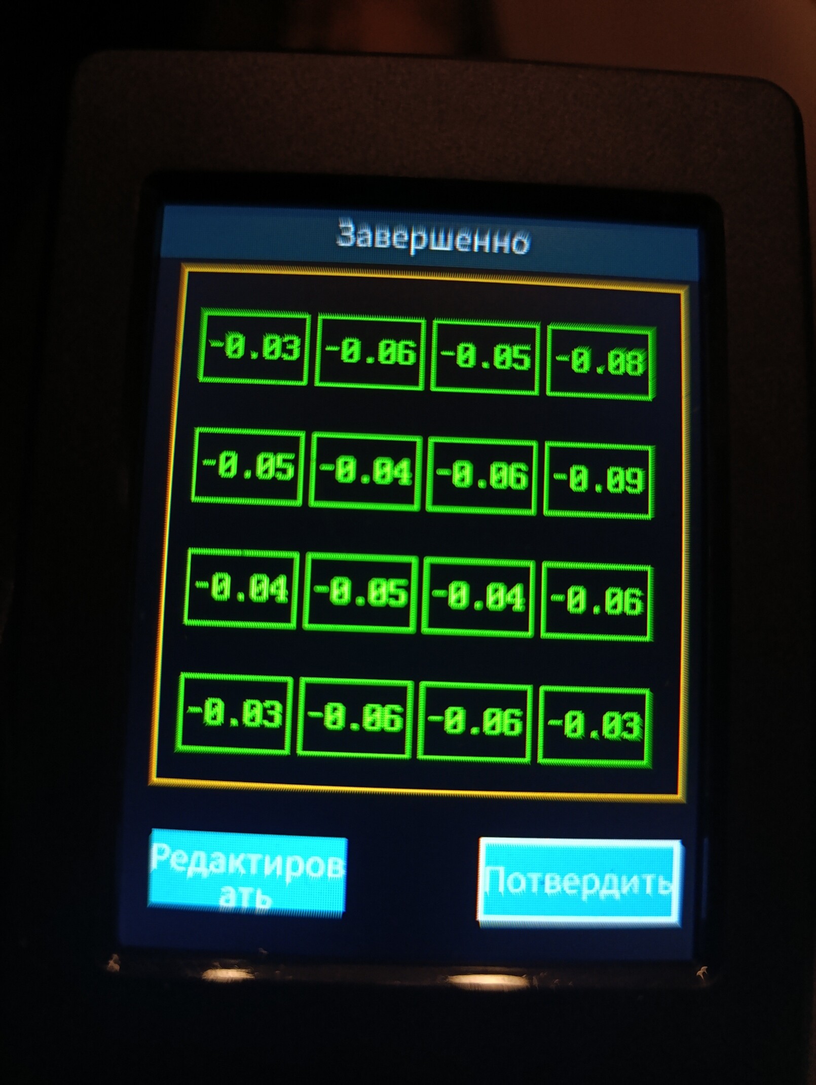

Удалось откалибровать до такого состояния.Силиконовые проставки.
Сделал я наверное подходов 15, плюнул и остановился на этом.
Теперь Z- offset автоматом выставляется почти идеально, я даже не трогаю его.
