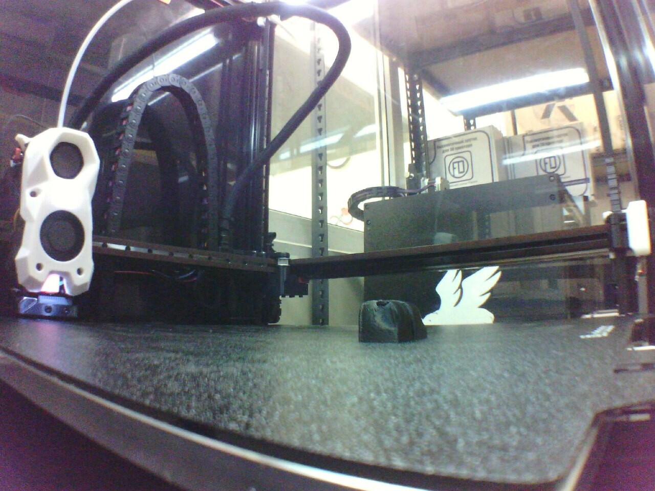

2) Контроль за тем, все ли детали на месте, ничего ли не отклеилось от стола. А если отклеилось, то удалённо поставить на паузу, если не рядом с принтером, а потом уже придти, исключить этот объект и продолжить печать.

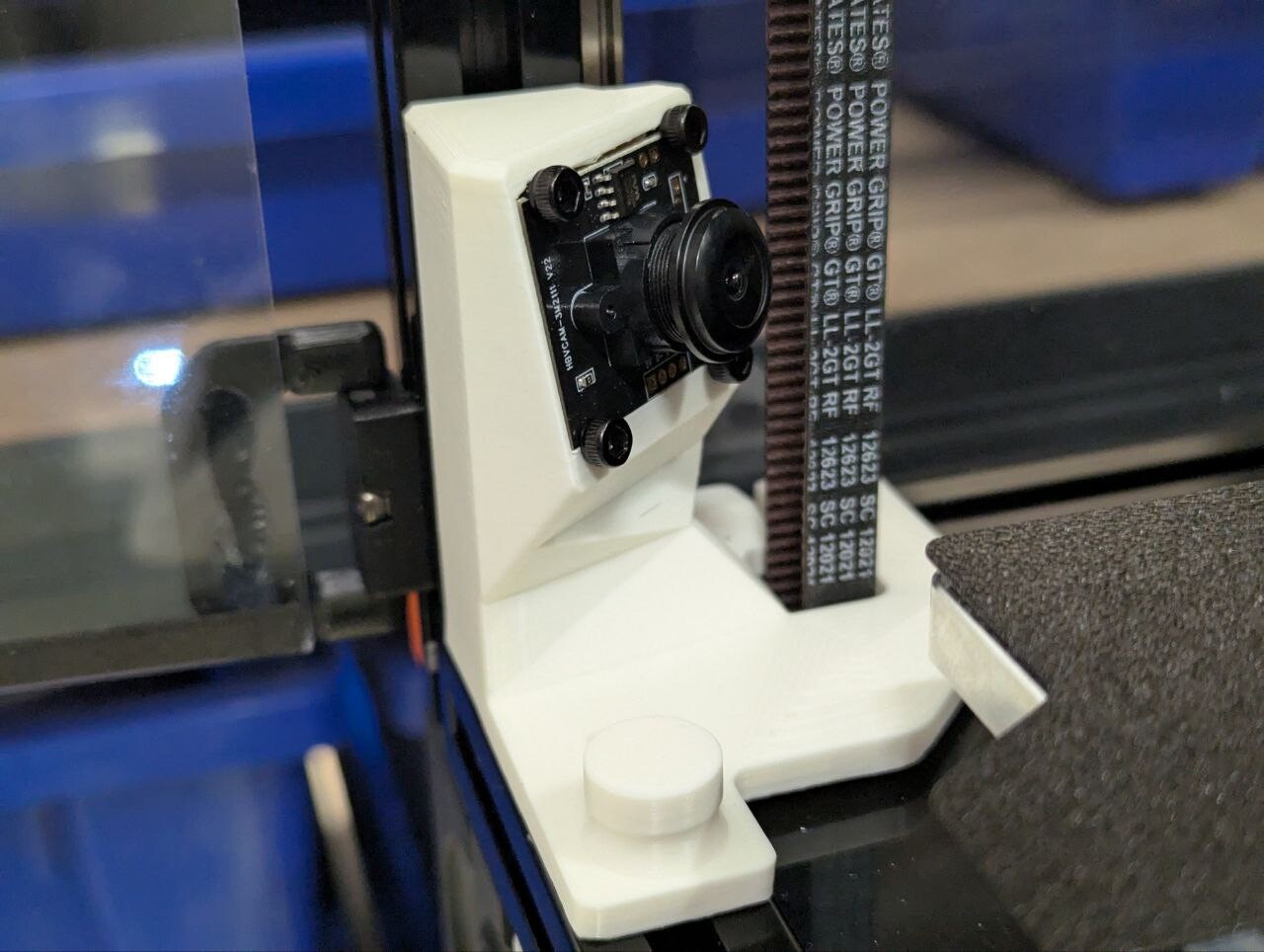

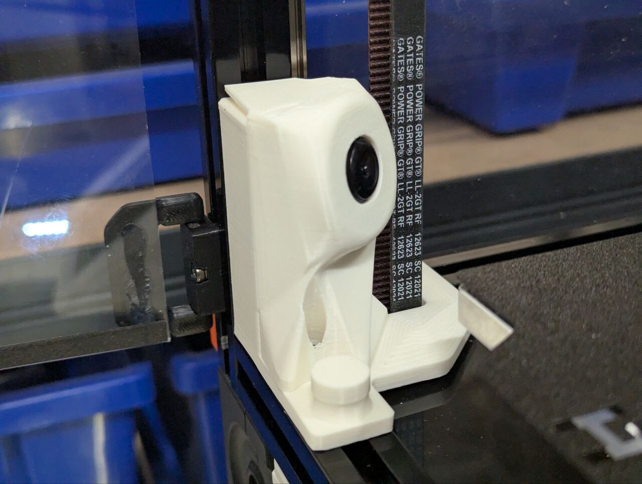

На данный момент у меня средненькая камера, которая чувствительная к излишнему нагреву, не имеет активного охлаждения и довольствуется лишь радиатором.
Первый вариант - я камеру интегрировал напрямую в заглушку ремня корпуса. Из минусов - она прям рядом со столом, а он на 100 постоянно греется у меня. А из плюсов - отличный ракурс для записи таймлапсов.

А вот второй вариант пока более удобен для наблюдением за "наличием отрыва" моделей. Конечно, можно было бы шикануть и поставить 2 камеры и каждая будет для своей задачи, но второй камеры пока не наблюдается.

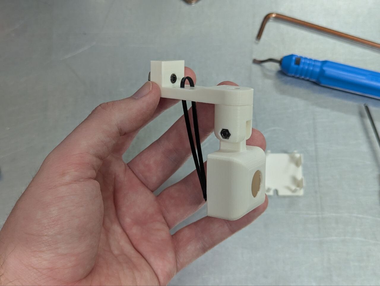

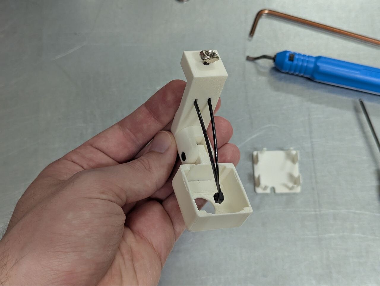

Плюсом, для текущей камеры нужно будет ещё смоделить активное охлаждение, а так как она весит наверху, там же и термистор, туда же и провода выходят, тефлоновая трубка...а позже и все 6 голов будут подключаться через тот узел, то в будущем его полностью перемоделю чтобы всё было красиво и аккуратно.
