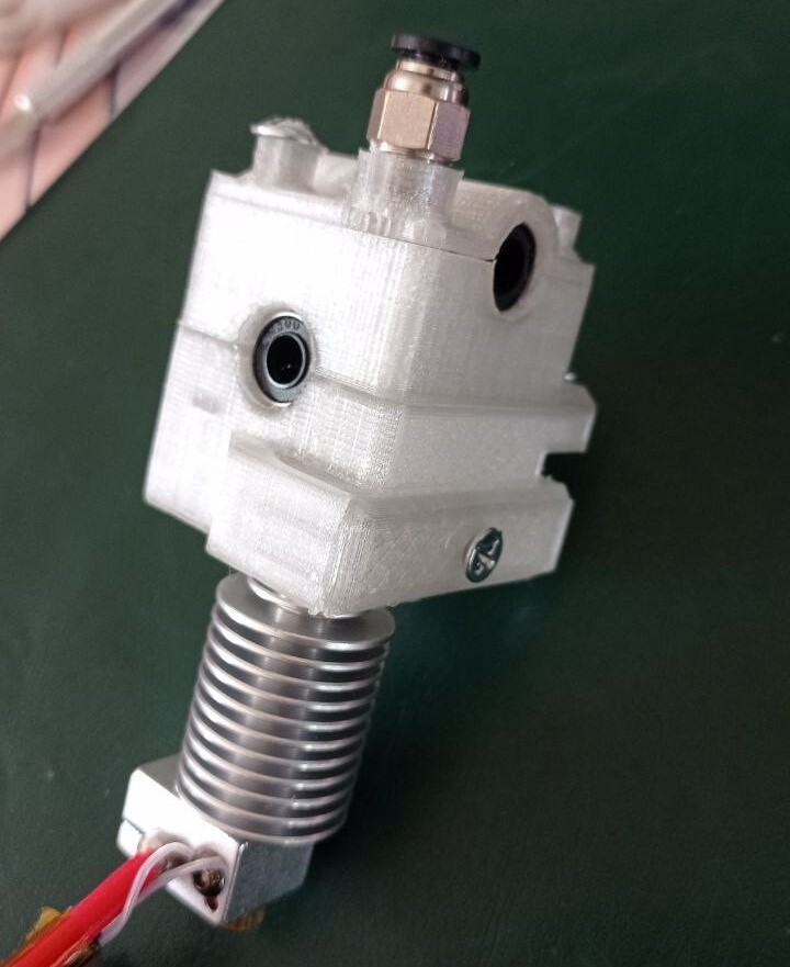

Какие недочеты нонструкции были исправлены:
- Размеры посадки хотэнда были увеличены (в прошлый раз при попытке запихать V6 треснул корпус)
- Увеличен диаметр посадки нижнего линейного подшипника на 0.2мм. Раньше был зазор между частями
- Уменьшен диаметр отверстия болта крепления крышки хотендов. Раньше болт проваливался, а не закручивался

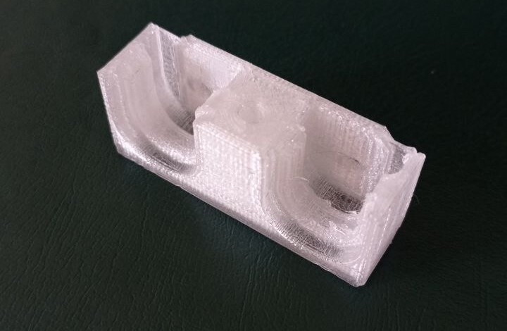

Чтобы впустую не расходовать пластик я сделал деталь для теста посадки хотэндов и напечатал ее положив на заднюю стенку. Это нужно было для того, чтобы минимизировать погрешности при печати на поддержках, для меня наиболее важное место это посадка этих самых хотэндов.
После очистки от соплей все детали прекрасно соединились, ничего не треснуло, а крышка хотэндов закрылась полностью. Тогда я решил печатать нижнюю часть таким же образом.
Печатал все равно с использованием поддержек, но уже древовидных. В местах отверстий под филамент в слайсере поставил блокировщик поддержек, тем самым убрав их от туда, иначе достать их будет проблематично. С поддержками уха справа, верхней части посадки подшипника и отверстиями под болты с гайками проблем не было - первые две отделились руками, последние легко выбились винтом, который туда вкручивается.
На этом моменте буду считать опытный образец законченным и начинаю делать механизм экструдера. Напоминаю, мне нужно закрепить в нем фитинг меньшего диаметра под трубку филамента.
