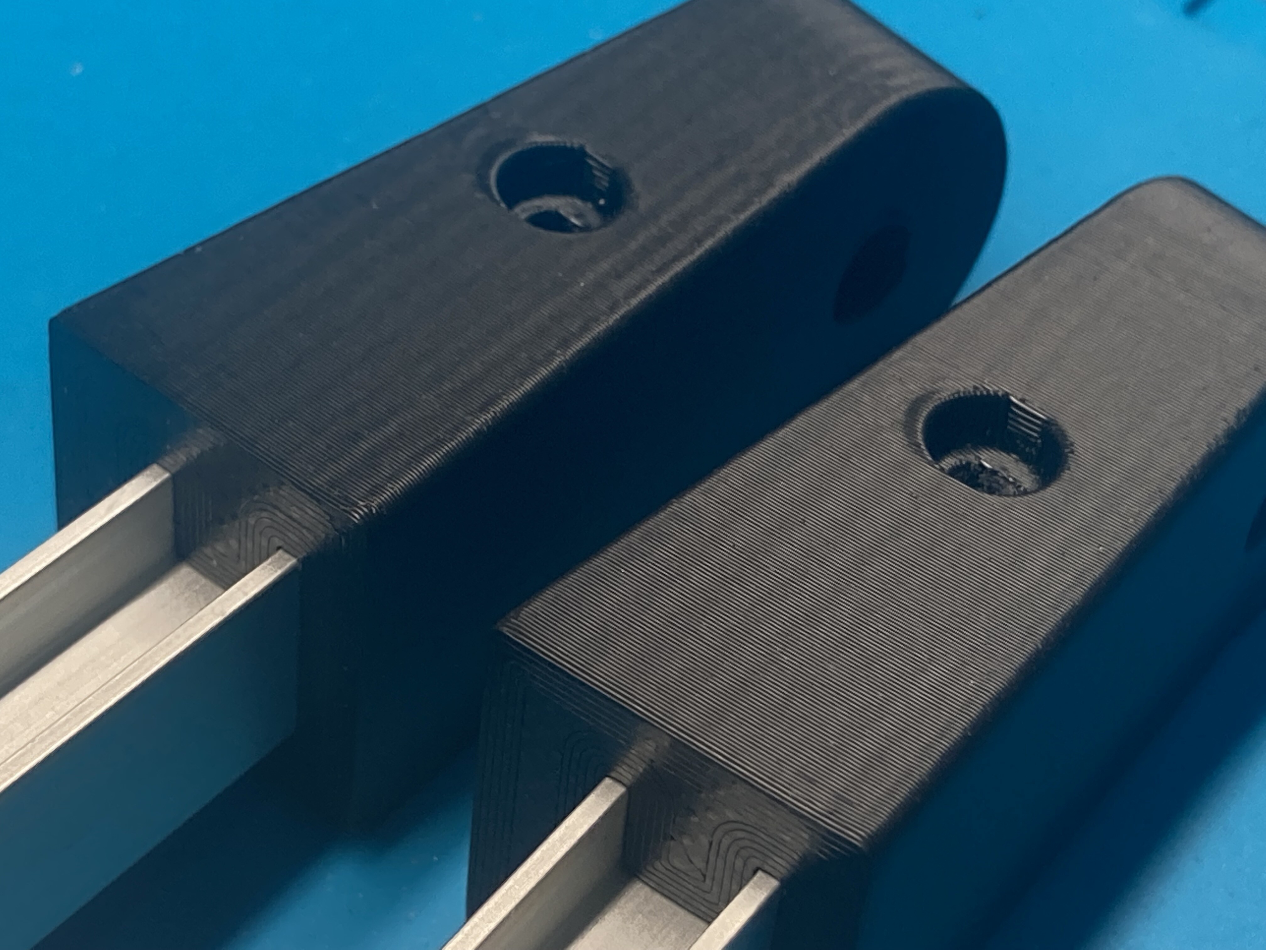

Тесты я увы не делаю- лень. Запустил на стандартных моих настройках АБС от ФДпласта (255/105 реальных градусов , скорости 50 на все), накрыл пакетом принтер (в пакете обычно около 40-45, убедился что сопло об стол нормально прочистилось и ушёл. Вернулся - увидел каку, понял что мелочь печатаю- нужен обдув. Выставил 50% на 4020 улитке(ещё второй 4010 стоит для вида но он почти не дует) и ок.
Пришёл увидел это:
Деталюшка простая, сказать особо нечего, печатал поддержки консольного стола.
В целом на мой взгляд все ок. Волнистость - думаю ролики, буду менять грядут большие изменения, Удивила некоторая волосатость:
Ну…. Эээ раз петг у них без соплей ну надо им куда то деваться?))) А если серьезно - производитель на это ответил, что они стальными соплами печатают и у них такого нет. И возможно это перегрев. Рекомендовал опустить температуру градусов на 5 (до 250/95). Я что-то поленился, допечатал ещё пяток деталей мелочевки как есть. Потом потестю на чем нибудь более заковыристом. ( Ещё тестово 200мм палочку напечатал - по длине такая же как фдпласт. Так что такой тест на усадку - не прокатил, да и палочка тонкая была, грани с погрешностью)
Что еще сказать... печатал на чистой ультрабазе обезжиренной водой с фери. без брима(это юбки на фото попали).
Первый слой 0.2, блтач. Хорошая (ИМХО) калибровка офсета. Слой 0.2, отделились отлично. 3/4 периметра через слой, заполнение не помню... кажется процентов 20-25.
