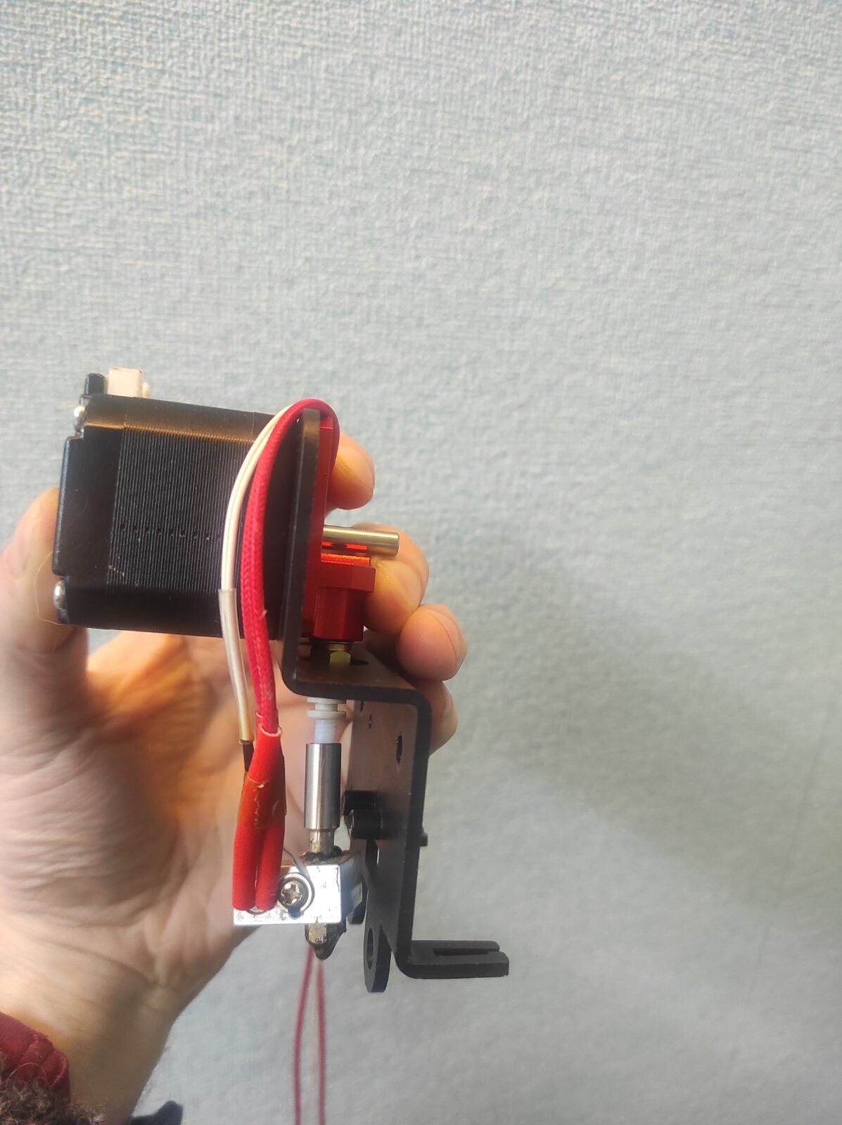

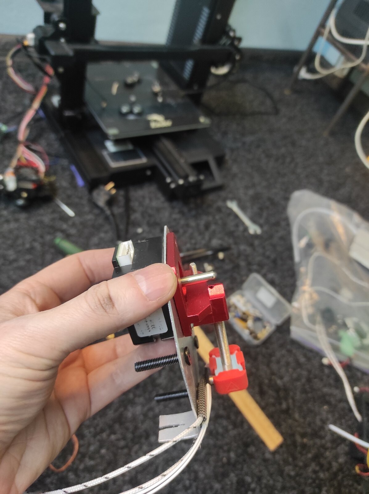

Штука сия мне не понравилась, конструктор явно не дружил ни с логикой, ни с сопроматом - двигатель, самую тяжелую часть головы, он разместил на расстоянии от центра тяжести (который вообще в идеале над рельсой), из-за чего, усилие на ролики оказывалось неравномерным, и вдобавок ко всему жирная четырехроликовая каретка не доходила до X - концевика. Плюс штатный экструдер туда не влез, пришлось заказывать там же подходящий, со скользящим подшипником.
Вот так по задумке гения, должно было это выглядеть:

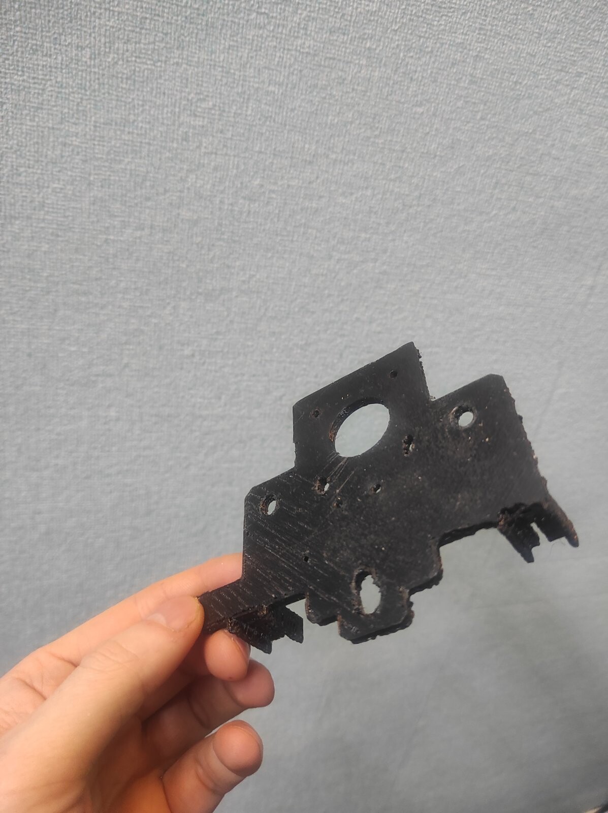

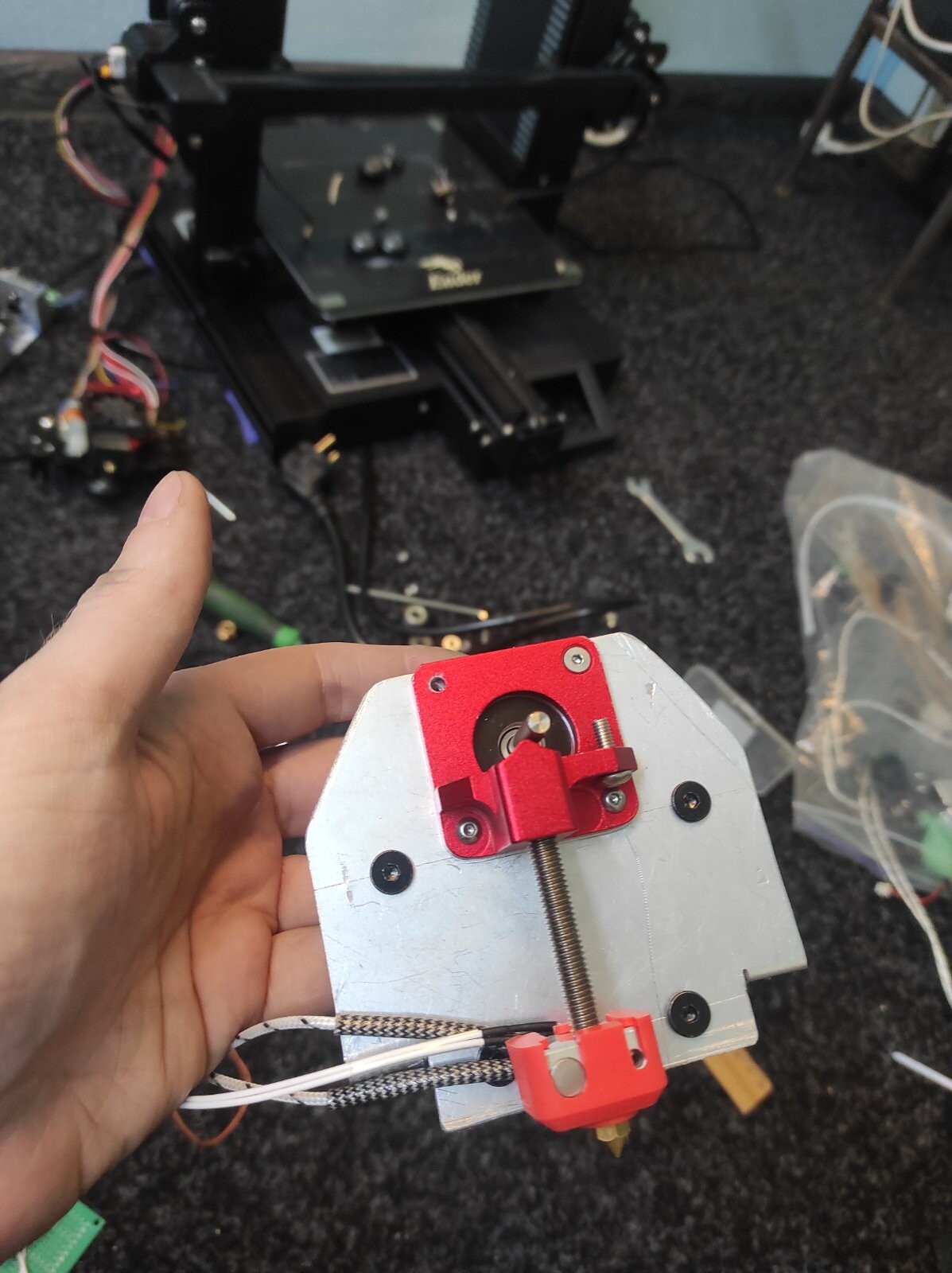

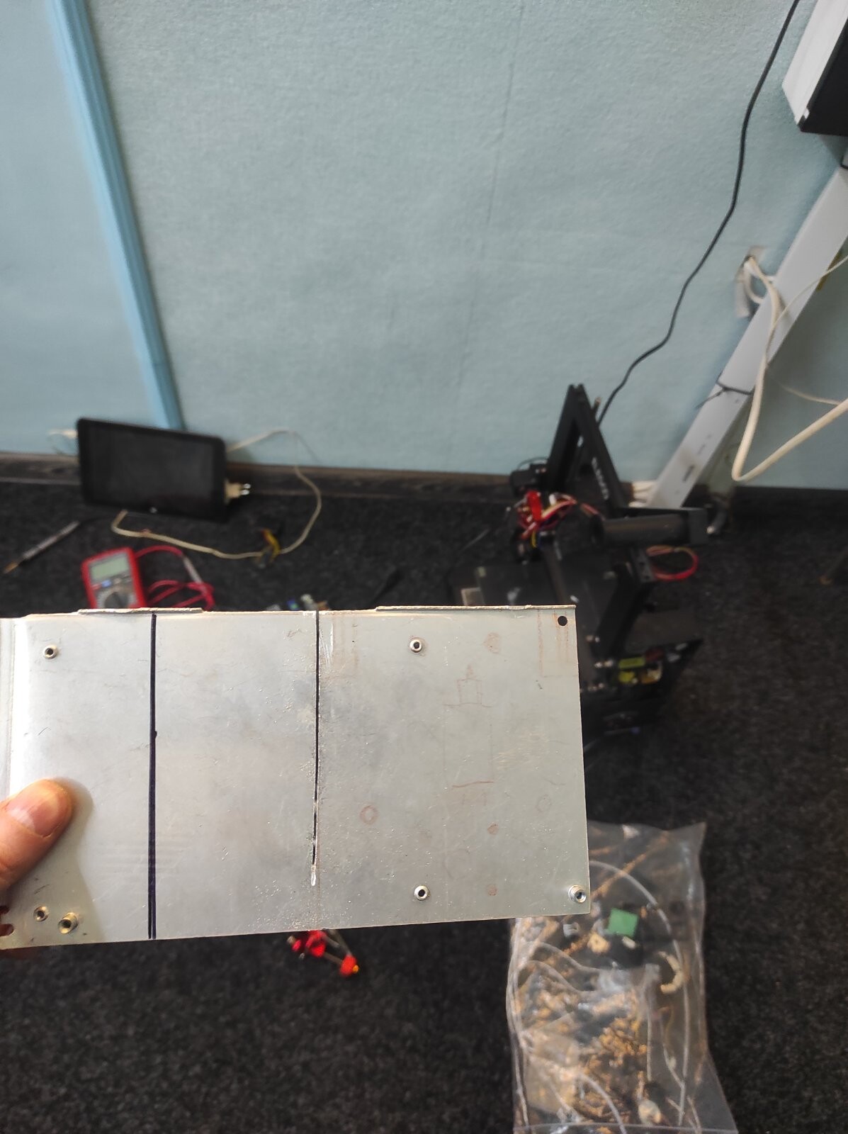

И вот наконец дошли руки выпилить новую каретку из кусочка аллюминия. Обычной ножовкой, шуруповертом и надфилями.
Немножко фоточек процесса.
С этого все начиналось.
Стандартный термобарьер в 3 см не подошел - экструдер с шаговиком пришлось бы опускать - и шаговик упирался в рельсу. А поднятие сопла грозило шкрябанием каретки по кровати. Едва нашел 5 сантиметровый, с резьбой.
Да, выглядит конечно не так солидно. Зато шаговик находится над рельсой, и каретка не отвисает.
Радиатор взят от старого хотенда МК6, немножко рассверлен. Расстояние внутри радиатора между термобарьером и стенками радиатора, залито термопастой. Это не совсем вариант, поэтому в будущем там будет самодельный радиатор с готовыми креплениями под вентилятор от северного моста старых материнок.

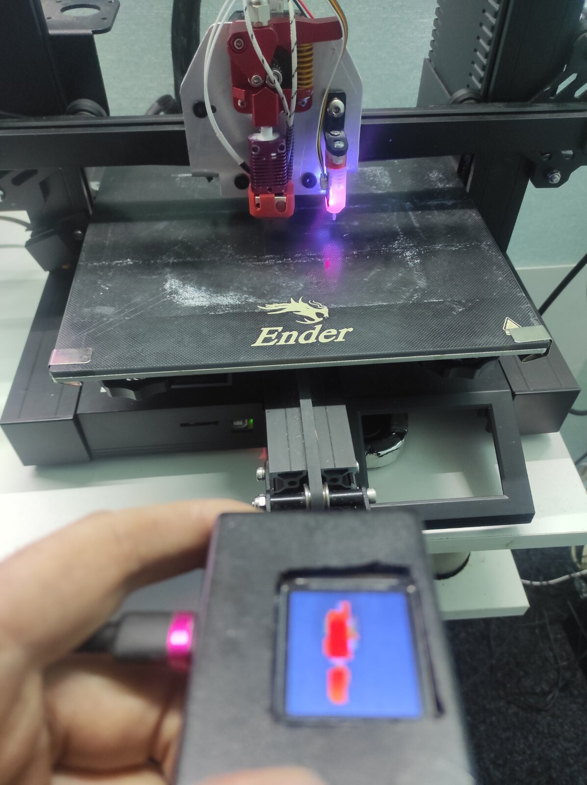

Отдельно про девайс у меня в руках. Это датчик mlx90621 + дешевая ESP32C3 mini + дешевый TFT SPI дисплей. Общая стоимость этого тепловизора 32х32 пикселя - 25 баксов. На фото мы видим горячий хотенд в кожухе, еще более горячий радиатор, что есть гуд, значит отвод тепла работает, прохладный термобарьер, и горячий экструдер, при чем температура распределяется в массивных его частях, и практически не передается по сторонам.

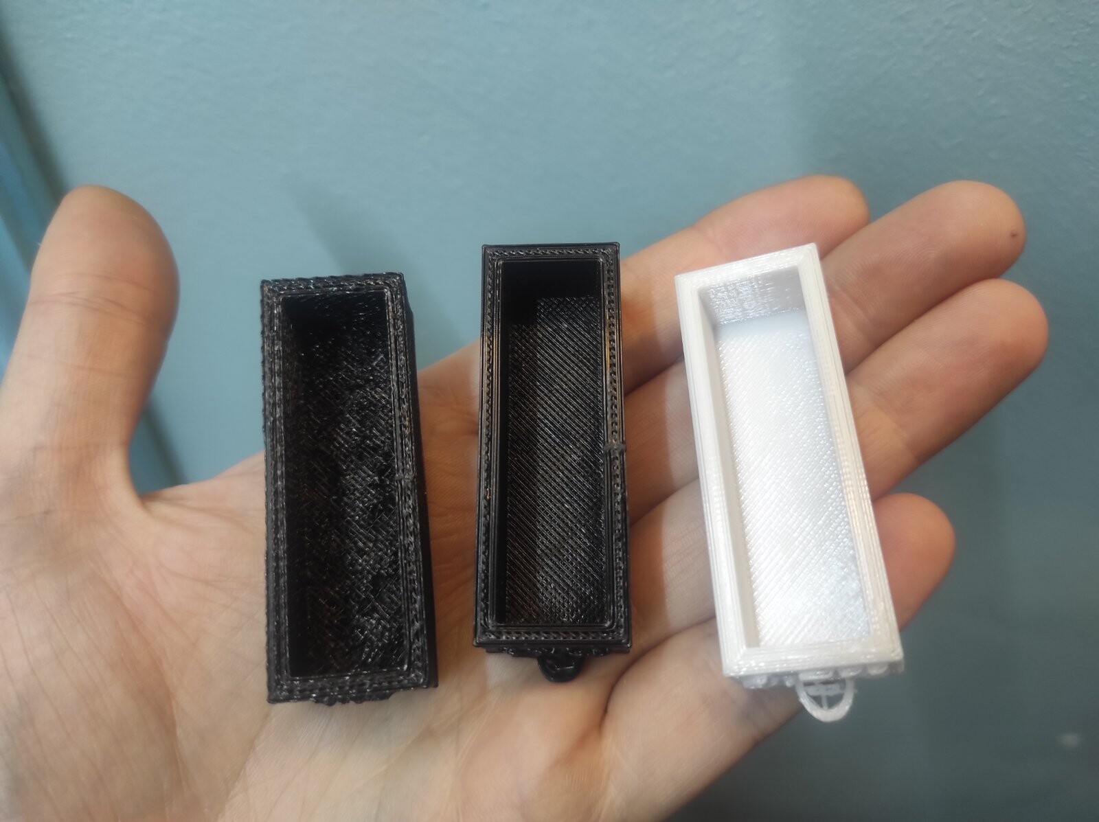

В результате, одни и те же настройки слайсера, один и тот же CoPET пластик.
Слева - Marlin, штатная каретка.
По центру - Klipper, штатная каретка.
Справа - Klipper, новая каретка.
