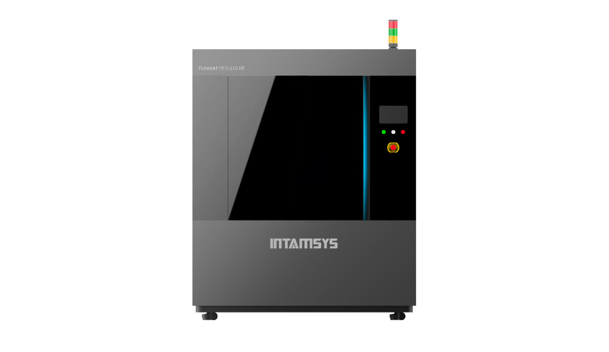

Промышленный 3D-принтер Intamsys Funmat Pro 610HT в сочетании с тугоплавким инженерным полимером PEI 1010 служит эффективным решением для изготовления пресс-форм резиновых шлангов со сбалансированным сочетанием точности, эффективности и надежности.
Модель Intamsys Funmat Pro 610HT, специально разработанная для 3D-печати тугоплавкими конструкционными термопластами, имеет большую область построения — 610х508х508 мм — с нагревом рабочей камеры до 300°C и хотэндов до 500°C. Это обеспечивает стабильную и однородную тепловую среду при 3D-печати высокотемпературными полимерами — полиэфиримидом 1010 (PEI 1010), полиэфирэфиркетоном (PEEK), полиэфиркетонкетоном (PEKK), полифенилсульфоном (PPSU) и другими современными термопластами, гарантируя при этом размерную точность и структурную целостность.

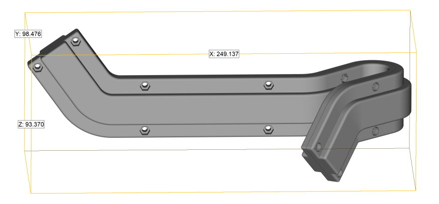

Проектирование пресс-формы для резинового шланга

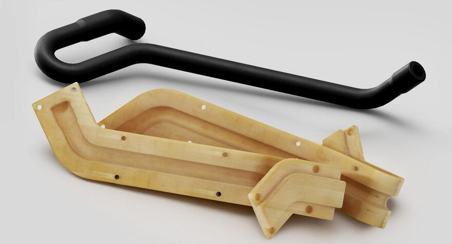

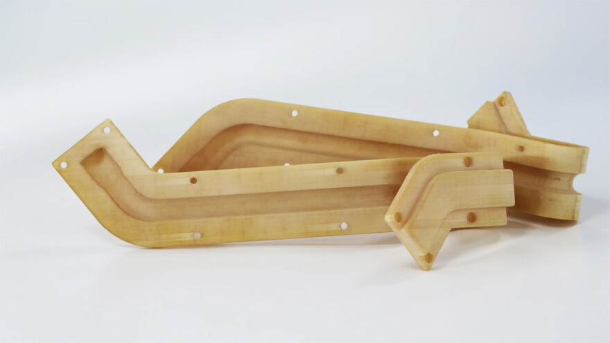

Форму напечатали на 3D-принтере Intamsys Funmat Pro 610HT с использованием материала PEI 1010. Габариты изделия — 250х99х94 мм, 3D-печать заняла 25,7 часов.
В результате достигнуто снижение затрат на 56% с повышением общей эффективности на 80%. Допуски не превышают ±0,1 мм, что полностью соответствует требованиям к точности сборки. Отжиг выявил превосходную размерную стабильность.
Готовая форма для изготовления резиновых шлангов

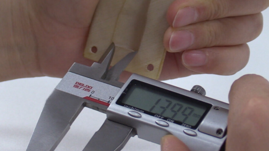

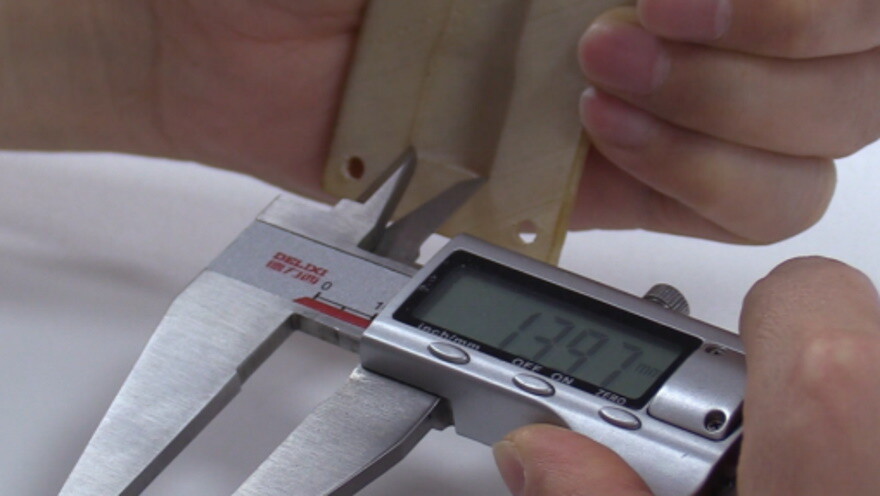

Внутренний диаметр перед отжигом: 13,97 мм
Внутренний диаметр после отжига: 13,99 мм
3D-печатная форма для производства резиновых шлангов, и готовое изделие
