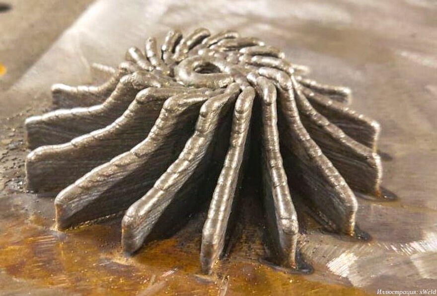

В высокотехнологичные сферы, где требуются сложные, легкие и прочные детали, активно внедряется 3D-печать металлами. Порядка тридцати-сорока процентов рынка занимает аэрокосмическая отрасль — изготовление лопаток турбин, кронштейнов и корпусных элементов, деталей ракетных двигателей. 3D-печать металлам может быть сопряжена с возникновением дефектов из-за неточного контроля параметров. Например, неравномерная толщина слоя или перегрев влияют на форму изделия и служат причиной брака.
Отслеживание процесса оператором замедляет производство, поэтому студенты Пермского политеха и ученики Политехнической школы под руководством ученых вуза разработали прототип автоматической системы, отслеживающей температуру плавления и высоту слоя при работе 3D-принтера, cообщает пресс-служба вуза на портале Naked Science. Это позволит минимизировать дефекты, ускорить изготовление, снизить затраты на материалы и повысить общую эффективность работы на двадцать процентов.
Аддитивные системы по технологии наплавления металлической проволоки используют электрическую дугу или лазерные излучатели. Это позволяет быстро и экономично создавать крупногабаритные металлические детали сложной формы. Частая причина ошибок в таком производстве — сложность контроля параметров процесса. Например, если один нанесенный слой окажется слишком тонким или перегретым, последующие лягут неравномерно, геометрия исказится, а деталь окажется бракованной. По этой причине необходимо отслеживать изменения в температуре плавления и формировании слоев. Обычно этот процесс вручную контролируется операторами, что сильно замедляет производство и повышает риски появления дефектов из-за человеческого фактора.
Разрабатываемая система будет автоматически определять, когда режимы 3D-печати не соответствуют норме. К рабочему инструменту аддитивной установки прикрепляются датчики, измеряющие расстояние нанесенного слоя и определяющие температуру плавления. Компьютерная программа будет считывать показания и сравнивать с заданными технологическими параметрами. Если что-то пойдет не так, оператор получит рекомендации по корректировке процесса 3D-печати.
