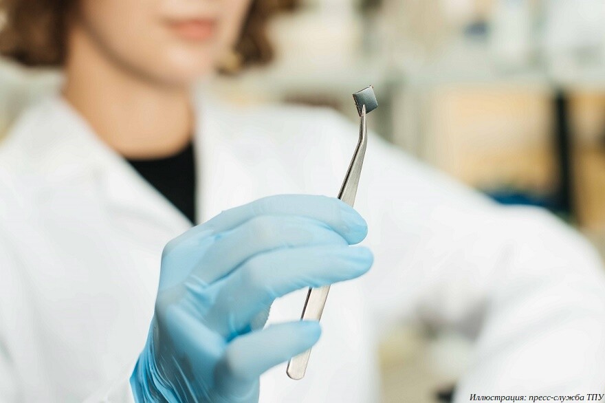

Ученые Томского политехнического университета совместно с российскими и зарубежными коллегами разработали технологию, улучшающую биомеханические характеристики титановых сплавов, изготавливаемых методом электронно-лучевой 3D-печати. В перспективе полученные материалы можно использовать в производстве персональных костных имплантатов с улучшенной совместимостью и более длительными сроками службы, сообщает пресс-служба ТПУ.
