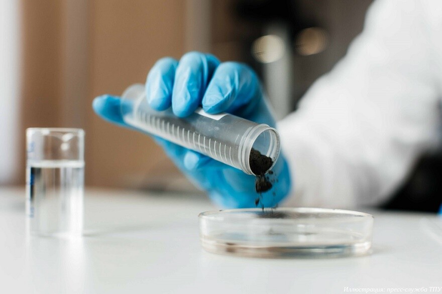

Теперь ученые разработали технологию, позволяющую изготавливать накопители водорода с разной геометрией методом экструзионной 3D-печати — мембраны, пластины, цилиндры. Уже отработан полный цикл производства композитов — от синтеза исходного сырья до изготовления компактов на основе титан-железного сплава и полимера акрилонитрилбутадиенстирола (ABS).

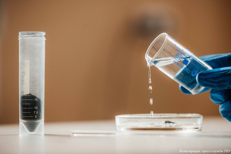

Процесс производства материала для 3D-печати начинается с создания субстанции, внешне схожей с пастой. Исходным сырьем служат микрочастицы сплава титана и железа, соединяемые с раствором ABS.

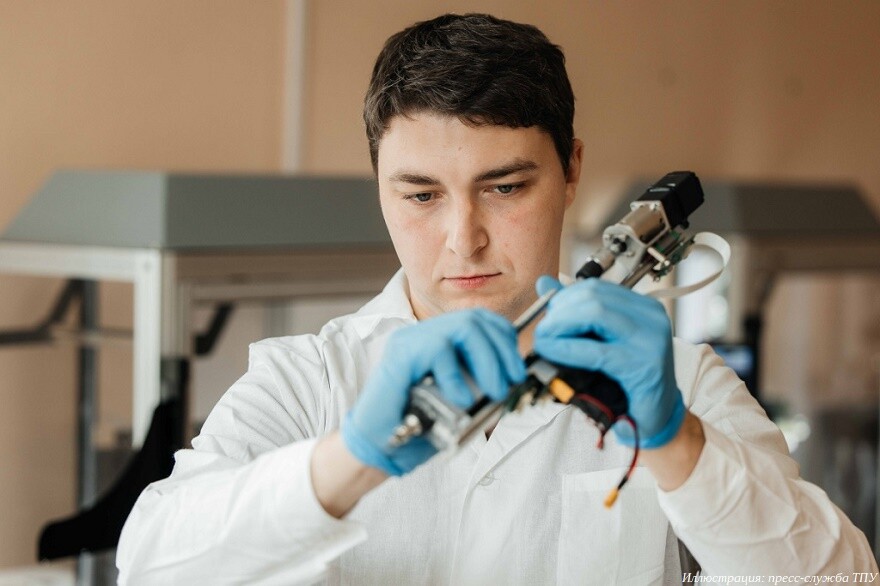

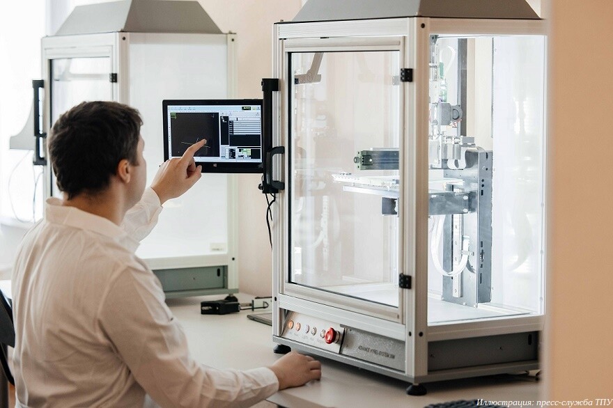

«Если анализ подтверждает равномерность распределения составляющих, готовую пластичную массу загружают в 3D-принтер. В процессе печати шприц, подающий материал, постоянно подогревается до температуры свыше 200°C, что обеспечивает необходимую текучесть материала для точного моделирования», — рассказал инженер отделения экспериментальной физики ТПУ Максим Копцев.
