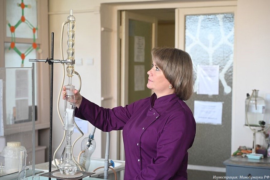

В ходе экспериментов ученые путем экстракции (извлечения с помощью растворителя) выделяли из полистирола токсичное вещество — бензальдегид. Для этого использовали пять видов растворителей — воду, этиловый, пропиловый, бутиловый спирты и четыреххлористый углерод. Выбор растворителей обусловлен тем, что они близки к веществам, которые могут содержаться в пище. Например, четыреххлористый углерод — близкий к жирам по полярности экстрагент. Определение концентрации бензальдегида в полистироле осуществлялось спектрофотометрическим методом.
«Мы получили убедительные результаты: нагревание такого пластика в органических растворителях приводит к тому, что токсические вещества переходят в экстрагент. Наш эксперимент позволяет предположить, что в жиры, содержащиеся в пище, после нагревания будут мигрировать токсические вещества из пластика — разумеется, при неправильной эксплуатации тары», — пояснила Наталья Волкова.
Больше всего токсичных веществ перешло в этиловый и пропиловый спирты, а наименее эффективным растворителем оказалась вода. Авторы отмечают, что предложенный ими подход экономичен, так как не требует дорогостоящих оборудования и реагентов.
