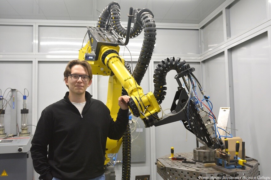

Важно было не только создать сам композит, но и разработать эффективный способ его нанесения, гарантирующий высокое качество покрытий. Ученые создают опытные образцы с помощью 3D-печати методом прямого лазерного выращивания, где роль 3D-принтера выполняет роботизированный комплекс. Основа установки — мощный волоконный лазер, закрепленный на подвижном роботе-манипуляторе с соплом, через которое струей газа подается порошок. Лазер плавит титановую основу, из-за чего образуется небольшая зона жидкого металла, куда из сопла подается порошковая смесь. Затвердевая слой за слоем, металл образует изделие заданной формы.
«Главная сложность при работе с керамикой — трещины. При наплавлении слоев материал растрескивался, необратимо теряя уникальные свойства. Из-за таких дефектов композит становился полностью непригодным, восстановлению он уже не подлежал. Чтобы решить проблему, мы создали специальное устройство — модуль подогрева подложки. Модификация установки поддерживает температуру подложки, на которую наносится материал, вблизи 500°C. Благодаря этому скорость охлаждения слоев заметно снижается, трещины больше не возникают, однако прорыв даже не в том, что нам удалось получить композит без дефектов. Теперь мы можем создавать изделия при практически любом технологическом режиме установки, что позволит впервые варьировать свойства металлокерамических изделий во время синтеза», — рассказал младший научный сотрудник ИТПМ СО РАН Илья Герцель.

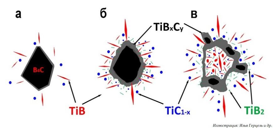

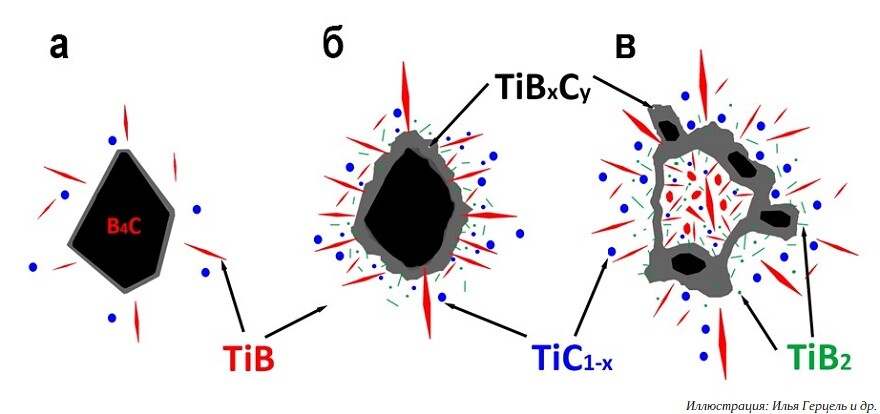

Определив температура подложки, при которой получаются образцы без трещин, можно варьировать энергию, передаваемую с помощью лазерного излучения. Иногда случалось так, что керамика полностью растворялась в металле, превращаясь в единую массу, иногда наоборот оставалась отдельной частичкой и никак не смешивалась с основой. Ученые нашли середину: теперь керамические частицы покрыты тонким слоем, благодаря которому не теряют свои свойства, но крепко соединены с основным материалом.
Сценарии растворения керамических частиц при различных условиях синтеза: минимальная степень растворения (a), образование химической межфазной границы (б), чрезмерное растворение с фрагментацией частиц B4C (в)
