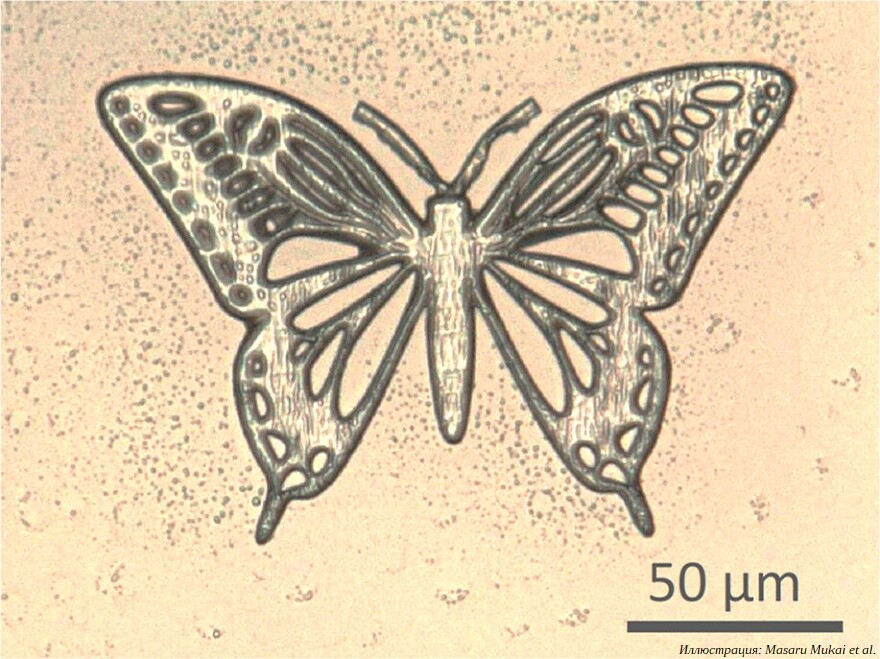

Бабочка, полученная методом двухфотонной литографии

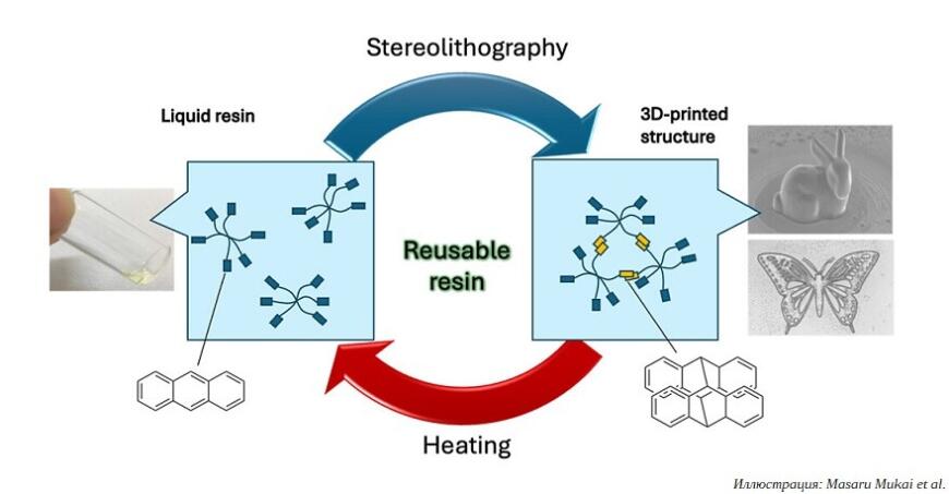

Ключевым компонентом нового, многоразового фотополимера служит антрацен — углеводород, получаемый из каменноугольной смолы и широко используемый в производстве светоустойчивых красителей. Антрацен обладает способностью к обратимой фотодимеризации: под воздействием ультрафиолетового излучения мономеры антрацена образуют пары — димеры, но при нагревании связи разрушаются, и димеры распадаются на составные мономеры.

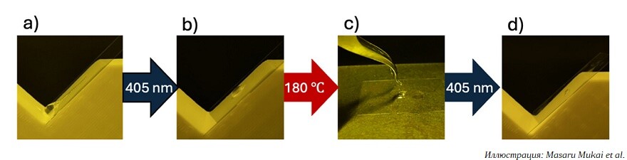

Капля фотополимера на стеклянной пластине, установленной под углом 45°: в исходном жидком состоянии (a), в твердом состоянии после облучения ультрафиолетовым излучением с длиной волны 405 нм (b), в вязком состоянии после термической обработки (c), в твердом состоянии после повторного облучения ультрафиолетом (d)
Цикл повторяем: в ходе опытов ученые последовательно отверждали материал, смывали остатки жидкой смолы, затем возвращали материал в исходное состояние нагреванием в электрической печи до 150-180°С в течение пятнадцати-двадцати минут, а затем запускали процесс заново. Вязкость после термической обработки несколько выросла. Ученые полагают, что это связано с неполной термической диссоциацией димеров, хотя допускают и другие варианты, например термическое разложение полимерных цепочек, окисление или реакции обмена. Точную причину установить пока не удалось.

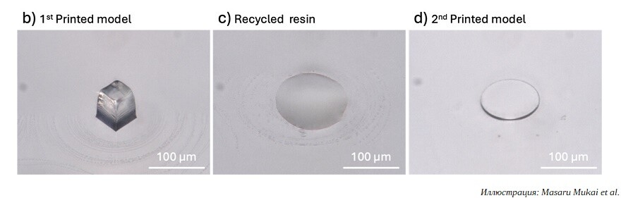

Демонстрация повторного использования: 3D-печатный куб (a), жидкая смола после термической обработки куба (b), 3D-печатный диск из той же смолы (с)

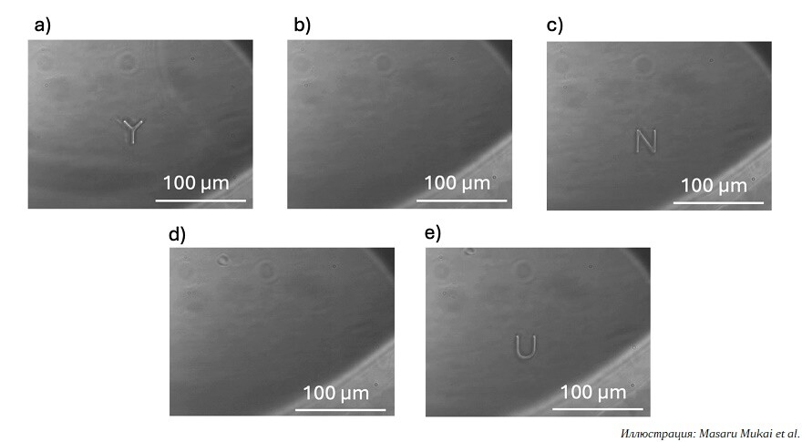

Последовательная 3D-печать букв в аббревиатуре названия вуза (YNU, Yokohama National University) одной и той же смолой
