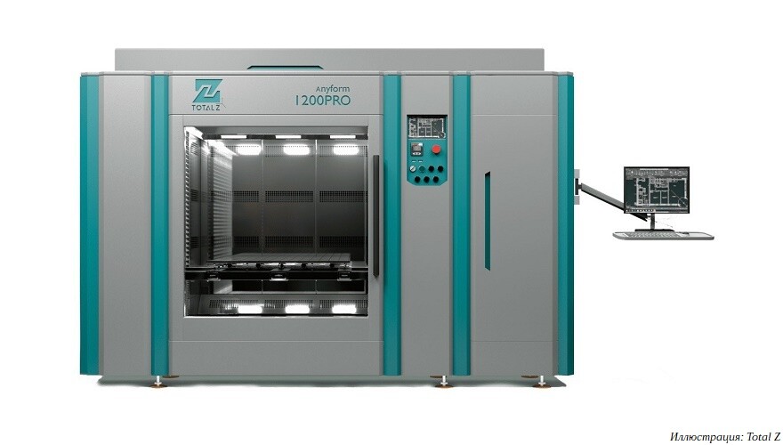

Российская компания-производитель 3D-принтеров Total Z (резидент «Сколково») выпустила новую модель высокотемпературной аддитивной системы промышленного класса с областью построения размером 1200х650х1200 мм. Оборудование позволяет работать как с филаментами, так и гранулированными полимерами и композитами.
3D-принтер работает с широким спектром филаментов и гранулятов без привязки к конкретным производителям и оборудован аппаратно-программным управлением собственной разработки, сообщает пресс-служба «Сколково». Оснащение включает сушильную камеру, сервоприводы, систему направленного охлаждения, источник бесперебойного питания, вакуумную платформу с зонированным нагревом, систему автоматической калибровки, систему автоматической смены расходного материала при работе с филаментами, видеонаблюдение и систему очистки экструдеров.
В конструкции предусмотрена возможность быстрой смены стандартных двойных экструдеров с жидкостным охлаждением и температурой хотэндов до 350°С или 500°С для работы с филаментами диаметром 1,75 и 2,85 мм на шнековые экструдеры с диаметром сопла от 2 до 6 мм. Термостатированная камера с фоновой температурой до 100°С или 280°С конструктивно развязана с электроникой и приводами системы позиционирования, что значительно продлевает срок эксплуатации.
