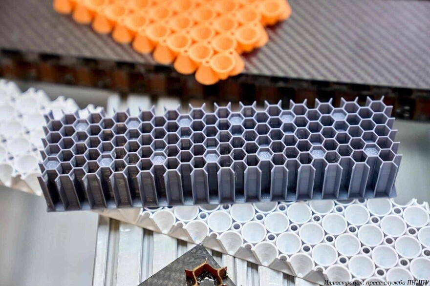

Ученые Пермского политеха разработали и запатентовали способ изготовления однослойной широкополосной звукопоглощающей конструкции, основанный на формировании сложной внутренней геометрии панелей, что позволяет снижать шумность в диапазоне рабочих частот авиационных двигателей и уменьшать вес панелей в полтора раза.
В основе технологии лежит создание разновысотной матрицы — специальной пресс-формы. Она работает по принципу точного штампа, задающего внутреннюю геометрию звукопоглощающих панелей. Для ее изготовления сначала создается цифровая 3D-модель с заданными значениями высоты, формы и расположения каждого элемента, далее с помощью промышленной 3D-печати изготавливается образец из металла или композита. Поверхность пресс-формы представляет собой рельеф из выступов разной высоты, каждый из которых формирует определенную ячейку конструкции.
Процесс производства самих панелей также состоит из нескольких этапов. Сначала подготовленную пресс-форму размещают на ровной поверхности, на ее выступы укладывают обычный сотовый заполнитель, например из алюминия или полимера. Важно, что все ячейки имеют разную глубину и объем. Там, где выступ высокий, почти не остается свободного места, а где он низкий, образуется глубокая полость. Таким образом, уже на этом этапе автоматически формируется основа с разными параметрами, которая станет каркасом для будущих панелей шумоподавляющей конструкции.
Образовавшиеся в ячейках полости заполняют специальными акустическими материалами. В зависимости от требуемых свойств используют разные составы — от жестких полимерных смол до мягких, вязких паст или пористых наполнителей. Материал вносят с небольшим избытком, после чего заготовку подвергают термообработке. В конце излишки на панелях срезают, получая идеально ровные ячейки строго заданной формы.
Ключевое преимущество предложенного способа в том, что вся сложная внутренняя структура формируется не вручную, а за счет контакта с формой. Раньше для создания ячеек разной глубины в каждую приходилось вставлять отдельную заглушку. Новая технология исключает сотни таких операций, заодно снижая риск брака.
«Для объективной оценки эффективности новой конструкции мы провели лабораторные испытания. Опытные образцы панелей, изготовленные по новому методу, поместили в акустическую трубу — стандартный стенд для измерения звукопоглощающих свойств материалов. Далее на них направили звуковые волны разной частоты и с помощью специальных микрофонов зафиксировали уровни отраженной энергии. На основе собранных данных мы вычислили коэффициент звукопоглощения в определенном диапазоне — ключевой показатель эффективности. Для наглядности полученные результаты были представлены в виде графика, который показывает, как панель справляется с шумом на разных частотах», — рассказал заведующий научно-исследовательской лабораторией пространственно-армированных композиционных материалов, доцент кафедры механики композиционных материалов и конструкций ПНИПУ Павел Писарев.
Проведенные испытания показали два ключевых преимущества новой технологии. Во-первых, она позволила добиться значительного снижения массы конструкции. За счет отказа от многослойных звукопоглощающих конструкций, а также благодаря рациональной внутренней структуре, вес панелей уменьшен в полтора раза в сравнению с существующими аналогами. Для авиационной отрасли, где каждый килограмм напрямую влияет на топливную экономичность, этот показатель имеет ключевое значение.
«Что касается звукопоглощения, испытания подтвердили, что новая панель более широкополосная, то есть она эффективно подавляет шум не на отдельных частотах, а в целом диапазоне. При этом количественные замеры показали общий рост акустической эффективности как минимум до двенадцати процентов — значимый результат в этой области. Можно сказать, что разработанный способ предлагает готовое решение для преодоления существующих ограничений в производстве современных звукопоглощающих панелей. Переход от трудоемкой сборки к использованию 3D-матрицы позволяет создавать конструкции с очень точной и сложной геометрией, что ранее было экономически невыгодно», — рассказала младшая научная сотрудница кафедры механики композиционных материалов и конструкций ПНИПУ Карина Ахунзянова.
