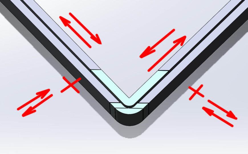

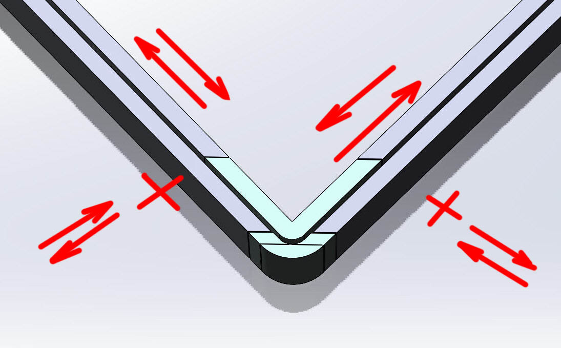

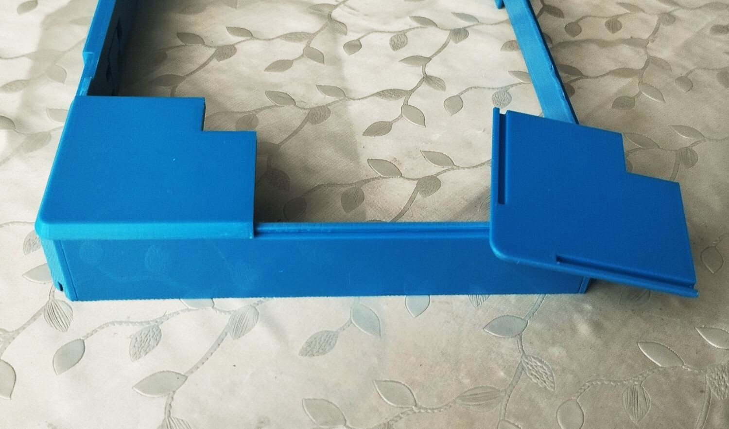

Собственно говоря, отсутствие кейса для мультиметра, послужило лишь поводом для работы над упрощением конструкции вставных углов утилитарных ящиков, которую я показал в предыдущей статье про шлифку PROXXON.
Недолгие размышления привели к вполне приемлемому результату. Полученная геометрия угла позволяет существенно ограничить перемещения соединяемых стенок в некоторых направлениях. Последующее применение клея для сборки узла делает узел достаточно прочным:
Коробочка для мультиметра

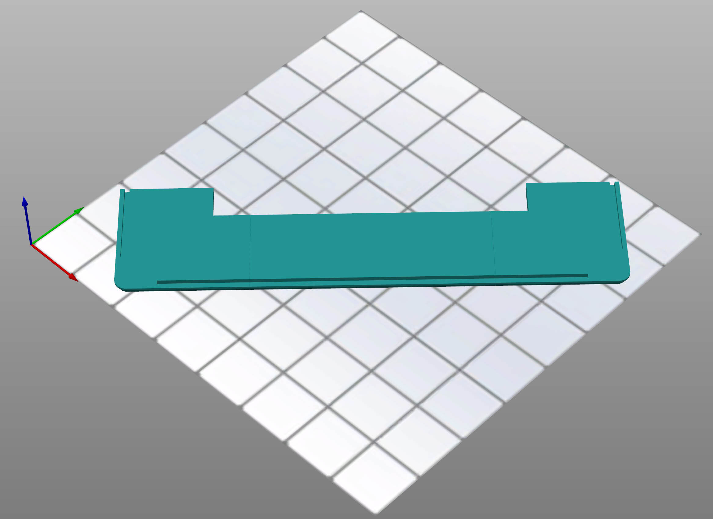

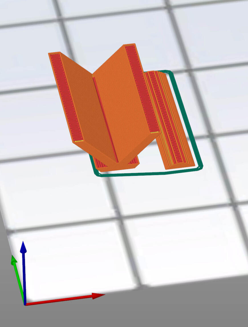

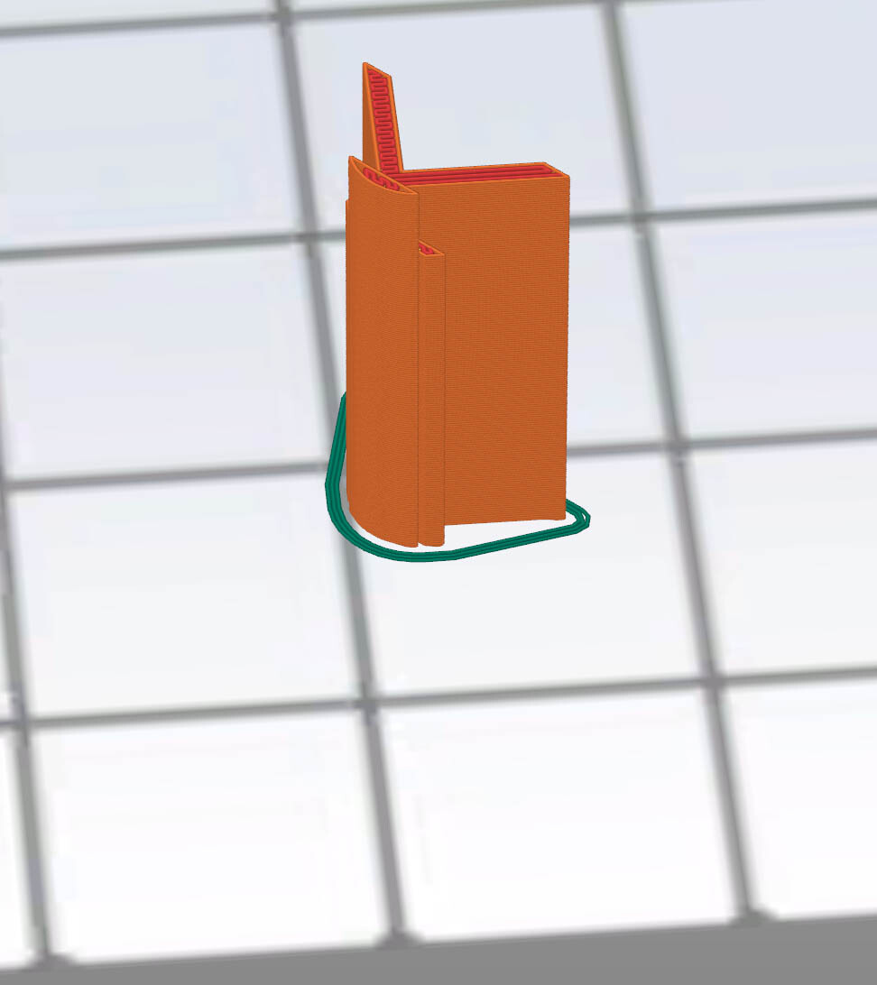

Кроме упрощения конструкции необходимо было также оптимизировать ее для расположения угла на столе лежа, что дало бы экономию времени печати. В результате я принял решение отрезать часть угла, печатать эту часть отдельно, а с углом соединять на клей при монтаже. Раньше я печатал угол так:
что занимало 27 минут времени.
Теперь я печатаю угол так, но в течении 12 минут:
Коробочка для мультиметраЭкономия времени более чем в 50% - налицо.

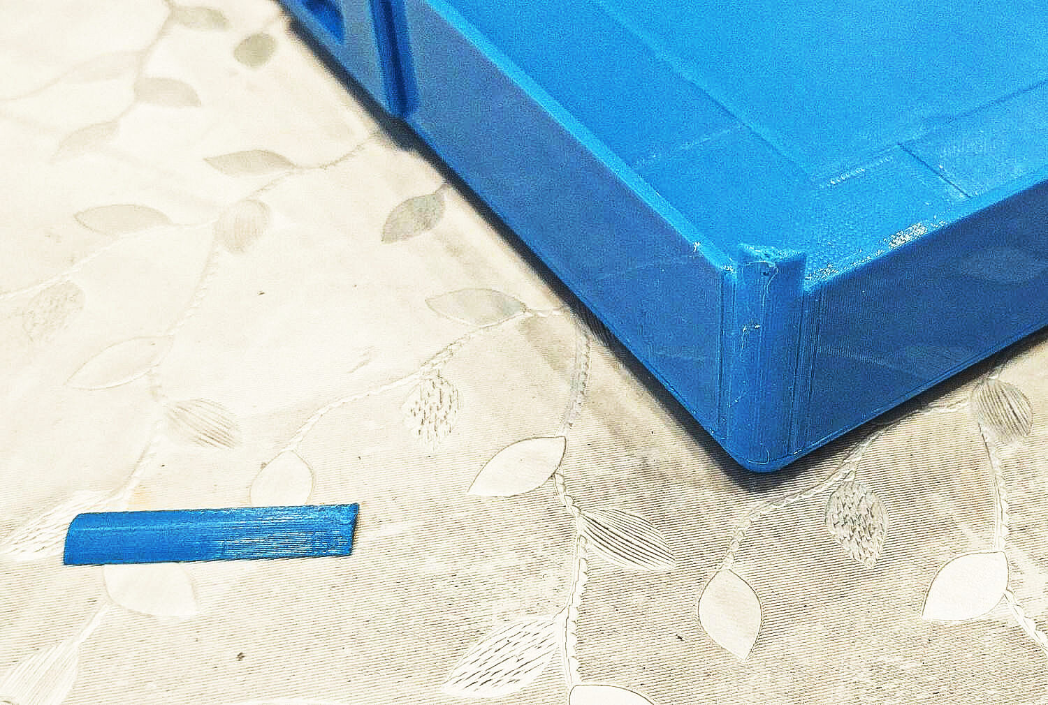

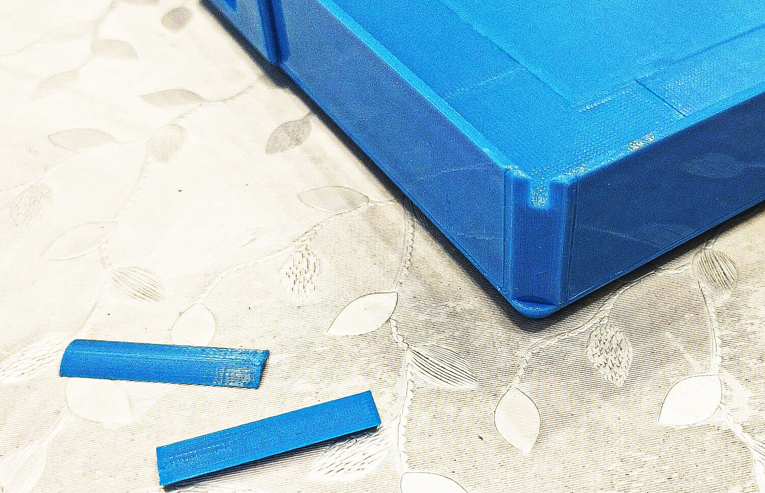

После сборки верхней/нижней части кейса, к углам его приклеиваются их скругления:
Скругления на одном своем конце имеют дефект печати в виде шва. Бороться с этим просто. Скругления печатаются длиннее номинала на несколько миллиметров и, после приклейки, дефектные части их отрезаются. Замечу, что такая конструкция позволяет задавать углам разные радиусы скругления, начиная с 0. Углы на фото имеют радиус 5 мм, к примеру.

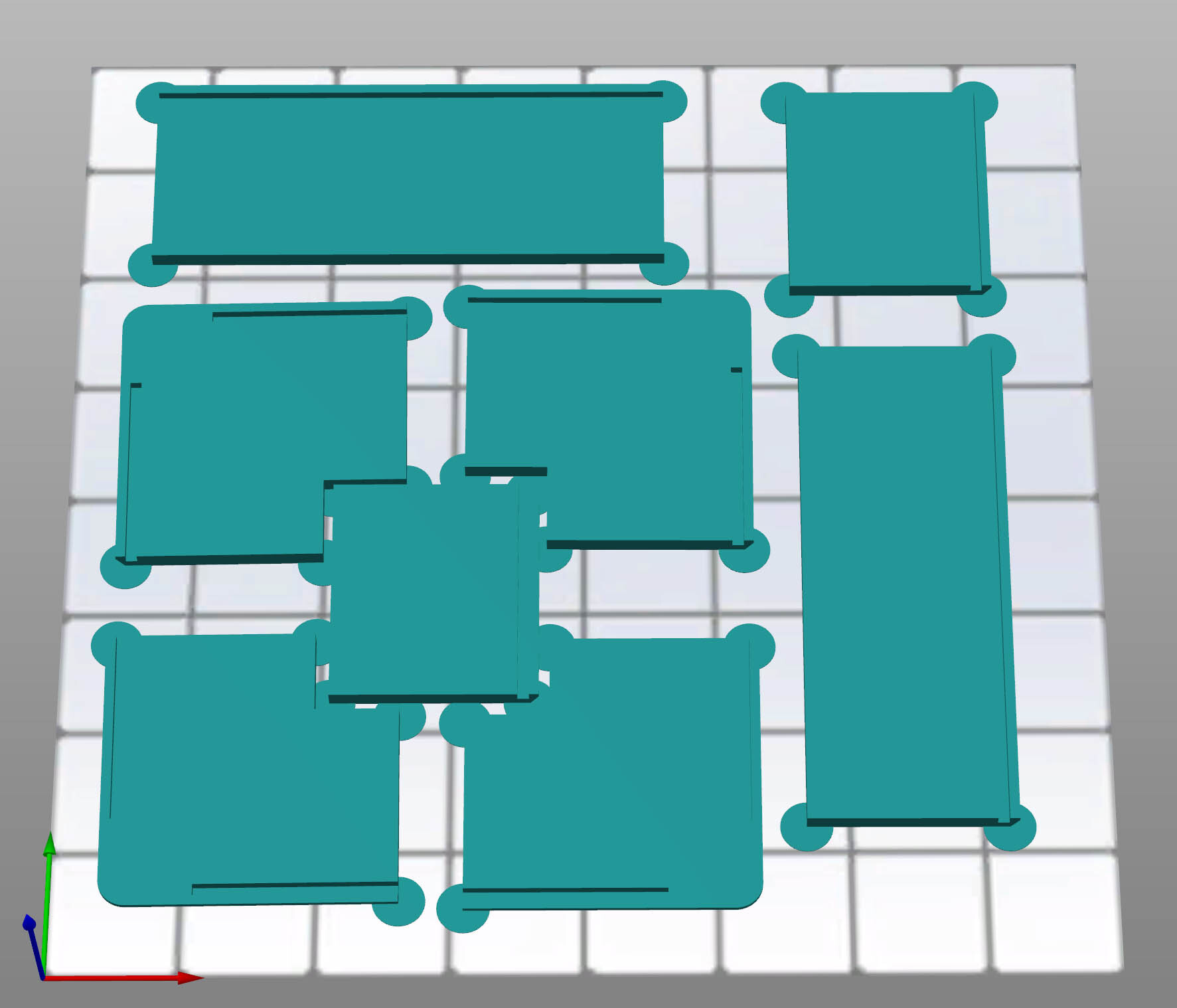

Следует упомянуть, что размеры кейса, 213 х 157 х 62 мм, превышают размеры рабочего стола моего принтера. Такие размеры вынудили меня изрядно поизвращаться с конструкцией простейших, казалось бы, деталей.

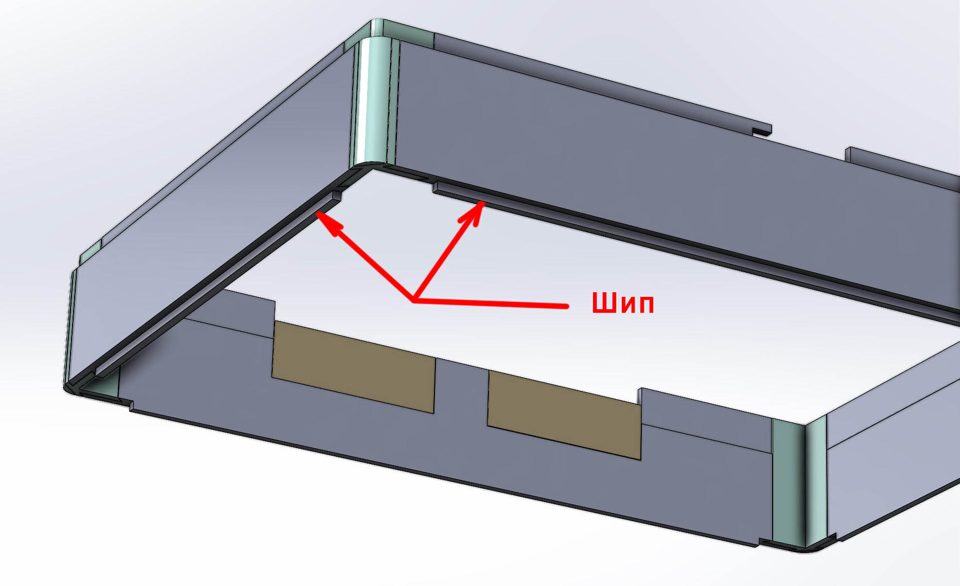

В этой работе мной было изменено крепление дна и верха крышки со стенками. В нижней части стенок ящика я сделал шипы большой длины, сечением 2х2 мм. В дне я сделал ответные пазы, в которые вклеиваются своими шипами стенки ящика.

Вариант 2:
Центральная часть и обвязка из 8 элементов
Этот вариант позволяет разместить на столе всю обвязку, и печатать ее частями. Стол необходимо подготовить только 1 раз:

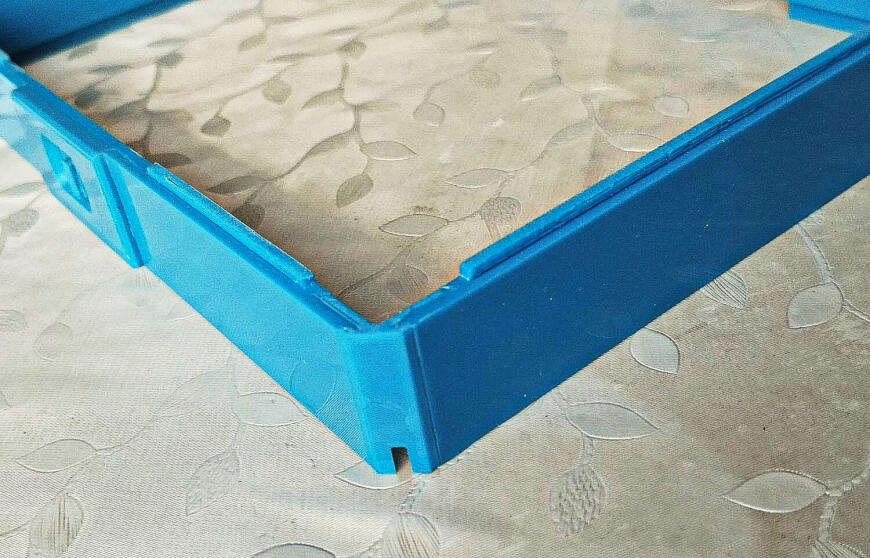

Кейс можно собрать без применения специнструмента. Как я уже писал, стенки имеют шипы, а дно/крышка - пазы. После склеивания смежных стенок и угла на ДХМ, делается зазор по времени в 15-20 минут, чтобы клей слегка схватился. После этого шипы вставляются в пазы на сухую, стенки, в результате взаимодействия шипов и пазов, выравниваются и располагаются точно под углом 90 градусов друг к другу. В таком виде детали оставляются до окончательного отвердения склейки:

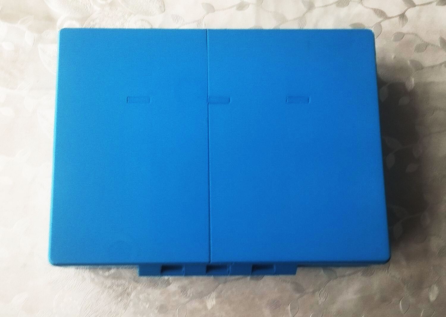

После склейки стенок в обечайку, производится приклейка к ней элементов крышки/дна. Собранная и склеенная крышка:
Недостатком этой конструкции является негерметичность крышки и дна. С одной стороны, никто не собирается запускать коробку по воде вплавь. С другой стороны - конструкция вынужденная.

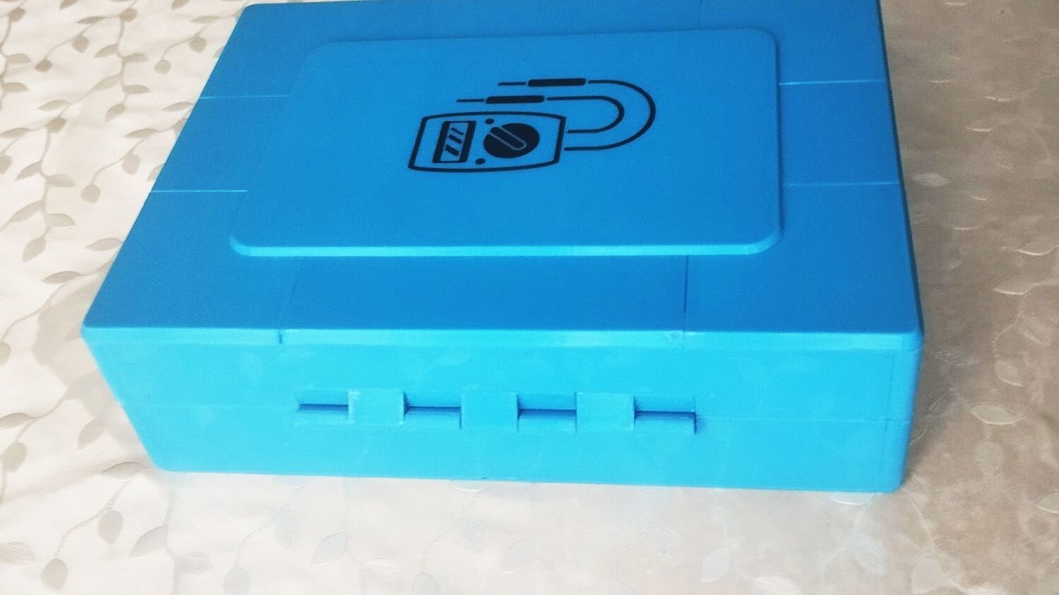

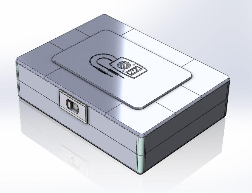

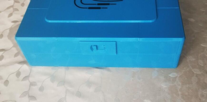

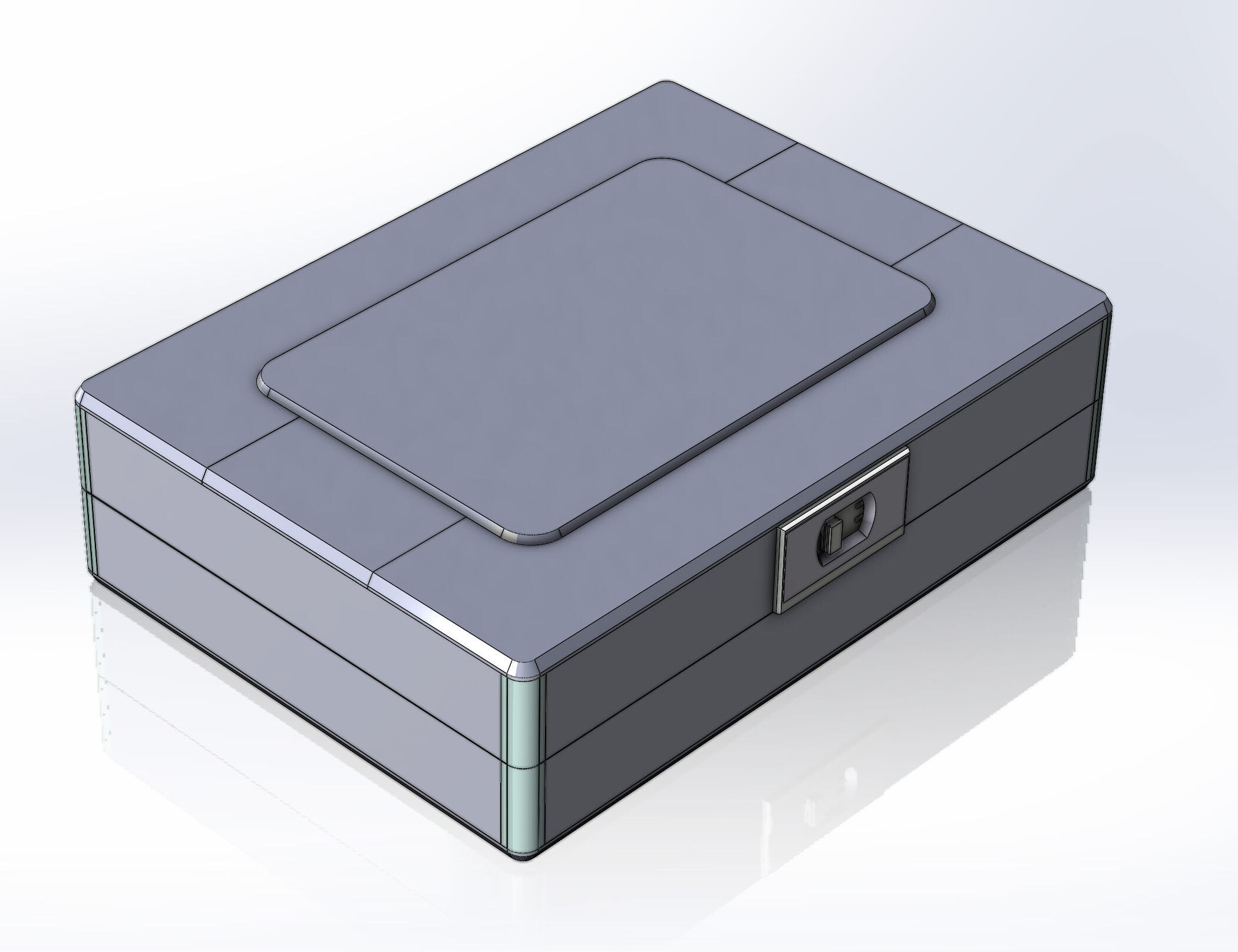

Замок. Не умею я делать ваши накидные защелки из ИКЕА, камрады, поэтому делаю свои замки, которые фиксируются в положениях открыто/закрыто. В прошлый раз я уменьшил толщину замка с 9 до 6 мм, а в этот раз мне удалось уменьшить его высоту с 32 до 25 мм. Теперь 25 мм - минимальная высота крышки с замком такого типа:

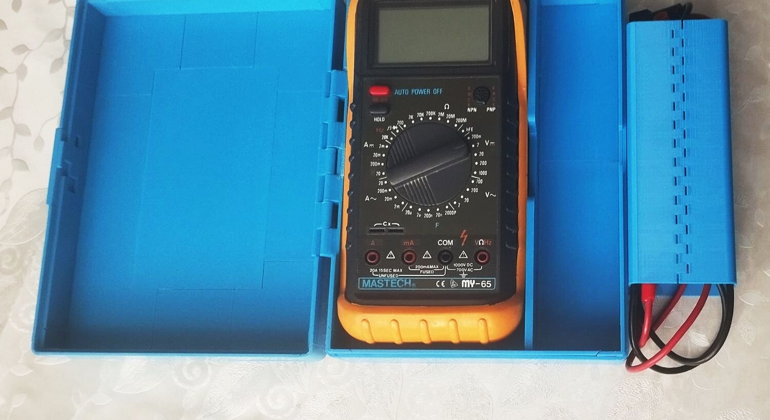

Можно еще уменьшить высоту замка, примерно до 20 мм, но тогда придется его растягивать по длине.

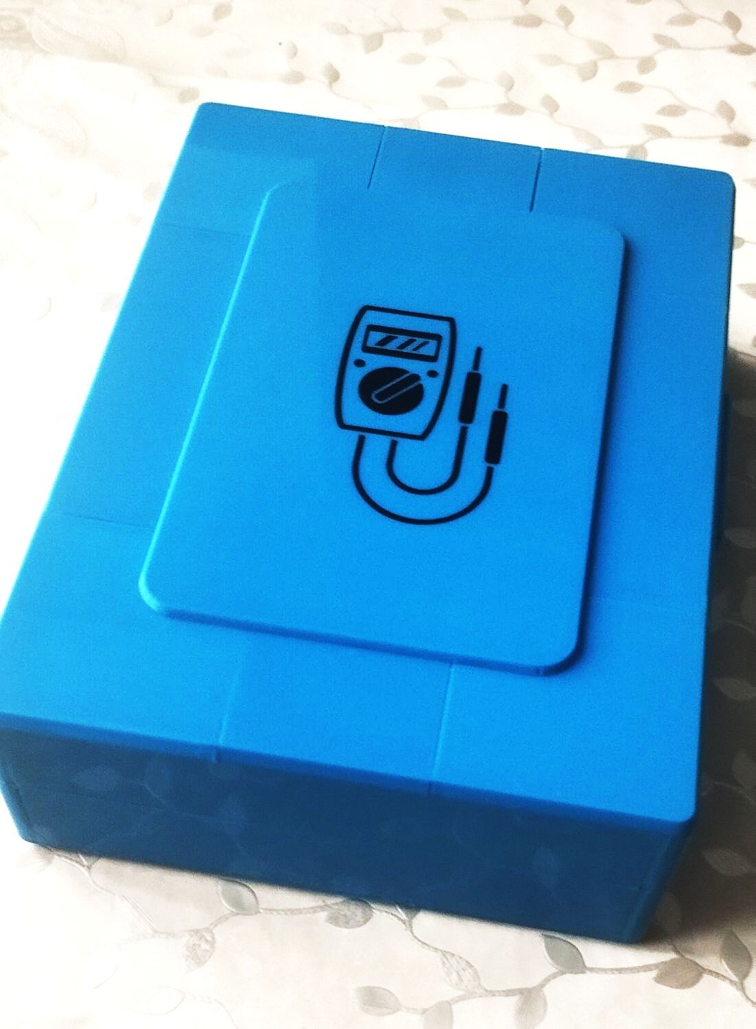

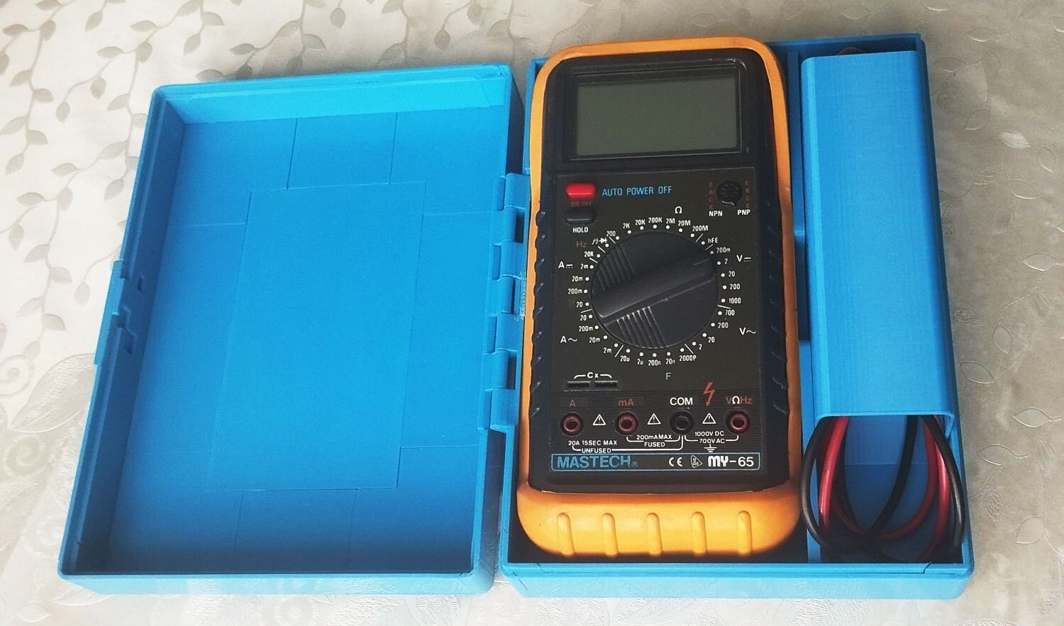

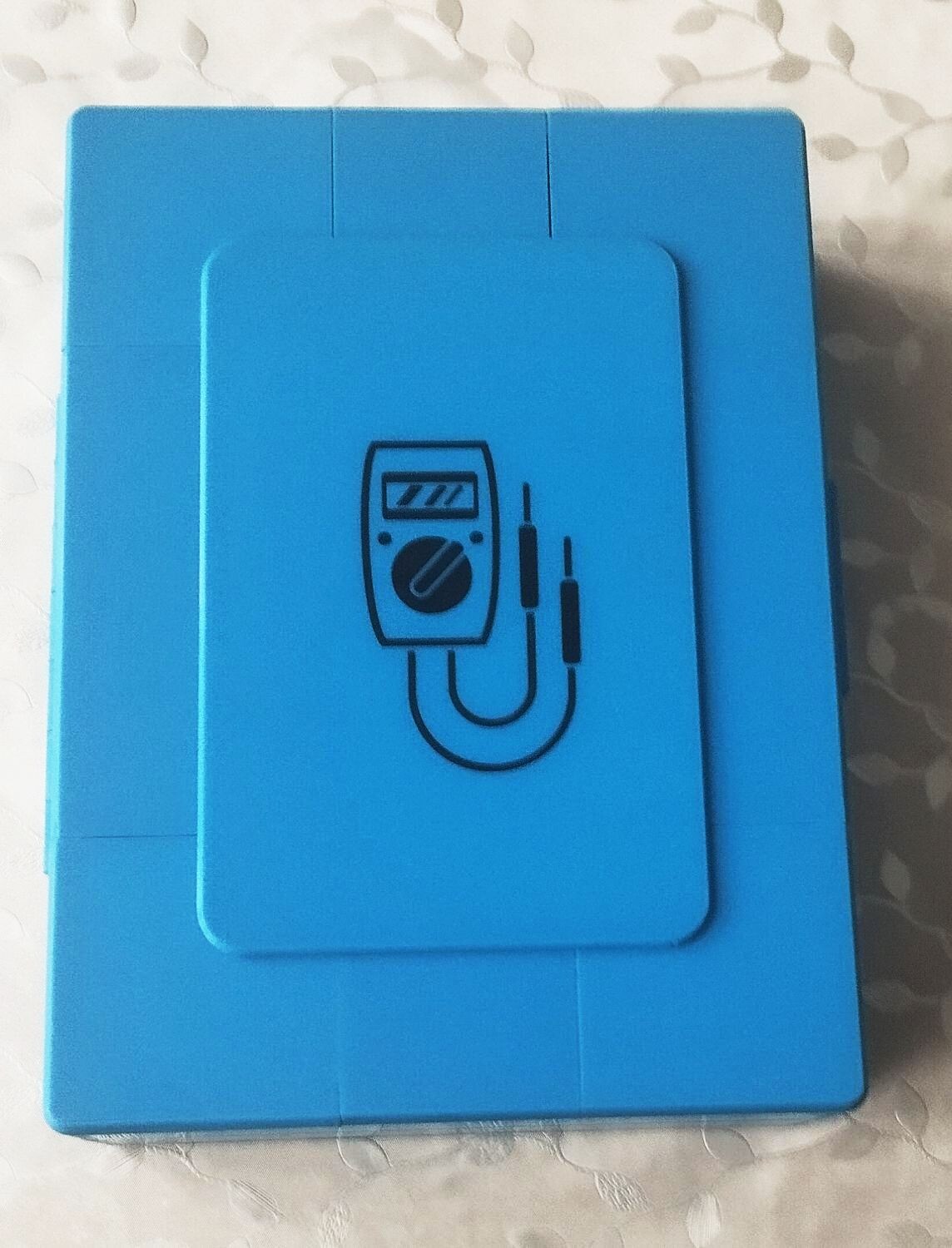

В этой работе я попробовал применить метод 2-цветной печати нашего уважаемого коллеги mike_vp. Надо сказать, что все получилось великолепно и с 1-го раза. Красотищча уващче нереальная! )) К сожалению, фотографировал я телефоном, при недостатке освещения, потому структуры слоев не видно, но можете поверить мне на слово. Красотища.
Кроме этой красотищи, у того же mike_vp я заприметил еще одно техническое решение и реализовал его. Это пенал для щупов. Запихнуть провода в пенал надо слегка постараться, конечно, зато в кейс пенал с проводами вкладывается просто великолепно!
Огромное Вам спасибо, камрад mike_vp!
Прибор на фото - старинный. Его приобретение проспонсировала моя ныне покойная Мама. Несмотря на солидный возраст прибор прекрасно работает, поэтому менять его на что-то иное желания нет. Вот и ящичек ему наконец-то я сделать сподобился. Хай жыве Диду.
