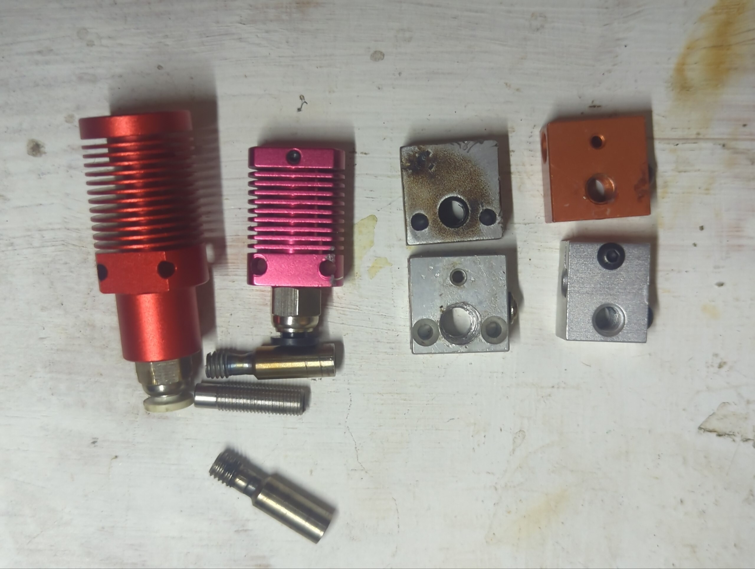

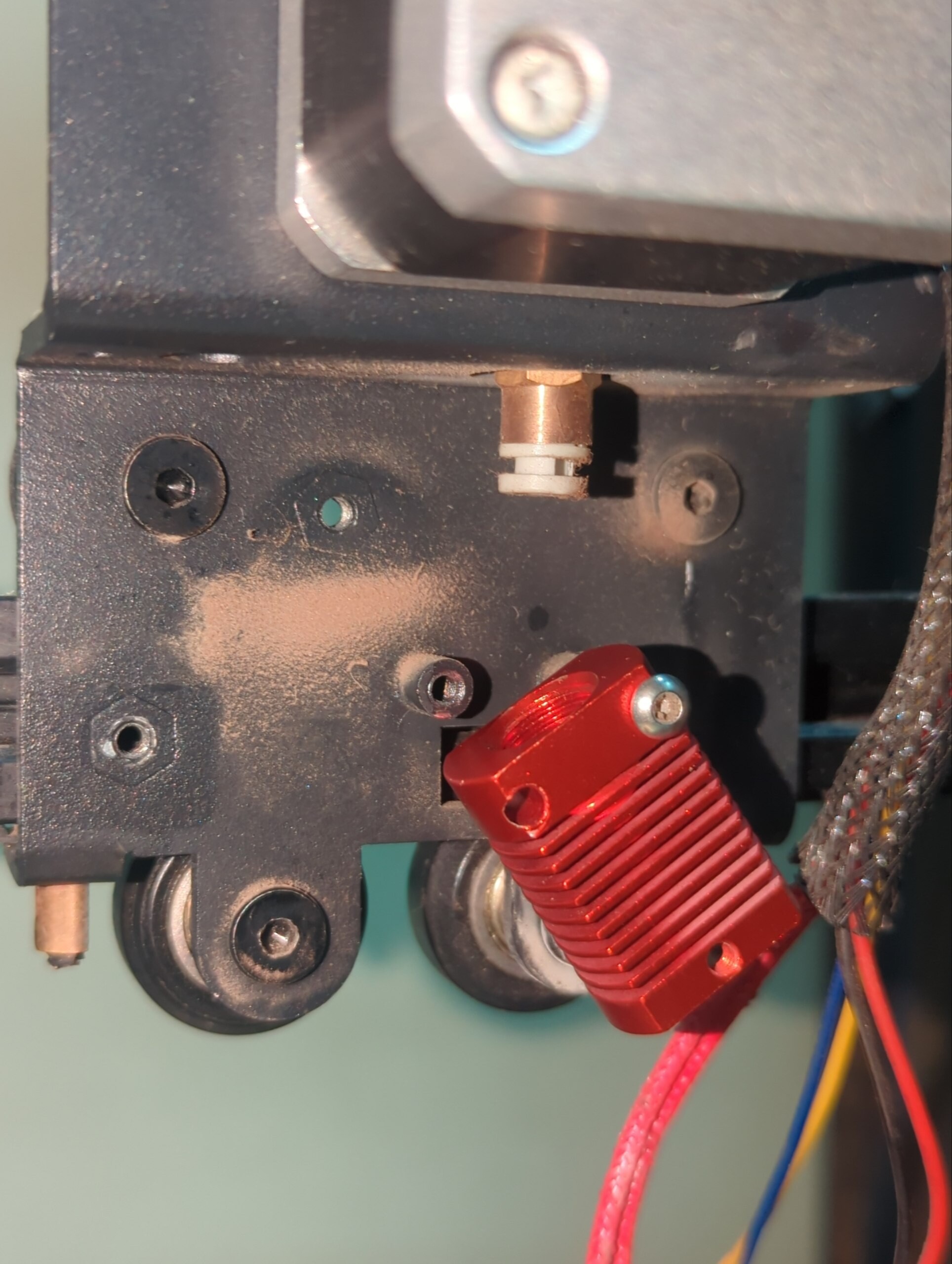

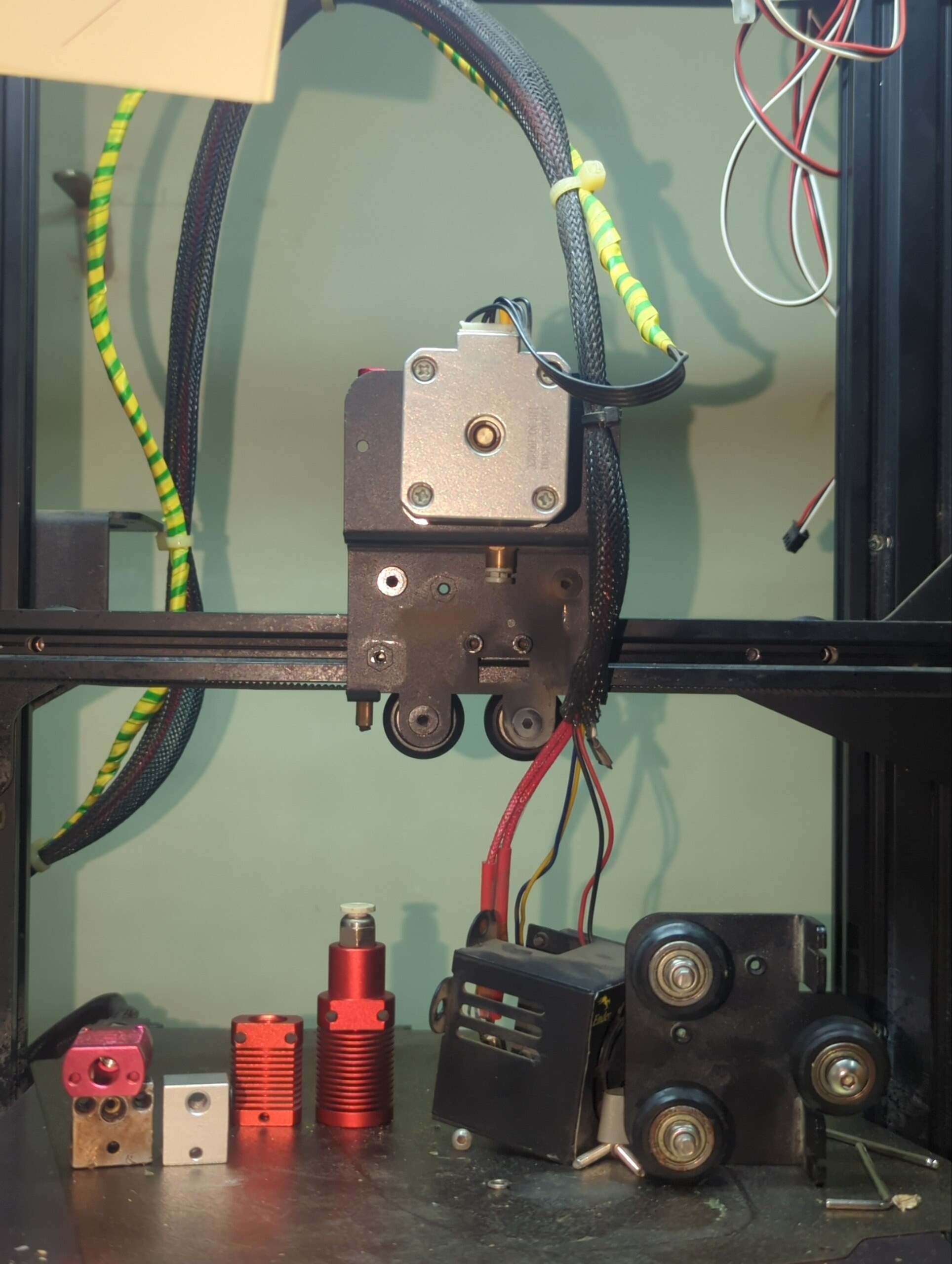

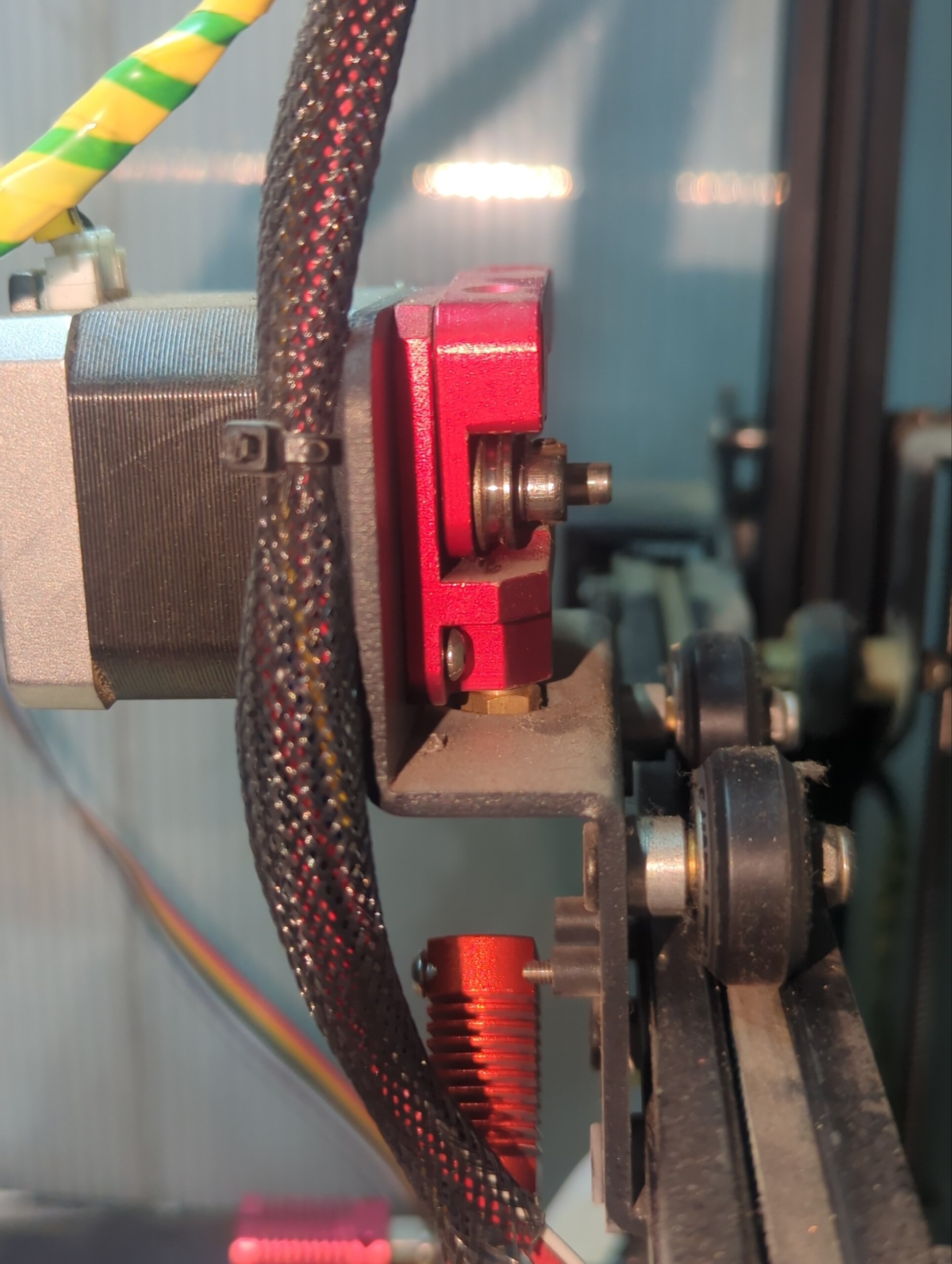

Всем привет! Имею в своем пользовании Ender 3 уже много-много лет. В какой-то момент было решено перейти на директ-компоновку: заменил каретку на алиэкспресс-мутанта (см. фото) и произвел несколько колхозных манипуляций для нормальной работы. Так принтер работал в течение, думаю, пары лет.Сегодня я окончательно устал игнорировать проблему с текущим изо всех щелей хотенда пластиком и решил его поменять. Разобрав нагревательную часть я понял, что алюм-блока как необходимо я не имею, потому что они (внезапно) отличаются сами по себе и не являются взаимозаменяемыми. Нужный имел крепления для болтов к радиатору, имеющийся в запасе - не имел.Поставить более интересный радиатор, чем заводской так же не вышло, потому что он банально не вмещается в габариты каретки. Помимо прочего, имеется еще одна проблема - крепление всего нагреваемого блока с радиатором к столу осуществляется двумя болтами, из-за чего его может легко перекашивать относительно стола. Все это меня порядком подвыбесило, так что я решил кардинально заменить все возможное на нечто универсальное, долговечное и всегда доступное в продаже. За советом о выборе и обращаюсь к форуму.Как я понимаю, данная каретка не предусматривает установку нормальных изделий, только заводского хотенда. Ее, вероятно, тоже необходимо заменить (?). Вопрос выбора всех составляющих с учетом их совместимости. Прошу помочь с этим вопросом и заранее благодарю за ответы!
