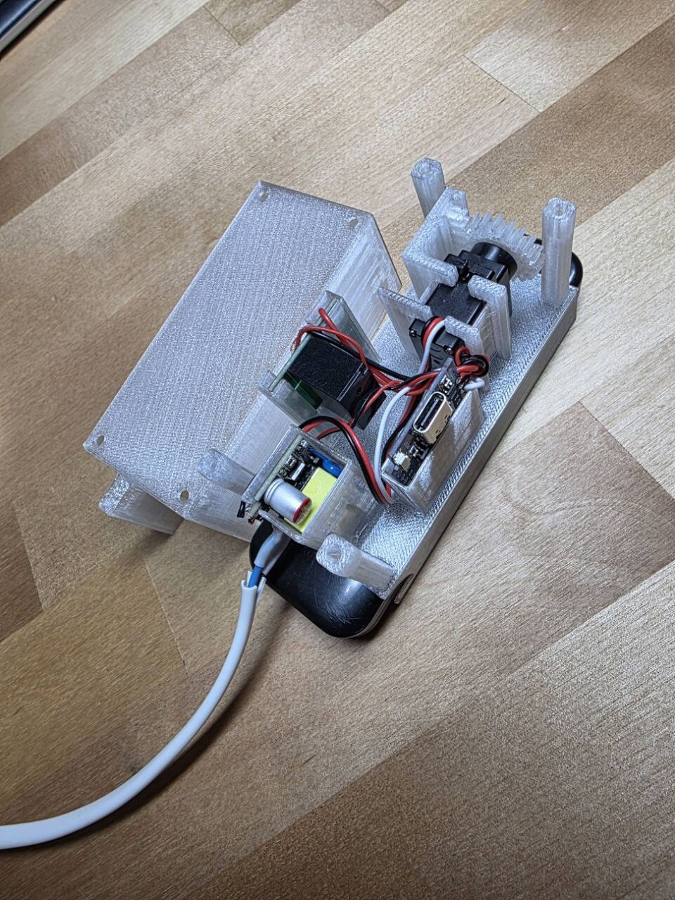

Есть у меня лампа, которая не управляется Алисой, но есть у нее пульт, который работает (как я понял на 433мгц). Захотелось мне, чтобы Алисой можно было включать и выключать ее. Есть такая штука - fingerbot, но она квадратная и стоит от 1000 рублей (еще и от батареек и Алису не понимает).
Я подумал, что "комплектухи" у меня море дома и попробую собрать сам подобное. Первая мысль: разберу пульт , подпаяюсь к контактам кнопки и поставлю sonoff модуль (который стоит 300 по акции и работает напрямую с Алисой). Однако вскрытие пульта показало, что все там не просто и просто нет контактов, которые при нажатии кнопки соединяются ("прозваниваются" мультиметром).
Ну у меня ж принтер, почему не собрать просто нажатие кнопки. Сначала я подумал, что маленького соленойда вполне хватит, чтобы нажимать кнопку. Но ни 5 вольтовый, ни 12 вольтовый не справились, им просто не хватает силы нажать на кнопку пультика. Соленойд (там внутри магнитик, который перемещает штырек (нажимает кнопку) не справился, значит ставим серво-машинку (серву). Но чтобы ей управлять нужно еще поставить и ардуинку (была wemos за 300 рублей). Скетч на ардуинке очень простой – если приходит сигнал от кнопки – то двигаем серву на 300 миллисекунд и обратно). А кнопку нажимает модуль Sonoff 5V RE5V1C, который тоже пятивольтовый. И все это питается от блока питания размеров 2 на 3 сантиметра от 220 вольт (стоит на али 100 рублей). Под все это разрабатываем корпус, в котором все располагается, втыкаем в розетку. Теперь по команде –«свет на столе» – нажимается кнопка на пульте. Само устройство лежит в шкафчике, т.к. пультик радио (не ик).
Если кому нужны будут подробности или модели - поделюсь. На картинке само готовое устройство. Печатал что стояло (прозрачный петг).
