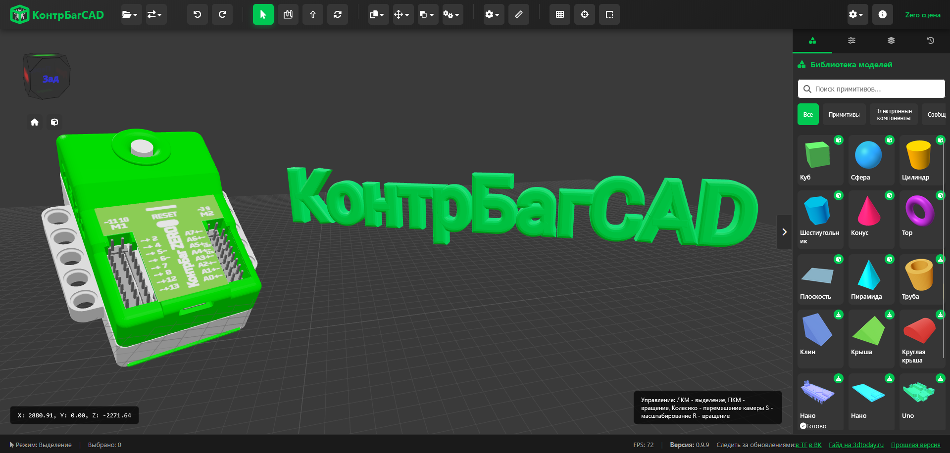

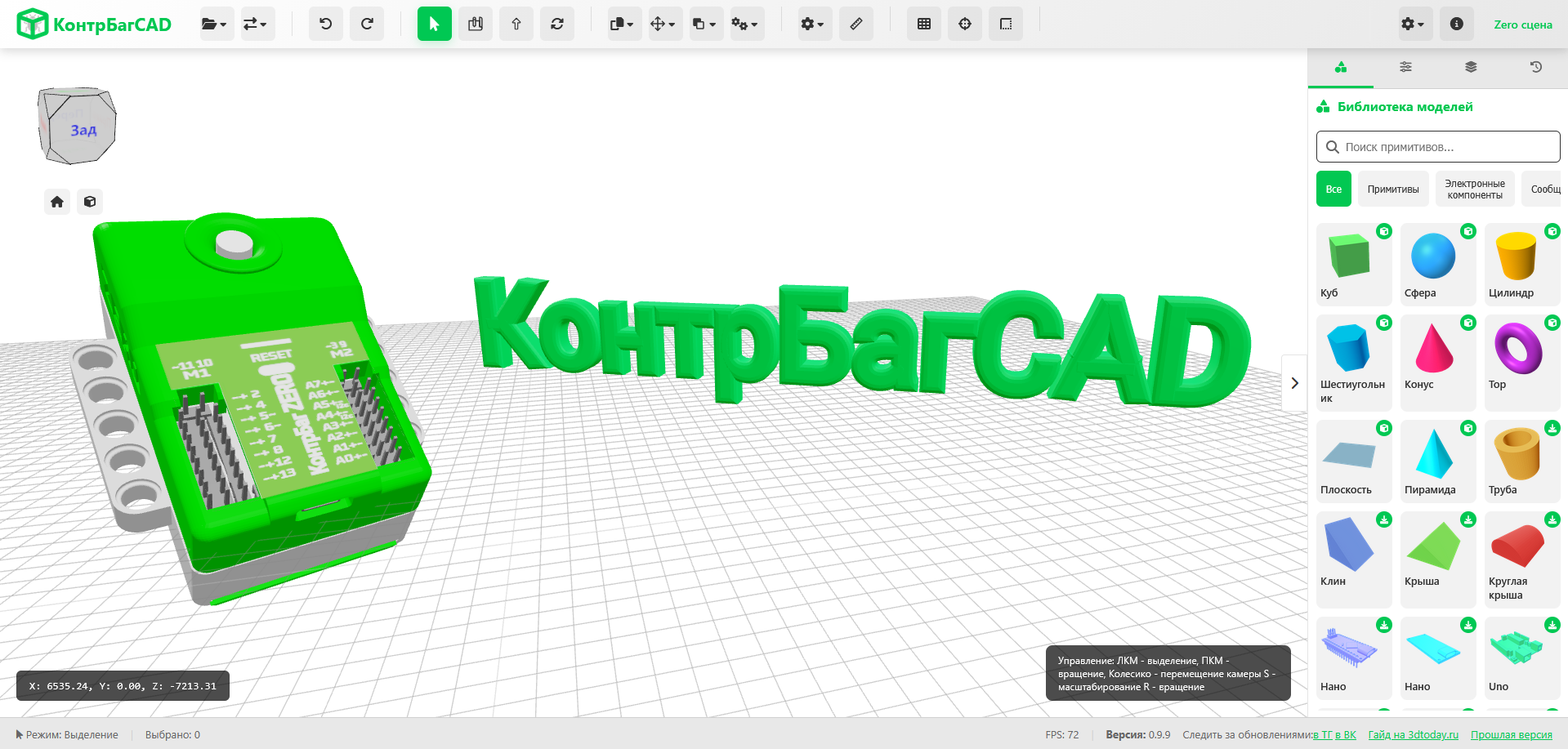

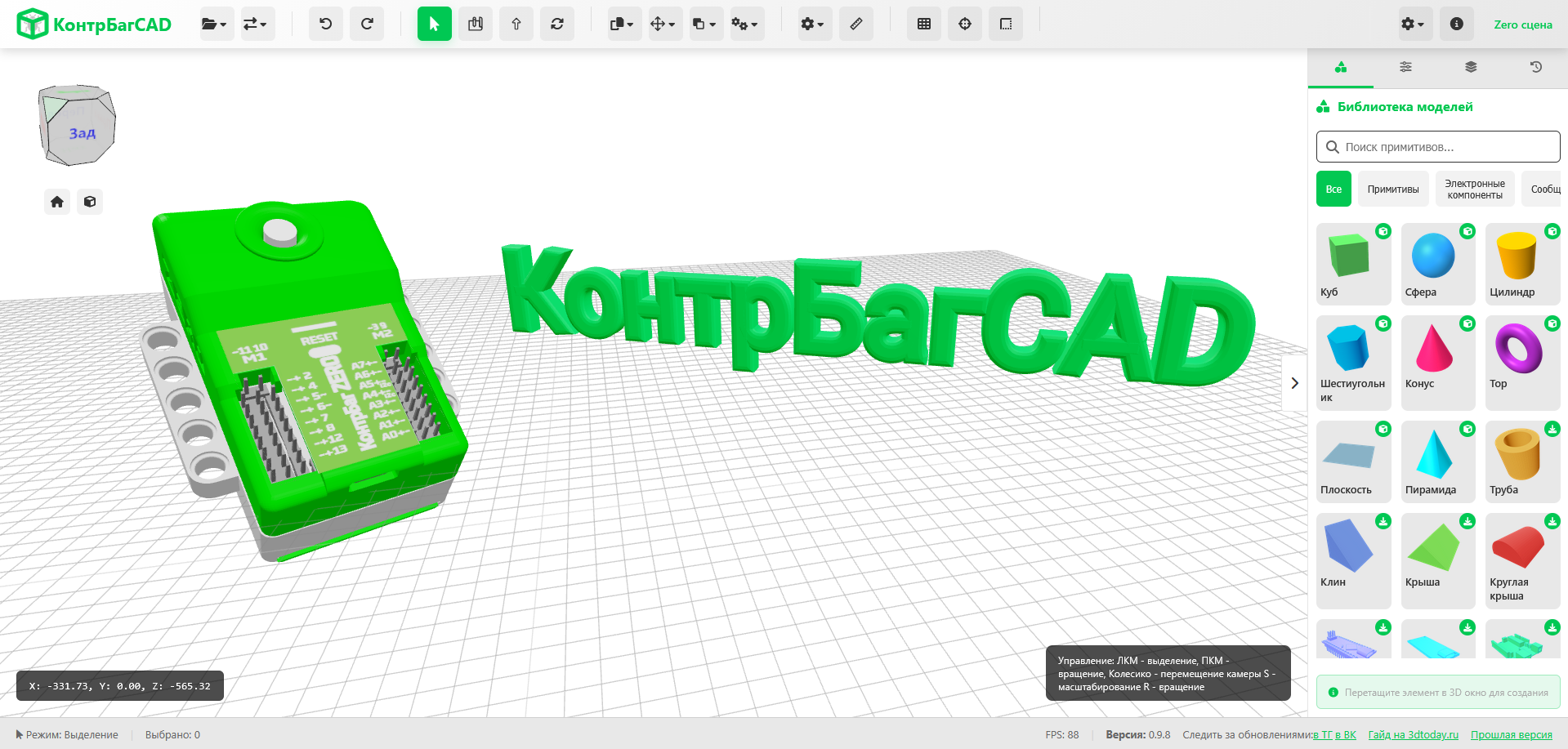

Окно программы
КонтрБагCAD на данный момент не требует регистрации или авторизации. Можно работать, просто открыв редактор по ссылке: cad.контрбагтех.рф
Как легко перейти с Tinkercad на КонтрБагCAD

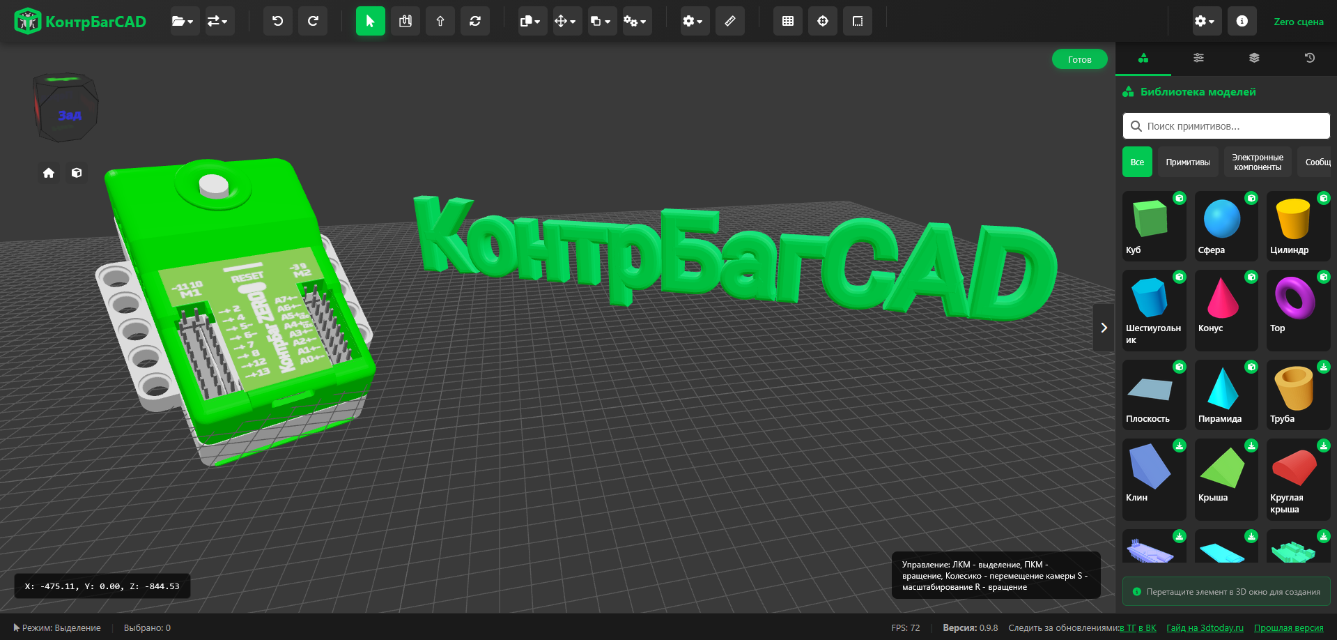

Окно программы намеренно сделано похоже. Так как мой редактор рассчитан на неопытного пользователя, а у Tinkercad в этом плане хороший дизайн. Есть темная тема и настройка цвета окружения.
Управление аналогичное, ПКМ - поворот камеры, зажатое колесико (или Shift + ПКМ) - перемещение камеры. Выделение работает также, просто ЛКМ - одиночное выделение, Shift + ЛКМ - выделение нескольких объектов.

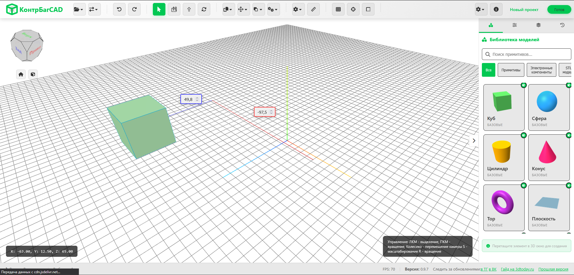

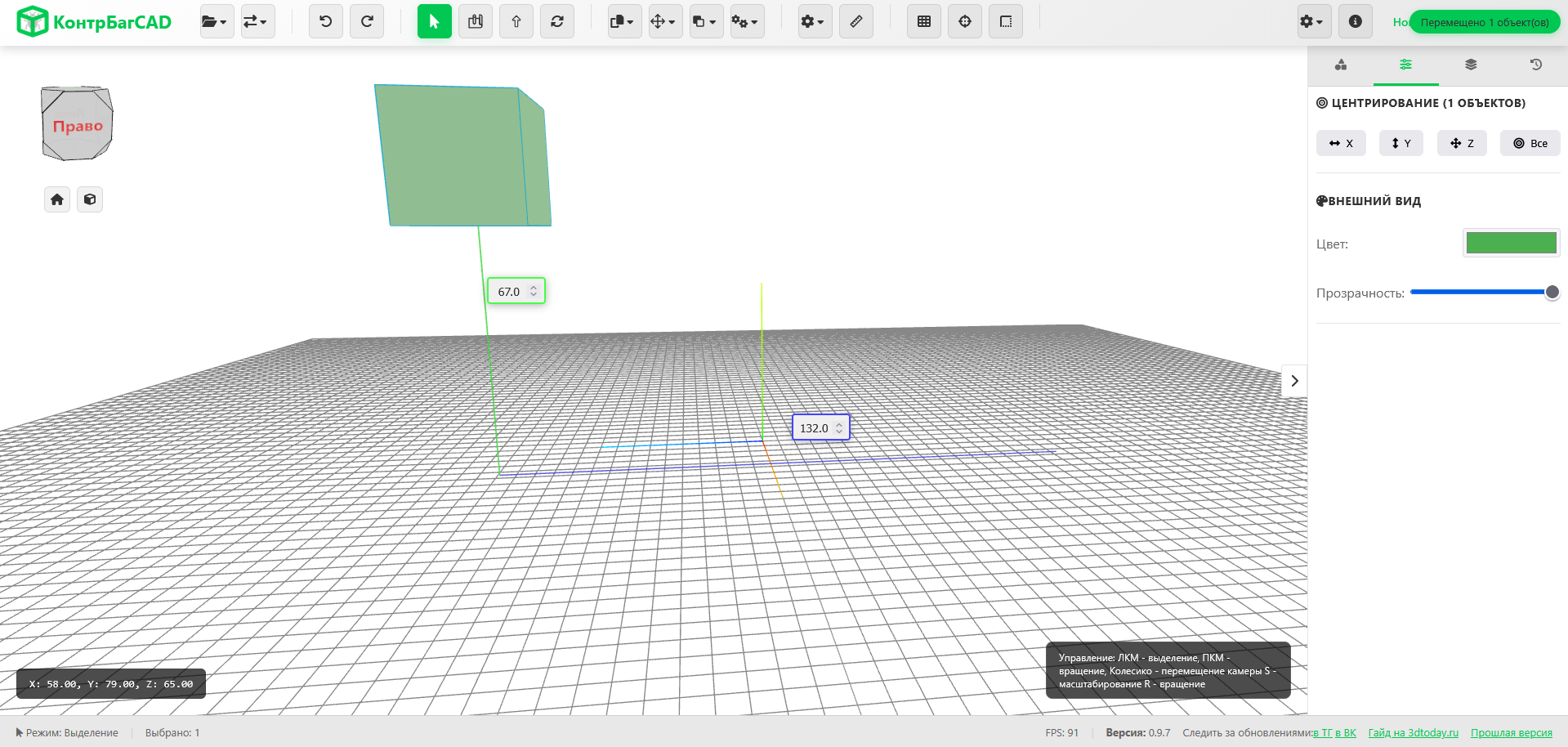

Перемещение объектов похоже на Tinkercad, но есть дополнительная фишка.
Как легко перейти с Tinkercad на КонтрБагCADПлоскость, по которой перемещается объект, автоматически выбирается исходя из положения камеры. То есть, если смотреть на объект сбоку, он начинает перемещаться не по сетке, а вверх/низ/влево/вправо.

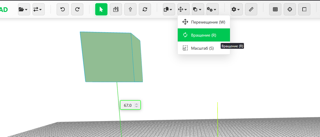

В отличие от Tinkercad, после клика по объекту доступно только перемещение.
Для изменения размера и поворота нужно выбрать специальный инструмент. Или нажать горячую клавишу.

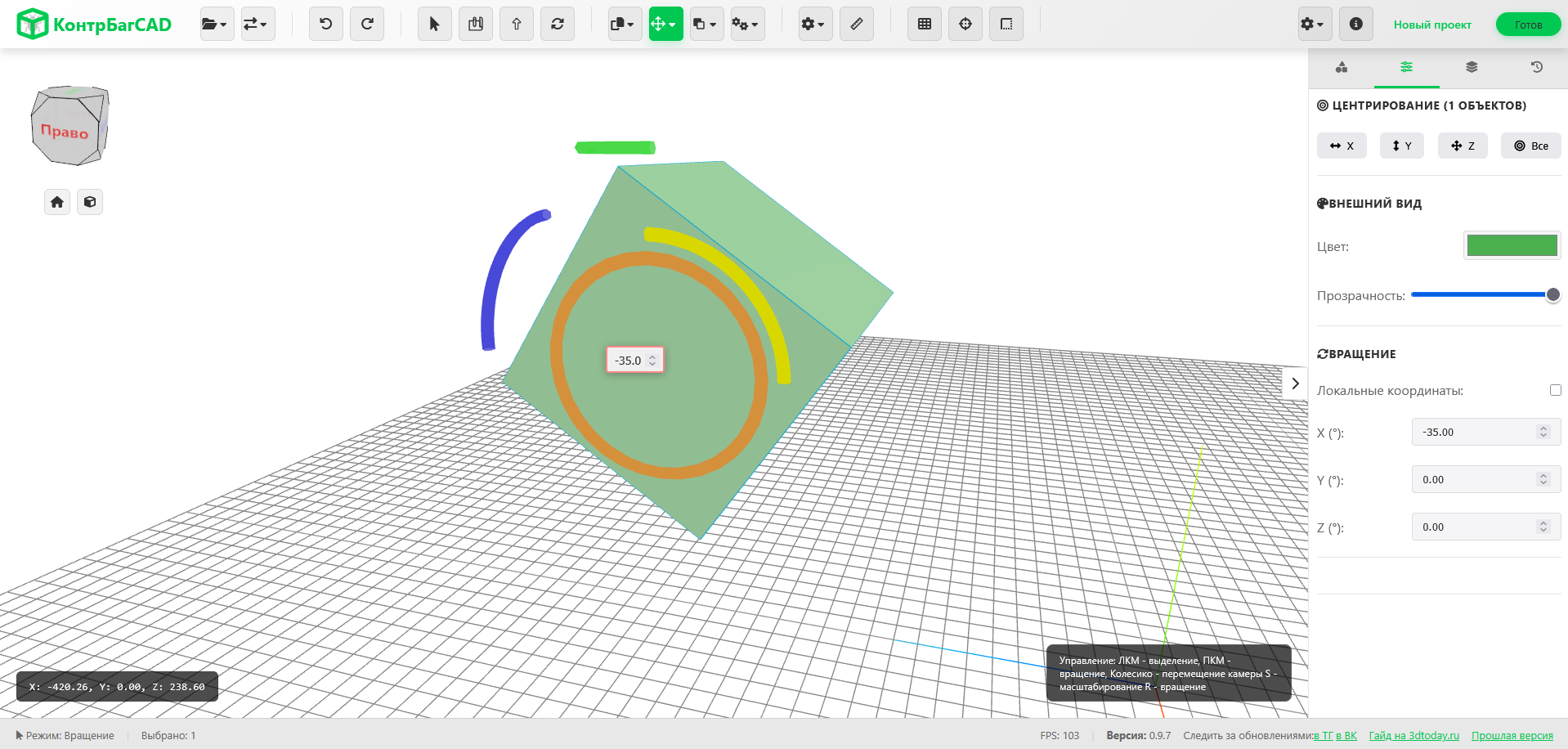

Вращение работает аналогично Tinkercad, нужно просто потянуть за дугу в нужную сторону. Шаг вращения 5 градусов, точнее можно указать в поле для ввода или справа в панели свойств.

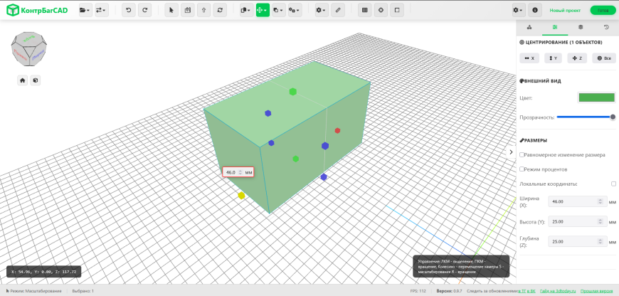

Масштабирование работает практически также, выбираете инструмент и просто тянете за маркер в нужную сторону. Но справа можно включить масштабирование в локальных координатах (тогда маркеры повернутся в положение объекта), равномерное масштабирование и масштабирование в процентах.

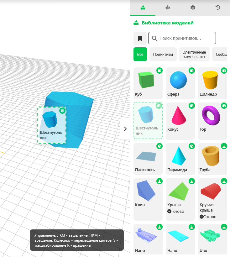

Библиотека и панель свойств. Правая панель тут более продвинутая и разделена на 4 вкладки.
Первая - библиотека, почти такая же как и в Tinkercad. Пока библиотека объектов не очень большая, но постепенно пополняется и компенсируется возможностью закинуть в редактор любой STL или OBJ файл.

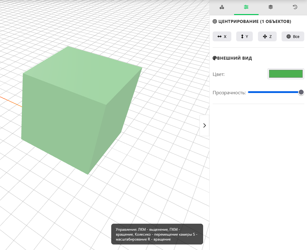

Вкладка свойств - открывается автоматически во всех инструментах и при выделении объекта. Здесь расположены все свойства, которые можно поменять, и все менюшки. Для объекта можно поменять цвет, прозрачность и сделать центрирование (все как в Tinkercad).

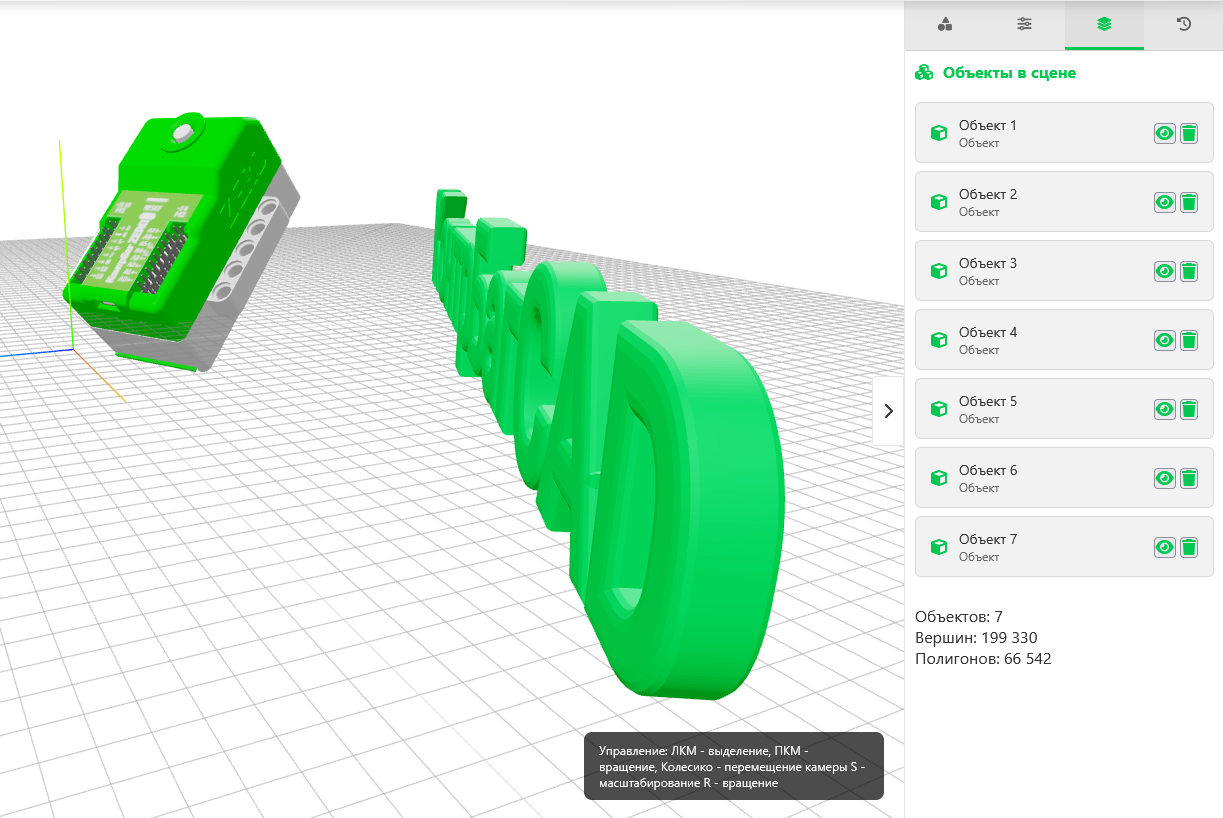

Список объектов - тут просто перечислены все объекты на сцене, количество вершин и полигонов. Можно скрыть любой объект, удалить или выделить (двойной клик).

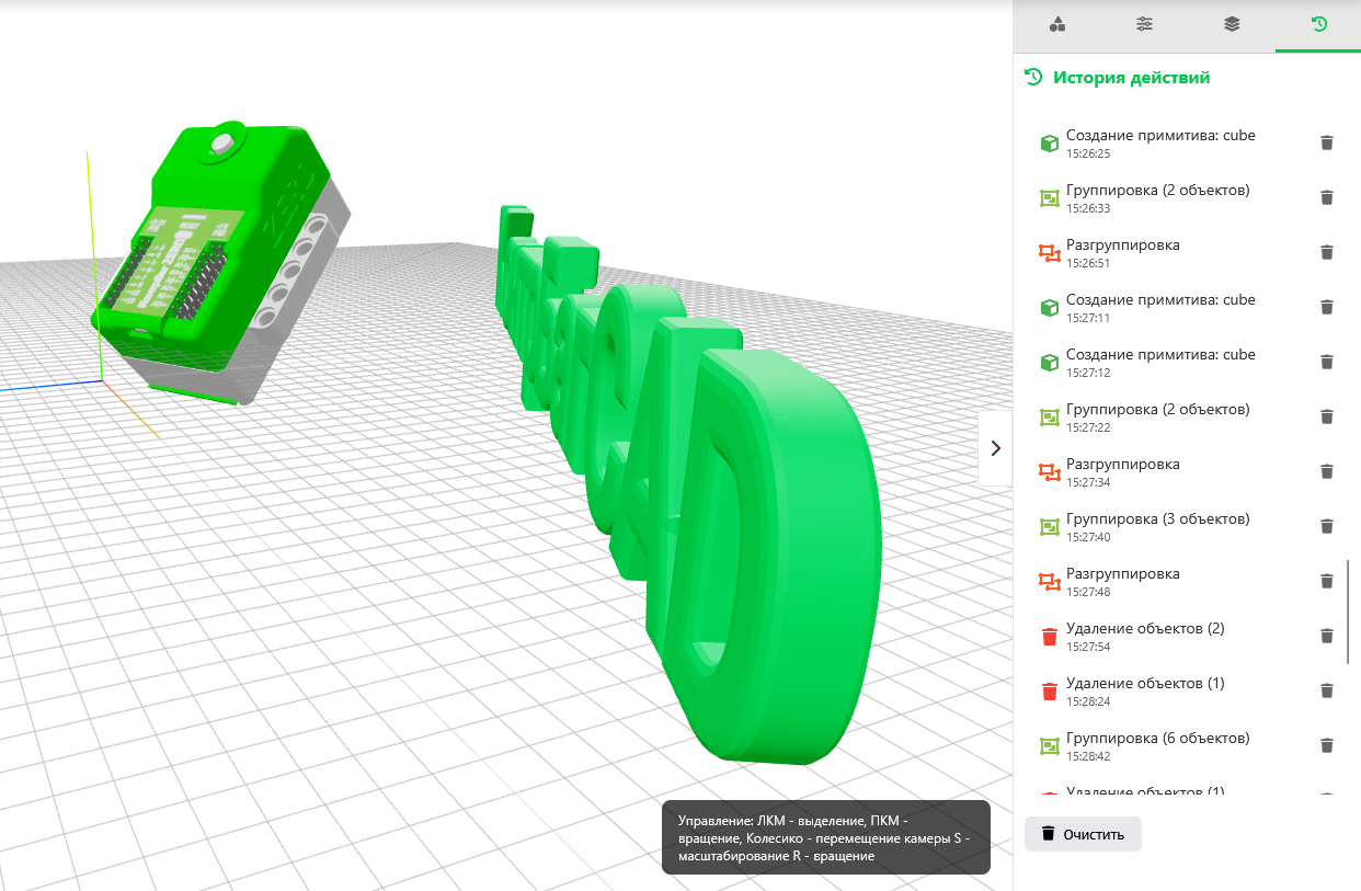

Последняя вкладка самая крутая, это вкладка истории. Здесь отображаются все выполненные операции. Можно вернуться на любой момент истории или удалить какое-то действие (на свой страх и риск).

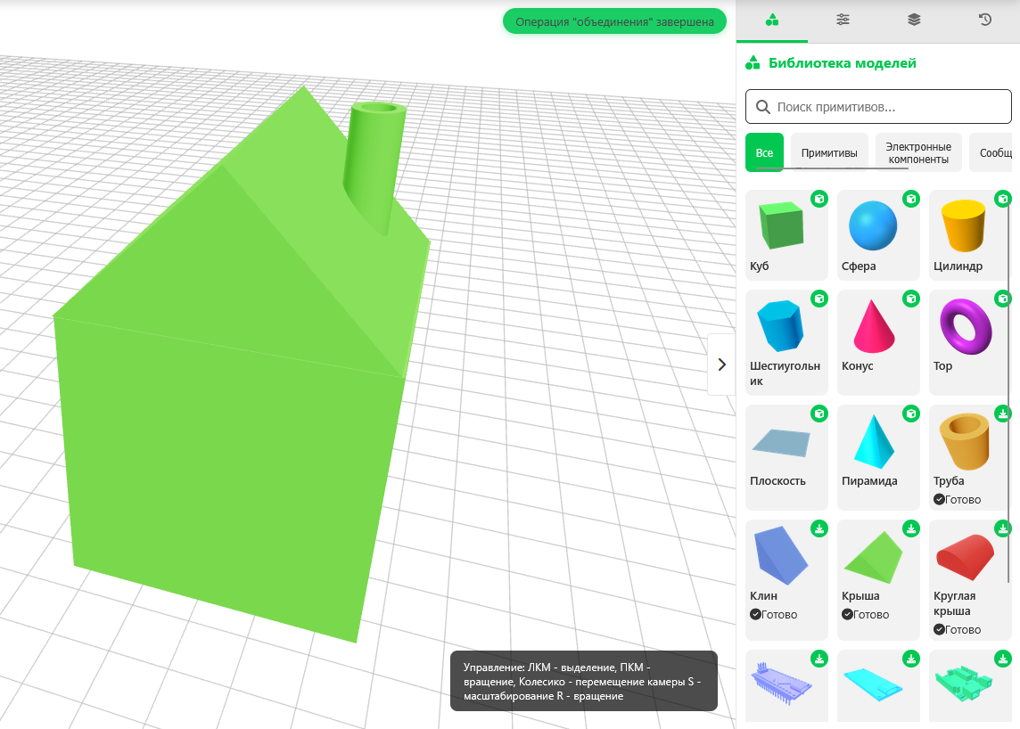

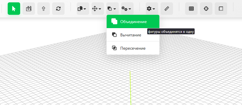

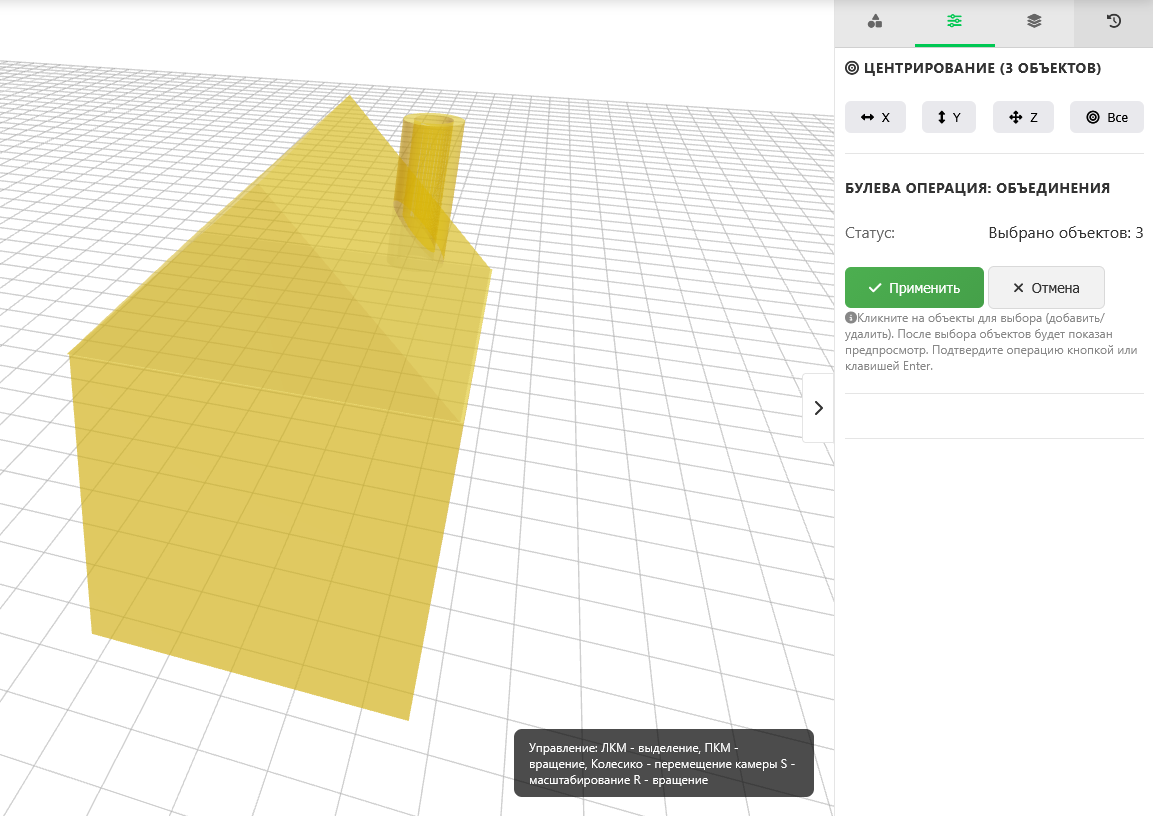

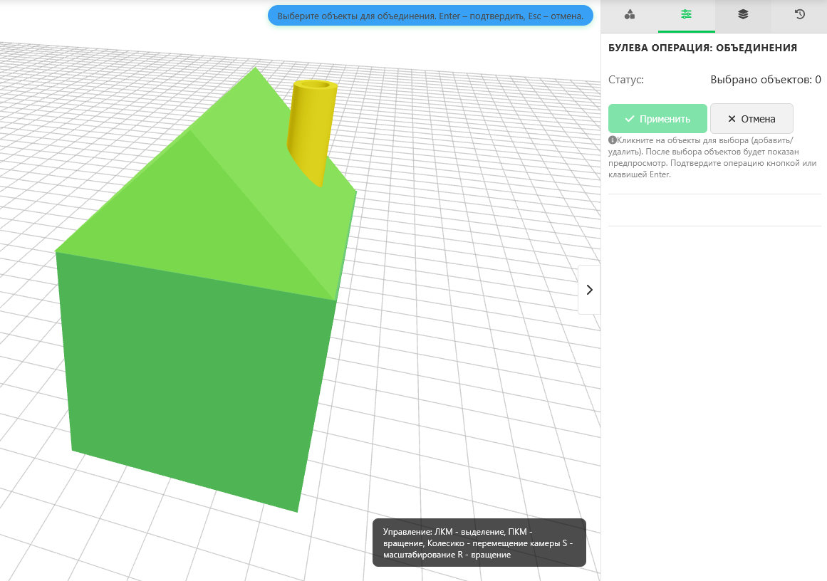

Группы слияния тут нет. Вместо неё предлагается использовать бинарные операции (как в полноценных САПР). Для этого на выбор у вас есть целых три операции: объединение, вычитание, пересечение. Работают они максимально просто и понятно.
Объединение: Включаете операцию.
Через ЛКМ выбираете нужные объекты.
Применяете операцию и готово.

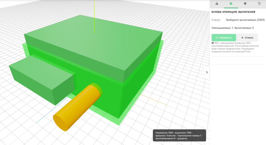

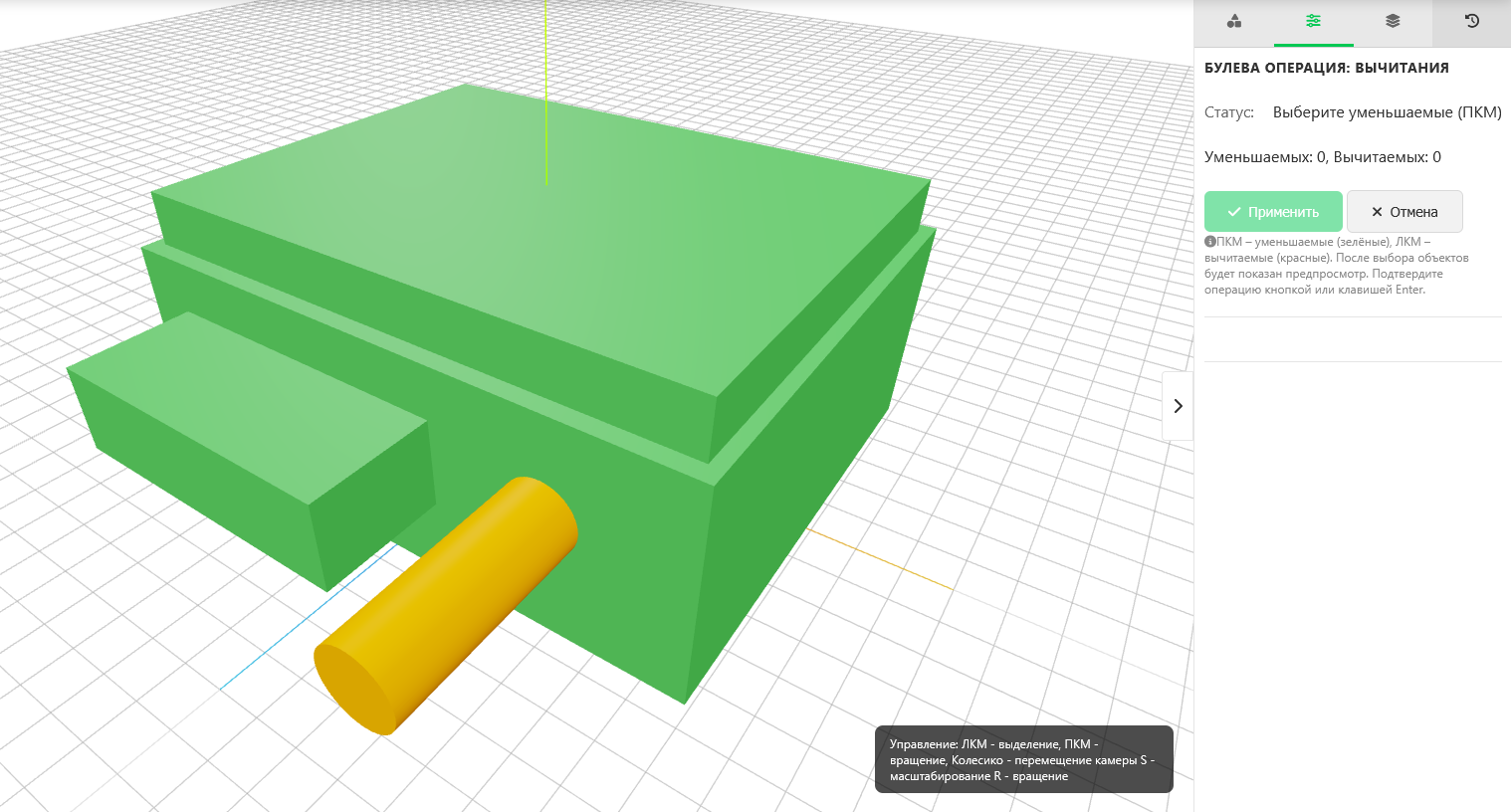

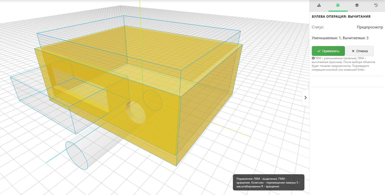

Вычитание. Тут тоже все максимально просто.
Включаете операцию.
На ЛКМ выбираются объекты, из которых надо вырезать.
На ПКМ — объекты, которые будут отверстиями. Все это отображается на предпросмотре.
Применяете операцию и получаете объект со всеми вырезами.

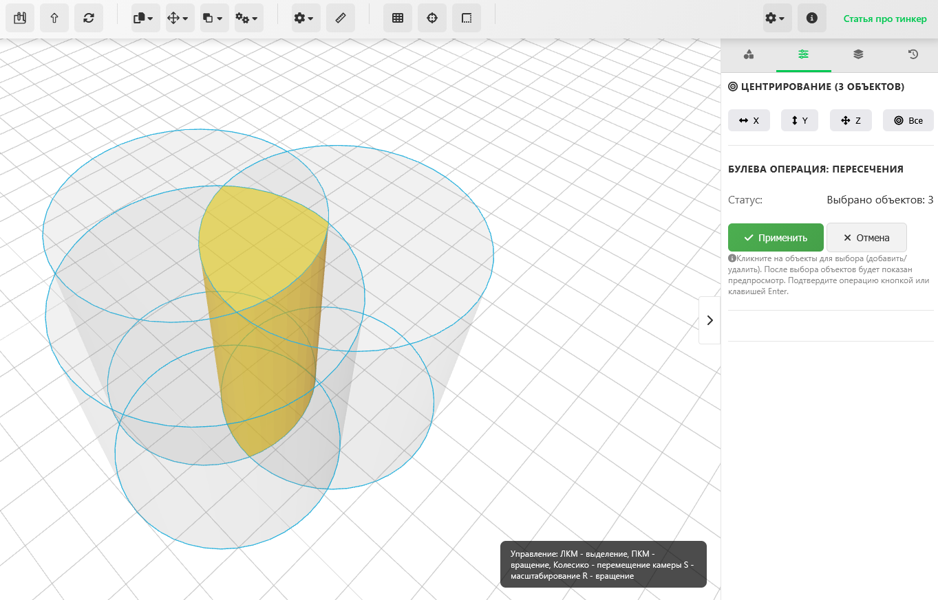

В пересечении все аналогично объединению: все объекты выбираются на ЛКМ, в результате мы получаем общую часть всех выбранных объектов.

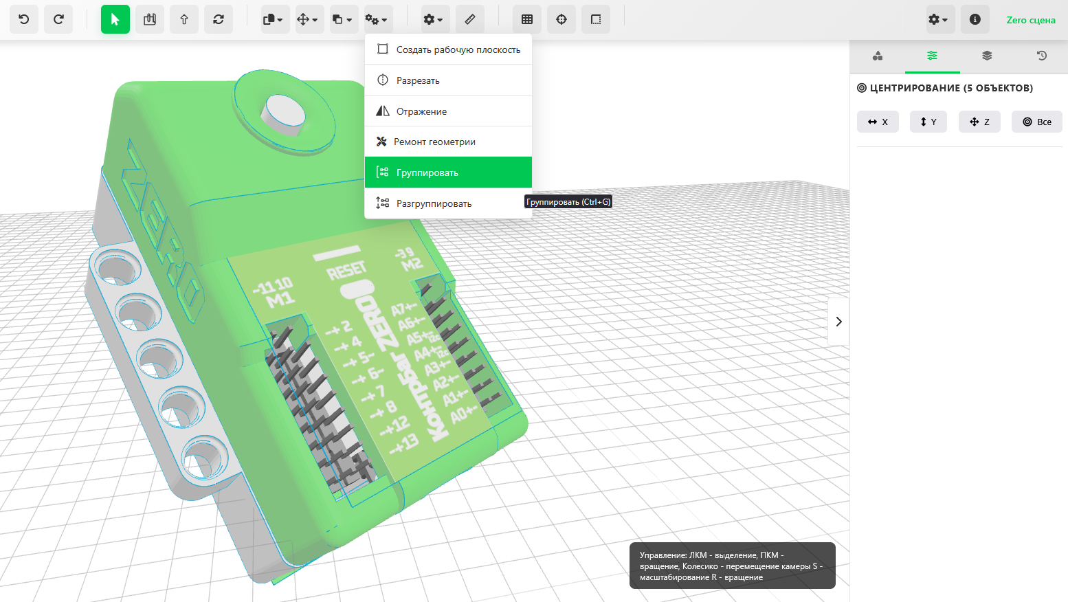

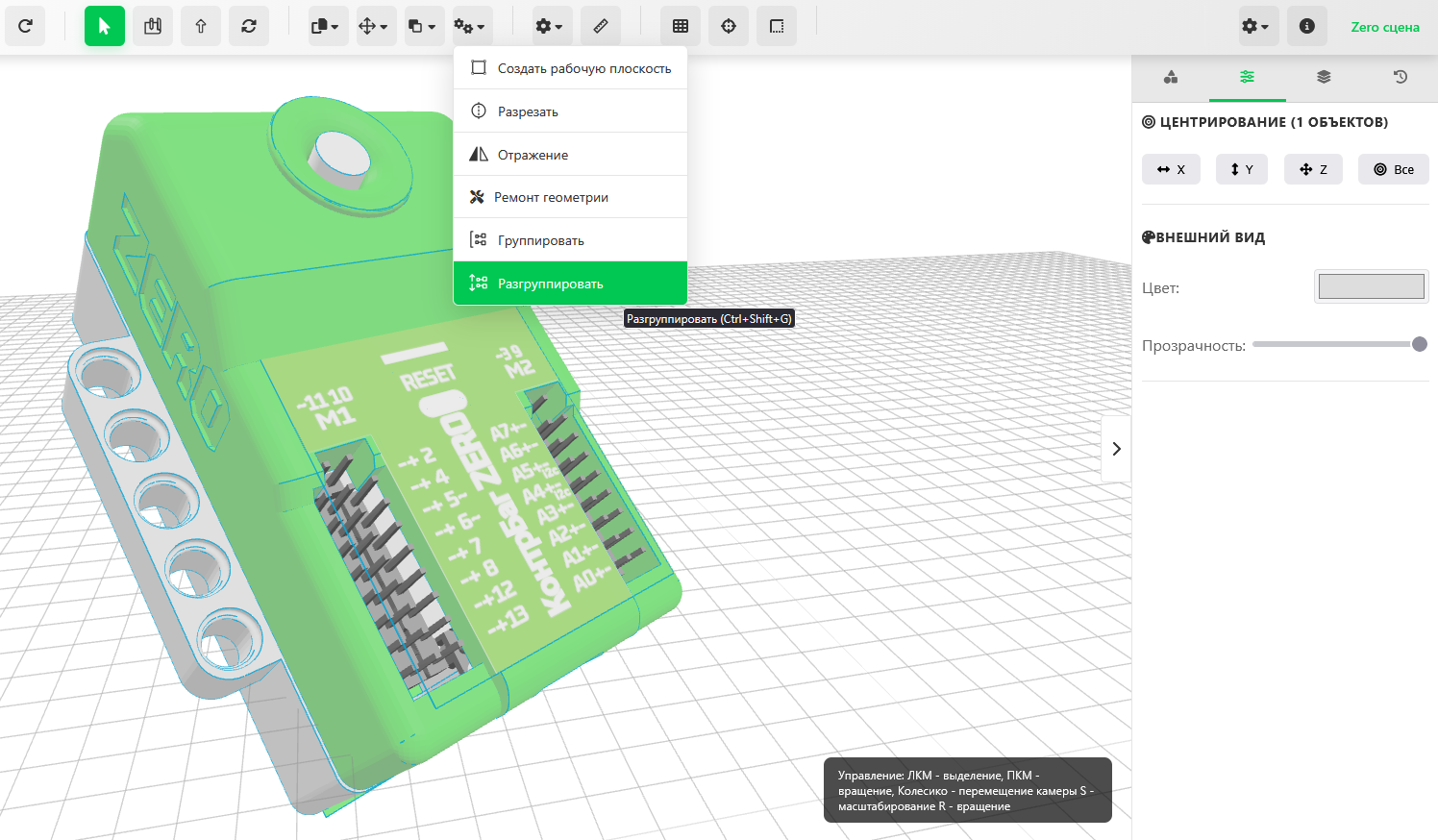

Группа объединения. Сгруппировать объекты можно при помощи инструмента группировка. Просто выделяем все объекты и жмем кнопку.
Разгруппировать аналогично, выделяем группу и нажимаем соответствующую кнопку.

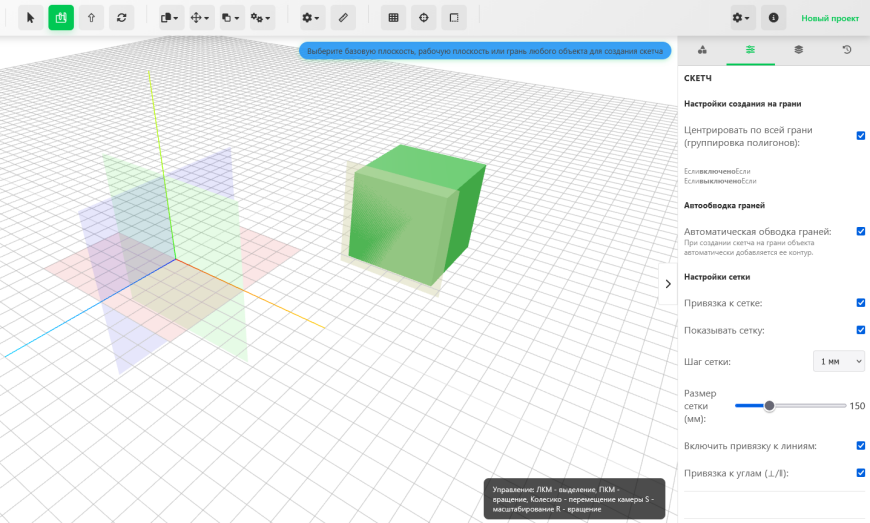

В отличие от Tinkercad, тут есть практически полноценный редактор чертежа (да, я знаю, что в тинкере есть что-то подобное, но там зачем-то сразу происходит вытягивание или вращение).
Для рисования чертежа достаточно включить инструмент и кликнуть мышью туда, где вы хотите его нарисовать. Рисовать можно на любом объекте или на трех базовых плоскостях.

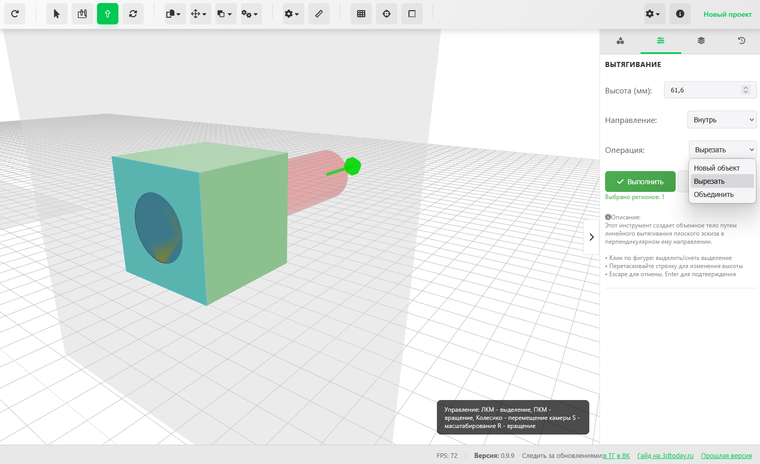

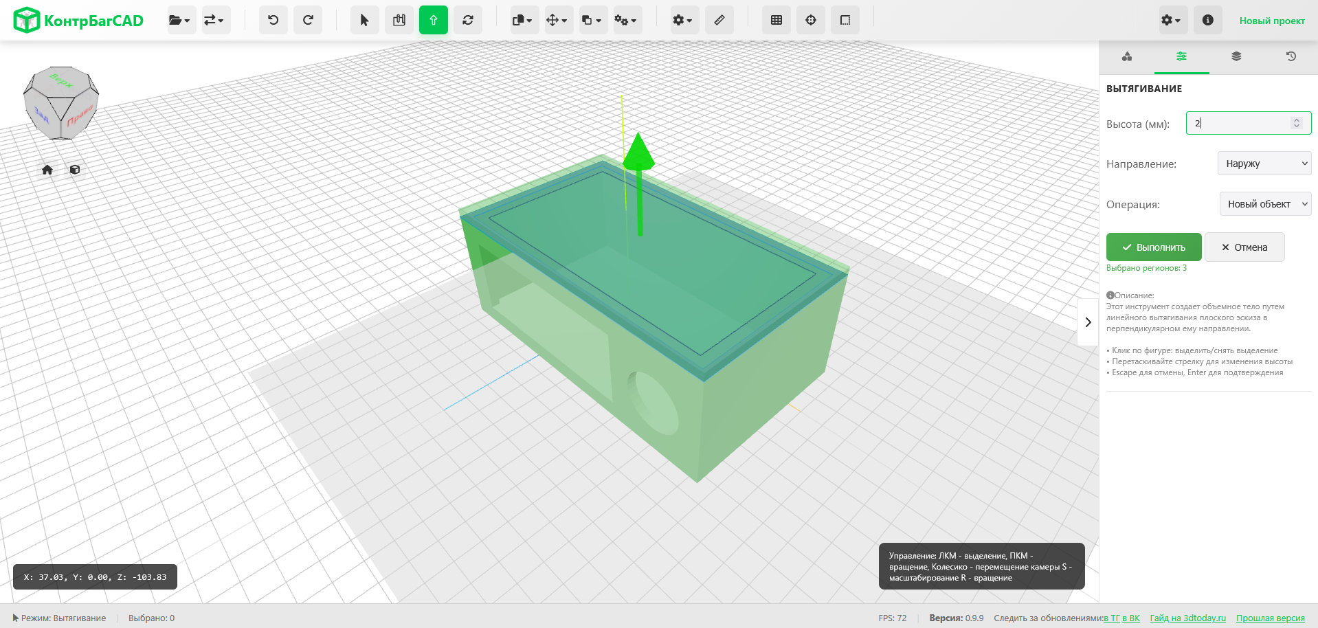

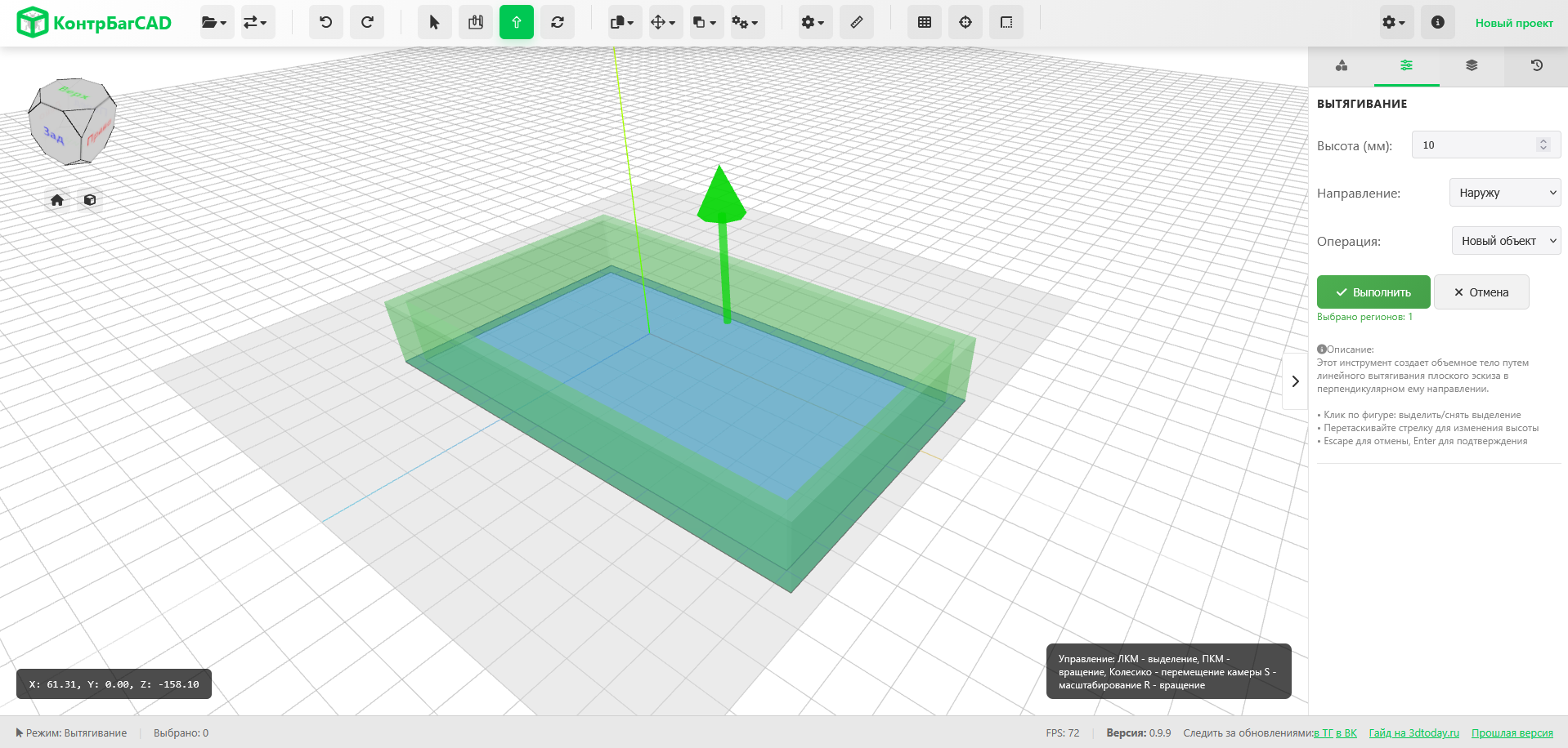

Вытягивание работает максимально просто и, кстати, аналогично большинству САПР. Просто кликаете по фигурам, которые хотите вытянуть, и тянете за стрелку (или указываете высоту в поле справа).
Для подтверждения нужно нажать кнопку справа в панели свойств.
Тут же можно указать направление вытягивания и операцию, которую хотите сделать (новый объект, объединить, вырезать).
Вытягиванием можно сделать новый объект, присоединиться к старому, или сделать отверстие. Вытянуть можно почти любую фигуру с любого чертежа. А на вытянутом объекте в любом месте можно сделать новый чертеж, и снова вытянуть.

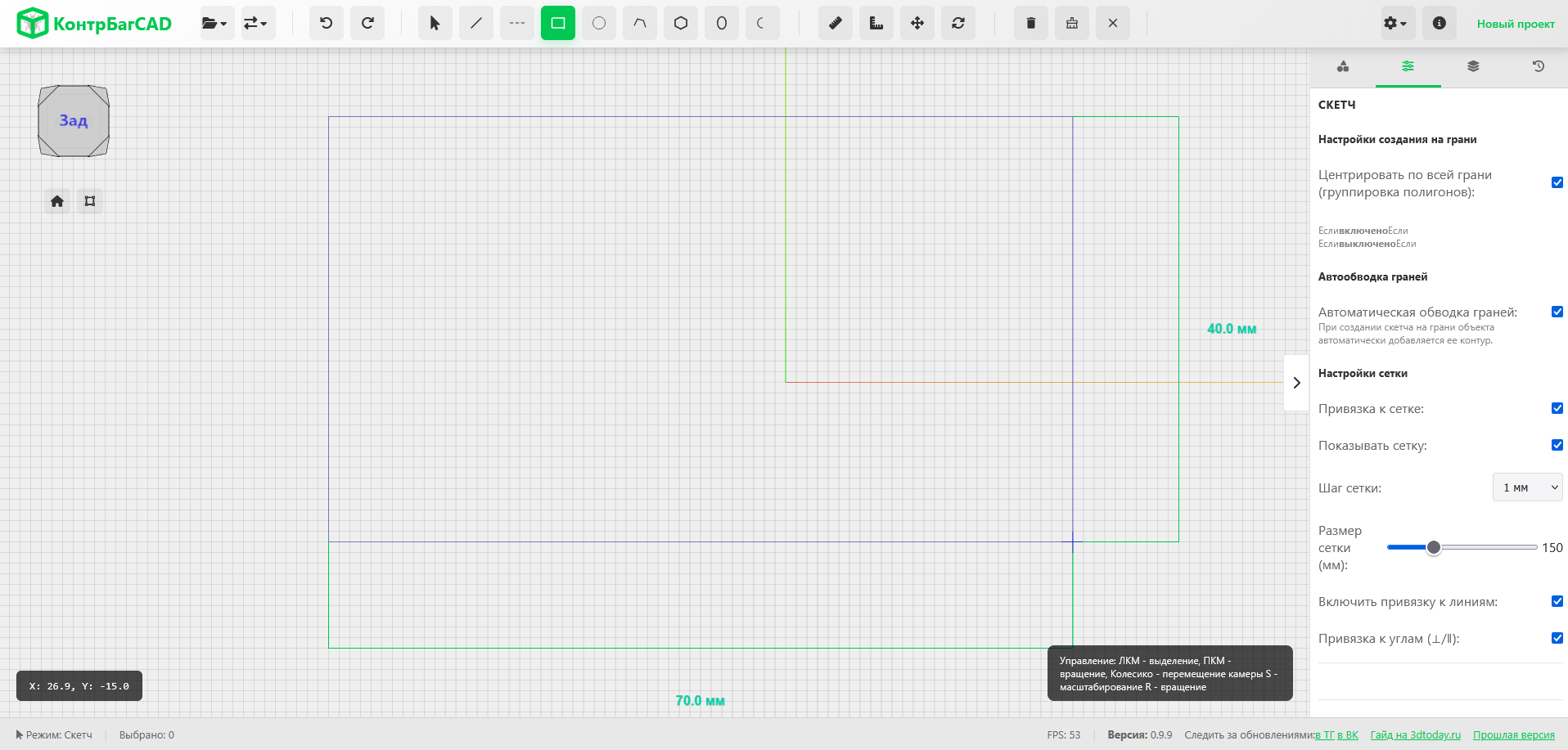

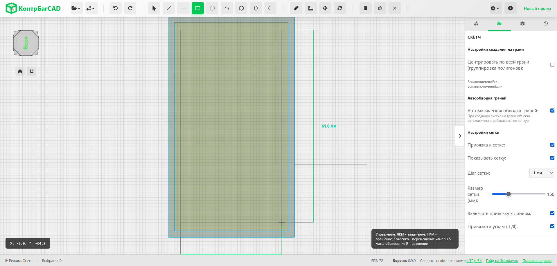

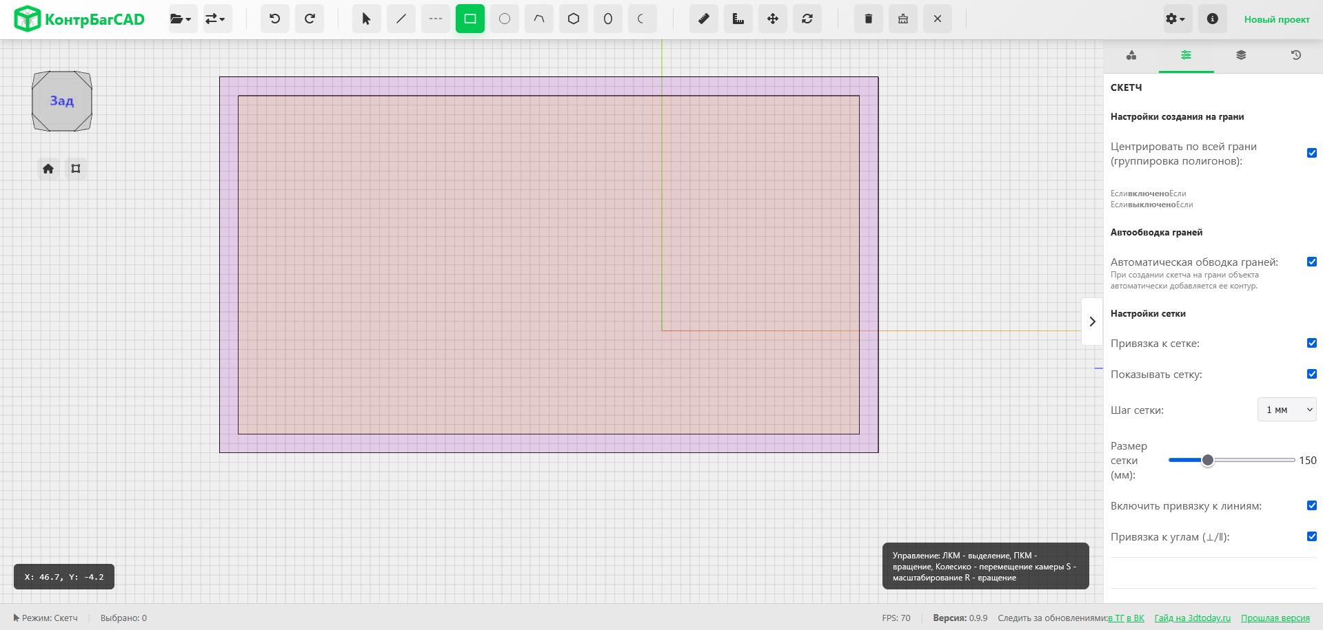

Например, хотите вы сделать коробочку под свое устройство:
1. Рисуете её 2D-представление.

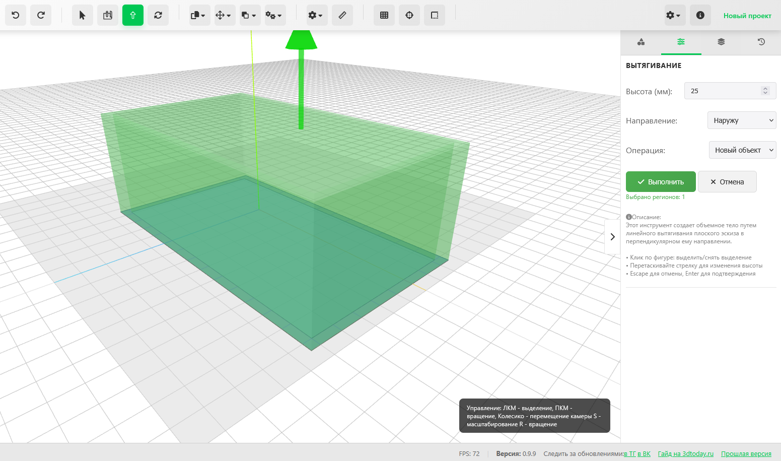

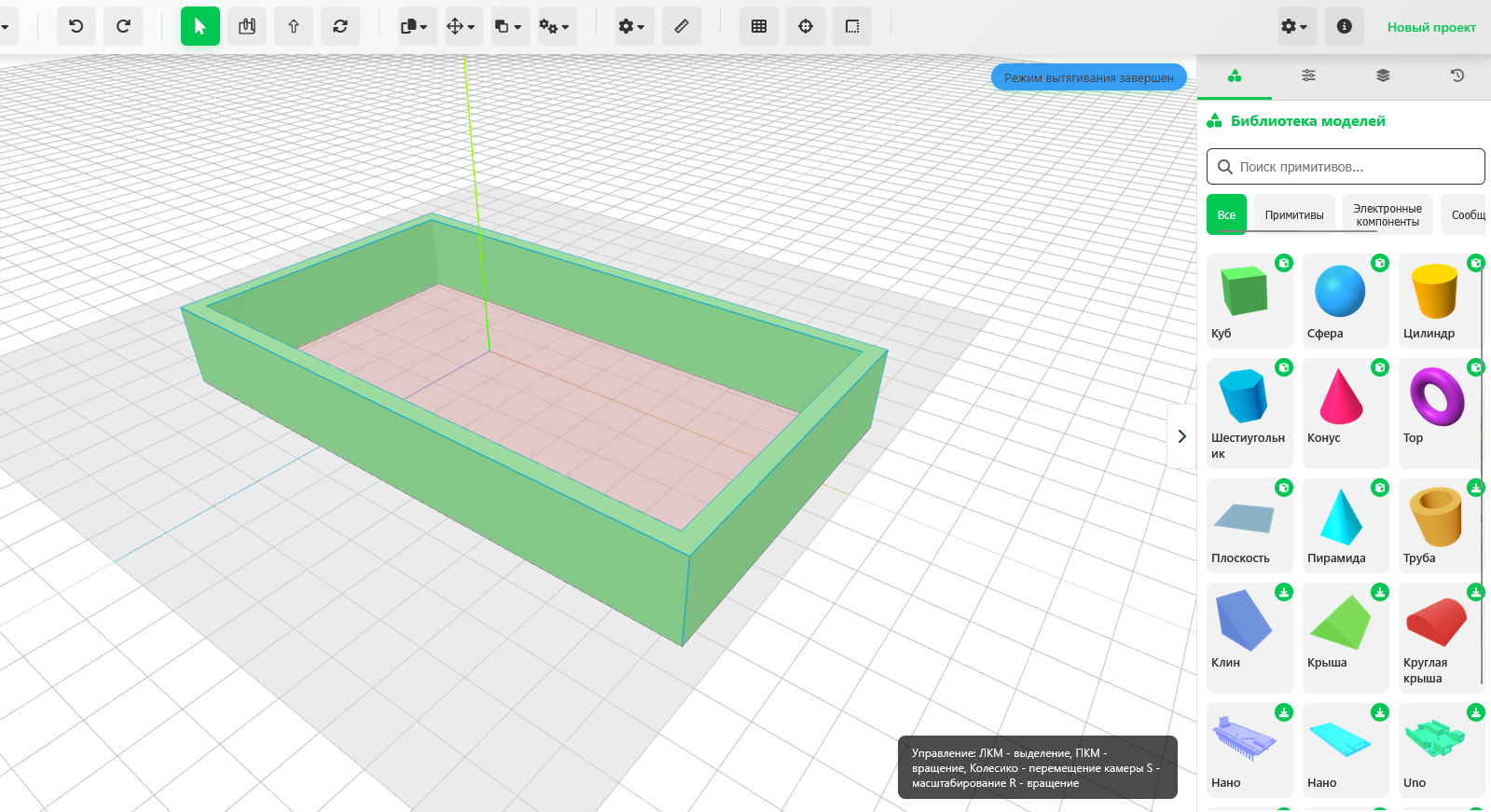

2. Вытягиваете стенки

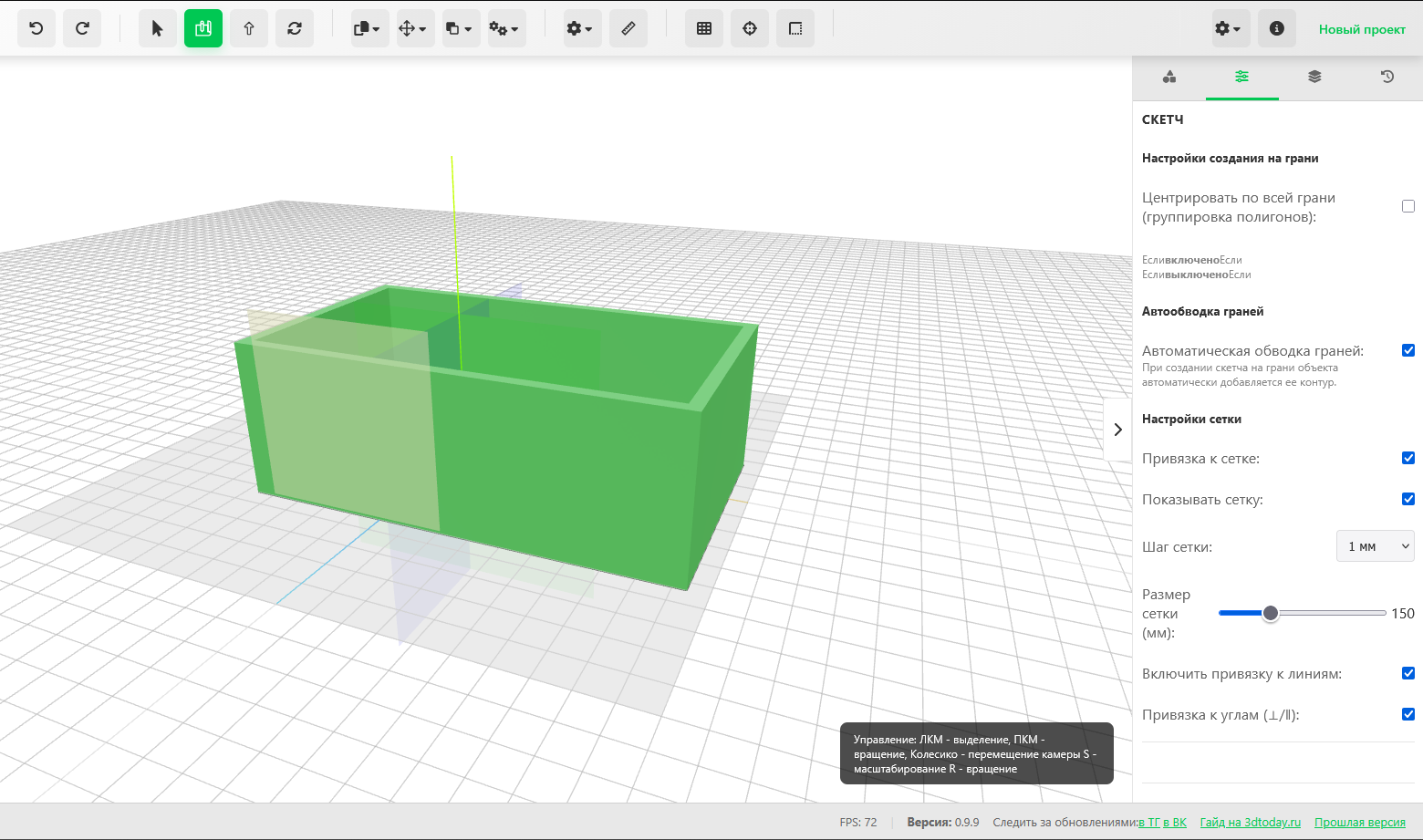

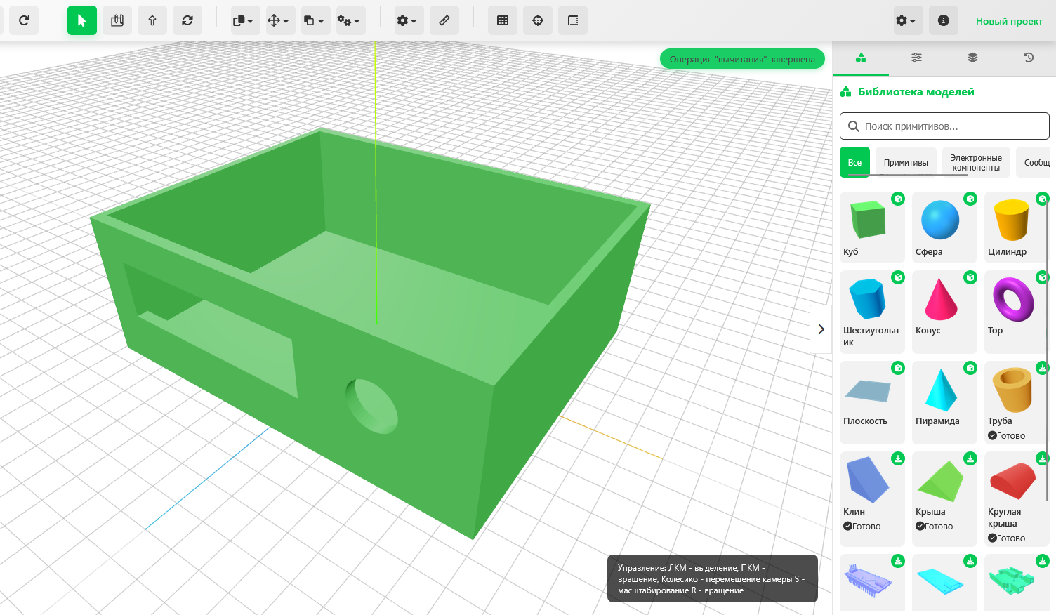

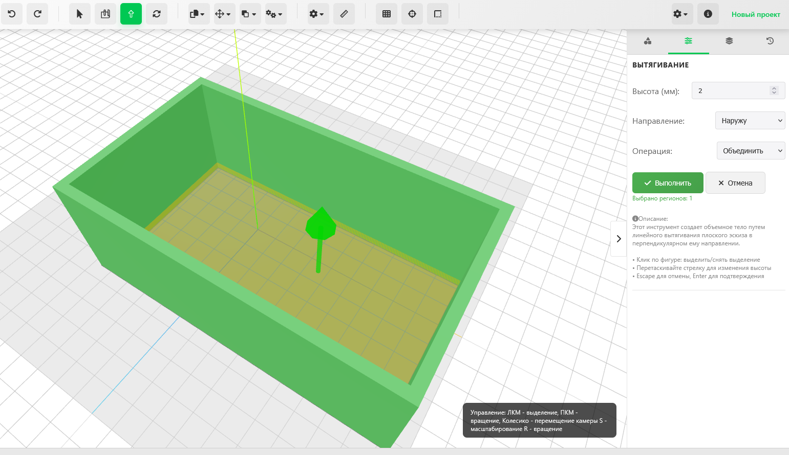

3. Вытягиваете дно (с операцией объединить). В целом коробка готова, но давайте добавим отверстия, например под экран и кнопки, и крышку.

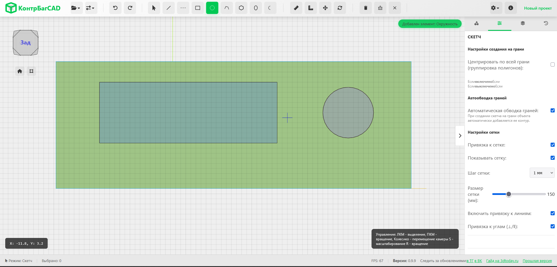

Как легко перейти с Tinkercad на КонтрБагCAD4. Рисуем чертеж на грани нашей коробки.

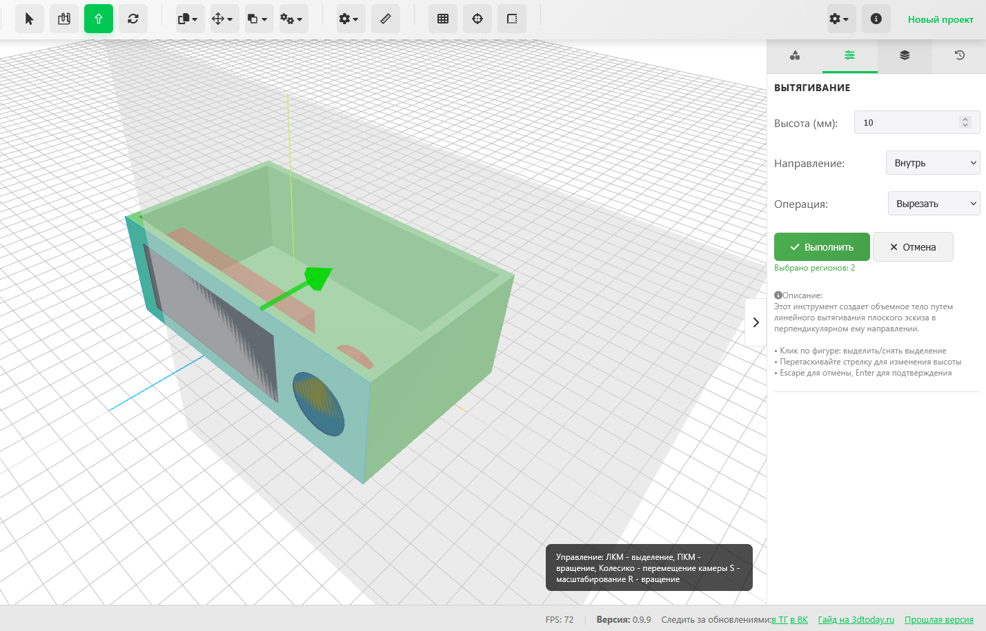

Тут у нас будет прямоугольник под дисплей, и окружность для крутилки.

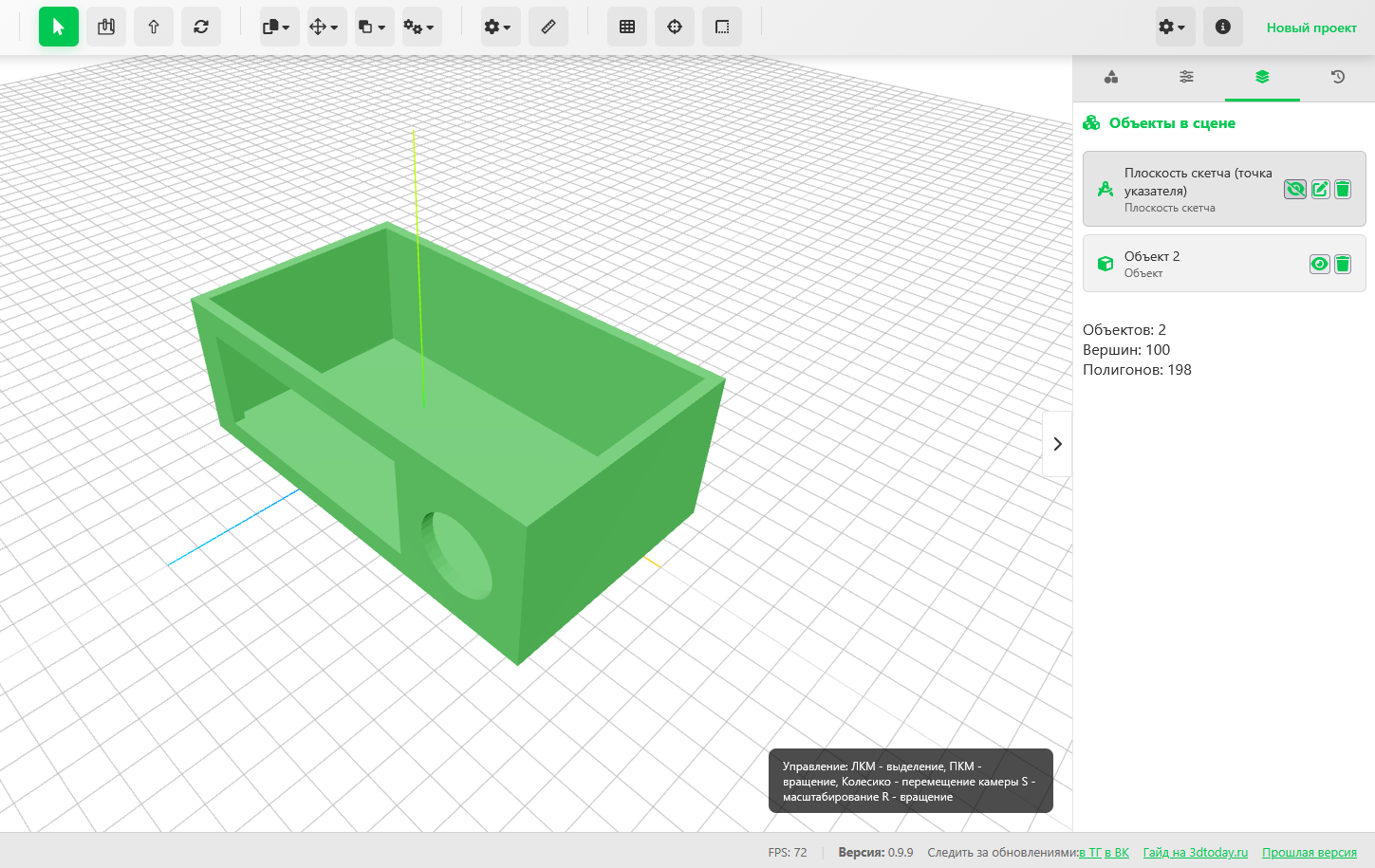

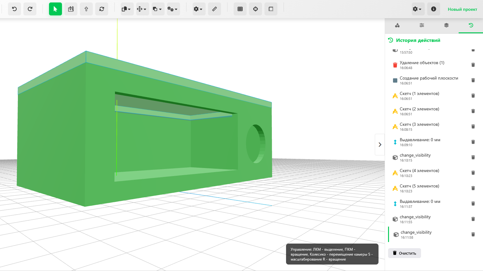

5. Теперь просто вытягиваем внутрь с операцией вырезать.
Использованные чертежи можно скрыть.

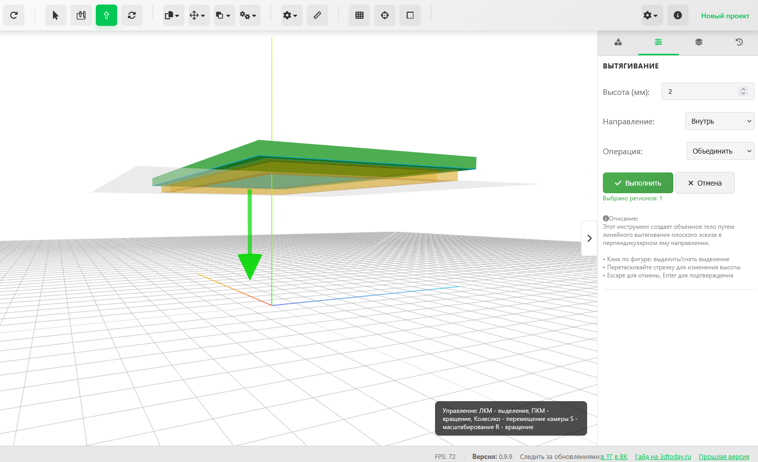

7. Вытягиваем плоскость крышки.
8. Вытягиваем рамку, за которую крышка будет держаться в коробке. (Для удобства, и чтобы рамка соединилась только с крышкой, я скрыл из видимости саму коробку)

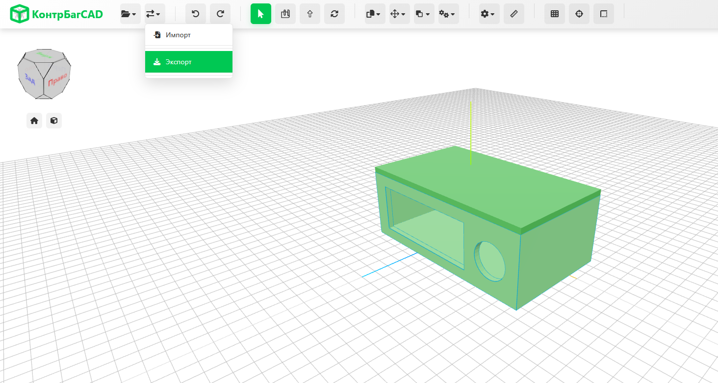

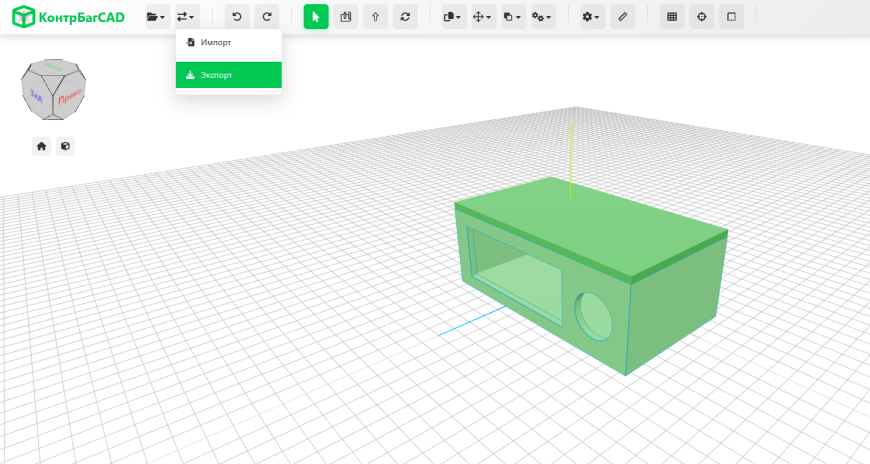

Все, корпус готов. Всего 8 шагов, и все точно.

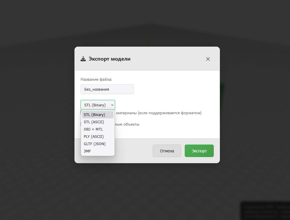

Как легко перейти с Tinkercad на КонтрБагCADМожно печатать. Для этого есть меню экспорта.Как легко перейти с Tinkercad на КонтрБагCAD
На выбор достаточно много форматов, можно сразу сохранить в 3mf. Но мне привычнее stl.
