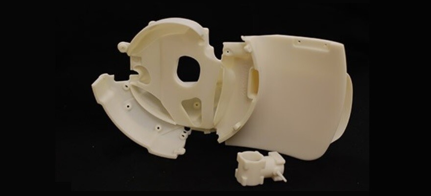

- FDM: ≥1,2 мм. Подходящий диапазон — 1,2-2,5 мм, рекомендуемое значение — 2 мм.
- SLA: ≥1 мм. Подходящий диапазон — 1-2 мм, рекомендуемое значение — 2 мм.
Материалы:
- Прочные материалы, например полиамиды: ≥ 1 мм
- Эластичные материалы: желательно свыше 2 мм
- ПЛА/АБС: >=1.0mm
- Фотополимеры, поликарбонаты: ≥ 1,5 мм
- Полимеры с гипсовыми и металлическими наполнителями, металлические порошки: желательно свыше 2 мм.

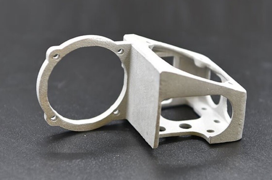

Например, при использовании нержавеющей стали для построения вертикальной стенки площадью 5 мм^2 требуется толщина всего 0,3 мм, для вертикальной стенки площадью 100 мм^2 — не менее 1 мм, а горизонтальной стенки площадью 100 мм^2 — уже 2 мм.

Отжиг необходим для снятия внутренних напряжений, повышения температурной стойкости и/или прочности. Улучшаемые свойства зависят от технологии 3D-печати и материала — отжигу могут подвергаться как металлические, так и полимерные детали. В стереолитографической 3D-печати вместо отжига обычно используется дозасветка деталей из фотополимерных смол ультрафиолетовым излучением, помогающая набирать максимальную прочность. При 3D-печати методом селективного лазерного спекания детали, выполненные из металлических порошков, обезжириваются, а затем отжигаются в печах для снятия напряжений и повышения прочности.
