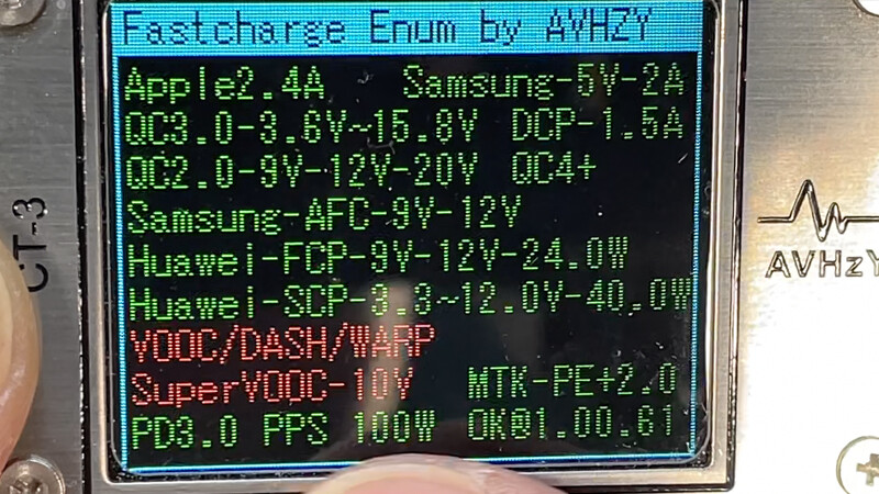

В модулях SW3518, вне зависимости от маркировки S или P, оба порта физически подключены к одному и тому же контроллеру. Это означает, что PD или другие быстрые протоколы могут быть активны только на одном порту одновременно. Как только к обоим портам подключаются устройства, контроллер автоматически снижает режим и выдаёт стандартные 5 В на оба выхода, отключая PD и QC. Разница между версиями S и P заключается в номинальной мощности (65 Вт против 100 Вт) и допустимом токе, но не в логике работы протоколов. Одновременный PD на двух портах невозможен ни на одной из версий — это ограничение самого чипа.

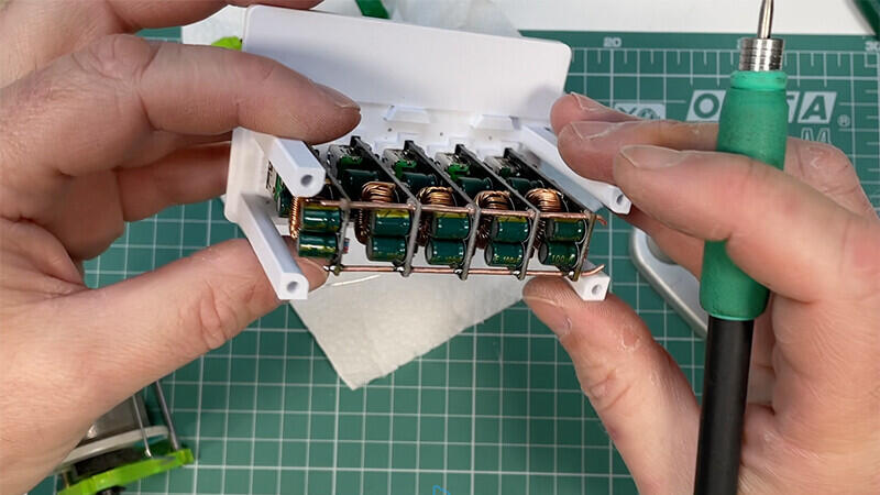

Существенный недостаток у SW3518 — отсутствие продуманного охлаждения. Поэтому рекомендую лепить на контроллер хотя бы небольшой радиатор. Греется и дроссель — могли бы поставить побольше, но сэкономили, как обычно. Однако при нагрузке до 70% температура держится в районе 55 °C, что вполне допустимо для пассивного охлаждения.
Второй минус — отсутствие монтажных отверстий. Модуль — просто голая плата. Я долго искал решение, и нашёл: точные размеры в 3D-модели, модули вставляются в переднюю панель как штекеры, а прижимная задняя панель жёстко всё фиксирует. Плюс объединение всех модулей медной шиной диаметром 1,2 мм дало и надёжный контакт, и дополнительную жёсткость.

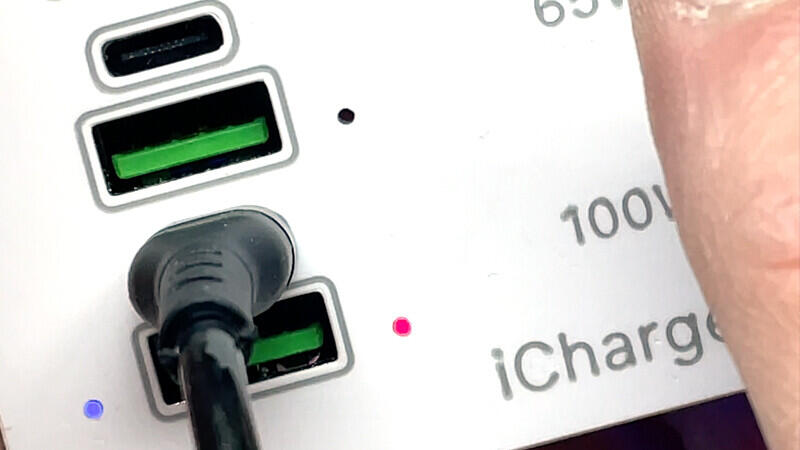

Световоды — из обычной лески 1,2 мм. Один синий светодиод общий, остальные сняты. Красные светодиоды включаются при активации быстрой зарядки: если потребитель запросил QC или PD, загорится красный индикатор над нужным портом. Всё просто и наглядно.
