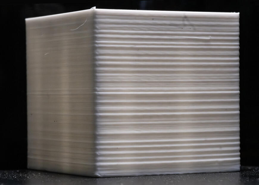

Как с этим быть?
Добрый день.
Такой дефект.
Принтер ender 5 max, klipper, orca, coreXY.
Любые, пусть самые очевидные решения или идеи для тестов приветствуются.
Проблема вроде распространенная, но решения пока не смог найти.
Полосит. На части слоев экструзия тоньше, на части толще.
От печати к печати расположение их может меняться,
Смещений по осям не наблюдаю.
Усиливается при увеличении кол-ва периметров.
Филамент сушил, пробовал разный. В примерах PLA.
Поначалу думал на температуру, но проводил все pid, pressure advance, rotation_distance, печатал с разными температурами, при печати график температур не скачет.
Потом на воблинг, ставил антивоблинговые муфты, безлюфтовые винты, заменил подшипники, натягивал ремни и т.п.
Потом на фидер, заменил фидер, плюс увеличил жесткость рамы.
Еще менял сопла, убирал откаты, менял рывки, менял ускорения.
Ничего не помогает.
Из того что немного помогает это печать на ультранизких скоростях, 20мм/с,
с уменьшением потока до 80% в klipper,
на слое выше 0.3 (проявляется больше на слоях 0.2-0.1).
И внутр./внешн./внутр. периметры в настройках.
Но едва ли лучше становится.

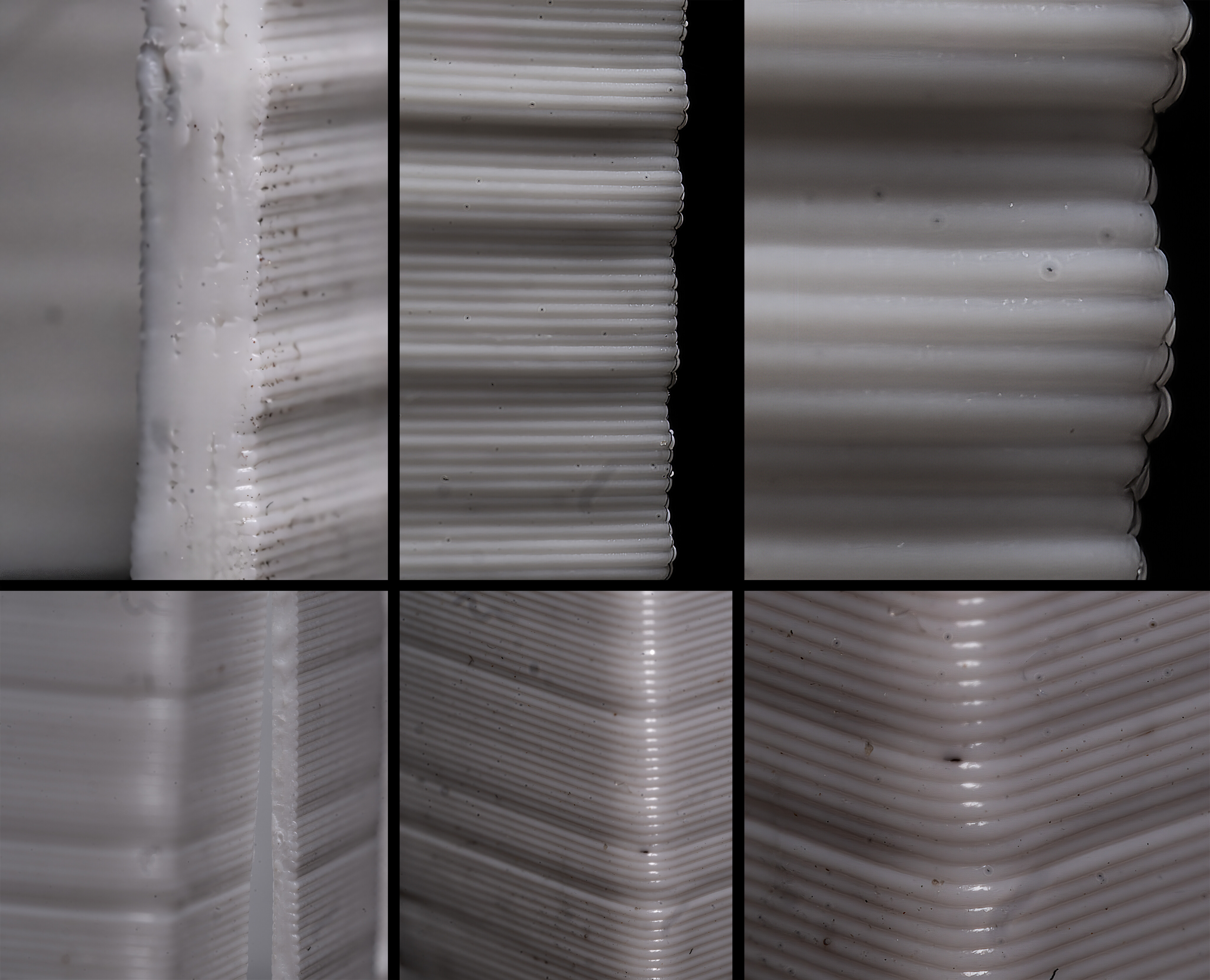

Далее основные тесты, печатал в 1 периметр, надо учитывать, что при 3 будет как на кубе выше.
Z-шов расплывается
