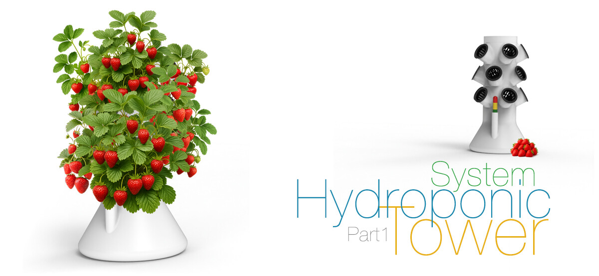

Именно так родилась эта башня. Работал над контроллером, планировал совсем другое. Вдруг — вспоминание о том, как я когда-то выращивал землянику на балконе методом гидропоники. Всё завертелось само собой. Наутро — первая секция. Потом ещё. И ещё. И ни остановиться, ни объяснить, зачем. Просто — так надо.

Конструкция башни
Башня построена из модульных секций. Каждая из них содержит посадочные корзинки и резервный отсек для влаги. Отверстия расположены так, чтобы не перекрывать друг друга по вертикали, а в нижней части каждой секции предусмотрено пространство для накопления влаги. Корни получают доступ к этому запасу через фитили — плетёные хлопковые шнуры, которые поднимают влагу вверх.
Нижняя секция служит основанием и резервуаром. Если вы планируете выращивать растения с обильной листвой, например салаты, можно установить проставку-удлинитель. Она повторяет форму верхней секции подачи раствора, но увеличена по высоте. Это делает конструкцию более универсальной.
Перед запуском системы необходимо долить питательный раствор через верхнюю часть башни, пока поплавок-индикатор не поднимется до зелёной отметки — это сигнал, что уровень в норме.

Нижнюю часть башни я печатал из ABS-пластика (eSUN Cold White), применяя специализированный материал поддержки для ABS. Это обеспечило высокую плотность, чёткие контуры и герметичность.
Рекомендации:
- Материал: ASA (предпочтительно из-за UV-стойкости) или ABS + защитный лак.
- Цвет: белый (максимально отражает свет и защищает корни).
- Толщина слоя: мелкая (0.16 мм или ниже) — способствует герметичности.
- Финишная обработка: бесцветный лак с UV-защитой.
Проверка: обязательная проверка на герметичность. Лучше один раз покрыть лаком, чем бороться с протечками.
Не используйте тёмные пластики: они перегреваются, быстрее разрушаются под солнцем и пропускают свет. Особенно в тонкостенных конструкциях. Белый пластик + лак — это не только практично, но и надёжно.
В отличие от систем на основе ПВХ или вентиляционных труб, которые требуют внутреннего затемнения, эта башня непрозрачна по своей структуре. В дальнейшем её поверхность будет закрыта листьями растений, создавая естественную защиту.
